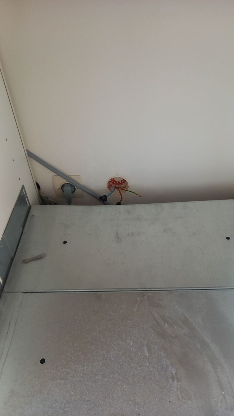

Nouveau membre Env. 10 message Seine Saint Denis
Ça marche. Je ne peux donc pas l'encastrer derrière la prise ?
En sachant que je pensais l'emboiter dans le "trou" d'où sortent les fils (cf photo ci dessous).
Merci!
Dept : Seine Saint Denis
Ancienneté : moins de 7j
Env. 70 message Marne
Oui, si tu as de la place. Au pire tu approfondis (si tu peux) et tu mets un boitier d'encastrement de 50 mm
