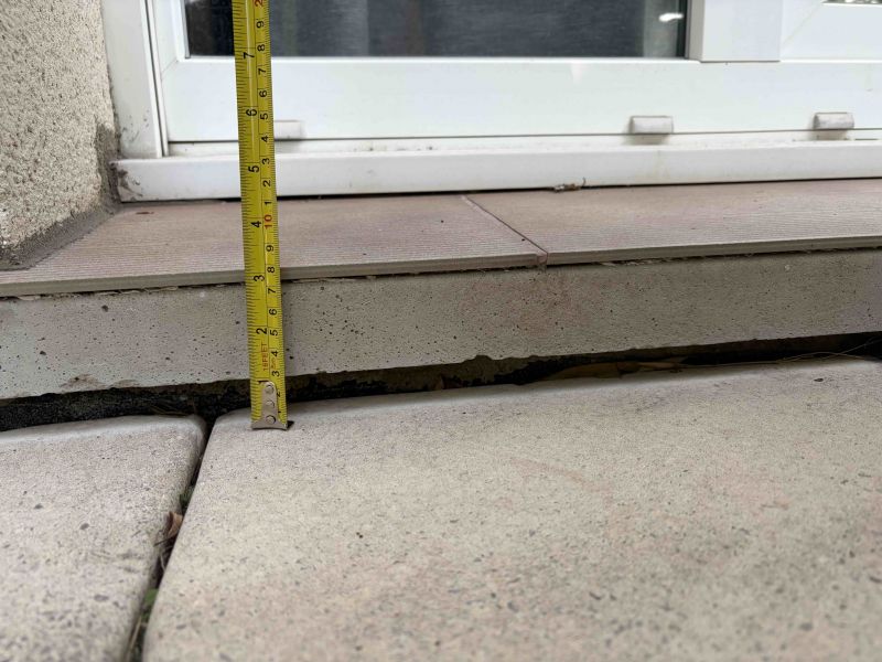

Jusqu'à quel hauteur je peux monter et quelle est la pente recommandée ? A mon avis, il faut rester au niveau du seuil c'est à dire à 8cm de la dalle carrelage posé sachant que j'ai une profondeur de 4m de terrasse pour la pente.
Niveau hauteur, je vous montre la photo:
Qu'en pensez vous? Que feriez vous à ma place ?
La pente n'est pas indispensable, c'est selon la surface des dalles ainsi que les dimensions des dalles
Tu peux mettre tes dalles à fleur du seuil de baie vitrée

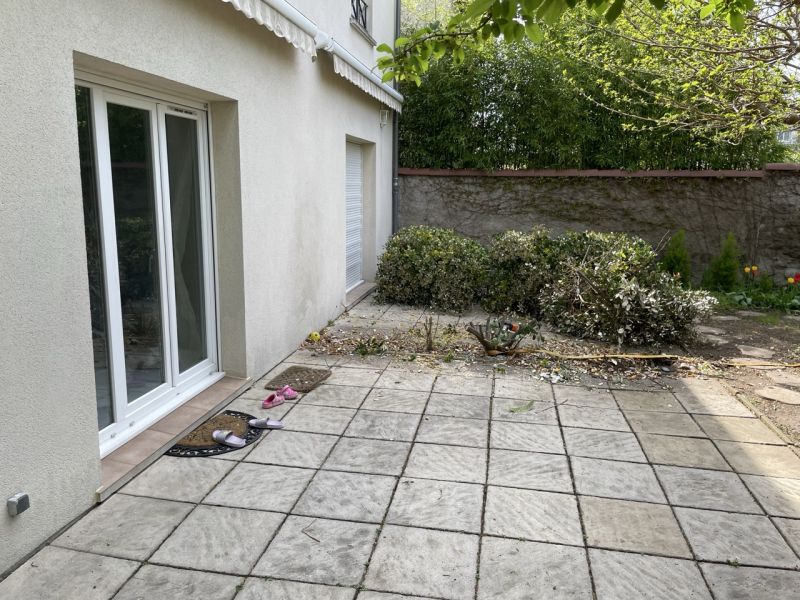

Voici les photos:

Pour la pente, je pense et espère qu'actuellement ta terrasse a une pente afin que l'eau de pluie ne s'accumule pas devant ta façade...
Pour des petits carreaux 60x60, je me passerais de pente.
Si tu pars sur des grands carreaux, il est préférable de mettre une pente ; c'est selon l'aspect et la finition de surface des dalles (car on parle de dalles et non de carreaux)
après, je comprends pas trop le pourquoi de ce massif devant la baie vitrée du fond !

Pour le massif au fond, j'ai acheté la maison comme ca, après j'essaye de m'approprier la maison petit à petit. J'ai un regard de visite du tuyau qui descend de la gouttière au fond. Maintenant avec une terrasse posée, je vais voir si ce n'est pas trop galère de prolonger la terrasse jusqu'au bout.
Après, ce massif ne me dérange pas plus que ca, ca permet d'habiller un peu le mur.

On dirait qu'il y a des ondulations sur ta terrasse causés par des affaissements ! ; lorsque il pleut, tu constates des accumulations d'eau devant la maison, des flaques sur la terrasse ?

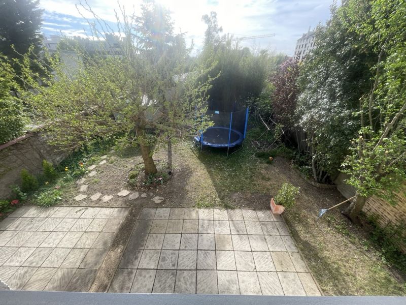

Sur tes 2 photos on dirait que tu as 2 terrasses avec des dalles rectangulaires sur 1 et carrées sur l'autre Etrange ?

La terrasse était séparée par un arbuste au milieu que j'ai supprimé. J'ai décaissé un peu, rajouté un geotextil et j'ai mis des graviers par dessus.
Maintenant ce sont 2 carrés identiques séparée par des graviers.

Bonjour, les dalles sont carrés partout. Je crois que c'est du 30x30. La terrasse fait 10m sur 4m de profondeur. Donc ca fait 3m75x4m chacune + 0,25x4m pour la partie qui sépare les 2 terrasses.

En comptant les dalles
Sur la 1° photo = 19 dalles en longueur, ca donne  19*0.3=5.7 M loin des 10 M
Sur la 2° photo =   8 dalles en largeur, dont celle au droit du mur qui a été recoupée, ca donne donc max 8 *0.3= 2.4 M loin des 4 m que tu écris
Ce  n'est pas sérieux de ne pas donner ls vrais dimensions car tu écris je crois !!!
