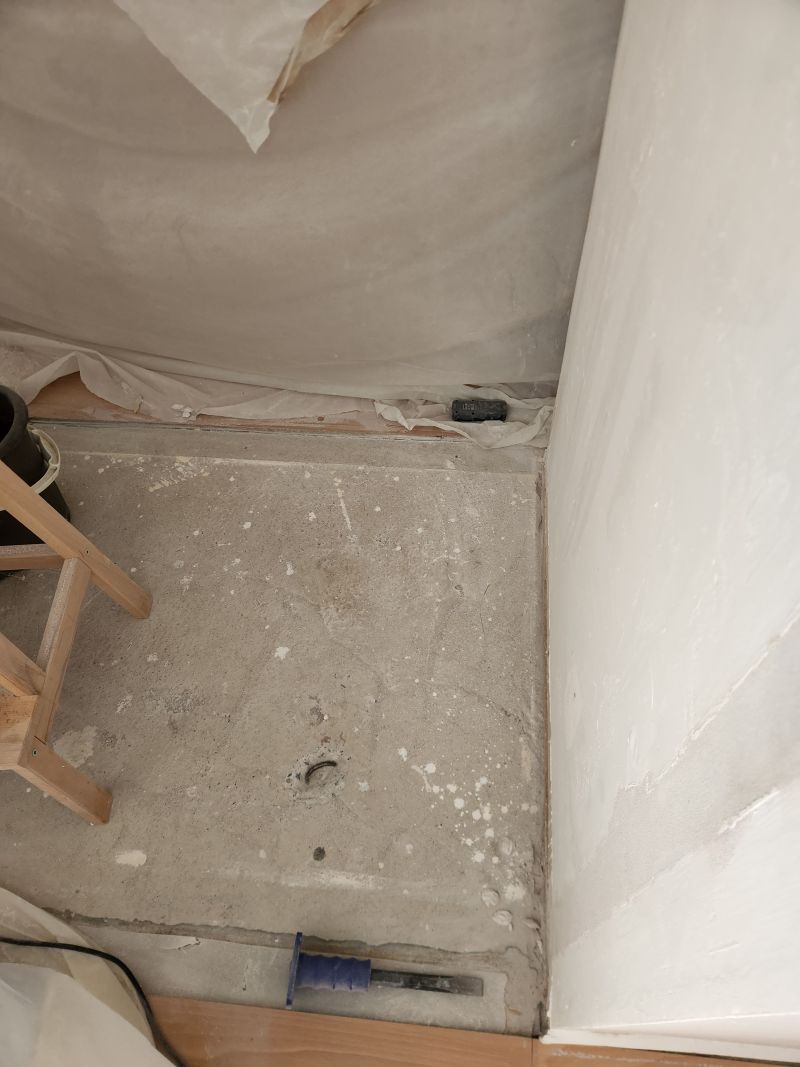

J'ai abattu une cloison alvéolaire entre 2 chambres.
Je souhaite en remettre une autre pour avoir 2 placard au lieu d'un très profond dans une seule chambre.
Pour éviter de perdre trop en profondeur, je repars sur une cloison alvéolaire.
Je voulais savoir si c'était OK de coller la semelle au sol avec une colle/mastic polyurethane au lieu de percer.
Question subsidiaire, je souhaite combler ce trou sans utiliser de plinthe, je devrais utiliser du MAP ?
Merci de vos lumières
Bonne journee
Bonjour, oui, vous pouvez coller le rail, mettez quand même quelques chevilles à frapper. Non pour le Map, vous pouvez sur les gros trous, mais laissez de la place pour terminer à l'enduit, le map est trop dur à poncer et il ne donne pas une belle finition. Perso je mettrais des plinthes toutes prêtes, selon la teinte du mur.

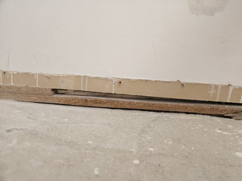

Malheureusement je suis au mm près en largeur donc la pose de plinthes n'est pas possible. Je mettrai de l'enduit pour le côté cosmétique avant de mettre les caissons du dressing.
Petite question technique si jamais vous pouvez confirmer ou infirmer ma manière de faire :
Pose de la semelle au sol (colle + cheville)
Pose des rails aux murs + plafond avec de la colle
Clavette au sol pour maintenir ma première plaque de cloison
La question concerne la pose de la seconde et dernière plaque :
Je dois bien couper une face de placo sur toute la longueur ainsi qu'une partie au sol pour pouvoir la placer sur la semelle et l'encastrer dans le rail en bois du plafond.
Puis visser via des tasseau la partie que j'ai scié.
Merci d'avance !
Je n'ai pas bien lu, si vous partez sur cloison alvéolaire, les rails ne vont pas convenir, normalement on prend des tasseaux bois qui correspondent à l'espace entre les deux plaques de plâtre, la même chose au plafond, et vous glisser vos plaques, après avoir cassé les alvéoles pour que le tasseau puisse rentrer et se glisser, entre chaque plaque 2 ou 3 clés, pour la dernière plaque vous la coupez en haut et en bas d'un côté, pour la plaquer sur le tasseau, ensuite vous rebouchez en mettant les bandes de placo que vous avez coupées, ou d'autres si vous les avez cassées
