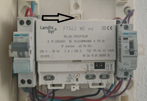

Bonjour , je veux remplacer cet ancien relais pour mon chauffe eau par une horloge modulaire mais je ne comprends pas comment l'enlever du rail car je ne vois rien comme les disjoncteurs merci de votre aide .
Peut être en soulevant la pièce située au milieu du point d'attache haut, avec un petit tournevis.
Env. 20 message Finistere
Merci j 'ai enlevé c 'est juste une attache si on veut le fixer au mur . ce n 'est pas comme cela que l'on décroche du rail .
Merci pour le retour et comment avez vous fait ?  , Pouvez vous faire une photo de l'arrière de ce module juste pour ma culture personnelle (et celle de ceux que ça intéressent). Merci
Non en fait j'ai réussit a enlevé l.attache mais pas le relais lui il ne bouge pas pour l'instant.
Et si vous l'ouvrez?

Peut être une autre solution, si le module  est vraiment sur un rail DIN. Déposez un module Hager (droite ou gauche) et ensuite essayez de faire glisser (coulisser) le Landis à droite ou gauche sur le rail.
Et s'il ne coulisse pas, le fait de déposer un Hager permettrait sans doute de voir sur le côté comment il est fixé.

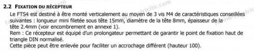

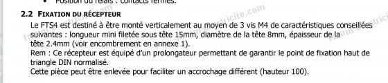

La notice indique ceci, mais malheureusement pas d'indication sur le mode d'accrochage différent.

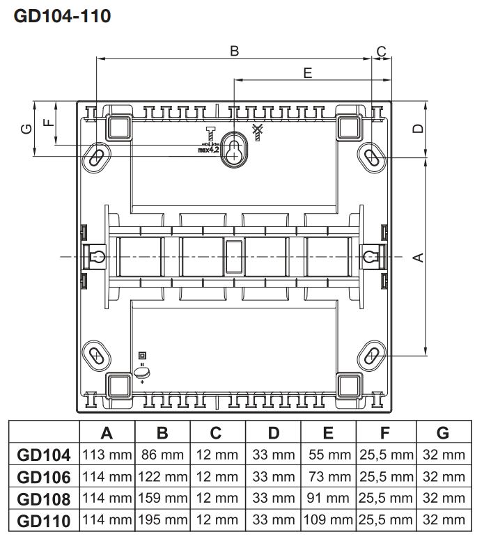

Ah oui exact ! Ce sont les pattes qui supportent la fixation du capot.
J'ai vu le principe ici : https://www.manomano.fr/p/hager-gd106n-tableau-de-distributi[...]ion-electrique-38578147
Mais malgré tout, en enlevant un HAGER droite ou gauche, ça permettrait de voir si le Landis coulisse, et de comprendre s'il est ou non fixé normalement sur le rail.

Puisque la notice  n'indique que des vis de fixation pour ce module.

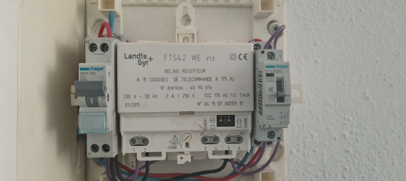

une photo du dessus pourrait peut être aider ?
