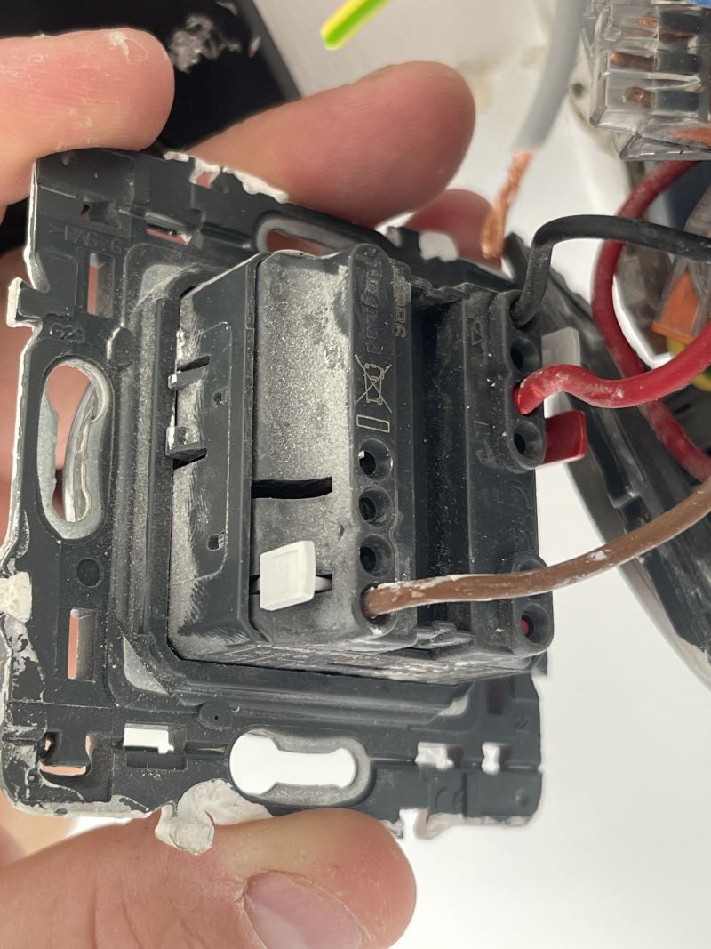

Je me permets de vous solliciter pour un problème que je n’arrive pas à solutionner seul.
Voila mon problème :
J’ai un volet roulant qui est commandé de l’intérieur par une commande de marque LEGRAND Celiane et j’aimerais y ajouter une commande à l’extérieur seulement je n’arrive pas à trouver de solution concernant ne serait-ce que l’appareil de type encastrable que je pourrais mettre ou même la façon de le câbler.
Auriez vous des recommandations à me faire ou ne serait-ce que la commande adaptée à commander?
Merci pour vos lumières.

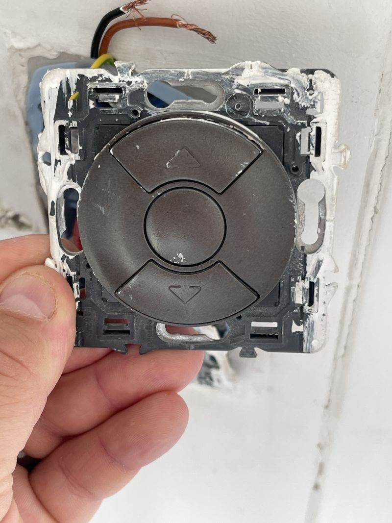

Je vous joint donc une photo de mon installation existante si cela peut vous aider d’avantage.
À savoir également que j’aimerais que sur l’extérieur ça soit un contacteur à Clé anti infraction de type de ceux de la marque SOMFY.
 Du coup en en sachant d’avantage quel élément devrais-je mettre en place sur l’extérieur et quel câblage est possible à partir de ce module existant.

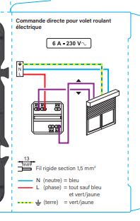

Je mets le schéma de votre inter intérieur, une base pour y coupler ensuite un second organe de commande, comme la dit nico_91 , la phase ne doit pas être basculée simultanément sur violet haut et violet bas, sinon équilibre des forces, ça chauffe et au bout d'un moment ça crame le moteur

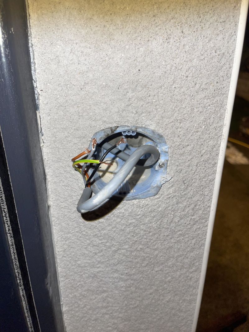

Effectivement c’était dans mes idées d’opter pour un contacteur à clé étanche.
Comme tu peux le voir sur la photo que je te joint j’ai déjà prévu une attente dans une boîte étanche avec un 4x1 passer pour cette occasion.

Effectivement le câblage intérieur ne m’a poser aucun problème à l’époque grâce aux différents schéma électrique détaillés de Legrand, mais cependant pour faire en sorte de coïncider le deuxième mécanisme est un vrai casse tête pour moi.
