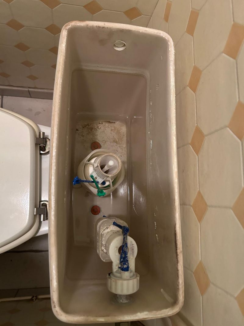

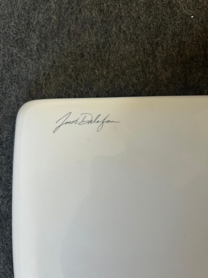

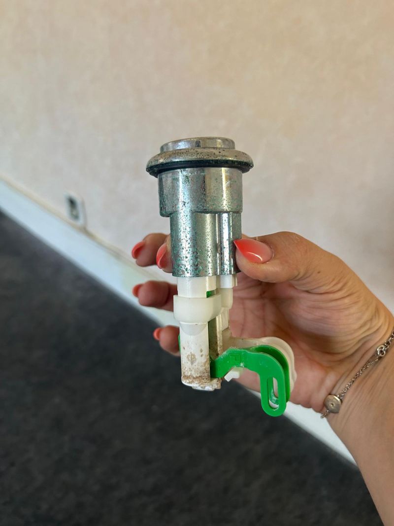

Bonjour, je cherche a changer mon mécanisme et ainsi le bouton. des références a me fournir voici des photos cordialement.

Normalement, un kit complet de la marque siamp sera compatible avec votre wc. Prenez une photo du réservoir ouvert prise par le dessus pour s'en assurer.

Deudy a écrit:Normalement, un kit complet de la marque siamp sera compatible avec votre wc. Prenez une photo du réservoir ouvert prise par le dessus pour s'en assurer.
Photo demain. merci

voila merci
Dept : Deux Sevres
Pas de problème apparent pour changer la totalité du mécanisme de chasse par un autre. Voici le modèle en question :
https://share.google/iOWWsLDoeU6lu63jL
Il faudra démonter le réservoir. Prévoir des joints 12/17 - 3/8" pour le raccordement vanne de coupure / flotteur
