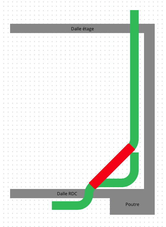

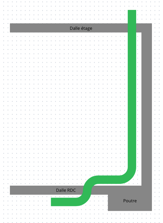

Bonjour tout le monde,
Je suis en train de déplacer un WC dans ma maison, et pour cela j'ai besoin de créer une nouvelle colonne de chute WC du premier étage vers la cave.
Mon soucis est la présence d'une poutre à la cave qui m’empêche de "chuter" tout droit de l'étage vers la cave, j'ai besoin de faire un dévoiement/déport d'environ 40cm.
Y-a t'il des "bonnes pratiques" sur le dévoiement de colonne de chute ? J'ai lu les différents DTU plomberie sans rien trouver la dessus. ni pour, ni contre..
En gros, mon schéma ci-joint est il raisonnable ? Quelles sont les soucis qu'il pourrait entrainer ?
Tout les coudes seront en 2x45 degrés et une pente de 2-3% pour chaque parties horizontales.
Merci de vos retours !

Si la chute doit être placée contre le mur extérieur, alors je préférerais ceci :
Bonjour.
Prévoir un accès ( culotte en Y avec bouchon) pour déboucher facilement en cas d'obturation.
Pour ce qui est de faire une descente à 45 degré comme proposé par Octarine, il me semble avoir lu à divers endroits que des soucis du type "les matières solides et les liquides risque de ne plus aller à la même vitesse et ça pourrait créer des soucis."
un avis là dessus ?

45° est acceptable – voir, par exemple, cet extrait (d'ici, page 24 :https://www.nicoll.fr/sites/default/files/products/CCHUTA16.pdf)
Les petits dévoiements de chute verticale constitués de 2 coudes à 45° successifs, servant à rectifier un défaut d’alignement des réservations dans les dalles entre 2 niveaux, seront réalisés avec l’emploi pour le premier coude dans le sens de l’écoulement (celui qui reçoit l’eau descendant dans la chute)...
Nouveau membre Env. 20 message Nantes, France (44)
Bonjour Thibaut, j'ai déplacé un WC lors de ma rénovation et je me suis posé les mêmes questions. Votre schéma avec deux coudes à 45 degrés me semble raisonnable : l'écoulement reste fluide et un petit dévoiement comme celui-ci ne pose pas de souci en pratique. Je rejoins JMCHABAL sur le regard de visite en partie basse : c'est ce qui permet d'intervenir sans tout démonter si un bouchon se forme un jour. Pour la pente, je suis resté à 2 % et ça fonctionne bien. Bon courage pour la suite.

Nouveau membre Env. 10 message Bas Rhin
merci de vos deux retours c'est très rassurant !
