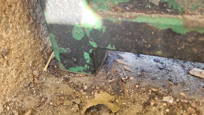

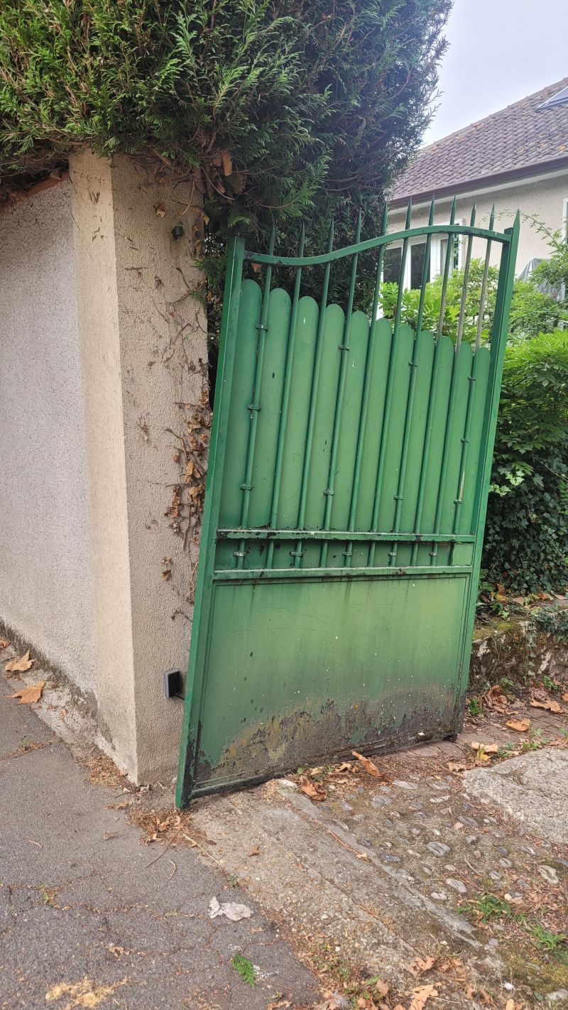

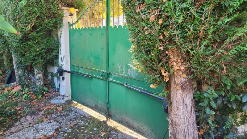

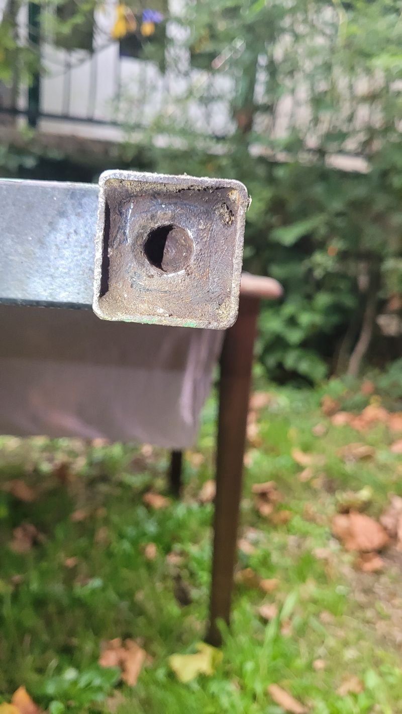

Voici mon problème : j’ai un portail battant acier automatisé à 2 vantaux qui fonctionne bien depuis 25 ans, mais depuis quelques temps un de vantaux a pris trop de jeu sur sa fixation inferieure, du coup la force du vérin le fait basculer quelques mm de trop vers l’autre vantail  en empêchant sa fermeture complète.
Je voulais du coup le démonter pour comprendre, mais je ne suis pas sur de la bonne démarche, faut-il en premier dévisser la gonde supérieure jusqu’à la démonter complétement ?  Où essayer de le soulever ?
Je joins quelques photos et merci d’avance pour vos lumières !

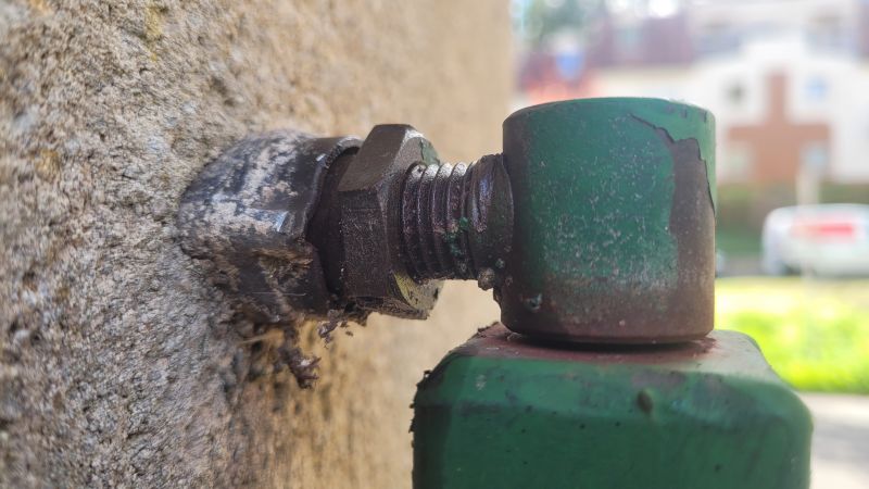

Surprenant ce montage !
à priori depuis le bas, tu ne peux rien faire
et depuis le haut, il semblerait que la tige filetée soit assemblée par scellement chimique ! ; ce qui veut dire que tout est bridé des 2 côtés.
Mais il est possible que la tige filetée soit rentrée dans une cheville métal d'ancrage à visser. Dans ce cas l'écrou en place semble servir à rien du tout car il n'est pas en contact avec le béton (et il aurait fallut y insérer une rondelle d'appui.
=> il te suffit donc à faire tourner le gond en le dévissant afin de libérer l'axe de ton portail
Pour le gond inférieur, tu découvrira si l'axe est prit dans le sol ou si il est sur le montant du portail...

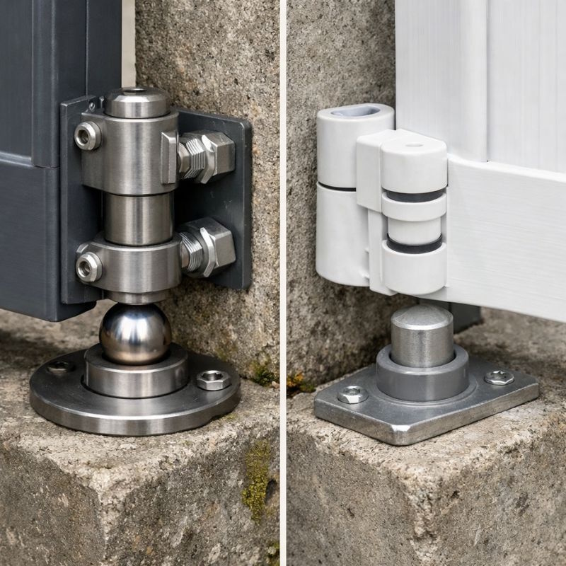

Il se peut que le bas soit monté sur une bille et qu'il suffit de faire remonter le portail avec un pied de biche pour retirer la bille et le sortir de son logement.
Dept : Isere
Vu l'ancienneté du portail, je ne pense pas qu'il puisse y avoir une bille, comme représenté à gauche de ma photo.
Plutôt un axe qui sort du sol comme à droite de la photo.
Je pense qu'il s'agit d'un axe qui a été directement scellé dans le béton et que la partie réceptrice dans l'armature du portail a été dégradé par la rouille et que maintenant le portail prend du jeu et frotte sur le sol...
Mais remonter le montant à l'aide d'un bras de levier est aussi une bonne solution pour le déposer.

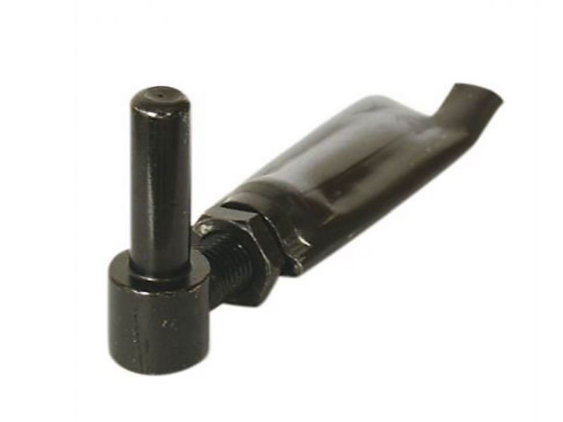

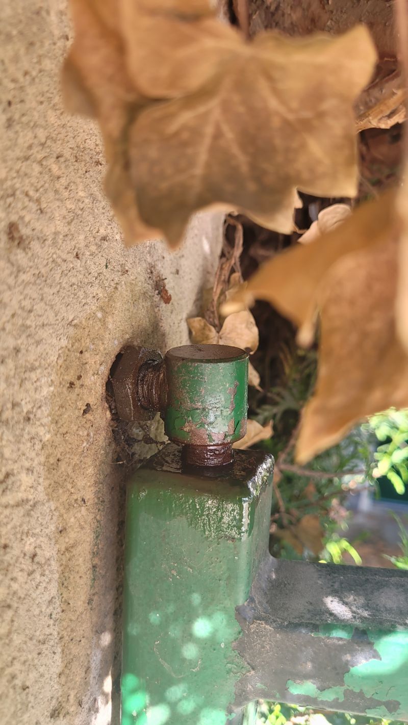

(re) bonjour, par contre voici une photo du gond haut de l'autre vantail où on le voit mieux, ça ressemble à une version femelle de celui dont je poste la photo, c’est bien ça ?
Du coup comment ça fonctionne le boulon ? C’est juste un contre écrou où c’est avec ça qu’on règle la distance ?  Evidemment aprés 25 ans les boulons sont tous les deux bloqués et le W40 ne fait pas grand-chose… je pense sortir le chalumeau !
Ancienneté : moins de 7j
Oui c'est ça...
il faut laisser agir le dégrippant et tapoter dessus avec un marteau.
Mais chauffer devrait être encore plus efficace W00t
carlo_ita a écrit:Du coup comment ça fonctionne le boulon ? C’est juste un contre écrou où c’est avec ça qu’on règle la distance ?
je pense que tu règles la distance lors du montage du gonds, en le tournant plus ou moins...
Il ne faut pas insister à vouloir desserrer l'écrou mais plutôt essayer de faire faire une rotation au gond en l'emprisonnant dans les mâchoires d'une clé à molette !
car l'écrou semble solidaire de la partie à scellée dans le béton
il faut commencer par essayer le lever le montant par le bas pour le sortir de l'axe qui permet sa tenue et sa rotation

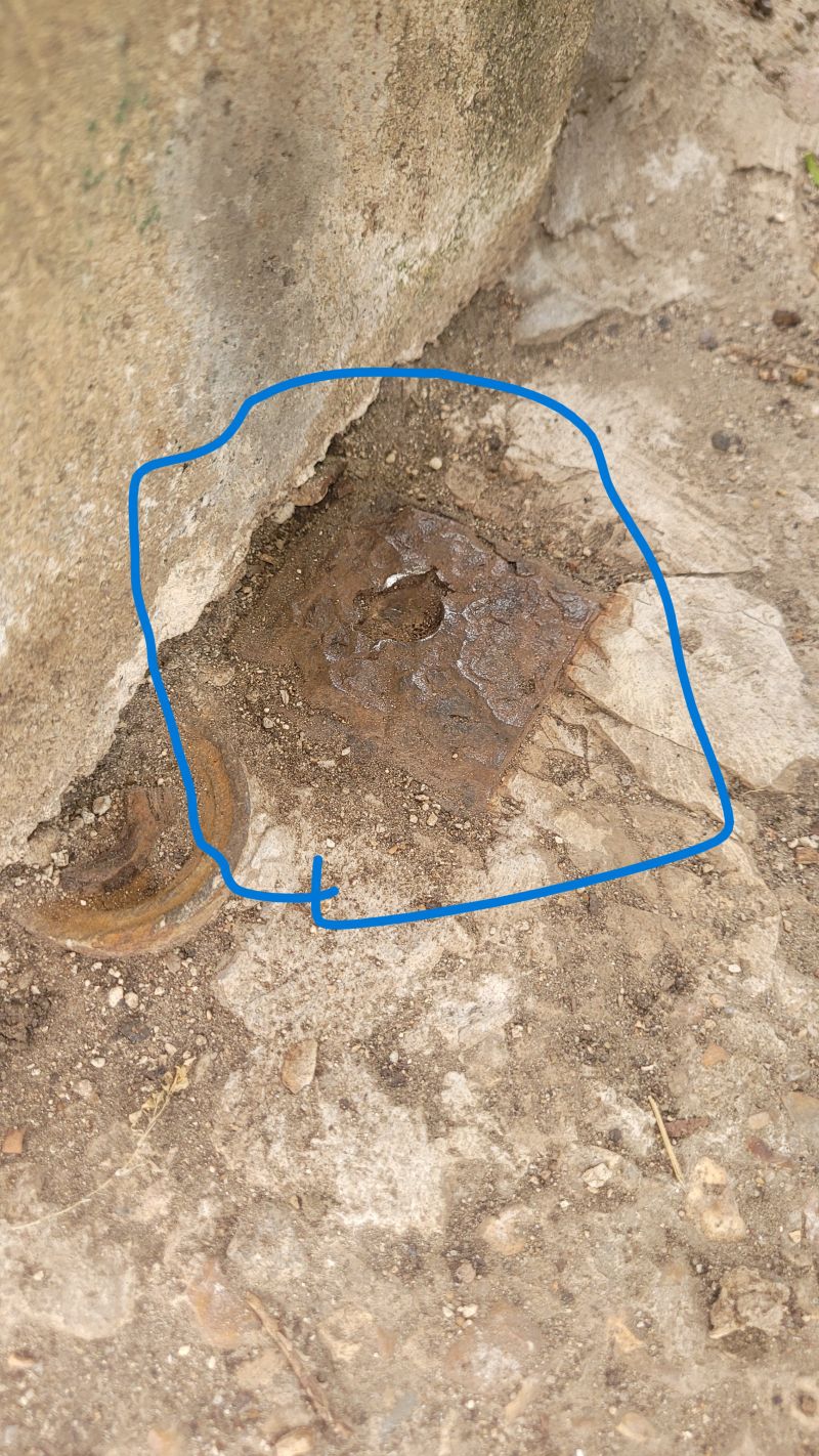

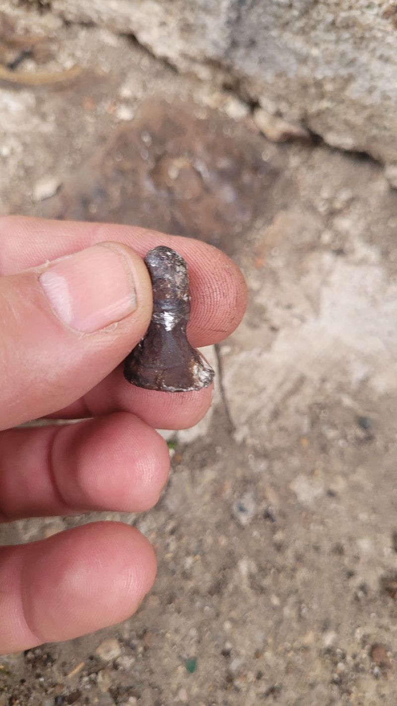

Je vois maintenant la crapaudine (nouveau mot appris aujourd'hui ) ou il manque clairement un morceau! J'attends le retour de mon fils pour retourner le portail et verifier s'il est reste à l'interieur du montant. Ou ça pouvait ete vraiment une bille ???
L'autre partie en fer qu'on voit dans la photo doit etre de l'ancien portail avant construction du mur.
Du coup la réparation devient un poil plus urgent ... je vous tiens au courant !
Merci,
Carlo
C'est tout bouffé par la rouille.
Il faudrait meuler au mieux pour rendre à peu près de niveau et souder un bon fer plat troué d'un diamètre légèrement supérieur au diamètre de la tige intégrée au montant du portail.
Évidement si le montant du portail est équipé d'un axe... ; il faudrait faire une photo
Sinon si le montant du portail est équipé d'un flasque troué en son centre, il faut alors percer le support au sol pour fixer une crapaudine

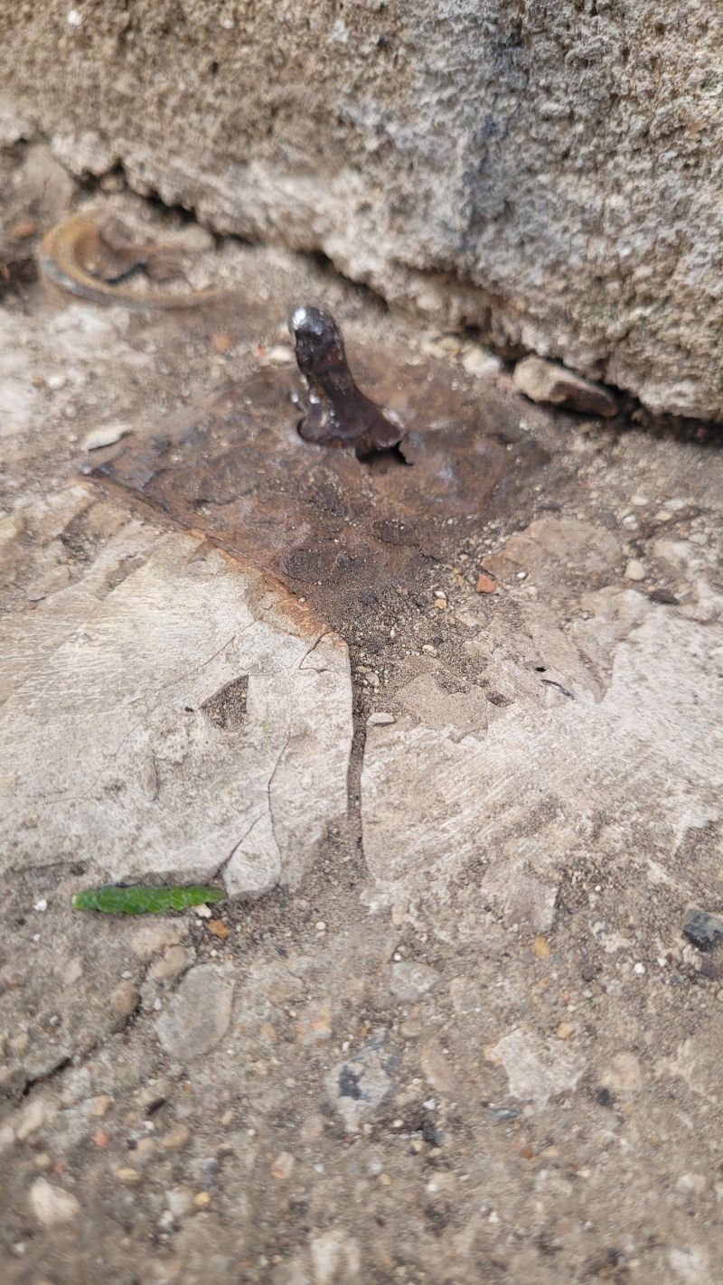

Bon, grosse journée à la fin! On vient de terminer et le resultat a l'air pas mal
(c'est un peu tard désolé pour les fauts d'ortographe)
D'abord le montant du portail semblait correct (12mm de diametre) :
Et j'ai retrouvé la piece manquante de la crapaudine et ça fait peur... ça devait peter !

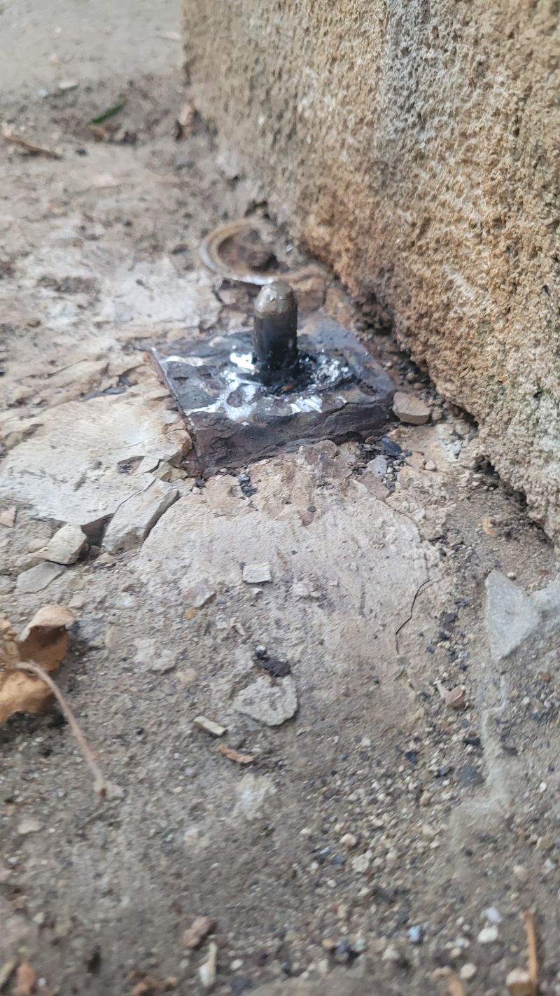

Pour "faire simple" j'ai fait un trou dans l'ancienne crapaudine de 8cmx12mm et j'y ai mis un morceau de  baguette de fer plein de 12mm quaj'ai sagomé avec la meleuse.
Aprés l'avoir fixée avec du chimique pour etre sur j'ai ajouté un petit point de soudure :
Aprés plusieurs tentatifs avec des petits rabotage du nouveau pion le portail est finalement rentré à nouveau dans ses gonds et tout marche nickel.
MERCI BEACOUP pour votre aide, vous avez été top les gars !
