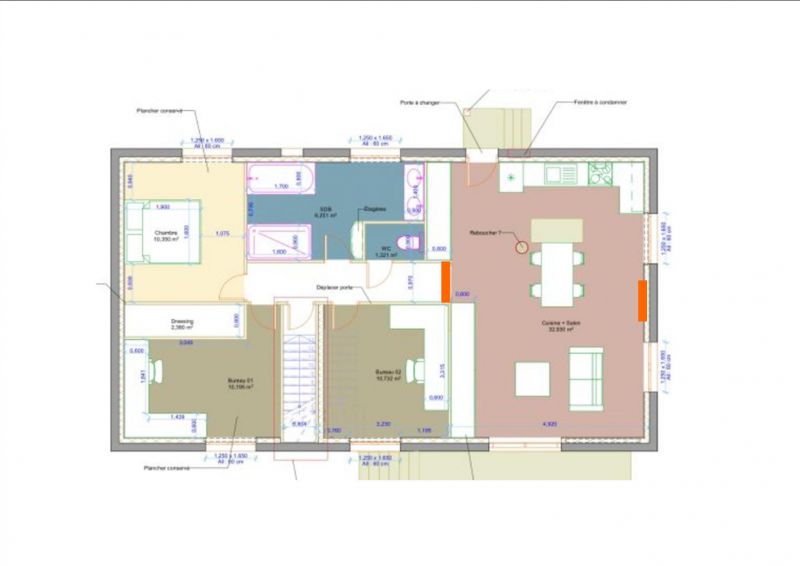

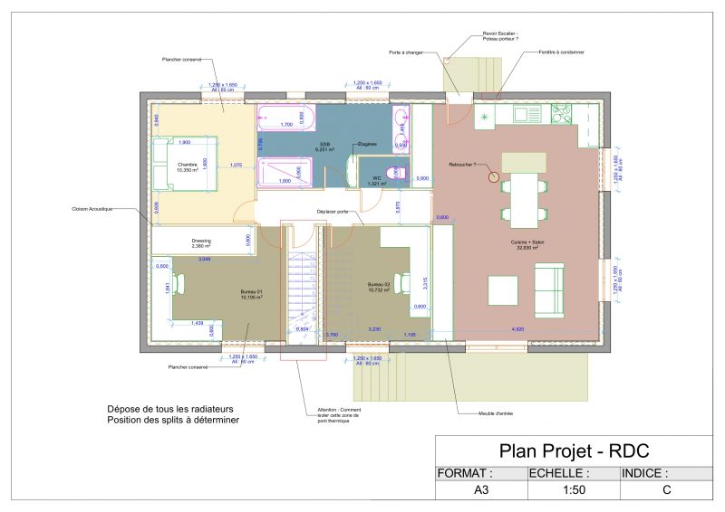

Je suis ouverte à d'autres propositions, c'est vrai qu'on est parti sur une pompe à chaleur car c'était la meilleure option d'après nous, on a des combles accessibles pour passer tout le système de réseau, je vous joint des plans. ça permet aussi d'avoir qu'à un endroit un impact sur la façade
Les bureaux feront peut-être office de chambre on sait pas encore

Vous parlez d'unité murale ! Vous voulez dire des splits ! Ou des consoles ?
Edité 2 fois, la dernière fois il y a 6 jours.
Env. 20 message Maine Et Loire
On aurait un groupe extérieur avec 4 unités murales, 1 dans le salon / cuisine, 1 dans la chambre, 1 dans chaque bureau / chambre. Le groupe extérieur serait positionné entre la porte arrière et la fenêtre de la salle de bain (la partie haute sur les plans). On sait pas encore si on met sur dalle béton ou sur équerre ... on voudrait peut-être mettre un cache devant l'unité extérieur pour la rendre moins moche

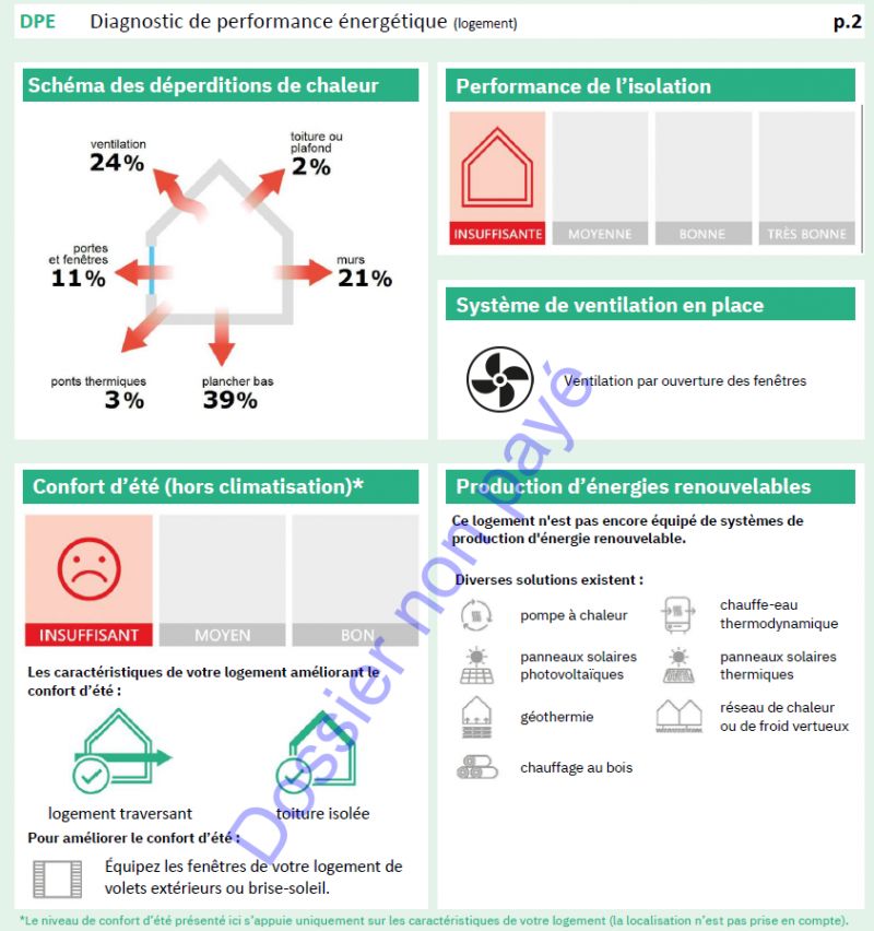

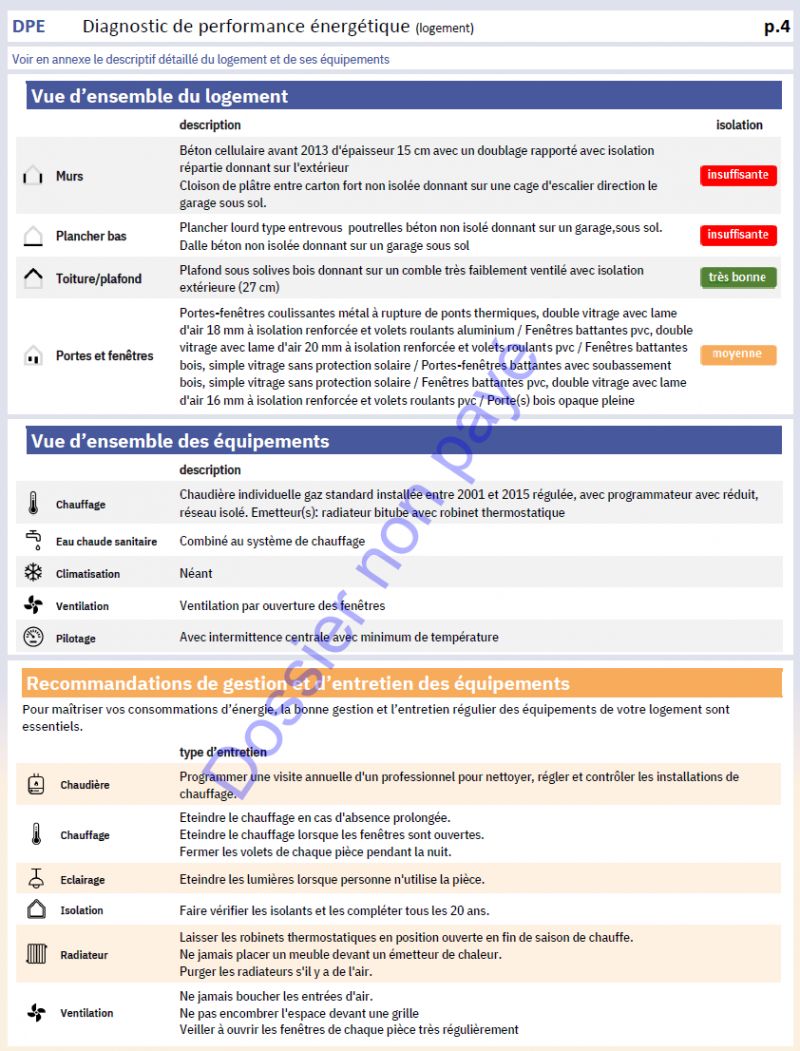

Je laisse plaquisteheureux vous proposer sa solution, il a l'air d'avoir une idée derrière la tête et il connaît son sujet. Juste un truc pour répondre à votre question sur les puissances.

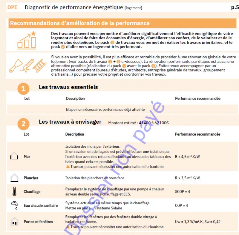

La vraie réponse, c'est un calcul des déperditions pièce par pièce, et pas des m². Et bonne nouvelle : vous l'avez peut-être déjà sans le savoir. Pour une maison classée E vendue depuis 2025, le vendeur doit fournir un audit énergétique. Regardez dans les documents de la vente, ou demandez-le au notaire. Dedans, il y a normalement les déperditions de la maison et des scénarios de travaux. Avec votre isolation par l'intérieur et les nouvelles fenêtres, les besoins vont fortement baisser, et c'est ce qui explique que plaquisteheureux trouve les puissances proposées trop grosses.
Donnez cet audit à vos maîtres d'oeuvre et aux installateurs que vous allez consulter. Ça vous évitera que chacun dimensionne au pif, et vous pourrez comparer les devis sur la même base.
Et pour le bloc extérieur devant la future terrasse, gardez en tête que vous allez passer vos soirées d'été à côté. Si c'est possible de le décaler un peu, même avec quelques mètres de liaisons en plus, ça vaut souvent le coup.

Si vous parlez bien de split je vous conseillerai plutôt deux mono splits . de 3.5kw, la plupart du temps vous dévier pouvoir vous chauffer avec que celui du séjour, et en cas de grand froid vous démarrer aussi le 2em .
Les avantages ! Pas d'entretien obligatoire, fonctionnel plus simple, et plus sûr, en cas de problème, et y en a toujours un qui fonctionne, et cela, reviens bien moins cher (moins de 6 000 € )

Effectivement, nous avons bien un diagnostic énergétique en DPE E. Je vous joints des photos de ce dernier. Je vais me renseigner auprès de l'entreprise si ils ont eu accès à ces documents, merci beaucoup ! Avec de la chance, ça descendra la note !
(Pour la partie impayé, c'est pas nous qui avons fait l'étude   )
Pour l'emplacement de la pompe à chaleur, honnêtement, on est un peu limité avec les voisins... On peut pas la mettre sur les pignons à priori pour pas gêner les voisins ou devant la maison... Il reste derrière et c'est soit la future terrasse... soit la chambre à gauche Crying

Je me permets de répéter pour être sûre de comprendre. Vous préconisez deux splits un côté séjour et un côté nuit ? qui ferait les bureaux et la chambre ? L'intérêt que l'on souhaitait également c'est la possibilité de faire varier les températures pour chaque pièce car mon conjoint et moi on a pas les mêmes goûts il préfère les pingouins et moi le soleil

Dans ce cas, ne faites tourner que celle du séjour, et que Mr prenne la chambre du fond.
Avec des clims dans les chambres vous dormirez très mal
Bonjour, vous voulez dire qu'une clim espace nuit pas dans les pièges permet de refroidir l'ensemble des pièces sans avoir la problématique bruit ?
