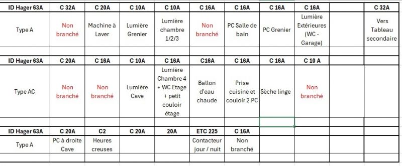

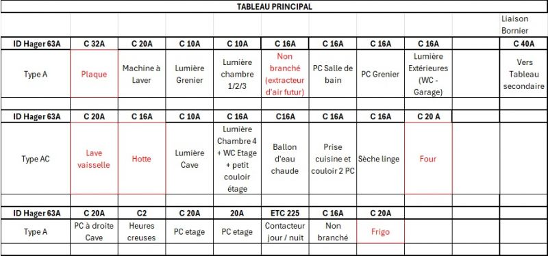

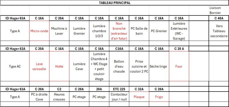

Nous avons acheté une maison de 125 m² sur 4 niveaux :
1/ Cave
2/ Salle, salon, cuisine, Wc et placard
3/ 4 chambres, salle de bain, Wc
4/ Grenier
C'est une maison en pierre qui n'était pas reliée à la terre avec des murs de 60 cm d'épaisseur.
Le tableau principal a été fait par mon papa qui l'a relié à la terre et n'a pas pu finir les travaux pour raison médicale, Enedis est venu changé le linky qui est en 6 Kva. Il se trouve dans le garage hors de la maison. Pour les branchements de ce tableau les gaines ont été passées par la cave.

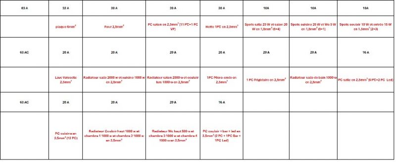

Sur ce tableau principal est déjà branché :
Nous souhaitons mettre un tableau secondaire dans la maison. Les deux seront reliés par un câble 16mm². Ils sont espacés de 12 mètres.
Voici ce que nous avons a branché sur ce deuxième tableau :
J'ai essayé de détailler au mieux ce que je mets dans ce deuxième tableau avec les sections de câbles utilisées.
Mes questions :
- Le deuxième tableau vous parait-il correct ?
- Puis-je faire la liaison du bornier de mon tableau principal à un disjoncteur 32mA puis continuer cette liaison vers l'ID 63 A type A de ma première rangée de mon tableau secondaire ?
- Pensez-vous qu'il soit mieux d'utiliser des disjoncteurs déja présents sur le tableau principal non alimenté plutôt que d'en mettre trop sur le tableau divisionnaire en tenant compte que nos murs font 60 cm d'épaisseur pour passer les câbles ?
- Pensez-vous qu'il soit judicieux d'utiliser un délesteur ?
Je vous remercie de vos avis et de vos conseils.

Joli boulot de préparation, le tableau est bien détaillé, ça aide. Avant de rentrer dans les détails, il y a un point qui me saute aux yeux : votre Linky est en 6 kVA, et si j'additionne vos radiateurs, on dépasse les 10 kW rien qu'en chauffage. Ajoutez la plaque, le four, le ballon et le sèche-linge, et en plein hiver ça va disjoncter à tous les coups.
Donc pour votre dernière question, oui, un délesteur a du sens, à condition que vos radiateurs aient un fil pilote (c'est par là qu'il les coupe). Mais honnêtement, je regarderais d'abord le passage en 9 ou 12 kVA. Ça coûte quelques euros de plus par mois, et c'est souvent plus simple. Les deux peuvent aussi se combiner.
Pour la liaison, partir du C32 du tableau principal vers l'interrupteur différentiel de tête du secondaire, c'est le principe, oui. Le 16 mm² sur 12 m est même largement dimensionné, pas de souci. Faites juste attention que le câble ait bien son conducteur de terre (en 3G16), vu que la maison n'était pas reliée à la terre avant, et que chaque rangée du secondaire ait bien sa terre aussi. Et un petit interrupteur général en tête du secondaire, c'est pratique pour couper la maison sans devoir aller au garage.
Après, garder les pièces du bâtiment sur le tableau secondaire plutôt que de tirer des lignes depuis le principal, avec vos murs de 60 cm et des gaines qui passent par la cave, je trouve ça plus logique. Moins de longueurs de câble, et moins de trous à faire dans la pierre.
Et vu que votre papa n'a pas pu terminer, une fois tout raccordé, faites passer un électricien pour un contrôle (mesure de la terre, test des différentiels). Ça ne prend pas longtemps et c'est rassurant avant de tout mettre sous tension.

IngBTP_conseil a écrit:Bonsoir,
Nos radiateurs seront gérés en wifi avec une routine quotidienne, pas besoin de fil pilote.
Concernant le linky effectivement en y réfléchissant cet après-midi on s'est dit que passé en 12 kva serait mieux.
Concernant la liaison à la terre c'est prévu pour tous les disjoncteurs, même les spots led ont les câbles terre non relié mais en place dans les gaines.
Par interrupteur général du secondaire est ceci dont vous parlez ? https://www.123elec.com/legrand-interrupteur-sectionneur-de-tete-2p-400v-63a-2m-406441.html?utm_source=google&utm_medium=cpc&utm_campaign=BestProduct%20-%20Pmax&gad_source=1&gad_campaignid=17570019005&gbraid=0AAAAADu9B3KgPqpDLJig_G8YP7GEpRIsH&gclid=Cj0KCQjwxKfWBhDkARIsAMKwkNboqCqxb3IIoZdnSmKnOmyIb4GFtl-qqcCenILsnadTrqIO1UVuiSkaAsGEEALw_wcB
Je me pose la question du 32 A pour liaison des 2 tableaux est-ce suffisant ou ne vaut-il mieux pas un 40 A ?
Je vous remercie de votre retour .

Re,
Oui, c'est exactement ce genre d'interrupteur-sectionneur, un 63 A bipolaire en tête du tableau secondaire, c'est parfait.
Pour les radiateurs en wifi, ça marche très bien pour les horaires. Par contre, une routine ne sait pas ce qui tourne au même moment dans la maison. Si un soir d'hiver vous avez le four, la plaque et tous les radiateurs en même temps, elle ne coupera rien. C'est pour ça que le passage en 12 kVA est une bonne décision, ça vous donne de la marge.
Du coup, un point à revoir avec ce changement : le C32 en tête de la liaison vers le secondaire. 32 A, c'est environ 7 kW. Or sur le secondaire vous avez la plaque, le four, la majorité des radiateurs… Avec 12 kVA au compteur, c'est probablement ce C32 qui va sauter en premier. Votre 16 mm² sur 12 m supporte largement plus, donc un calibre au-dessus (40 ou 50 A selon ce que vous mettez derrière) serait plus cohérent. Faites-le valider par l'électricien au moment du contrôle, c'est pile le genre de truc qu'il vérifiera.
Et top pour les terres tirées partout, même sur les spots. Beaucoup ne le font pas, et c'est toujours plus simple de l'avoir en attente que de repasser des câbles après dans des murs de 60 cm.

IngBTP_conseil Dans l'optique où l'on déplacerait les éléments cuisine sur le tableau principal entourés en rouge, la configuration C40 alimentation tableau secondaire reste plausible pour les radiateurs ? Ce qui délesterait celui de l'intérieur.
Dans l'optique d'installer un tableau tertiaire qui ne compterait que des PC (environ 60 prises) et des lumières, est ce que je peux installer un deuxième disjoncteur 40 A ou 32 A sur la ligne 3 du tableau principal ?
L'interrupteur sectionneur du tableau secondaire se met-il avant l'interrupteur différentiel 63 A?
Je vous remercie sincèrement, j'ai enfin l'impression d'avancer dans ma démarche.

Content que ça vous aide à avancer, vous avez fait un sacré boulot de préparation.
Pour le C40 vers le secondaire, oui, sortir la cuisine du secondaire, ça change bien les choses. Il ne reste quasiment que les radiateurs, les lumières et les prises. Sur le papier, si tous les radiateurs tirent à fond en même temps, vous pourriez quand même frôler les 40 A par grand froid. Mais en vrai, des radiateurs avec thermostat ne chauffent jamais tous à 100 % en même temps, surtout si vous décalez un peu les créneaux dans vos routines wifi (par exemple, les chambres ne démarrent pas à la même minute que le salon). Donc oui, ça me paraît plausible. Faites-le confirmer par l'électricien au moment du contrôle, il pourra aussi vous dire si la pose de votre 16 mm² permet de monter un cran au-dessus si besoin.
Pour le tableau tertiaire, si je lis bien votre schéma, votre C40 part directement du bornier, en amont des interrupteurs différentiels. C'est la bonne façon de faire, et je ferais exactement pareil pour le tertiaire : un deuxième disjoncteur sur le bornier, pas sur la ligne 3. Si vous le mettez derrière l'ID de la ligne 3, vous aurez deux différentiels 30 mA l'un derrière l'autre. Au moindre défaut sur une prise, ce sont les deux qui risquent de sauter, et vous voilà parti au garage pour réarmer. Le tertiaire aura de toute façon ses propres différentiels en tête.
Pour le calibre, avec uniquement des prises et des lumières, un C32 est largement suffisant. Même avec 60 prises, vous n'allez jamais tout utiliser en même temps.
Petit détail en passant : sur la ligne 1, avec la plaque qui revient, vérifiez que vous ne dépassez pas 8 circuits derrière l'ID. La ligne 3 a encore de la place si besoin.

IngBTP_conseil a écrit:Bonjour,

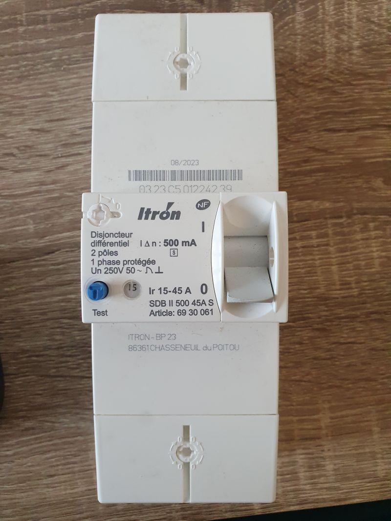

L'interrupteur sectionneur je peux le mettre après ID 63 A en ligne 1 du tableau secondaire ?
Le C32 pour le troisième tableau est-il un disjoncteur spécifique si je pars du bornier ? Il faut que je trouve la tête qu'il a
J'ai oublié de préciser que nous avons également une cheminée en plus des radiateurs électriques.

Re,
Pour l'interrupteur-sectionneur, non, mettez-le plutôt tout en haut du tableau secondaire, avant les interrupteurs différentiels. C'est là qu'arrive votre câble de 16 mm² : il entre dans le sectionneur, et ensuite le sectionneur alimente les ID de chaque rangée (avec des peignes ou des câbles de liaison). Si vous le mettez après l'ID de la ligne 1, il ne coupera que la ligne 1. Placé en tête, il coupe tout le tableau d'un seul geste, et c'est tout l'intérêt.
Pour le C32 du troisième tableau, rassurez-vous, ce n'est pas un disjoncteur spécial. C'est un disjoncteur modulaire classique, phase plus neutre, exactement comme votre C40, juste en 32 A et courbe C. Il ressemble aux autres de votre tableau. Deux choses à vérifier quand même :
o que les bornes du disjoncteur acceptent la section de câble que vous allez y mettre (pour un C32, on part souvent sur du 10 mm², selon la longueur jusqu'au tableau tertiaire) ;
o qu'il reste bien une place sur votre bornier pour le raccorder.
Et le tableau tertiaire aura la même logique que le secondaire : un sectionneur en tête, puis ses propres ID 30 mA, puis les disjoncteurs des prises et des lumières.

L'ID63A Type AC R1 du tableau secondaire joue-t'il bien le rôle de Sectionneur pour toutes les lignes ? alors quel est l'intérêt de mettre un interrupteur sectionneur ?
On a 20 mètres du tableau principal au tertiaire.

Bonne question. Votre ID de la ligne 1 coupe uniquement les circuits qui sont branchés derrière lui, donc la ligne 1. Les lignes 2 et 3 ont leurs propres ID, et elles restent sous tension quand vous abaissez celui de la ligne 1.
Pour qu'un seul ID coupe tout le tableau, il faudrait qu'il alimente les autres ID, mais on retombe alors sur le problème de tout à l'heure : deux différentiels 30 mA l'un derrière l'autre, qui sautent ensemble au moindre défaut.
C'est là que le sectionneur prend son intérêt. Il ne fait aucune protection, il sert juste d'interrupteur général. Il est placé tout en haut et alimente vos trois ID en parallèle. Une seule manette à baisser, et tout le tableau est coupé quand vous voulez intervenir ou changer un luminaire, sans aller au garage.
Pour le tertiaire à 20 m avec un C32, du 10 mm² me semble bien. Ça laisse de la marge sur la chute de tension, et comme c'est la longueur où on commence à y faire attention, autant être tranquille.

D'accord compris pour le sectionneur, j'ai ce matériel puis je le placer du coup en guise de sectionneur ?
Je n'ai pas de 10mm², si je mets du 16mm² avec un 32A est-ce que ça passe ?
L'interrupteur sectionneur si je mets celui-ci https://www.123elec.com/legrand-interrupteur-sectionneur-de-tete-2p-400v-63a-2m-406441.html?utm_source=google&utm_medium=cpc&utm_campaign=BestProduct%20-%20Pmax&gad_source=1&gad_campaignid=17570019005&gbraid=0AAAAADu9B3KgPqpDLJig_G8YP7GEpRIsH&gclid=Cj0KCQjwxKfWBhDkARIsAMKwkNboqCqxb3IIoZdnSmKnOmyIb4GFtl-qqcCenILsnadTrqIO1UVuiSkaAsGEEALw_wcB est-ce que je peux le mettre sur ma R1 avant l'ID 63 A ?

Pour l'Itron, je ne m'en servirais pas comme sectionneur. Ce que vous avez là, c'est un disjoncteur de branchement, celui qu'Enedis pose en tête d'installation, juste à côté du compteur. Il est fait pour ça : réglé sur votre puissance, avec un différentiel 500 mA. Si c'est un ancien qui a été déposé lors du changement de Linky, il appartient normalement à Enedis. Et en tableau secondaire, il est gros, il ajoute un étage de différentiel en plus, et ce n'est pas son rôle.
Petite remarque au passage, si c'est le même modèle qui est installé chez vous : il est réglable de 15 à 45 A, ce qui va jusqu'à 9 kVA environ. Pour passer en 12 kVA, Enedis devra sûrement mettre un modèle 30-60 A. Ils s'en occupent normalement quand vous changez la puissance, mais c'est bon à savoir.
Le Legrand du lien, en revanche, c'est exactement ce qu'il vous faut. Il se met tout en haut de la rangée 1, avant l'ID 63 A, et c'est lui qui alimente vos trois ID (avec un peigne vertical ou des câbles de liaison entre les rangées).
Pour le 16 mm² avec le C32, aucun souci, un câble plus gros que nécessaire derrière un disjoncteur plus petit, c'est même plus confortable. Vérifiez juste que les bornes du disjoncteur acceptent du 16 mm², c'est indiqué dessus ou dans la fiche technique. Et du 16 rigide, ça se plie mal, prévoyez un peu de place dans le tableau pour l'amener proprement.

T'as cassé la page...
LEGRAND DX3 Interrupteur sectionneur bipolaire 400V 63A - 406441
Oui, àmha c'est ok pour utiliser ça en sectionneur.
Et ok aussi pour le 16mm² avec un 32A.

Merci Manu pour la confirmation (et pour le lien propre, c'est plus lisible). @Cathymf29 vous êtes paré, bon courage pour le câblage !

Je vois sur votre tableau secondaire, troisième rangée : 12 prises sur le disjoncteur cuisine.
Indépendamment des prises spécialisées, four, plaque de cuisson, lave linge, lave vaisselle, sèche linge,
pour une cuisine le nombre minimal de prises 16A (2P+T) est de 6 (cuisine de plus de 4m2) et le nombre maximal de prises sur un circuit cuisine en 2,5mm2 est de 6.
Pour 12 prises, vous êtes obligé de faire deux circuits, il est aussi autorisé pour les prises complémentaires au delà de 6 de les alimenter à partir d'un circuit extérieur à la cuisine.

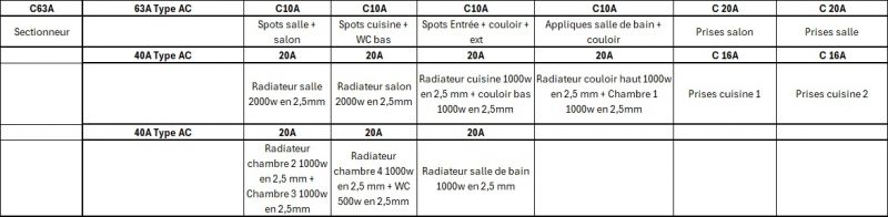

Bon j'ai quand même une dernière question si je laisse actuellement mon tableau principal ainsi
et que je mets mon tableau secondaire est ainsi est-ce que cela vous semble correcte ?
La différence est sur la répartition et sur les ID de ce deuxième tableau.

Ça me paraît cohérent et bien plus équilibré qu'au départ. La cuisine (plaque, four, lave-vaisselle, micro-ondes, frigo) repasse sur le principal, et la plaque est bien sur un ID type A. Le secondaire ne garde que les radiateurs, les lumières et les prises. Les ID de 40 A sur les lignes 2 et 3, c'est cohérent aussi, puisque tout le tableau est derrière votre C40 : ils ne pourront jamais voir passer plus de 40 A.
Le seul point que je changerais : toutes vos lumières du bas sont sur l'ID de la ligne 1, avec les prises du salon et de la salle. Le jour où un appareil branché dans le salon fait sauter cet ID, vous vous retrouvez sans aucune lumière au rez-de-chaussée, et pas évident de trouver le tableau dans le noir. Si vous déplacez un ou deux circuits de spots sur la ligne 3, qui a encore de la place, vous aurez toujours un peu de lumière quoi qu'il arrive. C'est un petit détail, mais on l'apprécie le jour où ça arrive.
Et pour les prises de cuisine en C16, vérifiez juste que c'est bien du 1,5 mm² avec 8 prises maximum par circuit, ou passez-les en C20 avec du 2,5 mm² si vous voulez en mettre plus. En cuisine, on a vite besoin de plusieurs prises sur le plan de travail.

Bonsoir
Juste une réflexion sur l'avenir :
Pas de charge pour voiture electrique ???

Effectivement pour les lumières, du coup j'ai descendu sur la ligne 3 et effectivement je suis passé en C20 pour les prises cuisine, mais si je calcule mes disjoncteurs en ligne 2 je dépasse les 40 A règle de l'aval donc c'est incorrect non ?

Bonne nouvelle, non, ce n'est pas incorrect. On ne raisonne pas en additionnant les disjoncteurs derrière l'ID, sinon presque tous les tableaux de France seraient hors norme. Ce qui compte, c'est que l'ID ne puisse jamais voir passer plus que son calibre.
Et dans votre cas, c'est garanti par le C40 qui alimente tout le tableau secondaire : quoi qu'il se passe en aval, il ne laissera jamais passer plus de 40 A. Vos ID de 40 A sont donc protégés par lui, même si la somme des disjoncteurs derrière fait plus. C'est justement l'intérêt d'avoir une protection en tête qui ne dépasse pas le calibre des ID.
L'addition des disjoncteurs n'a pas vraiment de sens de toute façon : tous vos circuits ne tirent jamais leur maximum en même temps, surtout des radiateurs avec thermostat.
Et bravo pour les lumières et les prises en C20, votre tableau est vraiment propre maintenant. Pour le contrôle final, montrez juste ce schéma à l'électricien, il validera en deux minutes.

Youhou, merci pour toute votre aide il n'y a plus qu'à maintenant.

Bonsoir
Inutile de mettre un interrupteur sectionneur et un ID 63A dans le tableau secondaire, vu que vous avez un disjoncteur 40A au départ.
Des 40A suffiront pour moins cher.
Perso, je n'aurai mis que des type A, plus "protégeant", même si non obligatoire.

C'est que je l'ai déjà donc si je peux éviter d'acheter ça m'arrange. Merci de votre message

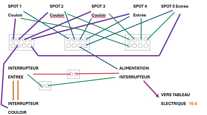

Bonjour à tous, je reviens vers vous pour avoir votre avis sur mon branchement va et vient couloir et entrée en passant par une boîte de dérivation. Mon schéma est-il correct ? Je suis en 1.5 mm.

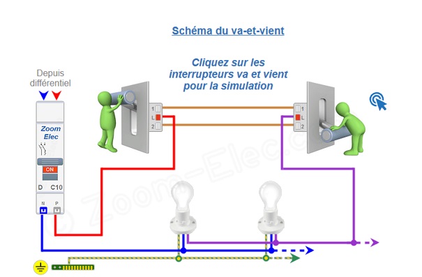

Bonjour, pour le 1,5 mm² sur un disjoncteur 16 A pas de souci, c'est ce qu'il faut pour de l'éclairage, et avec 5 spots vous êtes sous la limite de 8 points par circuit.
Par contre honnêtement j'ai du mal à suivre votre schéma, ça se croise dans tous les sens. Pour un va-et-vient le principe est simple : la phase arrive du tableau sur la borne commune du premier interrupteur, les deux navettes relient les deux interrupteurs entre eux, et le fil qui part de la borne commune du deuxième interrupteur va aux spots. Le neutre et la terre, eux, vont directement aux spots sans passer par les interrupteurs. Si c'est bien ce que vous avez fait, c'est bon.
Vous pouvez préciser à quoi correspond chaque couleur sur le schéma ? Normalement bleu pour le neutre, vert/jaune pour la terre, et une autre couleur pour la phase et les navettes. Je ne suis pas sûr que vos couleurs correspondent, et ça aiderait à vérifier. Et pensez à laisser vos boîtes de dérivation accessibles, c'est obligatoire.

C'est quoi les 2 fils vers le bas de votre dessin ?
Ils ne sont reliés à rien.
Si c'est la terre, ils devraient être relié au domino de terre dans la boite de dérivation
Dans le cadre de spots, on compte un point d'éclairage par tranche de 300VA, donc vous etes très très large en terme de nombre de points d'éclairage par circuit.

en fait j'ai relié mes spots sur des wago (les petits rectangles avec des ronds sur le dessin) dans une boite de dérivation, donc tous les fils bleus ensemble, les fils violets ensemble, la terre ensemble. Mon questionnement est surtout au niveau de l'alimentation de mon interrupteur. Je me suis aidée de ce schéma

les fils orange ? c'est mes navettes entre les deux interrupteurs

Pour l'alimentation, si vous suivez le schéma de Zoom Elec c'est simple. Le fil de phase qui arrive du tableau (le rouge sur le schéma) doit aller directement sur la borne commune du premier interrupteur, celle marquée L. Il peut passer par un wago dans la boîte de dérivation si besoin, mais il ne doit surtout pas être relié aux wagos des spots. Le neutre du tableau, lui, va sur le wago des fils bleus des spots, et le violet part de la borne L du deuxième interrupteur pour aller sur le wago des violets. Vos navettes orange relient les bornes 1 et 2 d'un interrupteur aux bornes 1 et 2 de l'autre.
Vérifiez aussi que votre wago de terre est bien relié à la terre qui vient du tableau, pas seulement les spots entre eux. Et avant de refermer, un coup de testeur sur la borne L du premier interrupteur pour être sûr que la phase arrive bien là.

Je parle des fils verts qui font interrupteur/domino/interrupteur

Ce sont mes fils de terre que j'ai pas enlevé
