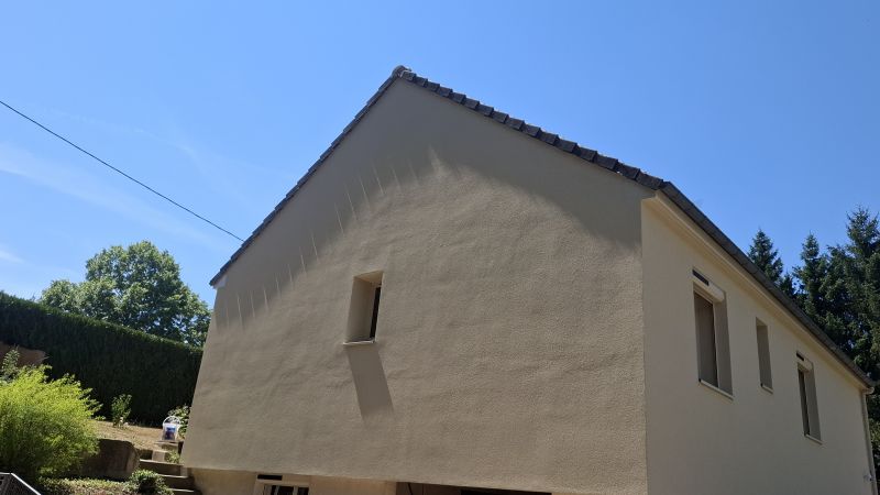

En juillet 2025, j'ai fait réaliser une isolation thermique par l'extérieur de ma maison par une entreprise certifiée RGE.
Travaux : 26 000 €, avec 14 cm de polystyrène et un enduit de finition.
Aujourd'hui, je découvre trois trous en haut de mon pignon, juste sous les tuiles de rive.
On évoque la possibilité qu'un pic soit responsable, mais rien n'est confirmé.
Sur une autre façade, j'ai également des reliefs et des irrégularités très visibles au soleil. Malgré mes signalements, l'entreprise refuse de les reprendre.
Je cherche des avis de façadiers, professionnels de l'ITE et personnes ayant rencontré ce problème.

<Aujourd'hui, je découvre trois trous en haut de mon pignon, juste sous les tuiles de rive. >
l'isolant (que je pense en polystyène ou similaire) est-il revêtu par l'enduit
à cet endroit ( ou est-il protéger par un autre dispositif) ?

possible d'avoir des photos de cet endroit ?
<Sur une autre façade, j'ai également des reliefs et des irrégularités très visibles au soleil. >
cela est peut être du aux fixations des panneaux isolant (hypothèse bien sur);
car souvent la pose se fait en chevillé, collé.
Si c'est bien le cas les chevilles sont en métal ou en plastique ?
Cdt

Nouveau membre Env. 10 message Orne
Quand le soleil est là voici ce quon peut apercevoir lautre facade c pareil. Et quand le soleil nest pas là c aussi visible mais moins... je galere avec lentreprise qui me balade jen ai marre

d'après la photo ce n'est pas un problème de chevilles.
Malheureusement le DTU (de tête 27.2) n'est que très peu contraigant
dans ce domaine, (toujours de tête ) il me semble que la tolérance est de 1cm sous
une règle de 2m .
Autrement dit à mon avis peu de chance d'aboutir si il y a expertise par exemple.
Cependant attendre d'autres avis, car il est plus que probable que des personnes ait eu
le même problème.
