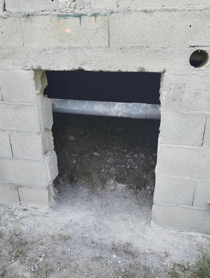

Bonjour, j'aurais besoin de votre avis. Nous faisons actuellement construire notre maison par hexaom dans le Var.
Lors de la construction des fondations, le maçon a oublié l'accès au vide sanitaire.
Il l’a réalisé lorsque la maison était hors d'air hors eau. Je vous joins une photo de l'accès réalisé. Hormis le tuyau qui passe en travers, ce qui déjà m'agace, ne devrait il pas y avoir un linteau pour soutenir la dalle ? Merci

Si il y a un ceinturage ça va.

Je ne suis absolument pas du métier ? C'est un quoi un ceinturage ?

Le ceinturage, ou chaînage, c'est une poutre en béton armé qui fait le tour de la maison en haut du mur du vide sanitaire. C'est dessus que repose votre plancher. Sur votre photo on a l'impression que l'ouverture arrive pile en dessous, la ligne du haut est bien droite. Si c'est le cas, c'est ce chaînage qui joue le rôle de linteau, et pour une ouverture de cette taille c'est en général suffisant.
Par contre je ne m'en contenterais pas juste sur une photo. Demandez au conducteur de travaux de vous confirmer par écrit que le chaînage n'a pas été entamé et que les aciers n'ont pas été touchés en ouvrant. Vu que ça a été fait après coup, c'est normal de demander. Autre chose, les côtés de l'ouverture sont cassés avec les alvéoles des parpaings à nu. Ça devrait être repris proprement, et une trappe ou une grille posée.

Merci pour vos réponses qui m'ont bien eclairé. Finalement J'ai obtenu qu'ils fassent un linteau qui outre le renfort , masquera également ce tuyau.

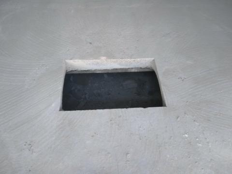

je pense qu'un accès au VS par l'intérieur est plus sécurisant et plus accessible surtout si vous pouvez faire une trappe dans un garage. Un trappe coûte moins chère qu'une cour anglaise avec porte fermant correctement. Moins de problèmes non plus pour les aménagements extérieurs.
Avec 5 rangs de parpaings vous auriez une mini cave à disposition.
Ca peut se négocier à ce stade de la construction surtout que l'erreur vient du maçon.
