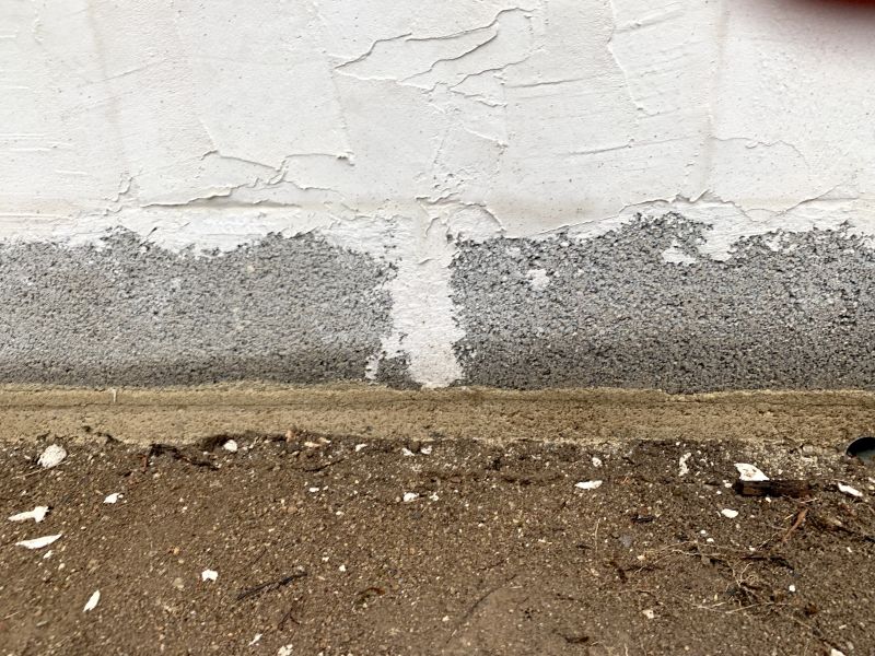

Un voisin m'a gentiment monté un petit mur de soutènement en parpaings sur mon terrain il y a quelques jours, 80cm de haut x 5m de long.
Mais je n'ai pas toujours été là quand il l'a fait, et il y a deux petites choses qui me questionnent :
1/ la semelle n'est pas enterrée. Elle était maintenue au moment du coulage par un rail en métal, qui a ensuite été retiré.
2/ Sous la semelle, il n' y a pas eu de pose de gravier.
Résultat, au moins du fait qu'il n'y a pas de gravier sous la semelle, l'humidité remonte en traversant la semelle et atteint les premiers centimètres du premier rang de parpaing - voir photo, prise aujourd'hui après deux jours de pluie quasi-continue .
Il n'y a pas d'autres infiltrations : on a posé des couvertines, et à l'arrière du mur on a mis du mortier imperméabilisant dans l'angle puis du goudron dans l'angle et à l'arrière du mur.
Je ne pense pas que les remontées feront s'écrouler le mur avant que je sois moi-même six pieds sous terre, d'autant que la poussée à l'arrière est faible.
Mais ce qui m'ennuie c'est que si je veux mettre un crépi ou du parement sur le mur, avec la remontée d'humidité ça risque de ne pas tenir. D'où ces deux questions :
- Est-ce que je pourrais arranger ça par exemple en essayant d'introduire un peu de gravier en creusant un peu sous la semelle, mais pas trop pour ne pas la déstabiliser ?
- Est-ce que le fait que la semelle ne soit pas enterrée ne la fragilise pas ?

fra63 a écrit:Un voisin m'a gentiment monté un petit mur de soutènement en parpaings sur mon terrain il y a quelques jours, 80cm de haut x 5m de long.
Pour bien comprendre :
- le mur est bien implanté sur ton terrain. Ce n'est pas un mur mitoyen ?
- en fait, ton voisin t'a construit ton mur sur ton terrain ; il s'agit donc d'un gentil service.
Ensuite tu parles de mur de soutènement ; qui va rehausser son terrain ? ; sur quelle hauteur ?
Parpaings creux ou parpaings à bancher ?
Pas de fondations !!!!! ; selon rehaussement du terrain, c'est voué à l'échec total !

Le mur est bien sur mon terrain, c'est un gentil service du voisin.
J'avais de la terre qui coulait depuis longtemps au bas d'un terrain en pente, et après avoir retiré une partie de cette terre, j'ai nivelé le bas du terrain avant de poser le mur. D'une hauteur de 80 cm, avec 4 rangées de parpaings creux.
Quand tu écris "pas de fondations", tu fais référence au fait que la semelle n'est pas enterrée ? Elle n'est pas enterrée, mais elle a été féraillée.

On ne fait pas un mur de soutènement (c'est toi qui évoques ce terme) sans fondations et avec des parpaings creux !
Je comprends donc qu'il s'agit bien de ton mur, sur ton terrain, pour contenir tes terres
Tu n'as pas répondu à mes questions, entre-autre la hauteur de terre contre ce mur
Quand tu écris "pas de fondations", tu fais référence au fait que la semelle n'est pas enterrée ? Elle n'est pas enterrée, mais elle a été ferraillé.
On ne fait pas un ouvrage de soutènement sans fondations ; ton mur est simplement posé sur une semelle, elle même hors sol... ; Selon la hauteur de terre contre ce mur, il pourrait basculer...
Tu évoques un terrain en pente ; tu as fait un drain au pied du mur ? ; présence de barbacanes sur ce mur ?
c'est possible de joindre un petit croquis, sinon une photo du contexte ?

Je sais pour la fondation, c'est idiot, j'ai fait confiance à la personne, et tellement ça me paraissait évident, je n'ai pas pensé une seconde que j'avais plus de connaissance que lui. Péché de modestie, si on peut dire. Il m'a rendu ce service parce que j'étais momentanément handicapé par un petit problème physique, m'empêchant de finaliser le projet (qui demandait beaucoup de manutention, l'endroit étant en hauteur et difficilement accessible).
J'ai mis un drain à l'arrière, oui, et il y a des barbacanes. Mais ça n'empêche pas les remontées, l'eau passant à l'arrière de la semelle, puis redescendant dans la terre juste en-dessous, sans gravier sous la semelle pour drainer...
Concernant la sécurité, le risque me paraît limité, car c'est un endroit du terrain où on va très rarement.
Par ailleurs le terrain en pente à l'arrière est très stable : deux ans avant l'installation du mur, j'avais creusé le talus pour qu'il soit à la verticale et il n'avait pas bougé pendant ces deux années.  C'était davantage pour l'esthétique que je voulais mettre quelque chose, et pour faciliter le passage à cet endroit.
C'est la remontée d'eau sur la 1ère moitié de la 1ère rangée de parpaings qui m'ennuie, je ne pourrai rien mettre qui tienne sur cette rangée, crépi ou autre. Les trois autres rangées supérieures sont bien protégées, elles restent sèches (couvertines, mortier d'étanchéité et goudron)
Quand je verrai de premiers signes de faiblesse, je le referai dans les règles de l'art, mais tout seul. Tant pis pour ma pomme, ça m'apprendra à faire confiance sans vérifier...

Depuis le début tu parles de mur de soutènement,  mais à priori il s'agit éventuellement d'un simple mur de délimitation.
Ou alors tu ne veux pas répondre à cette question concernant la hauteur de terre en appui sur ce mur !
Env. 20 message Puy De Dome
Il y a 60 cm de terre à l'arrière.
Dept : Puy De Dome
Ok, 60 cm de poussée de terre sur un mur en parpaings creux posé sans fondations ; ça risque d'être compliqué Crying
