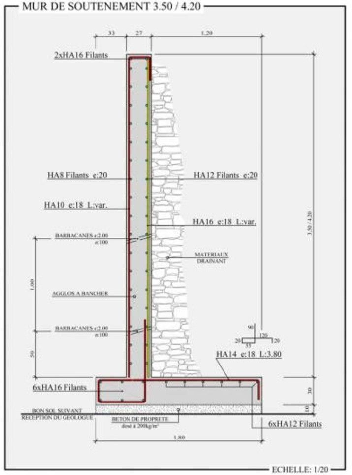

Env. 200 message Alpes Maritimes
Article 1792 du Code civil
« Tout constructeur d'un ouvrage est responsable de plein droit, envers le maître ou l'acquéreur de l'ouvrage, des dommages, même résultant d'un vice du sol, qui compromettent la solidité de l'ouvrage ou qui le rendent impropre à sa destination. »
Article 1792-4-1 du Code civil
La responsabilité décennale s'applique également aux dommages résultant du non-respect des règles de l'art ou des normes techniques.
Article L111-23 du CCH ( Code de la construxtion)
Les ouvrages de bâtiment doivent être conformes aux règles de construction en vigueur.
Article R111-1 et suivants du CCH
Ils imposent le respect des exigences de solidité, de sécurité et de stabilité des ouvrages.
Les tribunaux rappellent régulièrement :
Un professionnel du bâtiment ne peut se retrancher derrière le devis ou les instructions du client pour justifier un ouvrage non conforme aux règles de l'art.
-- Cass. civ. 3e, 15 juin 2017, n°16-18.099
Bref
1.arrêtez de payer .
2. Faire constater par un huissier ( c est pas tres chers )
3.courrier avec mis en demeure et demande de mise aux normes.
Ne pas oubliez que le prochain devis, il doit y avoir une semelle de fondation , drain et geotextile et barbacanes par évacuation des eaux, egalement un enduit( ça ne sert pas juste à l'esthetique).
Privilégier des agglos à bancher de 27 pour la différence minime des prix . Jusqu'a 1,5m les agglos banchés sont acceptables.
Bon courage

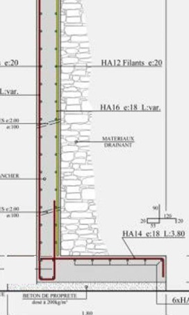

Je précise si c est une limite de propriété.  Il faut privilégier une fondation en L inversé  . Aucune partie de la fondation ne doit aller chez le voisin . Prévoir un retrait pour ne pas rejeter les eaux s ecoulant par les barbacanes chez le voisin . Le fait de prevoir un retrait de la limite séparative permet l écoulement des eaux sur votre terrain par ruissellement naturel . Généralement pas moins de 15 cm . A vérifier .
Si vous ne voulez pas de retrait , alors prevoir un puit avec évacuation et raccordement au réseau pluviale de votre terrain

Salut Antho , j ai rajouté les annotations sur l'ecoulement des eaux dans le message précédent  . Les barbacanes sont ok s il y a un retrait ( 15 à 20cm ) par rapport à la limite séparative de manière a ce que  l écoulement des eaux se fasse via ruissellement naturel sur les terres de la parcelle haute .

Spolkyi a écrit:j’ai réussi à lui faire reprendre ses parpaings et qu’ils mettent du bancher, une bonne chose de faite, espérons que ce soit correctement rempli etc maintenant. On voit tellement de tout et de rien, que ce soit dans le BTP ou ailleurs malheureusement.
L'essentiel n'est pas que les parpaings à bancher soient correctement remplis en béton...
Le primordial étant la semelle de fondation et l'assise et la tenue du mur en parpaings sur cette semelle
Sous la poussée des terres, ce n'est jamais le mur qui lâche, c'est sa base...

Oui évidement.
ce plan avait pour but de mettre en évidence la nécessité de ferraillage.
Rien ne doit dépasser chez le voisin, y compris les fondations ; donc semelle déportée uniquement côté terrain à contenir les terres.
