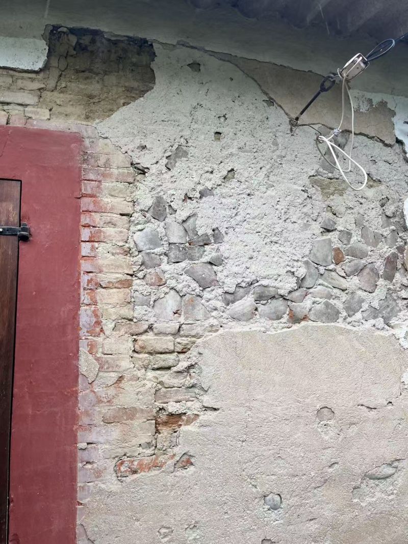

Il est a noter que, sur la façade qui m'occupe, dans certaines zones de remplissage, la face externe du mur est composée non pas de briquettes mais de materiaux heterogenes (galets, morceaux de terre cuite le tout noyé dans une mortier de chaux épais)

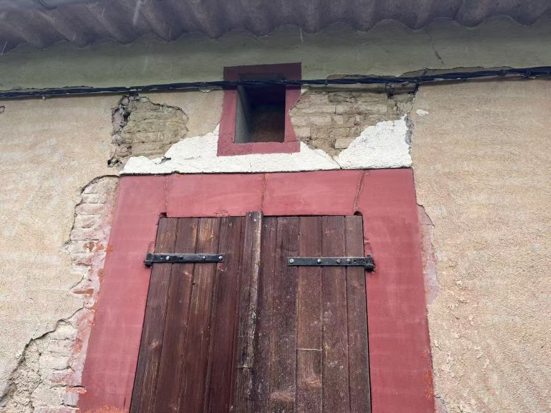

on voit aussi les adobes dans une zone spécifique au dessus de chaque fenêtre, ce sont les seules deux zones ou il y a des adobes sur la face externe, j'ignore pour quelle raison.

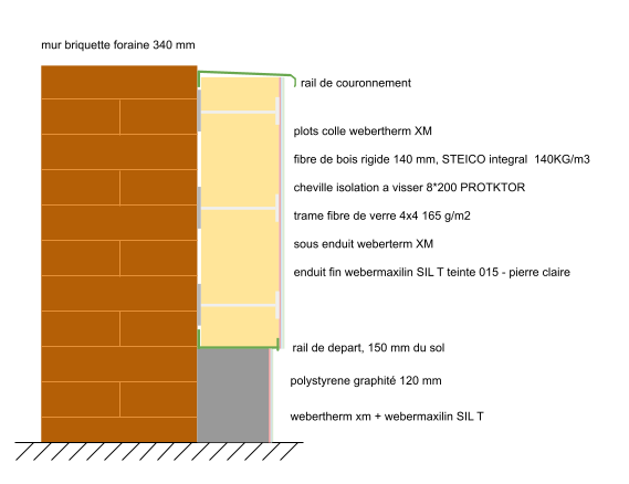

Je vais effectuer moi même l'ITE en fibre de bois (STEICO integral 140mm), heureusement je n'ai que deux façades à faire car un mur est mitoyen et un mur est enterré).
Pour etre complet, mon systeme d'enduit est WEBER mineral, c'est à dire Webertherm XM pour la colle des panneaux et le sous enduit, et WEBER Maxilin SIL T pour l'enduit de finition + weber prim SIL pour le primaire. Il y a aussi une trame 4x4 165 g/m2 spéciale pour ce système.
Les plaques de STEICO integral 140 mm sont collées avec des plots et boudins pour le contour, et chevillées avec des chevilles à visser PROTEKTOR 200mm.

En effet cette façade était enduite d'un crépis, datant de 1992, très dur mais comportant quelques fissures et zone sonnant creux.
Initialement je pensais que ce crepis était sur un mortier de ciment (pas rare a une certaine epoque), donc je comptais faire tout sauter, mais après piquage aujourd'hui je me suis rendu compte que el crépis était sur un mortier de chaux, ce qui est une bonne nouvelle. Par ailleurs, j'ai compris en le piquant, au vu de la quantité de poussière de brique, qu'il s'agissait d'un crépis chamotte (poudre de brique, chaux, sable, adjuvants), couvert par un lait de chaux adjuvantés épais. Je precise que j'ai bien piqué tout l'enduit, par contre j'ai laissé le sous-enduit en mortier de chaux traditionnel, sauf dans les zones où il sonnait trop creux (généralement au dessus des zones de materiaux heterogenes).

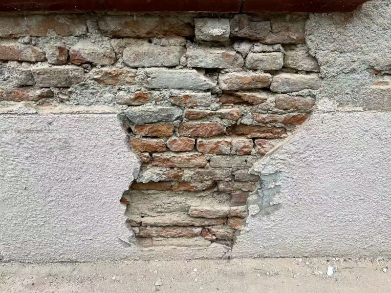

Au niveau des soubassements, il y a un mortier de ciment sur environ 50cm, couvert par un crepis.
C'est une technique fréquente et généralisée ici, meme de nos jours, les facadiers font cela pour empêcher les remontées d'humidité, c'est à double tranchant car cela emprisonne aussi l'humidité et donc conduit au pourrissement des briques a long terme dans certain cas.
Ce soubassement est tres solide, ne sonne creux nulle part et le ciment est définitivement accroché aux briques, a tel point que sur la zone que j'ai cassé (pour étudier une fissure) quelques millimètres de chaque brique sont venu avec le ciment.
Concernant le systeme ITE et enduit, voici le plan, en gros, polystyrene graphité de 120mm pour les 25cm de soubassement, rail de depart alu, ITE et systeme weber, rail de couronnement alu. Les deux rails ont une goutte d'eau.

Le soubassement, je le garderais aussi. S'il est sain et que les briques derrière sont sèches, le retirer ferait plus de dégâts qu'autre chose.
Pour les zones piquées, je ne laisserais pas les gros creux, surtout côté galets. La planéité, peu importe, mais avec des plots de colle, un creux de plusieurs centimètres crée une lame d'air derrière le panneau, et l'air qui circule là-dedans vous fait perdre une partie de l'isolation. Un rebouchage grossier au mortier de chaux suffit.

Donc vous me conseillez de boucher au moins un peu les zones creuses. Il est vrai qu'il y a jusqu'à 20-30 mm par endroit. Je bouche au mortier de chaux traditionnel?

Oui, mortier de chaux, c'est ce qui va le mieux avec votre mur. À 20-30 mm, faites-le en deux passes plutôt qu'une seule, ça fissure moins.
