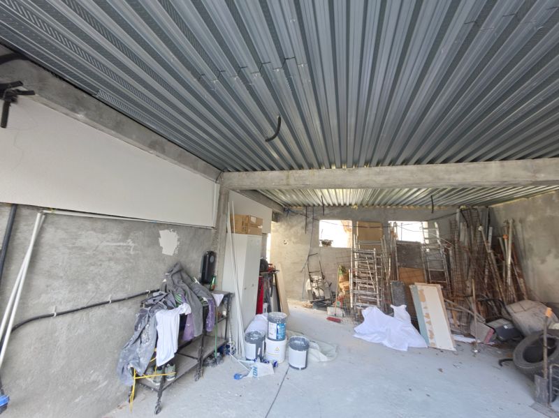

Je viens vers vous pour avoir vos avis et retours d'expérience concernant l'isolation du plafond de mon garage.
Le contexte :
Structure : Plancher collaborant (bac acier nervuré + dalle béton coulée au-dessus), reposant sur des poutres béton et des murs en maçonnerie.
Configuration : Le garage au rez-de-chaussée est non chauffé. Directement au-dessus se trouvent deux chambres d'habitation.
Objectif : Obtenir un excellent confort thermique dans les chambres (éviter l'effet sol froid), une bonne isolation acoustique, et éviter tout problème de condensation sous le bac acier.
Mes interrogations :
Choix des matériaux : Quel complexe d'isolation recommandez-vous sous un bac acier ? Plutôt un isolant fibreux (laine de roche ou laine de verre pour l'acoustique et la gestion de la vapeur) ou des panneaux rigides (type polyuréthane) ?
Gestion de la condensation et de l'humidité : Le bac acier formant une barrière étanche par en dessous :
Faut-il plaquer l'isolant directement contre la tôle en épousant les ondes, ou laisser une lame d'air ?
Un pare-vapeur (ou membrane hygro-variable) est-il indispensable sous l'isolant avant la pose du parement (type Plaques de plâtre / Placo) ?
Technique de fixation : Quelle est la solution la plus pérenne et pratique pour monter l'ossature du faux-plafond ?
Suspentes articulées à pincer/fixer directement sur les nervures du bac acier ?
Fixation d'une ossature autoportante (montants/rails) ancrée d'un mur à l'autre pour éviter de percer le bac ?
Chevillage direct dans les poutres en béton ?
Performance thermique (R) : Quelle épaisseur d'isolant ou quelle résistance thermique (R) me conseillez-vous de viser pour cette configuration ?

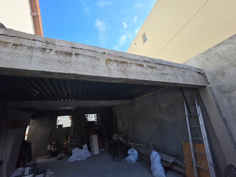

Je vous joins deux photos de la structure actuelle pour vous donner une vue d'ensemble du chantier.
Merci d'avance à tous pour vos conseils et vos retours d'expérience !

Dans votre cas, la bonne nouvelle, c'est que le bac acier joue déjà le rôle de pare-vapeur. Il est côté chaud, sous les chambres, exactement là où il faut. Donc surtout pas de pare-vapeur en plus côté garage : ce serait du mauvais côté, et vous risqueriez d'enfermer de l'humidité entre les deux.
Pour l'isolant, je partirais sur de la laine de roche plutôt que du polyuréthane. Avec une voiture et des produits inflammables dans un garage sous des chambres, autant mettre un isolant qui ne brûle pas. Et collez-le au plus près du bac, sans lame d'air : si l'air froid du garage circule entre la tôle et l'isolant, vous perdez une bonne partie de l'efficacité.
Le plus simple, ce sont des panneaux rigides de laine de roche avec parement, comme dans les parkings, fixés avec des chevilles à rosace qui traversent le bac jusqu'au béton. Pas d'ossature, pas de placo, et c'est très propre. Si vous voulez du placo, je fixerais les suspentes dans les poutres ou dans le béton, plutôt que seulement dans la tôle.
Côté performance, visez au moins R = 3. C'est aussi le minimum demandé si vous voulez des aides.

<Configuration : Le garage au rez-de-chaussée est non chauffé. Directement au-dessus se trouvent deux chambres d'habitation. >
dommage de ne pas avoir prévu dès le départ une isolation par le dessus car à part
si vous avez par exemple une ITE, avec une isolation par le dessous vous allez avoir un
pont thermique non négligeable sur toute la périphérie .
