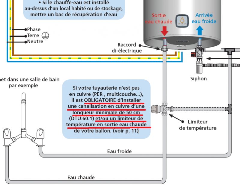

La manuel d'installation de mon chauffe-eau Thermor Duralis me met le doute sur les éléments à raccorder en sortie EC (mes tuyaux de plomberie sont en PER 16/20).
La notice indique :
Donc sortie EC raccord diélectrique, pas de doute là-dessus.

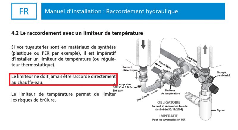

Mais là où j'ai un doute c'est sur l'utilité d'une tresse inox (100°) entre le raccord diélectrique et le régulateur thermique. Indispensable ?
Car je souhaiterais installer ce kit et il me semble logique de brancher le régulateur directement sur le raccord diélectrique.

La bride diélectrique indiquée par la notice sert bien à limiter la corrosion galvanique entre le chauffe-eau (acier) et d'autres métaux. Avec du PER 16/20 vous passerez par des raccords adaptés au diamètre, donc la présence d'une pièce diélectrique est logique et conseillée.
La tresse inox (100°) préconisée entre la diélectrique et le régulateur a plusieurs objectifs : souplesse de montage, absorption des dilatations/contraintes, et résistance à la température. Elle n'est pas toujours indispensable si votre montage est correctement rigide et conformément raccordé, mais si la notice la montre il est prudent de la respecter pour ne pas compromettre la garantie ou la sécurité. En cas de doute, suivre la notice est la meilleure option.
Pour la pression à 5,5 bars : c'est élevé. Il est généralement recommandé d'installer un réducteur après le compteur pour protéger l'ensemble de l'installation. Mettre le réducteur uniquement sur l'arrivée EF du chauffe-eau protègera le ballon mais pas le reste du logement. Pensez également à prévoir les organes de sécurité et la gestion de la dilatation (vase d'expansion ou soupape) et faites valider le choix par un professionnel ou suivez la notice et les réglements locaux.

Le raccord diélectrique fourni se pose sur la sortie d’eau chaude : à cet endroit, le cuivre ne doit jamais toucher directement la cuve, et la notice interdit le laiton. Côté eau froide, elle n’en demande pas, apriori pas besoin !
Sur l’eau froide, un groupe de sécurité neuf, généralement taré à 7 bar, doit se visser directement sur l’entrée du chauffe-eau : rien entre les deux, ni vanne ni réducteur. Sa vidange part à l’égout par un entonnoir, et il doit rester hors gel.
Pour les 5,5 bar : la notice demande effectivement un réducteur de pression au-delà de 5 bar, posé après le compteur et jamais directement sur le chauffe-eau. Au passage, il protège toute la maison, pas juste le chauffe-eau !
Pour la tresse, si la suite est en PER ou en multicouche : la notice impose un mitigeur thermostatique en sortie, et le tuyau entre le chauffe-eau et ce mitigeur doit tenir 100 °C et 10 bar. C’est donc du cuivre ou une tresse inox normalisée, pas du PER. La notice conseille aussi de limiter à 50 °C l’eau qui arrive dans la salle de bain.
