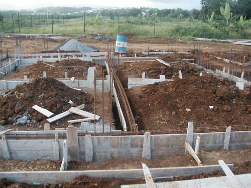

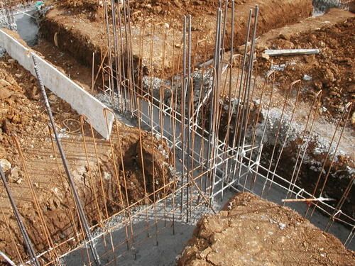

Sinon, j’ai une petite suggestion, voilà des photos du blog de Nautie, concernant sa construction en Guadeloupe :
La semelle filante est coulée (à moins que ce ne soit juste un béton de propreté ?) :
http://idata.over-blog.com/0/36/22/95//1511-12.JPG
Et au dessus sont coffrée les…jupes ?
http://idata.over-blog.com/0/36/22/95//1611-4.JPG
Et voilà le résultat :
http://idata.over-blog.com/0/36/22/95//2111-3.JPG
J’ai bon ?
