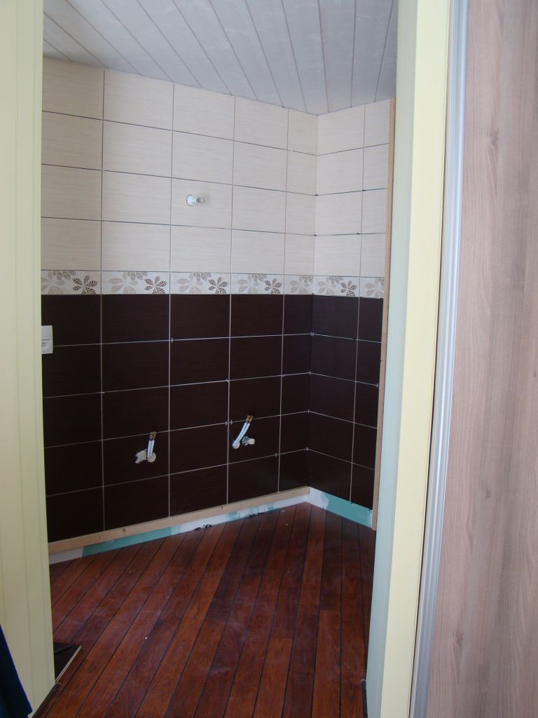

Bonjour, pour notre part, nous avons posé du teck dans la salle de bain.
Le carreleur qui nous a fait la chappe de la salle de bain nous a conseillé 1 semaine de sechage par CM d'epaisseur. 4 cm donc 4 semaines de sechage. Bon honnetement nous l'avons posé 2 semaines aprés ce temps conseillé, soit 1 mois et demi de sechage, sachant que nous y habitions pendant ce temps, donc salle de bain chauffée.
Il s'agit d'un teck massif 15mm d'epaisseur collé directement avec une colle speciale piéce humide.
Je l'ai posé moi même et ca m'a pris une bonne journée et demie pour environ 12m² avec scie à onglet electrique pour les découpes. Ce n'est vraiment pas compliqué car c'était la premiere fois que je faisais ca et j'y suis arrivé .
Maintenant pour l'entretien le vendeur m'a conseillé de le huiler tous les 6 mois. Donc dans 3 mois je ferais mon premier entretien, je ne me suis pas encore renseigné sur la maniere de faire, mais on verra en temps voulu.
Sinon nous avons une douche italienne, malgré sa taille il y a toujours des éclaboussures d'eau, ca seche naturellement et ca ne bouge pas et pourtant ce n'est pas le teck le plus cher du marché (75€ du m²). Aprés je ne peux pas me permettre de garantir ca indéfiniment, ca ne fais que 3 mois qu'il est posé.
En tout cas je trouve plus agréable de marcher sur du parquet que sur du carrelage, ca ne glisse pas et c'est plus chaud. Nous prévoyons une seconde salle de bain à l'étage et nous y remettrons du parquet.
