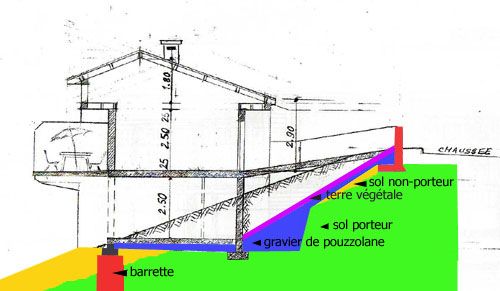

je ne suis pas trés rapide pour mettre mes photos sur le maisonoscope, et là je viens juste de finir, et j'envoie tout çà,
tu verras mieux et le professeur aussi.
2 ou 3 précisions avant les images:
la plateforme correspond à la taille du batiment+ 1m20 tout le tour , en fait, le bâtiment est implanté à 1.20 du talus visible sur la photo
j'envoie la coupe de départ de mon permis pour voir ce qui était prévu à l'origine
sur cette coupe, la dalle du bas était sur terre-plein de pouzzolane, il serait possible si vous me le conseillez, que je la fasse sur vide sanitaire .
il serait mieux peut-etre que je la monte un max
aller à plus , je tape qu'avec un doigt , il me faut un certain temps (comme disait fernand raynaud) , et en plus , je suis bavard,
merci et à plus

j'ai refait une petite coupe, donc comme tu le dis jpaul , je vais pour le moment oublier ce talus et donc abandonner l'idée de construire le mur de soutènement en même temps que la maison ( au départ, je voulais les lier) et attendre de voir comment ce talus évolue de lui-même dans le temps
Alors, maintenant , je ne sais pas trop quelle va être la poussée de la pouzzolane que je mettrai par la suite , mais elle va s'appuyer sur une faible hauteur du mur du bâtiment, ce qui je pense va réduire cette poussée.
sur mon schéma j'ai fait abstraction du drain ,et du deltaMS, alors, à voir... il faudra peut-etre en bas que je fasse une petite cunette pour récupérer l'eau de ruissellement
voilà, merci de me donner un avis

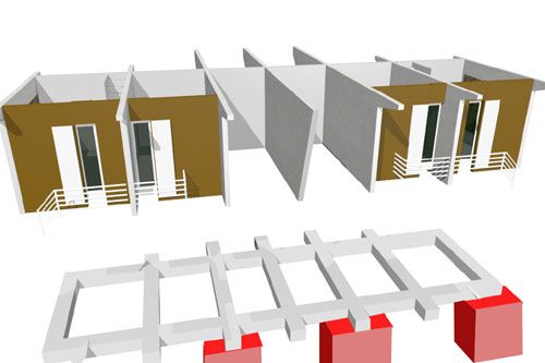

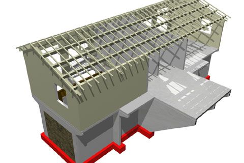

bonsoir,
les barrettes viennent d'être creusées, certaines atteignent une hauteur de 2m50 en murs périphériques, bref, rien que pour ces barrettes: 15 m3 de béton ,on coule demain , et tout çà non-ferraillé.
mon terrassier à fortement insisté pour que nous coulions en meme temps la tranchée parallèle aux barrettes et pour laquelle il a fait la fouille à -0.45 en niveau et largeur 50 cm toujours en non-ferraillé ni fibré.
il me conseille, à partir de cette base, de faire des fondations coffrées et ferraillées qui reposeront donc sur les barrettes d'un coté, et sur un béton dont le niveau supérieur correspont au dessus des barrettes et sur le sol terrassé pour les fondations qui sont perpendiculaires et qui soutiennent les refends
certes, çà va etre du solide! mais bonjour la complexité de mise en oeuvre et le cout
merci de me dire si tout celà vous parait correct
je ne voyais pas çà comme çà au départ, je pensais qu'au dessus des barrettes à -0.45 , je creusais tout le tour pour couler mes semelles ferraillées, toutes en meme temps avec mes ferrailles d'angles et le tout en autoplaçant étant donné que la fouille faisait coffrage, d'autant que le bâtiment ne sera pas lourd puisque l'étage est en ossature bois
