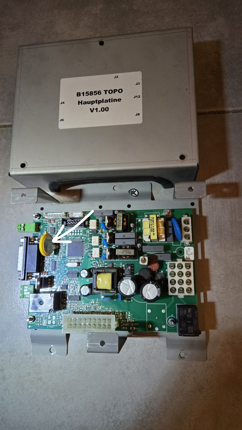

Le timing était parfait pour ma demande car j’ai récemment rencontré un souci inédit sur mon poele: du jour au lendemain, sans que je ne change rien, le poele est devenu beaucoup moins efficace. Il carburait tres mal, et avait un mal fou à chauffer. Il soufflait tres fort et la flamme etait toute petite.
Grâce à vos infos, j’ai pu entrer dans le menu caché et découvrir les paramètres suivants: l’auger était à 0, et le fan à 15!
Ca ne pouvait évidemment pas carburer correctement avec de tels paramètres, mais je ne comprends pas ce qui a pu (très vraisemblablement) dérégler les paramètres précédents.
J’ai mis du temps à retrouver une bonne carburation en jouant successivement sur ces deux paramètres sur plusieurs jours, mais j’ai réussi à retrouver une carburation qui convient bien chez moi.
Mais du coup, j’aurais 3 questions si vous pouvez y répondre:
1/ si le fan peut effectivement être modifié de +20 à -20, il se trouve que l’auger ne peut être réglé que de 0 à -20 sur mon poele. Savez-vous pourquoi?
2/ avez-vous une idée de ce qui a pu dérégler les paramètres, alors que je n’ai rien touché qui aurait pu aller dans le sens d’un dérèglement? Y a-t-il une « pile » qui est sensée sauvegarder les paramètres pendant les coupures d’électricité? Faudrait-il la changer?
3/ j’ai un 3eme paramètre dans le menu que vous détaillez, en plus du fan et de l’auger, il s’agit du « C-FAN ». Savez-vous à quoi il correspond svp et éventuellement ce que je peux en faire?
Encore merci pour vos infos en tout cas, car je n’aurais jamais pu rerégler la carburation moi-même, suite à ce dérèglement.

Bonsoir Jaycee,
le premier point important concerne les plages de réglage des paramètres "cachés", sur ma version de COMO modèle 2010 je peux régler le FAN et l AUGER de +/- 20.
RIKA a fait évoluer ses Firmware et cartes mère assez régulièrement au début des années 2010, après 2014 j avoue ne plus m être préoccupé de ces sujets étant satisfait de mon matériel.
Ceci étant dit le FAN en le réglant correctement s accordera avec votre réglage AUGER (débit granulés).
J ai omis de préciser précédemment que j était en montage Ventouse sur 2M2 verticale, c est TRES IMPORTANT.
Sur une sortie type faitage "Normale" un réglage FAN plus fort devrait aider et un AUGER  plus proche de 0 également.
Concernant le "dérèglement" du poêle, s il n est pas connecté et si personne n est intervenu, c est étrange.
Peut être une coupure de courant inopinée.
Mais cela reste étrange.
Enfin concernant le C-Fan je crois savoir que ce réglage concerne les ventilateurs de dispersion additionnels qui pouvaient être considéré en option a l époque en cas de canalisation du poêlé.
Donc si pas de canalisation, on s en fiche.
Voila j espere vous aider ainsi que les qqs possesseur de vieux poele RIKA 4 boutons qui sont tous un peu pareil en termes de reglages.

Ok, merci, ils doivent avoir modifié quelques éléments. Le principal étant que j'ai retrouvé une bonne carburation.
Savez-vous pour l'éventuelle « pile » pour la mémoire?

Jaycee08 a écrit:Ok, merci, ils doivent avoir modifié quelques éléments. Le principal étant que j'ai retrouvé une bonne carburation.
Jamais changé de pile sur mon COMO  personnellement mais c pas idiot

C’est un ami qui m’a parlé de cette pile, présente sur certains poeles, mais je ne sais pas ce qu’il en est pour le Como. Ma soeur a eu un souci avec son poele (non Rika) qui carburait tres mal (flamme hyper fainéante, accumulation de pellets), nous avons tout fait pour le nettoyer/ramoner au mieux, mais le problème persistait. Le technicien est intervenu et avait découvert que ses paramètres de tirage avaient été complètement déréglés, il lui a conseillé d’acheter un objet électronique dont j’oublie le nom sensé juguler les coupures de courant qui occasionneraient ces déréglements. Mais mon ami a de suite tiqué, disant qu’il existe normalement une pile sensée faire ce travail.

Sinon pour revenir a votre interrogation concernant la potentielle presence de pile sur la carte mere du "vieux" COMO, ci dessous une image de ma 1ere Carte mere COMO Mod 2010 (je l ai changé courant 2012 par une version avec un Firmware ulterieur mais ca doit etre similaire), et je confirme bien la presence de cette pile, ci dessous une image de la Carte initiale de mon COMO mod 2010 (meme si c est ecrit TOPO dessus!):
