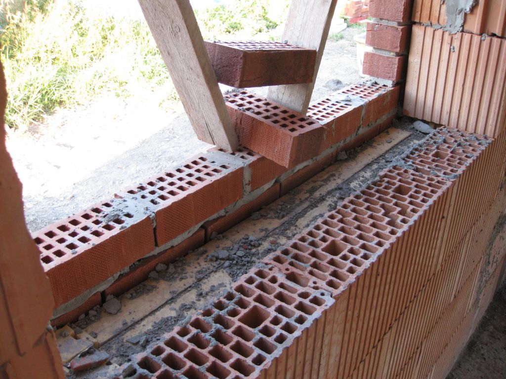

Un mur composite, pour qu'il soit isolant , c'est le Mur Porteur un isolant et une brique moulée main
La lame d'air de 4cm , c'est beaucoup, au dela de 1 a 2cm , niveau thermique ca ne sert plus a rien d'augmenter.
Sur un mur de ce type les macon utilisent environ 2cm, c'est pas pour vous faire une lame d'air et participer a l'isolation, c'est pour rattraper/corriger les defauts des briques qui parfois ne sont pas toute calibrer pareil.
Ta brique moulé main de 20, c'est pas un peu épais ?
Ton mur va faire 39cm et vue qu'il ne serra pas isolé, tu dois passer par une isolation intérieur. 390+100+13 = 500, 50cm de mur je trouve que c'est énorme pour le peu de performance que tu aurras.
A titre de comparaison j'ai un mur composite de 39/40cm : Porotherm de 15 + 12cm (Isolant Polyuréthane 2x6cm) + 1/2cm Vide D'air + 11cm Brique en Facade.
Si ton macon sait faire un mur composite demande lui de te mettre un isolant coté extérieur ca serra mieux que de le mettre coté intérieur.Après selon tes moyen tu choisis l'isolants qui va bien.
En fait le porotherm peu être bon isolant mais a partir de 36,5 voir plus et ca dépend des régions.
Voici un exemple de mur composite, ce qui est en train d'etre monté chez moi.
Là on est a 39cm d'epaisseur, niveau finition il y aurra 1 a 2 cm de platre a mettre.

Je te parle d'isolation extérieur, car c'est mieux qu'une isolation intérieur.
Un maçon savant faire un mur composite avec vide d'air, doit savoir faire une un mur avec ITE en remplacant le vide en parti par de l'isolant.
Je suis pas un expert en brique moulée main, mais ca doit etre 11cm pour la largeur
Au fait tu te trouve dans quel secteur ? Pas de calais (déduction faite avec ton pseudo ?)
Si c'est le cas va faire un tour en belgique et documente toi sur les murs composite qu'ils fond chez eux, on appel ca des mur creux aussi.
Mur Porteur / Isolant / Brique de Facade , chez eux ca représente la quasi totalité des maisons, alors qu'en france les macon sont soit aumur "tradi de 22" soit en maxibrique.
C'est tout simplement domage de partir sur un mur composite et de faire une isolation intérieur derrière.
Si c'est pour faire ca part sur un mur de 22 en maxibrique ou alors meme sur un mur de 22 en moulée main a la limite. Ca te coutera moins car economiseras le cout du porotherm.
En faisant un mur :
Brique Moulée Main / Vide Air 1-2cm / Isolant / Porotherm / Platre , tu bénéficieras d'une meilleur isolation, de l'inertie du porotherm.
Si tu remplaces le platre par du ba13, tu perdras un peu en inertie, mais ca peut être compensé en jouant sur l'inertie de la dalle ou des murs porteur intérieur.
Après c'est une question de gout, mais tu peux remplacer la brique moulée main par de la maxibrique. il y en a moins sur le marché c'est sur, mais certaines sont sympas, l'avantage c'est que c'est quand même beaucoup moins cher.
Par contre il parait que certaine moulée main sont quand meme attractive niveau prix ...
La maxibrique peut se trouver en 11cm (c'est celle qu'on voit sur ma photo) ou en 22cm. (J'ai fait un mix, par exemple chez moi, notre garage possede un mur en maxi de 22, garage non isolée, afin de reduire un peu les cout)
Si tu fais une isolation intérieur, (par exemple si ton budget ne passe pas avec une ITE), utilise l'economie faite sur le Porotherm pour augmenter l'isolation.

Devant ton isolant tu auras toujours une finition, ca peut etre un bardage bois, un crépris, ou comme ici une brique.
La brique d'un mur composite ne sert que "de finition", et ne participe pratiquement pas a l'isolation,
