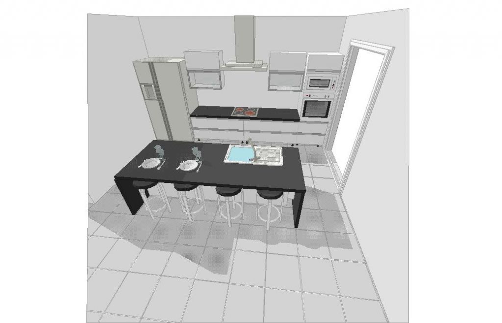

Salut tout le monde, galère galère la cuisine,on a enfin trouvé une implantation!!
La cuisine fait 4,10m x 3m!!
reste juste a placer le micro ondes! Des idées??? je pensai le mettre derrière une porte dans l'ilots!
une autre alternative,
Et la derniere idée:
voila j'attends vos remarques, merci!!

esthétiquemment parlant, je préfère la 1ère

Moi, je préfère la 2ème! Perso, je n'aime pas les fours en dessous la plaque de cuisson...

Ben moi, je préfère la 3eme !

Moi aussi je préfère la 3 ème car plus aérée, plus de rangements et une grande table-ilôt pour manger .

je préfère aussi la 3è version qui tire plus partie des dimensions confortables de cette cuisine et permet de manger face-à-face sans se faire éclabousser

La 3 aussi, sans hesiter ! plus de place niveau plan de travail et de rangements !

idem pour moi, sans hésiter, la 3ème !!! plus de rangement ce qui est loin d'être négligeable !

d'accord avec les derniers messages, j'opterai également pour la 3, car je pense qu'effectivement c'est important d'avoir beaucoup de rangements Smile

J'aime bien aussi la 3ème. Il y a beaucoup plus d'espace pour circuler. Le micro-ondes n'est pas trop haut ? Pour l'ilot, tu n'as plus que 3 places (sinon enlever un casserolier ?).

3° version pour moi car plus de rangement et pas "fana" de l'evier à côté de la où je mange.
sinon tu as l'option peu être de faire une "niche" dans le mur de gauche vu qu'il est derrière l'escalier si je comprend bien. mais le rendu esthétique ça j'en sais rien

Si je peux me permettre, j'opterais plus pour un ilot forme carré que forme rectangulaire qui, selon mon avis, prendrait moins de place et rendrait le passage plus aisé des 2 côtés ou alors rectangulaire moins long mais qui donne sur l'ouverture du séjour.

je vote également pour la 3ème.
Par contre j'inverserai le frigo avec la colonne pour l'éloigner du four.
Je mettrai le lave vaisselle sous l'égouttoir de l'évier afin de rapprocher son alim et évacuation d'eau de ceux de l'évier. Çà fera un petit coin lavage.

Salut tout le mode on finalise notre projet! voici e derniers plan on voudrai tenter l'ilot , simplement avec un rangement et le reste dédié au repas.
Que pensez vous des dimensions?

Je pense que 90 c'est pas assez pour circuler entre l'ilot et le reste.
Je crois qu'il faut un minimum de 1m20 (je crois)

Je peux pousser à 1 m! d autre avis? pourra t'on circuler confortablement??

je pense aussi que ça reste d'etre juste 90 !

perso je mettrai l'ilot parallèle à la table et le callerai contre le mur, ce qui doit meme permettre de l'agrandir: + de rangement ou + de place à table

je prefere la 3 mais j'inverserais la cuisson et l'evier( avec egouttoir à gauche )si tu es droitiere (essayes de faire le geste d'essuyer)
