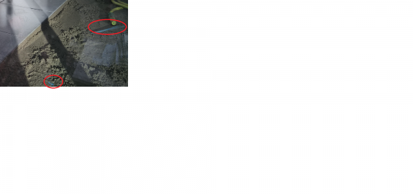

Je viens de retrouver une autre photo, de la première chape (celle qu'ils disent dosé a 350 et avec du fluidifiant):

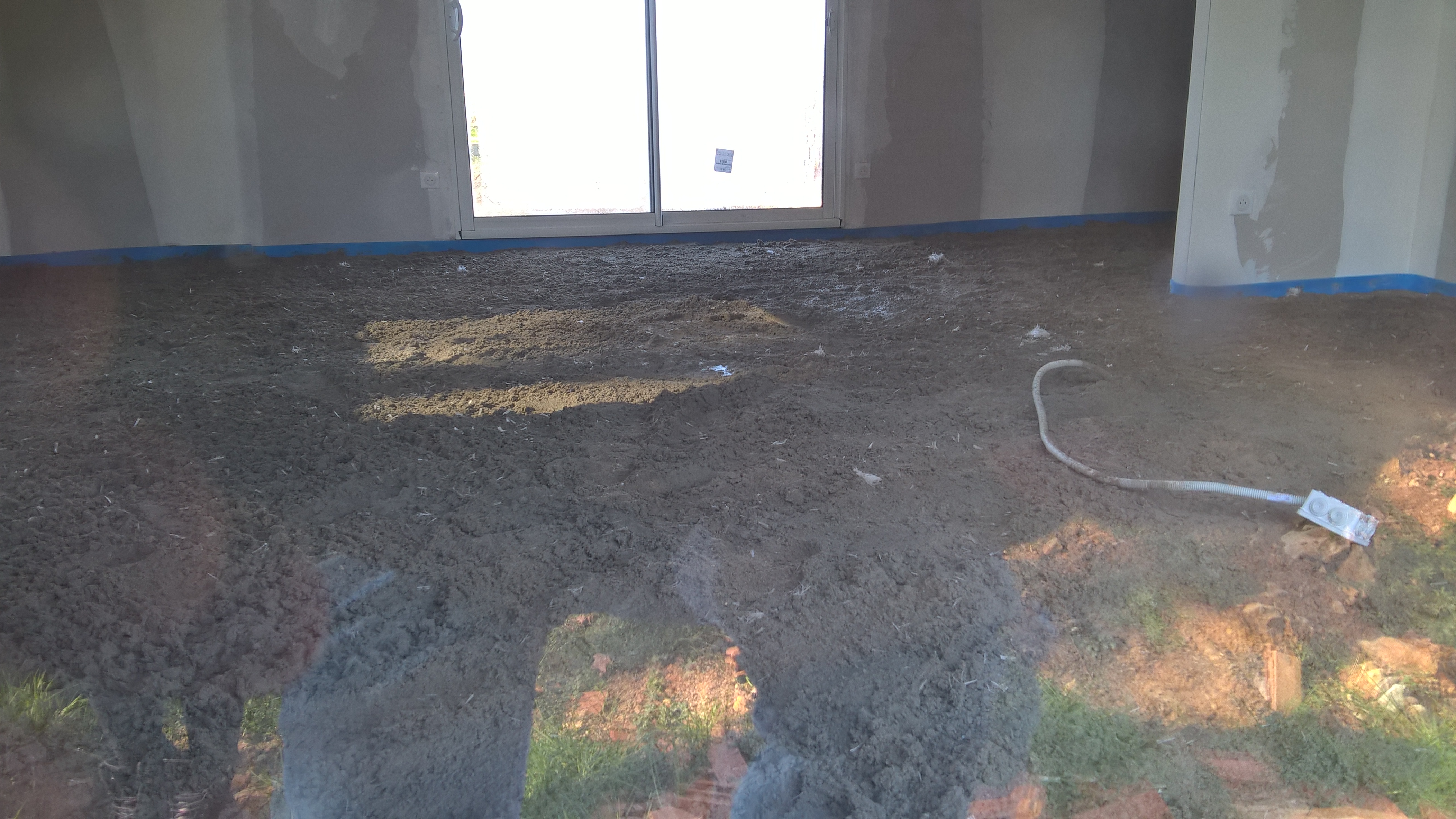

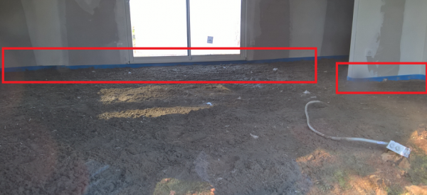

remi24 a écrit:j'ai du nouveau, alors il m’a dit qu'il y avait (après l'isolant et tuyaux) une première chape dosée à 350Kg avec du fluidifiant(?) puis une dalle de compression,
Une chape dosée à 350 Kg avec fluidifiant OUI.
Une dalle de compression NON c’est une chape traditionnelle.
La troisième photo montre d’une part :
- une pose de carrelage en traditionnel (et non une pose en chape liquide),
- d’autre part on aperçoit les gaines électriques qui n’ont rien à faire dans la chape traditionnelle.
- Les réseaux électriques devraient être dans la chape de ravoirage : chape qui devrait se trouver sous l’isolant TMS.
Pour faire simple, la procédure normale à respecter dans l’ordre:
1 Dalle porteuse
2 Réseau électrique sur la dalle porteuse (chez toi les réseaux électriques sont dans la chape traditionnelle de pose de carrelage au-dessus de la chape 350 Kg donc du réseau hydraulique) Photo N°3
On ne pose jamais un réseau électrique au- dessus du réseau hydraulique de chauffage
3 Chape de ravoirage sur la dalle porteuse pour « noyer » le réseau électrique
4 Isolant TMS
5 Réseau hydraulique sur isolant TMS
6 Chape liquide « souhaitée » pour « noyer » le réseau hydraulique (chez toi c’est une chape dosée à 350 Kg avec du fluidifiant)

remi24 a écrit:Ce qu'ils on fait est légal ou pas?
Ton constructeur n’a pas respecté le DTU, je n'ai encore jamais vu une telle façon de procéder

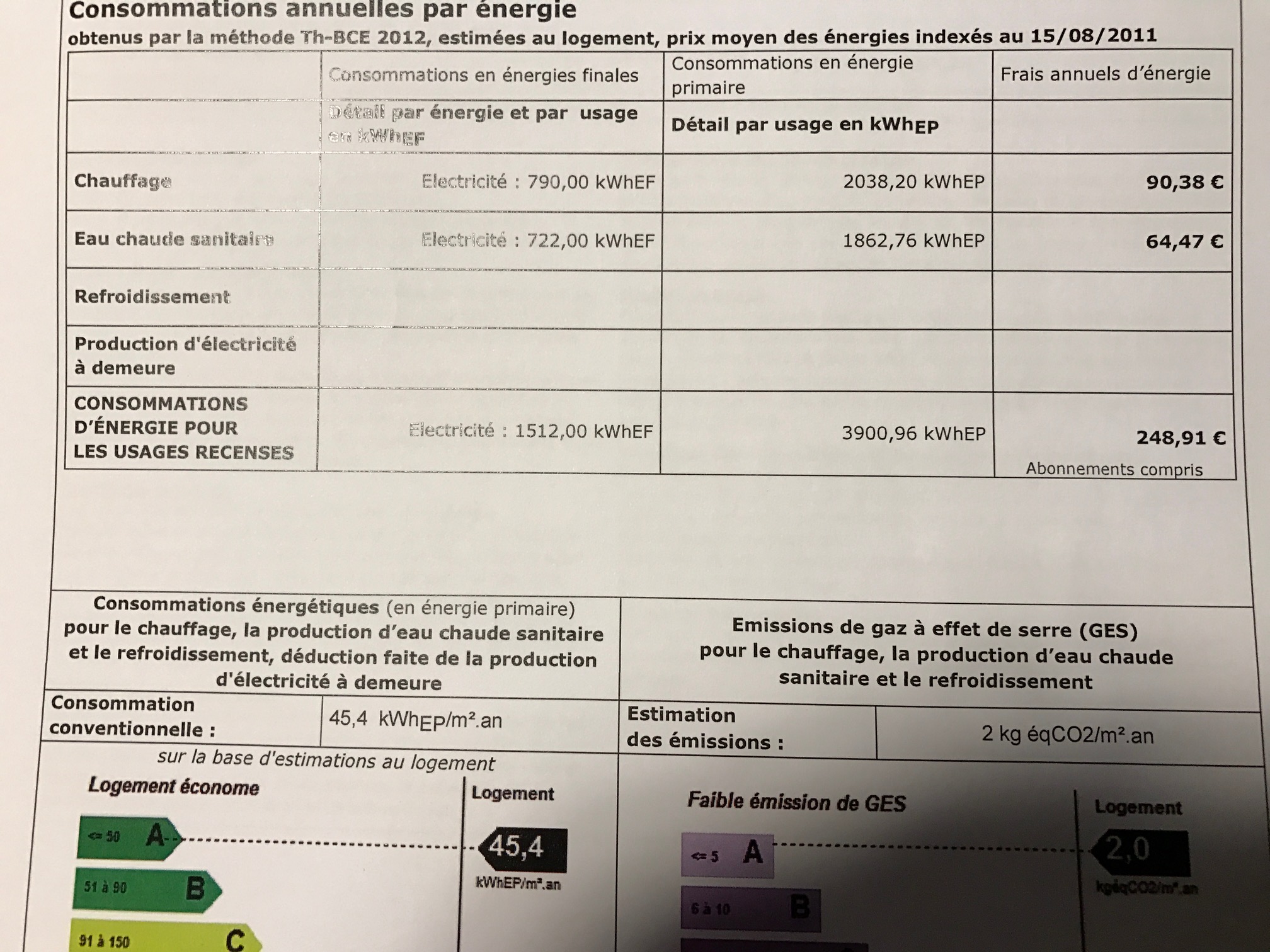

Je voulais également savoir si il y a un calcul pour estimer le pourcentage de perte d'énergie que cause l’épaisseur trop élevé de cette chape?

remi24 a écrit:L’électricité passe dans les murs/comble, la gaine que l'on peut voir est pour un ilot de cuisine.
Je ne parle pas de la gaine en attente sur la dernière photo mais de ces gaines.

Non l’épaisseur de la dalle du plancher ne peut varier ainsi, oui c’est très certainement une erreur de réservation de hauteur, il suffisait pourtant de faire une chape de ravoirage et d’augmenter l’épaisseur de l’isolant TMS dans le cas d’une réservation trop importante.
Pour une entreprise qui a « bonne réputation » je trouve que cela fait beaucoup tout de même !
Le passage des gaines au-dessus du réseau chauffage n’est pas acceptable.
Est-ce que cette entreprise a déjà réalisé des PC hydraulique avec une chape liquide ?
Est-ce que cette entreprise a déjà réalisé d'autres PC en "noyant" les gaines électriques au dessus de la chape hydraulique?
remi24 a écrit:Je voulais également savoir si il y a un calcul pour estimer le pourcentage de perte d'énergie que cause l’épaisseur trop élevé de cette chape?
Difficile à déterminer, pour ne pas dire impossible.
Sauf erreur de ma part, c'est des morceaux de mousse (ce qu'ils mettent entre le placo est la chape, pour la dilatation si j'ai bien compris).
Non la mousse bleu pour la dilatation c'est ceci et c'est bien des gaines électriques que l'on aperçoit sur la photo du dessus:

Je viens de faire des calculs (d'après mes relevés de compteurs, prix hors abonnement et hors ECS, je me suis basé sur le fait que les période ou le chauffage n'était pas actif je consommé en moyenne 2,02€ par jours) (je ne suis pas sure à 100% de moi), mais ce que mon estimation du prix du chauffage donne:
Coût depuis le 01/01/2017: 115,15€
Coût du 18/07/16 au 23/23/17: 188,72€
Coût du 18/07/16 au 18/07/17*: ~224,64€
On ma dit à plusieurs reprise que la première année la consommation pouvait augmenté de 20%, cette hiver la maison était tout le temps a l'ombre (foret de pins au sud, mais ils sont entrain de les couper, elle est maintenant au soleil toute la journée Biggrin), et on a eu un hiver plutôt froid cette année.
Lien vers le fichier excel des calculs: [url]https://1drv.ms/x/s!Am6oxfnLocQEicAKDU_1BV2jF560tQ[/url]
Ce qui m’inquiète, si mes calculs son bon c'est ma consommation hors chauffage qui parait élevé (60€ par mois hors abo) (j'ai que des ampoules led et de l'électro ménagé récent, on fait tourner lave vaisselle, sèche linge et machine a lavé uniquement en heure creuse).
Je pense qu'ils ont jeté les découpes de la mousses dans la chape (entre les 2 photo il y a que 2 jours, les électriciens ne sont pas passé), quand on zoom bien on peut le voir que c'est de la mousse http://download.wrobot.eu/autres/perso/PAC3.jpg
effectivement avec le zoom on dirait bien des bouts de mousse bleu roulés.
Si les électriciens ne sont pas passés: ce ne peut être comme je l'affirmais des gaines, désolé pour l'erreur et surtout bien plus rassurant pour toi.
Seule l'épaisseur anormale créant une trop forte inertie peut être contesté.
