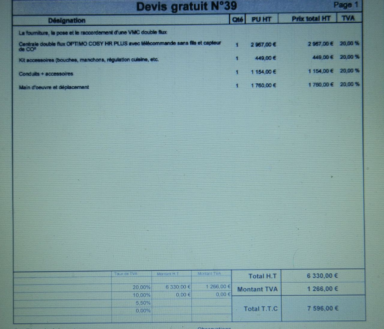

Je viens de recevoir un 1er devis 7600€
De : Meaux (77)
Env. 300 message Meaux (77)
Mais bon, l'artisan ne s'est pas déplacé, juste devis sur plans!!! j'attends celui de l'artisan qui est venu sur place avec qui , on a pu discuter

MurielR il serait bien de voir le devis, le seul prix n'est pas suffisant.
Prends le devis en photo (assez grande pour qu'on puisse lire) et joints les ici (insérer une image) ou mets le devis PDF chez un hébergeur et passe nous le lien. Merci

Je ne suis pas très douée , j'espère que vous arrivez de bien lire le devis!
De : Meaux (77)
Membre super utile Env. 3000 message Savoie
C'est lisible pas de souci.
Ce n'est pas un vrai devis, c'est un truc automatique sans le moindre détail (nb de bouches, longueur et type de gaine, type d'installation (pieuvre ou linéaire), etc. De plus dans le prix main d'œuvre et déplacement, les trous dans la dalle sont-ils prévus ?
Juste le prix de la DF est très exagéré, on arrive à 3548€ttc alors que sur le net elle est à environ 1800€ttc livrée, soit du simple au double !
Pour ta maison, une 300m3/h suffit largement, au prix de 3548€ttc tu peux avoir une vraie rolls y compris des options (commande digitale au top, un préchauffage, un capteur HR intégré, une qualité top avec un taux de fuites externe et interne à moins de 0,6%)
Bref je suis sidéré qu'on puisse faire de tel devis
Mais tu auras toujours le problème de trouver un installateur qui n'impose pas la ou les marques qu'il installe habituellement. C'est ça la grosse différence avec une auto-installation.
Je te conseille de faire faire des devis par des vrais pros qui travaillent au moins sur plans et qui te feront un devis détaillé.

J'ai envoyé les plans , mais il est vrai que rien n'est détaillé, je crois que cet artisan va être mis de coté, de fait il n'a pas voulu se déplacer, c'est déjà un signe négatif!
De : Meaux (77)
ça je suis bien consciente que le fait de faire faire l'installation par un pro, il fournit tous les matériaux, après c'est sur qu'il faut plus de détails (devis) , et le fait que ne pas se déplacer pour voir la construction , drôle de procèdé
