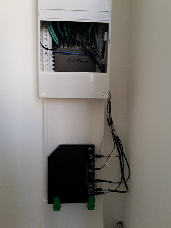

ladis76 a écrit:J'ai une maison neuve avec 4 prises RJ45 dans le salon (2 dans un coin et 2 dans un autre coin) et 1 prises RJ45 dans chacune des 4 chambres soit au total 8 prises RJ45.
Pour le moment, la TV et la box sont branchées dans l'un des coins du salon mais il n'est pas encore possible de regarder la TV à partir des autres prises RJ45.
Je voudrais pouvoir regarder la tv à partir de n'importe quelle autre prise RJ45.
Comment faire ?
Que dois-je ajouter à l'installation que je mets en photo.
La photo ci-dessus illustre une installation d'électricien "typique" : l'exploitation de "prises rj45" pour amener le téléphone fixe dans 4 pièces de votre choix. Ça sert à rien au 21ième siècle, mais ça permet de répondre "aux normes".
Pour faire de la grosse vulgarisation (je peux préciser si nécessaire), un "réseau rj45" peut, selon les composants qui le composent, véhiculer alternativement le "signal" du téléphone, de la TNT, de la TV par satellite et ... celui d'internet. (Pour les puristes, je sais qu'il est possible de véhiculer en même temps le tel et du TCP/IP mais je veux pas rentrer dans ce niveau de détails). Donc, en théorie, il est possible d'utiliser chaque prise RJ45 pour chacun de ces usages.
Si je reprends la question "comment regarder la TV depuis n'importe quelle prise RJ45 ?" j'imagine 3 solutions selon la nature du signal TV et  le nombre de TV à connecter.
Si vous captez ce signal depuis une parabole ou une antenne TNT : après la parabole ou l'antenne TNT et l'ampli,  il faut mettre un premier balun pour envoyer le signal du câble coaxial sur le réseau RJ45 et un autre balun pour retransformer le signal avant de connecter à la TV avec un câble coaxial. J'ai vu des switches IP/TNT mais leur prix est prohibitif et leurs performances médiocres pour un brassage très occasionnel. Le transport du signal TNT ou satellite sur RJ 45 réclame un examen du matériel mis en oeuvre.
Si vous regardez la TV depuis internet (à travers la solution SFR ou autre), le flux est un flux internet comme un autre. Vous n'avez aucune précaution particulière à prendre.
Les questions sur la localisation de la box me surprennent dans le cadre de la box SFR. Le plus simple est de mettre la box dans la GTL, de la connecter aux câbles utilisés pour internet et de connecter le téléphone fixe sur une autre prise (si nécessaire il est possible de faire passer le téléphone et internet sur la même prise RJ45 avec une baisse de performance). Normalement dans une habitation récente l'arrivée de la fibre se réalise également au niveau de la GTL.

Bonjour.
Merci à vous deux d'avoir passé du temps pour moi.
Je n'ai jamais parlé de parabole, d'antenne... Tout est exclusivement en RJ45.
J'ai mis la box dans mon coffret électrique et tout fonctionne.
Encore un grand merci à vous et spécialement à Dakota76 qui m'aide depuis le début.

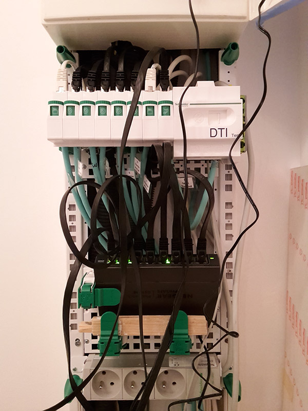

Bonsoir.
Je me permets une réponse mais j'avoue ne pas avoir tout lu des pages. Désolé si ça tombe à l'eau : Pour avoir eu la même question je vous donne ma solution : Avoir TV + Internet sur la même prise est impossible sans utilisation de "doubleur". Un doubleur en sortie de box (qui prend la sortie Internet et la sortie TV qui les mélange dans un seul cable). Puis en sortie (dans la pièce où vous voulez TV+Net) il re faut un doubleur pour re séparer les flux (et connecter une prise à la TV et une à un pc, voir à la tv si tv smart). L'idéal étant d'utiliser un hub (nombre de ports selon vos besoins). Cela permet de dispatcher le signal que l'ont veut (TV, Net ou Phone) sur la prise que l'on veut, voir de doubler un signal sur un cable/une prise (TV + Phone, TV+Net, Phone+Net, etc...). Ca peut ressembler rapidement à une usine à gaz mais j'ai réussi sans connaissance préalable. J'ai tout fait moi même, cablage, connexions, prise, etc.). Au final du velours à utiliser. Je vous joints 2 photos pour imager le b*rdel. Et encore désolé si mes infos arrivent trop tard.

Bonsoir dakota76,
Sauf erreur de ma part, 2 baluns ne font que changer l'impédance. Je vois pas de compression dans ce process.
Le signal TNT peut ne passer par aucun élément actif. Je ne vois pas pourquoi une connexion ethernet serait moins fiable qu'un câble coaxial. En tout cas, je n'ai rencontré aucun problème en presque 10 ans.
L'avantage du réseau ethernet est de pouvoir transporter de manière fiable à peu près n'importe quoi. J'ai posé des prises RJ45 en vue d'hypothétiques changements d'organisation ou d'affectation d'une pièce. Cependant je ne m'en suis vraiment félicité que 2 fois, quand le wifi n'était pas possible.
L'inconvénient d'investir aujourd'hui dans un réseau coaxial est sa pérennité. Il est hérité de la TV analogique et je doute que la TNT terrestre résiste à l'évolution naturelle de l'audio vidéo. Qui voudra se contenter de la HD à moyen terme ?
