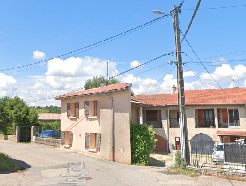

Bonjour Yves,
J'avoue que j'ai un peu tout lu en diagonale mais j'ai retenu surtout ceci :
- Vous pensez que le noeud de raccordement qui vous concerne est sur ce poteau Enedis en face de chez vous.
Je pense que vous vous êtes "foutu dedans" lors du premier Rendez-vous, celui où le technicien est reparti après 15mn.
Je dis ceci d'après mon expérience, que je vais tenter de décrire :
Voici ma maison (les 4 fenetres donnant sur la rue).
au pied du poteau enedis, une plaque PTT car oui dans la rue c'est enterré mais aérien quand même : vous distinguez à ⅔ de hauteur une tite boite grise jusqu'à laquelle montent 7 lignes cuivres, d'où repart la mienne en redescendant le poteau, et passe dans un fourreau qui traverse l'entree de la cour jusqu'à ma maison dans la buanderie ; une autre ligne fait pareil jusqu'à la maison de mon voisin dont on voit la voiture bleue (son entrée n'est pas dans la cour comme la mienne). pour tous les autres voisins (dont les 2 restants dans la cour), ça part de la tite boite en aerien.
Il y a comme ça le long de la rue 6 ou 7 plaques PTT avec toujours un poteau Enedis, avec accroché à ces poteaux le reseau Enedis, le reseau Numericable et les tites boites des lignes cuivres de Orange, donc.
Comme sur "mon" poteau enedis je ne voyais pas de PBO (la boite avec les etiquettes vertes qu'on vous a montré precedemment), j'ai été surpris de savoir que tout à coup j'etais eligible, et je pensais qu'il y aurait des pbs.
Lorsque le technicien de Sanef (sous traitant de Free) est venu, j'ai trop rien dit, mais j'ai vu qu'il comprenait difficilement la situation ; il a soulevé la plaque qui est devant l'entrée de notre cour, et a dit qu'il ne voyait pas de fourreau ! Je lui ai dit que forcément il y en avait un puisque nos lignes cuivres montaient de cette plaque jusqu'à la tite boite blanche... ça a commencé à me chauffer car j'ai vu le coup qu'il allait jouer au con et repartir...
Etonnamment ce n'est pas ce qui est arrivé ; il m'a dit que le PBO n'etait pas sous cette plaque, mais sous celle d'après (40m de la cour, en direction de la gauche sur la photo). En fait j'ai compris qu'il avait pas du tout envie de se faire chier avec des fourreaux potentiellement bouchés, et il a donc pris une option que je n'avais pas vu venir : tirer une ligne EN AERIEN de 160m (!!!) qui aille du poteau Enedis vers ma maison, jusqu'au seul PBO qui est en l'air (le truc avec les etiquettes vertes) se trouvant sur un poteau PTT, soit 5 poteaux plus loin dans la rue !! Car c'etait pour lui moins long de faire ça et surtout moins chiant, meme si il a joué de l'echelle pour faire ça, c'est vrai qu'en 15mn c'etait torché.
Mais quand même, dans un monde où on enterre les réseaux, quelle est la logique de faire ça ? Moi ça faisait 5 ans que j'attendais cette fibre (et vu ce qu'il a fait, ça pouvait DEJA etre fait y'a 5 ans), donc là j'avoue j'ai juste fermé ma gueule et laissé faire, en me disant que c'est un détail que je reglerai plus tard.
ensuite il est passé en aerien du poteau vers ma maison jusqu'à ma façade dans la cour, et ensuite est desendu le long du mur et perçage sous la fenetre en suivant le reseau Numericable ; mais si je voulais il pouvait entrer ailleurs, il m'a laissé le choix pour mettre la prise fibre à l'endroit de mon choix.
Donc Yves, j'en viens à ma question ; pourquoi vous obnubiler sur ce fourreau qui traverse la route et sur ce poteau Enedis ? dites-vous que, au pire, le technicien aurait pu passer en aerien entre ce poteau (ou un autre point PBO) et votre maison, et ce même si ça traverse une route (mon fil la traverse 2 fois !)
Désolé pour la longueur mais pour finir mon retour d'experience je dois vous parler de mon voisin, celui de la voiture bleue ; il travaillait chez Orange, et il s'est fait fibré après moi. Quand je lui ai raconté mon raccordement il m'a dit "c'est normal ils sont payés plus chers si ils mettent de l'aerien, et plus ils en mettent long plus ça rapporte" (hallucinant).
Il a ajouté que lui ne voulait pas d'aerien et qu'il y avait tout ce qu'il faut en fourreaux ; je me suis dit qu'il n'y echapperait pas mais pas du tout, le technicien y a passé l'après-midi quand il est venu, mais mon voisin a eu ce qu'il voulait. Comme quoi si on insiste un peu ils sont tenus d'opérer et de trouver une solution, car merde ON EST ELIGIBLE, le reste ce n'est pas notre probleme.
