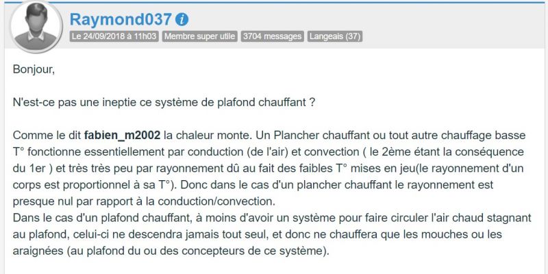

"N'est-ce pas une ineptie ce système de plafond chauffant ?
Comme le dit fabien_m2002 la chaleur monte. Un Plancher chauffant ou tout autre chauffage basse T° fonctionne essentiellement par conduction (de l'air) et convection ( le 2ème étant la conséquence du 1er ) et très très peu par rayonnement dû au fait des faibles T° mises en jeu(le rayonnement d'un corps est proportionnel à sa T°). Donc dans le cas d'un plancher chauffant le rayonnement est presque nul par rapport à la conduction/convection.

"...ou affirmer qu’un Plancher chauffant (ou plafond chauffant) fonctionne essentiellement par convection ?? c’est quand même fort de café. !!..."
Pour ce qui est de la convection du plancher C. oui, je l'ai dis et répété hier et le maintiens encore mais je n'ai jamais dis ça du plafond Ch. qui lui ne peut agir par convection, mais un peu par conduction, et presque uniquement par rayonnement. Là encore vous inventez des propos que je n'ai jamais tenu.
"...Comme le dit fabien_m2002 la chaleur monte. Un Plancher chauffant ou tout autre chauffage basse T° fonctionne essentiellement par conduction (de l'air) et convection ( le 2ème étant la conséquence du 1er )..."
Oui, je n'ai jamais dis le contraire, au contraire !
"...Donc dans le cas d'un plancher chauffant le rayonnement est presque nul par rapport à la conduction/convection...."
Et pourtant un plancher Ch fonctionne à  peu près avec les mêmes T° que le plafond ch; là vous vous contredisez puisque pour vous 'un des avantages du plafond ch est de travailler à T° plus basse que le plancher, ors, vous dites : "rayonnement d'un corps est proportionnel à sa T°", ce qui est vrai, tout corps chaud émet des IR temps que sa T° est supérieur à celle du milieu où il se trouve.

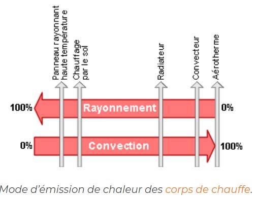

J'adore ce petit graphique
De : Ales (30)
Env. 60000 message
@Becamel, Apparemment ce graphique contredit votre message précédent dans lequel vous aviez dit : « Comme le dit fabien_m2002 la chaleur monte. Un Plancher chauffant ou tout autre chauffage basse T° fonctionne essentiellement par conduction (de l'air) et convection ( le 2ème étant la conséquence du 1er ) et très très peu par rayonnement»
Messages : Env. 60000
Membre super utile Env. 2000 message Ales (30)
chaudevant a écrit:@Becamel, Apparemment ce graphique contredit votre message précédent dans lequel vous aviez dit : « Comme le dit fabien_m2002 la chaleur monte. Un Plancher chauffant ou tout autre chauffage basse T° fonctionne essentiellement par conduction (de l'air) et convection ( le 2ème étant la conséquence du 1er ) et très très peu par rayonnement»
 Relisez bien, je m'en voudrais d'avoir dit ceci, c'est notre cher M Raymond qui affirme une telle ânerie.

Juste pour enfoncer le clou :
M Raymond affirme à la fois:
"Un Plancher chauffant ou tout autre chauffage basse T°C fonctionne essentiellement par conduction (de l'air) et convection( le 2ème étant la conséquence du 1er ) et très très peu par rayonnement dû au fait des faibles T° mises en jeu."
Mais il affirme aussi :
« Pour ce qui est de la convection du plancher Chauffant. oui, je l'ai dit et répété hier et le maintiens encore mais je n'ai jamais dit ça du plafond Chauffant  [b]qui lui ne peut agir par convection, mais un peu par conduction, et presque uniquement par rayonnement. Là encore vous inventez des propos que je n'ai jamais tenu.»
Un plafond chauffant est un chauffage basse T°C, pour ne pas dire très basse T°C, donc  dire tout et son contraire devient incompréhensible pour le lecteur.[/b]
Graphique trouvé dans une pochette surprise !! Plein d'erreur !

Raymond037 a écrit:
Peut être vous devriez vous inspirer de "La pochette surprise":
https://energieplus-lesite.be/concevoir/chauffage/choisir-le-chauffage-central-a-eau-chaude/choisir-les-corps-de-chauffe/#Convecteurs_radiateurs_ou_chauffage_par_le_sol
