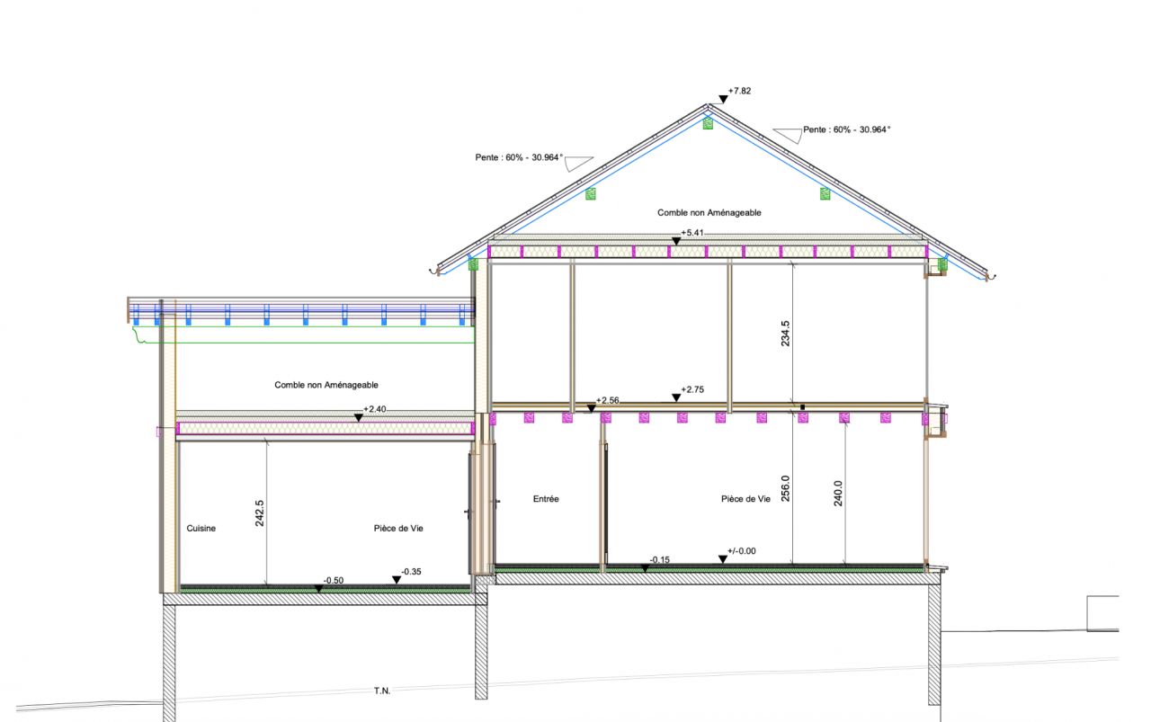

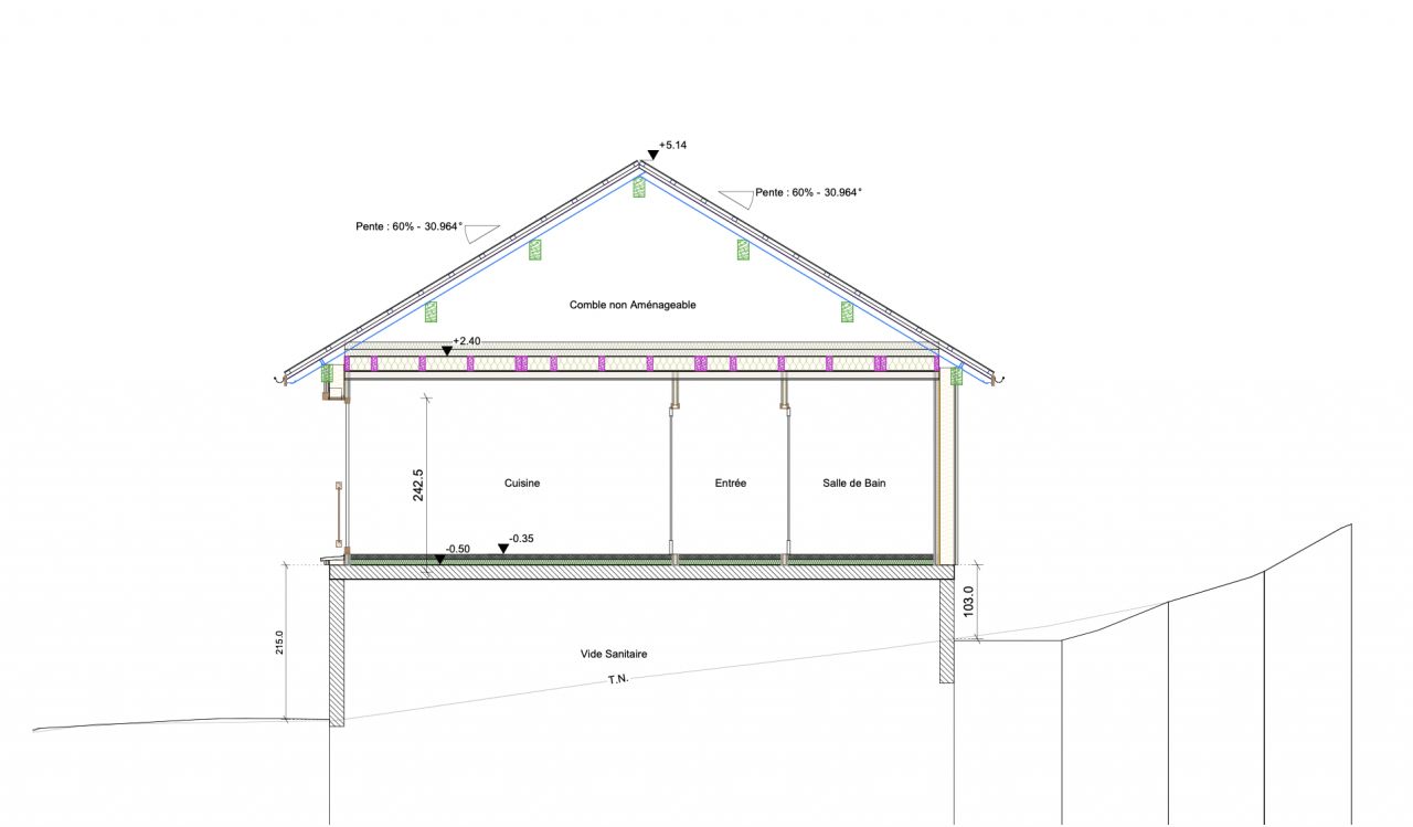

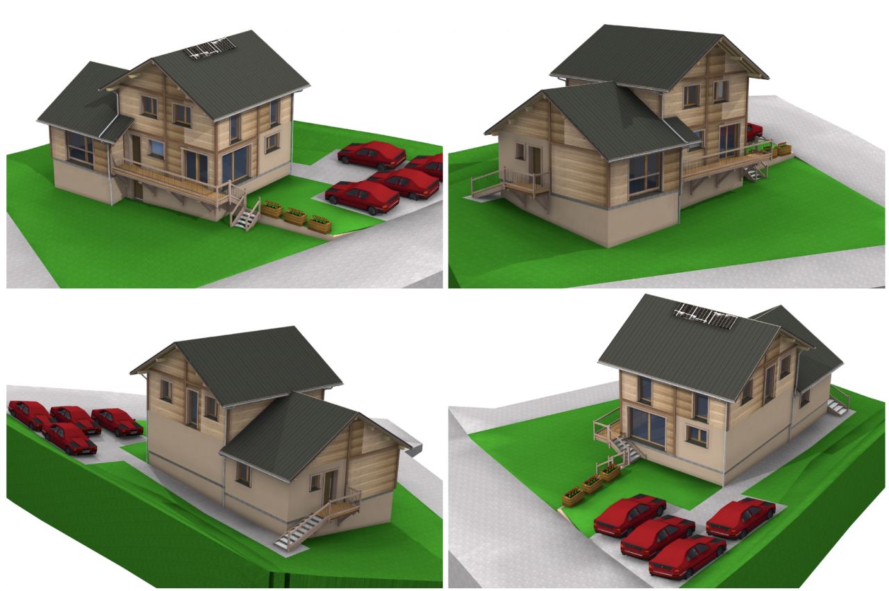

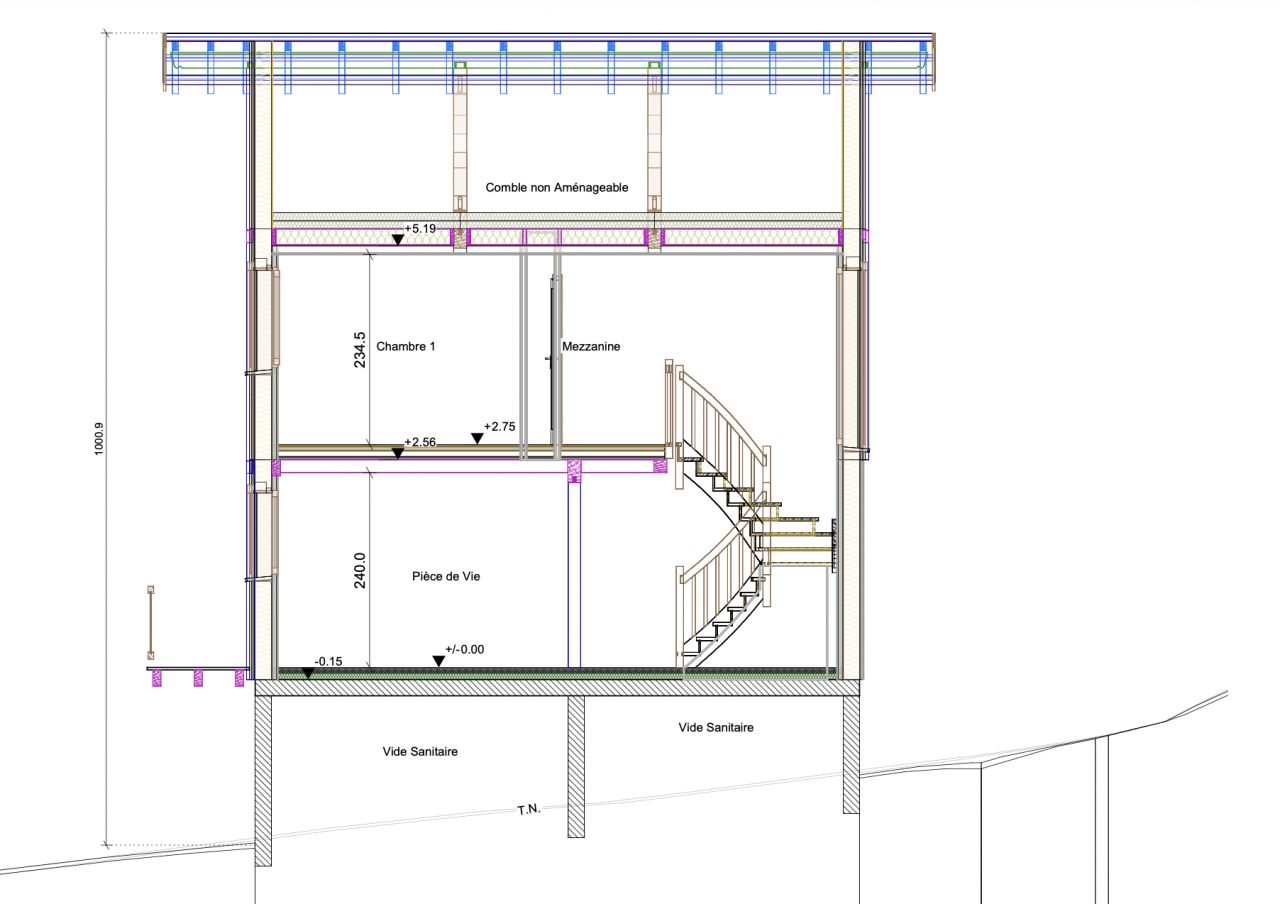

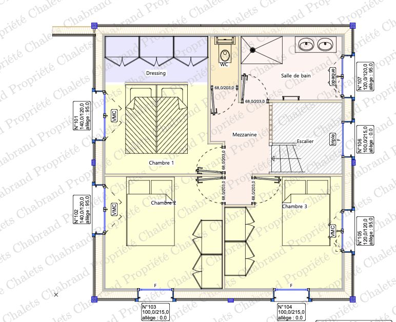

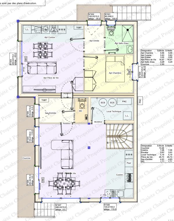

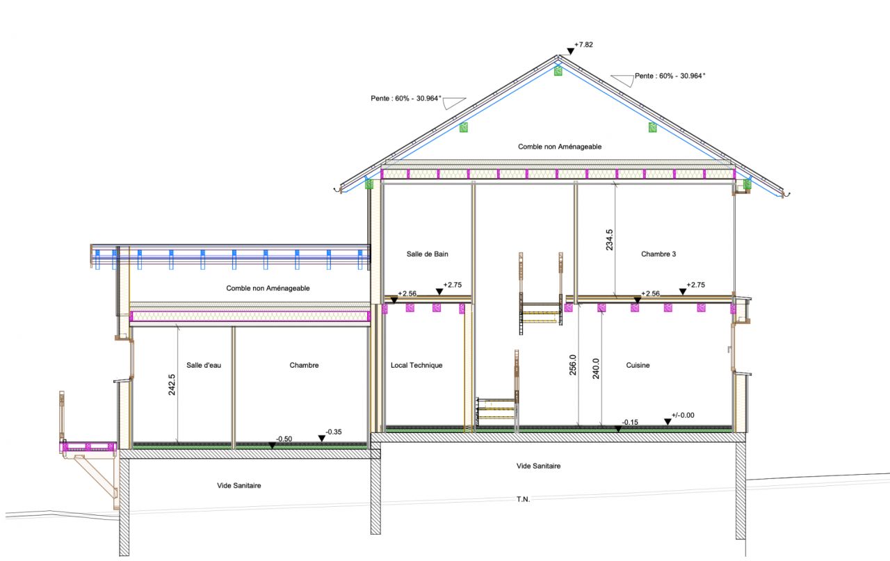

Préparation > Permis de construire Par fifi3805 le 27/04/2025 à 08h44
Voilà le permis est validé ! Voici les plans réalisé par notre construction de maison en bois.
Plan maison 3D
Plan maison RDC
Plan maison
les coupes
Plan maison coupe
Plan maison coupe
Plan maison coupe
Plan maison coupe

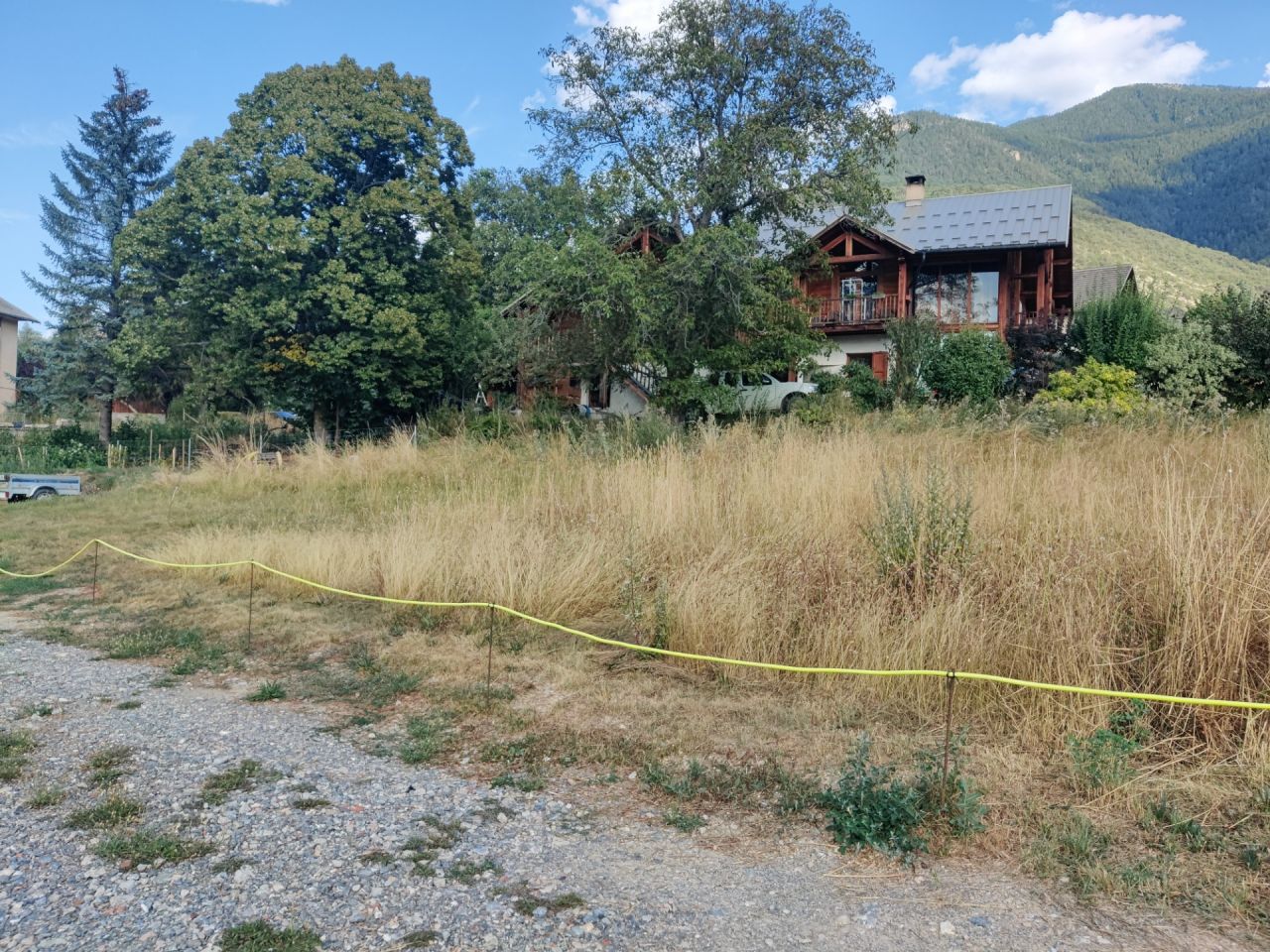

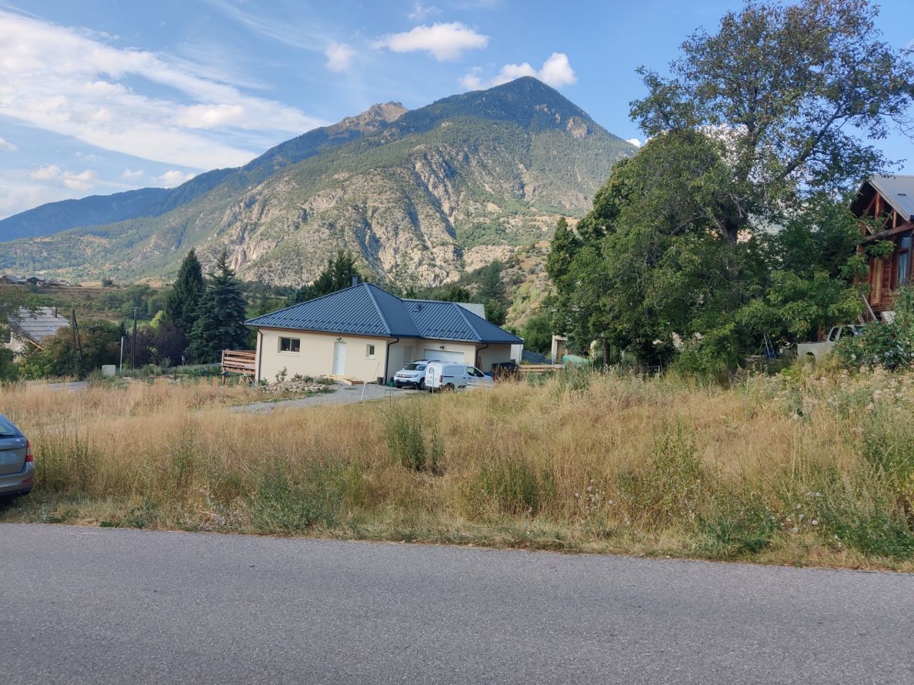

Gros oeuvre > Terrassement Par fifi3805 le 27/04/2025 à 08h47

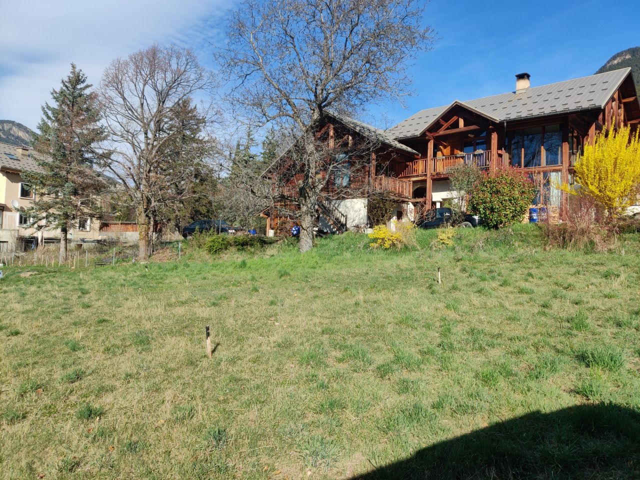

Le terrain au début avec le grand noyer
terrain avant travaux

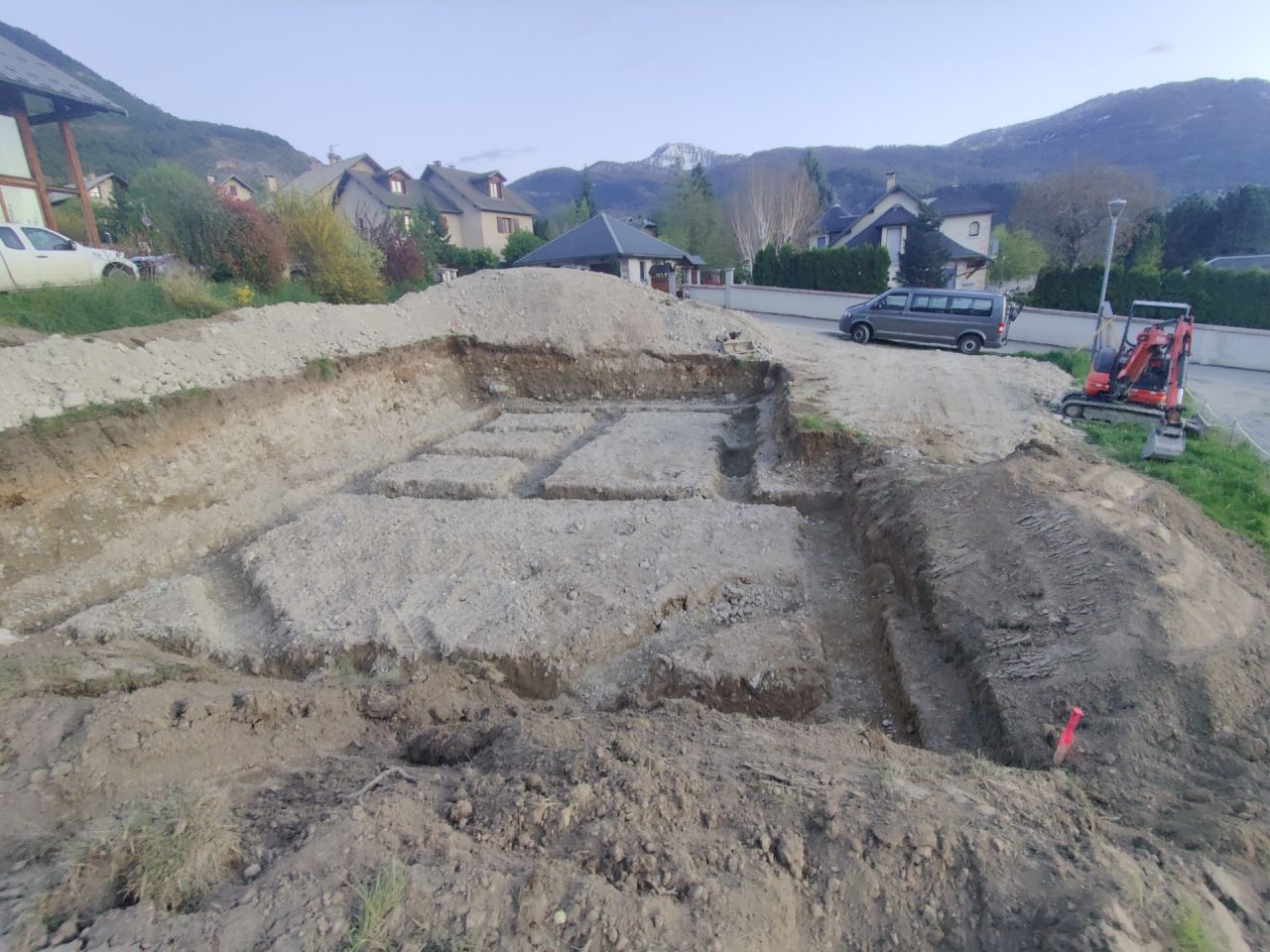

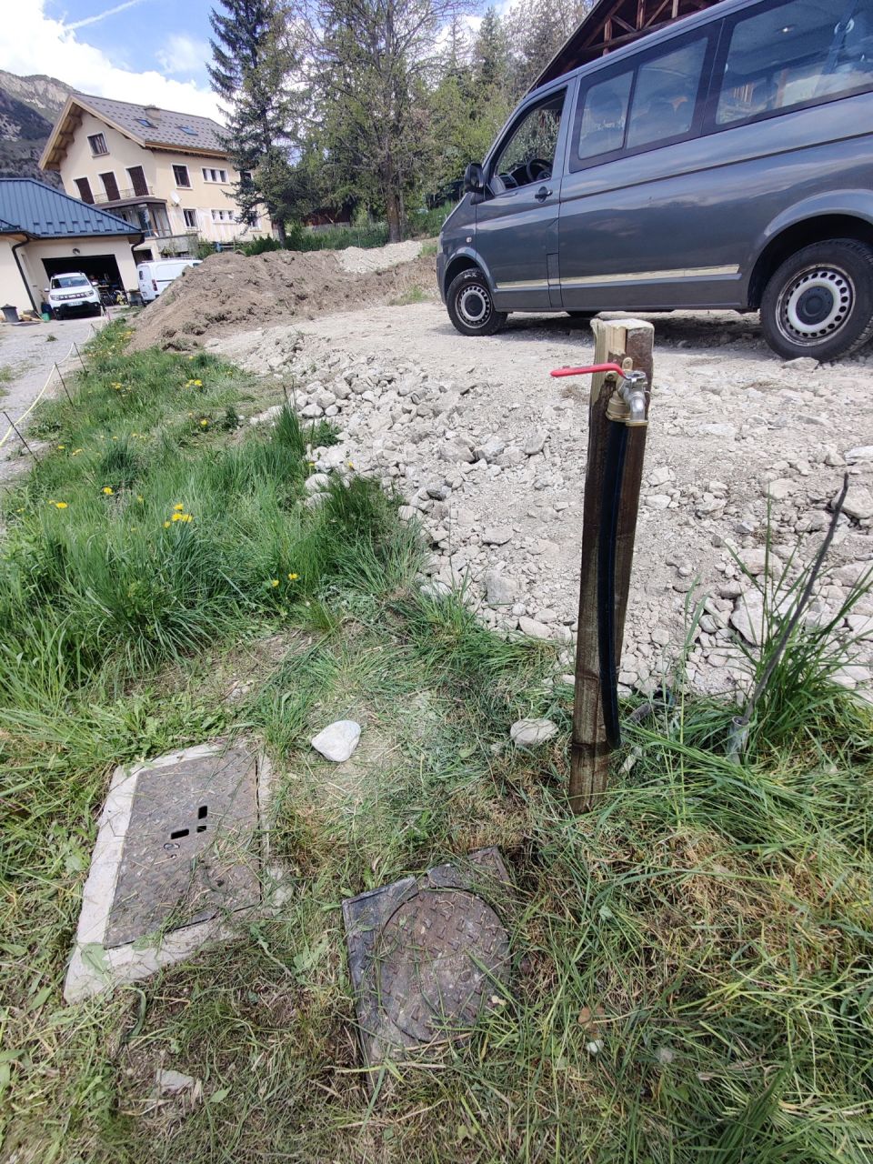

Après terrassement :
terrassement
terrassement
