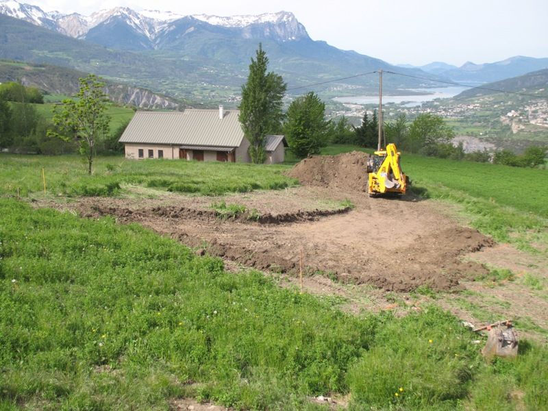

« Les photos du terrassement »
Gros oeuvre > Terrassement Par thetrooper le 23/01/2009 à 21h06
19 mai 2008
Au plus bas, il a fallu creuser à 3m50

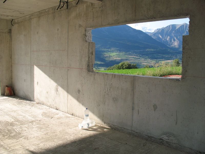

« Béton banché: les photos »
Gros oeuvre > Elévation des murs - étage Par thetrooper le 23/01/2009 à 21h16
Banche du mur Est du garage
La baie vitrée Sud du séjour
La baie vitrée Ouest du séjour
Vue sur la future cuisine
La fenêtre de la cuisine (mur Nord)
L'entrée et la porte du garage

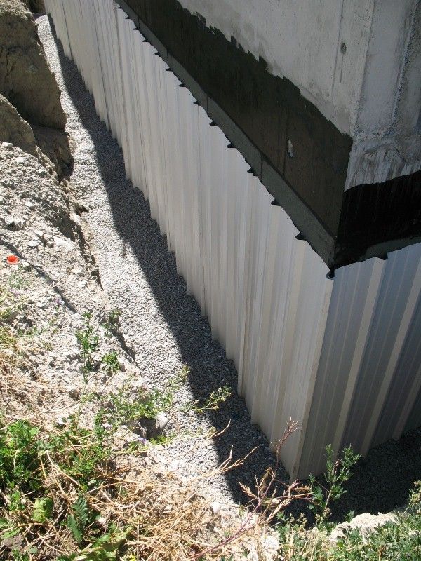

« Etanchéité enterrée »
Gros oeuvre > Autres Par thetrooper le 23/01/2009 à 21h19
06 août 2008
Etanchéité des parties habitables constituées d'une couche degoudron liquide (dit du noir), d'un couche d'étanchéité thermo-soudéeet d'un bac acier pour protéger des gravillons et autres.
La partie plus haute sera faite quand nous aurons fait venir le terrassier pour remblayer.

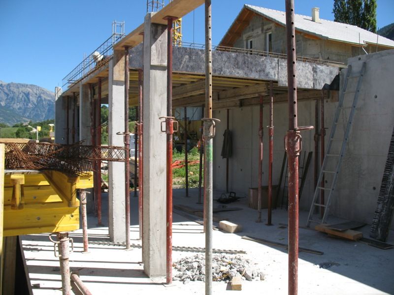

« Dalles supérieures »
Gros oeuvre > Elévation des murs - étage Par thetrooper le 23/01/2009 à 21h21
Aout 2008
Coffrage de la dalle de la mezzanine
Coffrage de la dalle de la terrasse sur garage
De la terrasse sur la chambre d'amis
De la terrasse vers le nord, et route d'accès au terrain (voir voiture garée)
Vue sur le coffrage des dalles mezzanine et terrasse du garage
Une forêt d'étais dans la cuisine !

« Drains »
Gros oeuvre > Autres Par thetrooper le 23/01/2009 à 21h32
Les canalisations de drainage on été posées sur les cunettes en béton, et recouvertes de gravier.
Evacutaion des drains

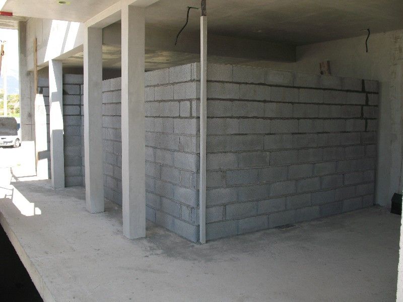

« Garage, montage des parpaings »
Gros oeuvre > Autres travaux de maçonnerie Par thetrooper le 23/01/2009 à 21h46
Montage des mur en parpaing de 100mm qui cloisonnent le garage.
L'isolation viendra se coller contre (Polystyrène+Placo) le garage n'étant pas isolé.
