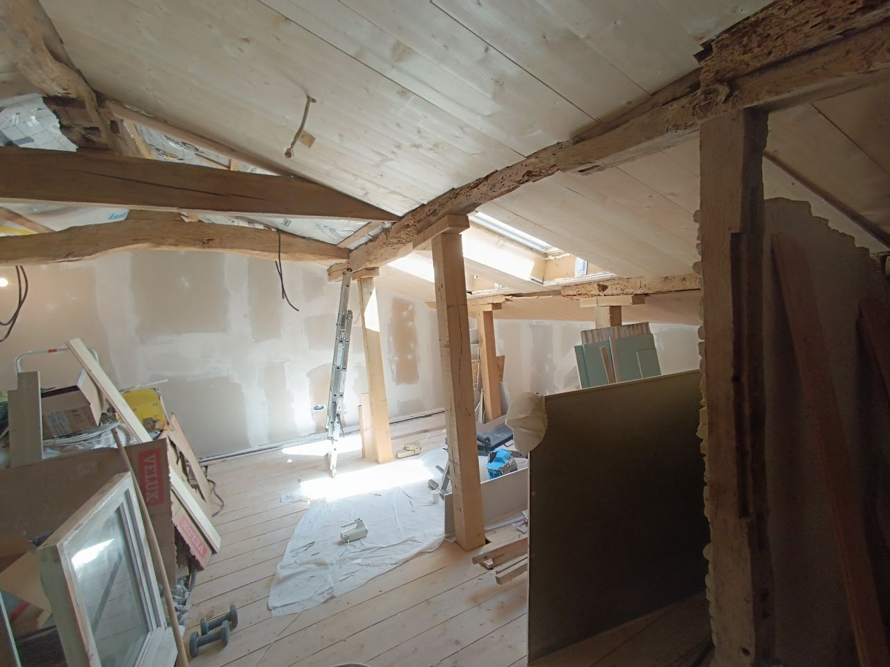

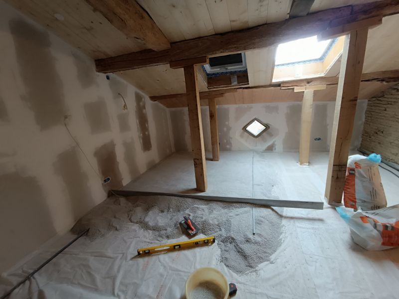

Grosse avancée dans le chantier : l'ouverture et la pose de velux a l'étage !! C'est fou comme faire rentrer la lumière change complètement l'endroit
 Les poteaux trop vermoulus ont également été changés, ainsi que leurs semelles. Nous avons opté pour du chêne clair afin de continuer à éclaircir un maximum, et également car le chêne est déjà présent sur d'autres pièces de la charpente.
C'est super car on va enfin pouvoir commencer les travaux à l'étage! Je ne voulais pas avant, car je trouve ça trop difficile de se projeter quand il n'y a pas la lumière naturelle (et très inconfortable pour les travaux)
Côté garage, nous avons également fini la création de la mezzanine et installé des étagères pour le baz... Euh les affaires
Je vais avoir du temps cet été, donc j'ai dressé une liste des choses à faire assez rapidement :
- création de l'atelier bricolage sous la mezzanine
- enduire le mur attenant (brique terre crue) avec un mélange à la chaux
- commander et vitrer les petites lucarnes de l'étage
- poser le bâti wc à l'étage (construction cloison en béton cellulaire)
- commencer à monter les cloisons chambres+ sdb avec passage gaines électriques
- installer évacuation et arrivées d'eau sdb+ WC de l'étage
- finir placard et dressing de l'entrée
- réussir à faire faire ses nuits à bébé... Ah non oups, ça c'est un autre chantier

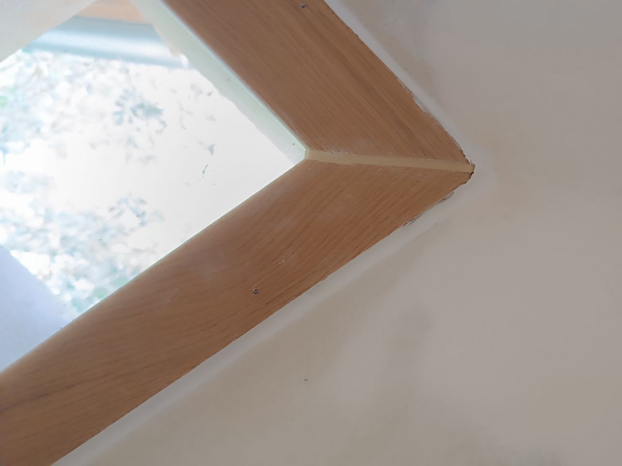

J'ai ouvert la 1ere lucarne et réussi à la vitrer et l'habiller. Je suis assez contente car cela m'inquiétais, je ne l'avais jamais fait.
[url=http://www.forumconstruire.com/photos/viewer-pid_1979609.php][/url]Habillage placo avec angle ouvert
J'ai même réussi à faire un habillage pas trop dégueu
Ça me permet de finir l'isolation, la pose des gaines électriques et de poser le placo ! Comme un goût de rendu final, même si j'en suis encore loin

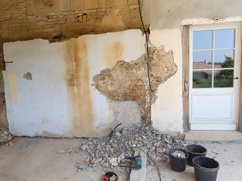

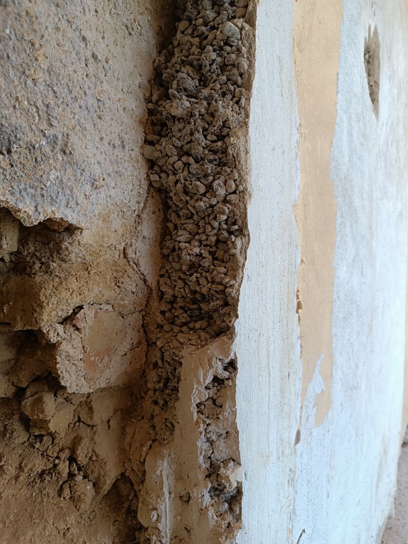

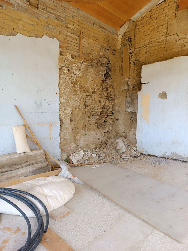

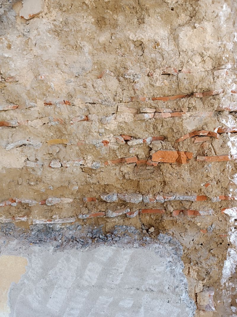

Avec le retour des beaux jours, j'en profite pour piquer les murs extérieurs en béton. Je ne fais pas les façades tout de suite ( on préfère les piquer environ 12-18mois avant de les faire refaire). C'est pas l'envie qui m'en manque m, surtout pour chasser l'humidité , mais le risque est de laisser trop longtemps exposer aux intempéries le pisé.
Mais pas de quoi se tourner les pouces pour autant. Il y a du boulot ! Et notamment dans la véranda, qui a son toit et sa volige fraîchement posés.
Je commence donc les murs... Et 6-7cm de béton à piquer, c'est long !
On voit déjà la différence de séchage entre le haut (déjà fait la semaine dernière) et le bas (fait ce matin)
Le mur adjacent a également été piqué mais ça l'a fragilisé. Je n'ose plus y toucher avant d'avoir consolider avec un rebouchage de brique.

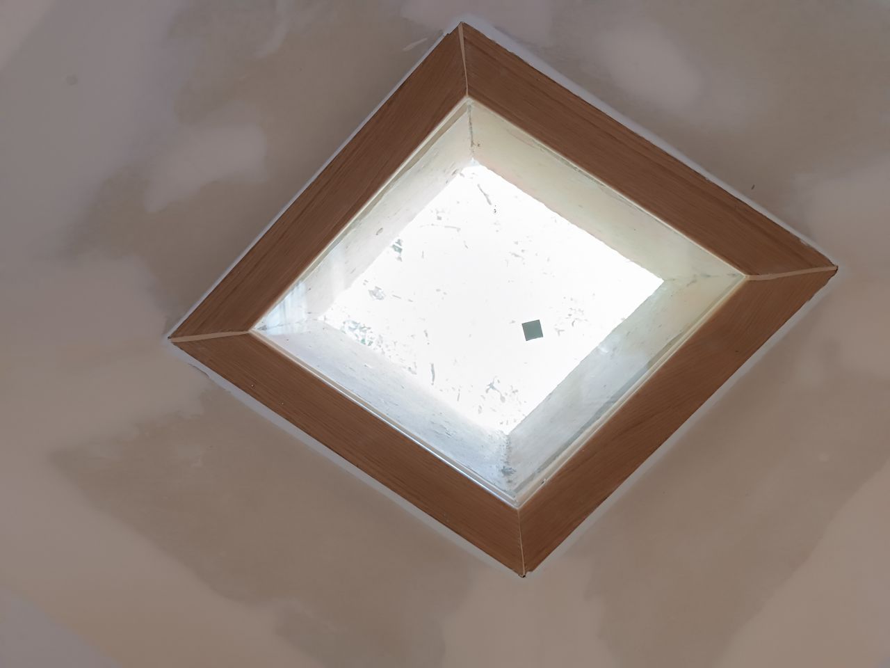

J'ai fait une tentative de finition sur une lucarne, j'en suis plutôt satisfaite
 Détails finitions
Lucarne fait main terminée ! Ne manquez plus que la peinture

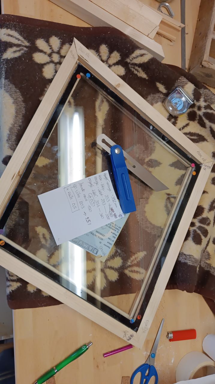

Une nouvelle (et dernière pour cette partie de la maison) est en cours
En construction

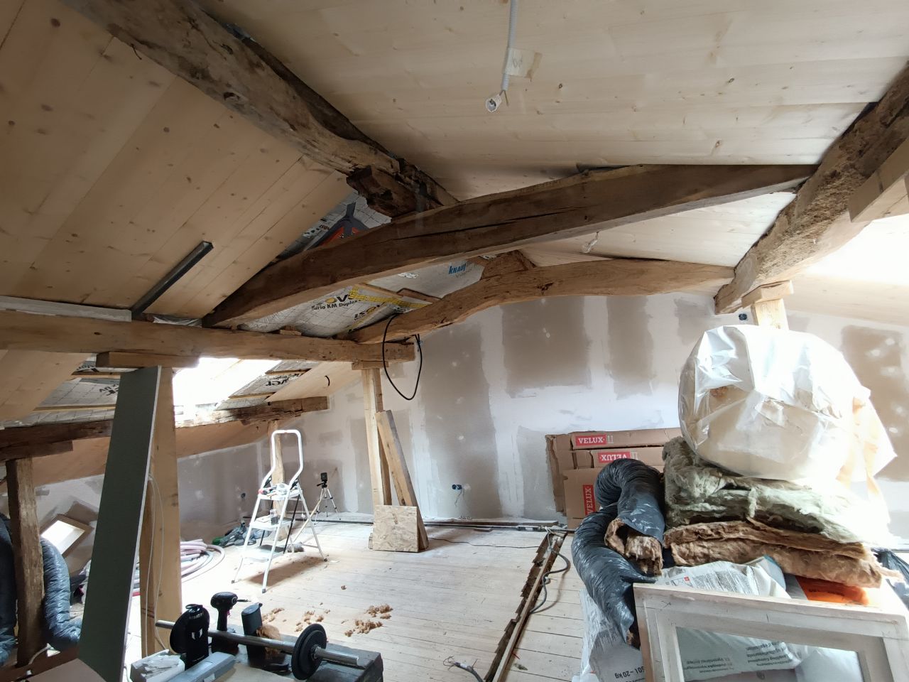

La volige mi bois est entièrement posée au plafond. Les découpes ont été longues et fastidieuses avec les anciennes poutres. Je cherche encore une solution pour combler certains trous, c'est en réflexion :
Volige mi bois
Volige mi bois

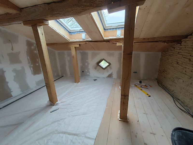

Maintenant que le plafond, murs et divers réseaux sont passés, je peux m'attaquer au sol:
Avec un écart de 8cm sur plancher bois, nous avons choisi l'option fermacell. Vu les prix, on a écumé les offres de la région via lbc depuis déjà presque 2ans. Ça fait diminuer la facture

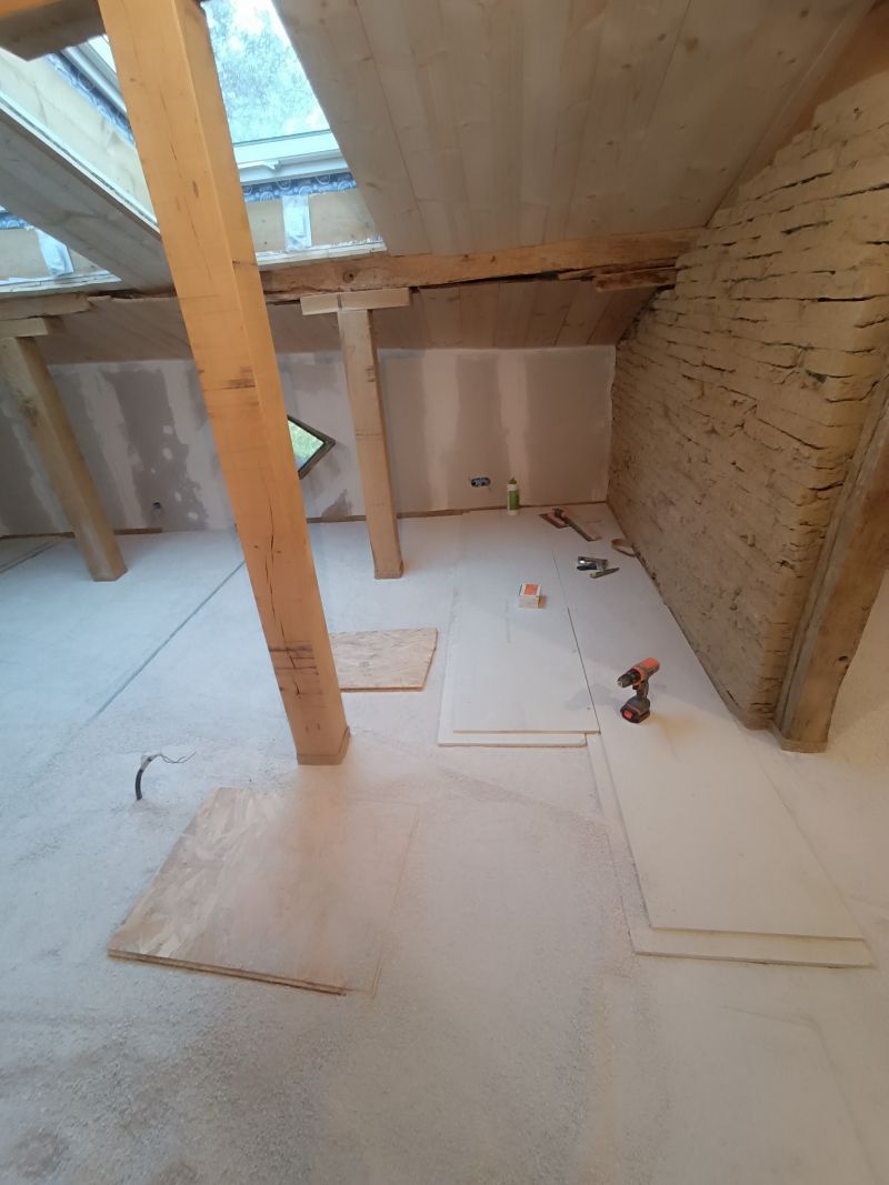

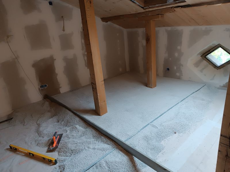

Nous n'avons pas voulu acheter ou louer les règles fermacell, aussi nous avons bricolé maison avec des montant en guise de niveau pour tirer le granulat.
Pas des plus simple au final, car il faut bien veiller à ne pas les faire bouger.
Nous étions 2 pour le faire, 3 ou 4 aurait été plus facile car les plaques sont lourdes et peu manipulable. De plus, un à la découpe et un autre granulés ne permet pas d'avancer très vite.
En revanche, c'est un travail assez agréable à faire, pas de temps de séchage, de la poussière modérément. Et l'impression de travailler dans une litière géante
D'ailleurs, le chat a eu la même idée que moi
Nous n'avons pas pu finir dans le temps imparti.
J'ai donc mis une annonce sur lbc pour trouver des volontaires pour m'aider. Seule je ne pourrai pas.
Si l'annonce ne trouve pas écho, je tenterai un chantier participatif. Une 1ère pour moi.  D'ailleurs si qql a des recommandations, je suis preneuse.
En tout cas pour l'instant nous sommes très satisfait du résultat, la différence de bruit est impressionnante ! La qualité de l'acoustique à l'étage est très agréable.
Hâte d'avoir enfin le sol terminé.
