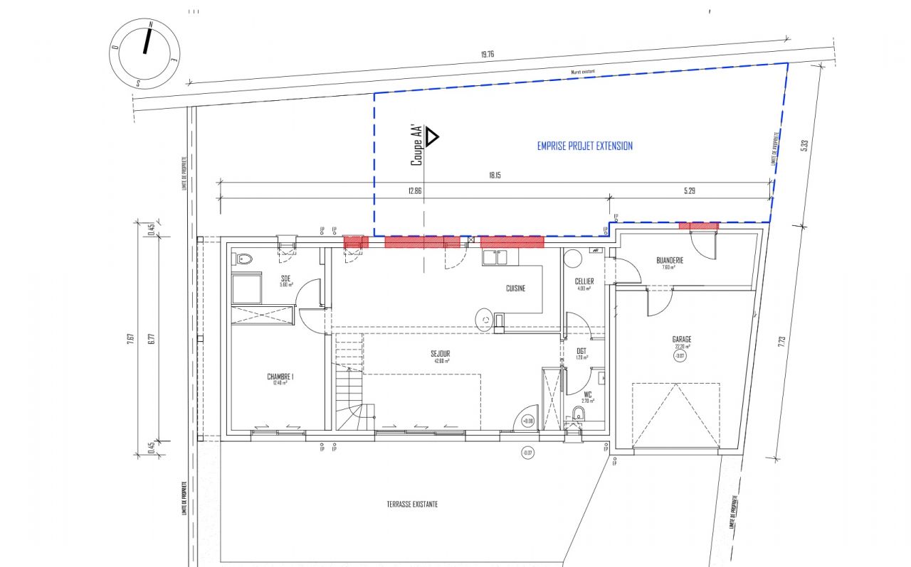

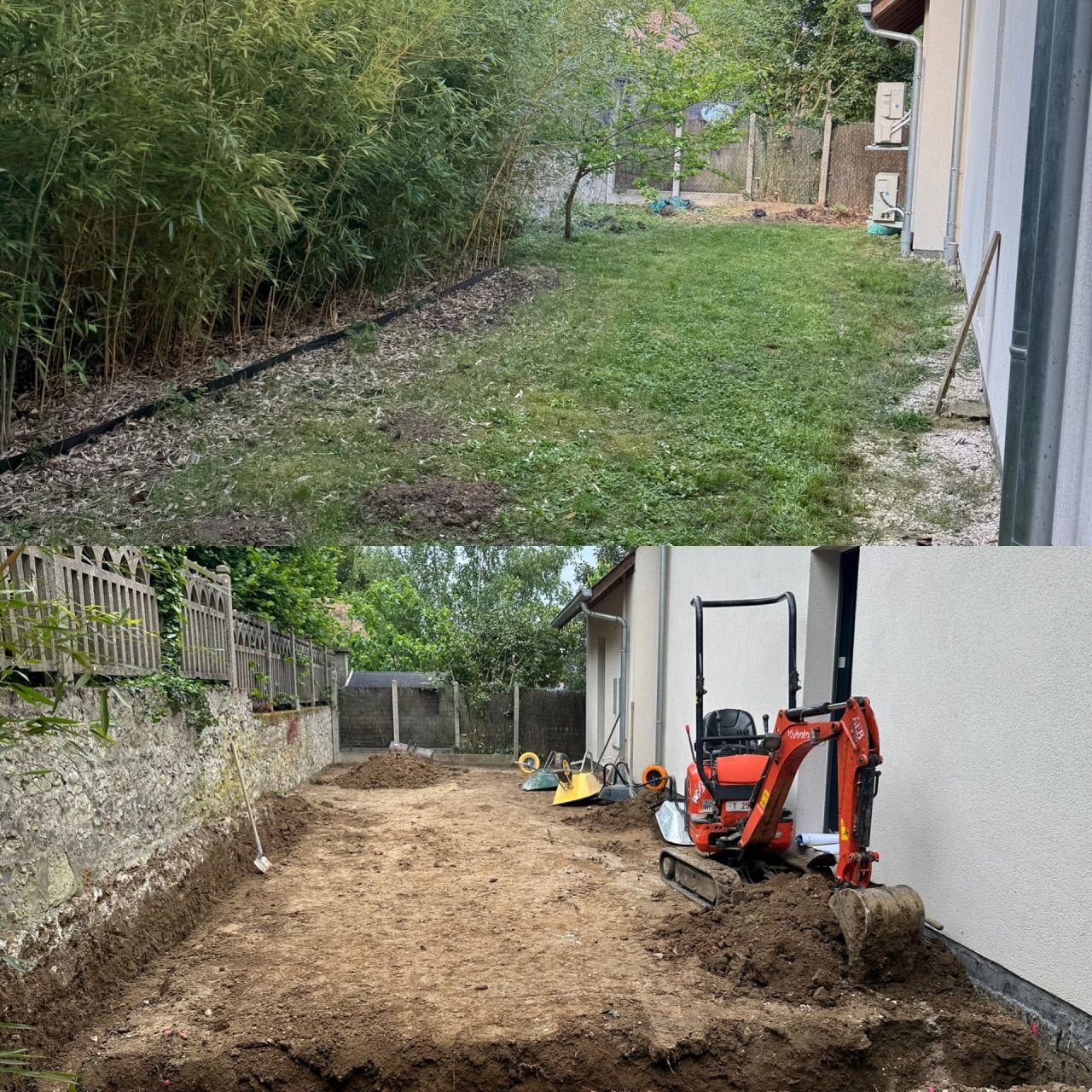

Lorsque nous décidons d'entamer les études pour l'agrandissement, la première étape consiste à trouver un architecte.

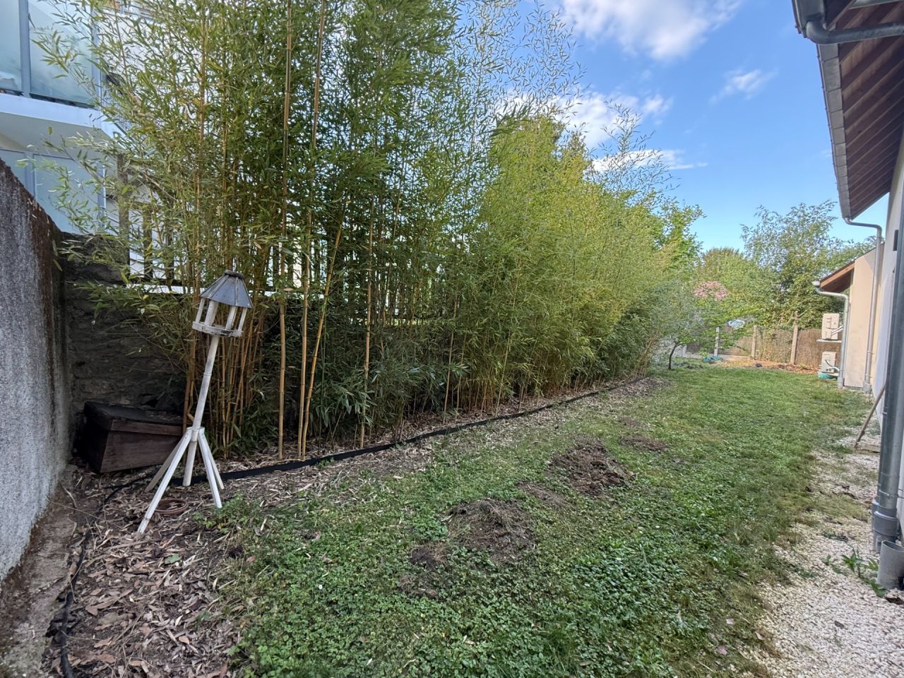

Nous savons que nous voulons agrandir par l'arrière, afin d'utiliser la parcelle inutilisée aujourd'hui. Nous voulons agrandir la pièce de vie, qui cumule salon/SAM/cuisine dans 45m², agrandir la buanderie et rajouter une chambre (suite parentale) et un bureau.
Le premier architecte que nous voyons a travaillé sur des projets que nous avions visité et qui nous plaisait beaucoup. Mais il ne semble pas convaincu par notre projet, qui lui semble trop contraignant : il maintient qu'il sera impossible de vivre dans la maison pendant le chantier, ce qui est un no-go pour nous. Petit découragement qui met un peu en pause le projet... Mais on décide d'avoir un autre avis quelques mois plus tard.
Le second architecte (Cyril Miroux) que nous contactons a plusieurs belles extensions à son palmares. Le courant passe très bien lors de la visite, et il a tout de suite identifié une solution pour rendre le projet compatible avec une co-habitation : il "suffira" de passer par le garage pour accéder à la parcelle nord. Ca implique de casser la cloison de la buanderie actuelle (donc plus de buanderie ni de garage dès le début des travaux) mais les pièces de vie restent intactes jusqu'à la fin du chantier.
On signe le contrat et les études démarrent.
S'en suivent plusieurs versions de plans, sur presque deux ans : un projet pro et l'agrandissement de la famille ayant chamboulé le planning et redéfini le cahier des charges...
Au début de l'état 2024, le permis est déposé. Il est accepté en Septembre.

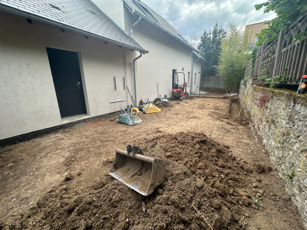

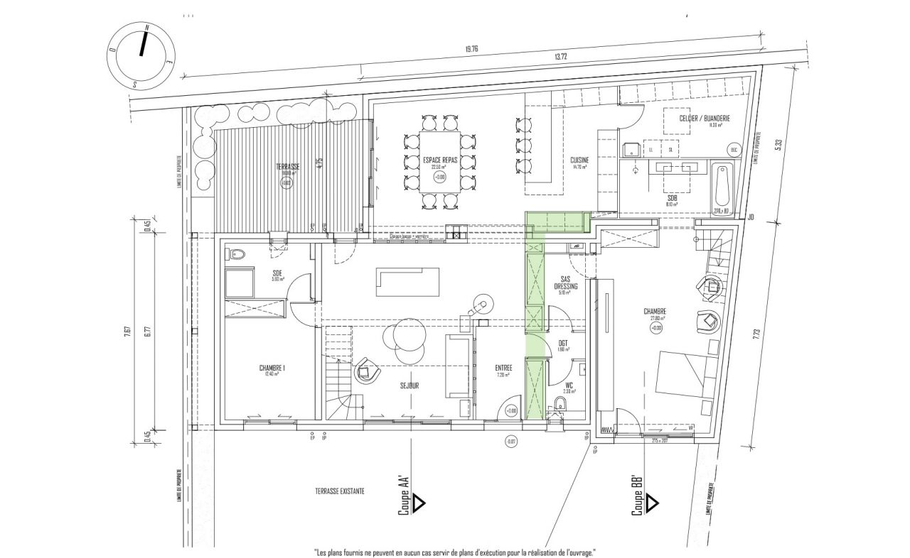

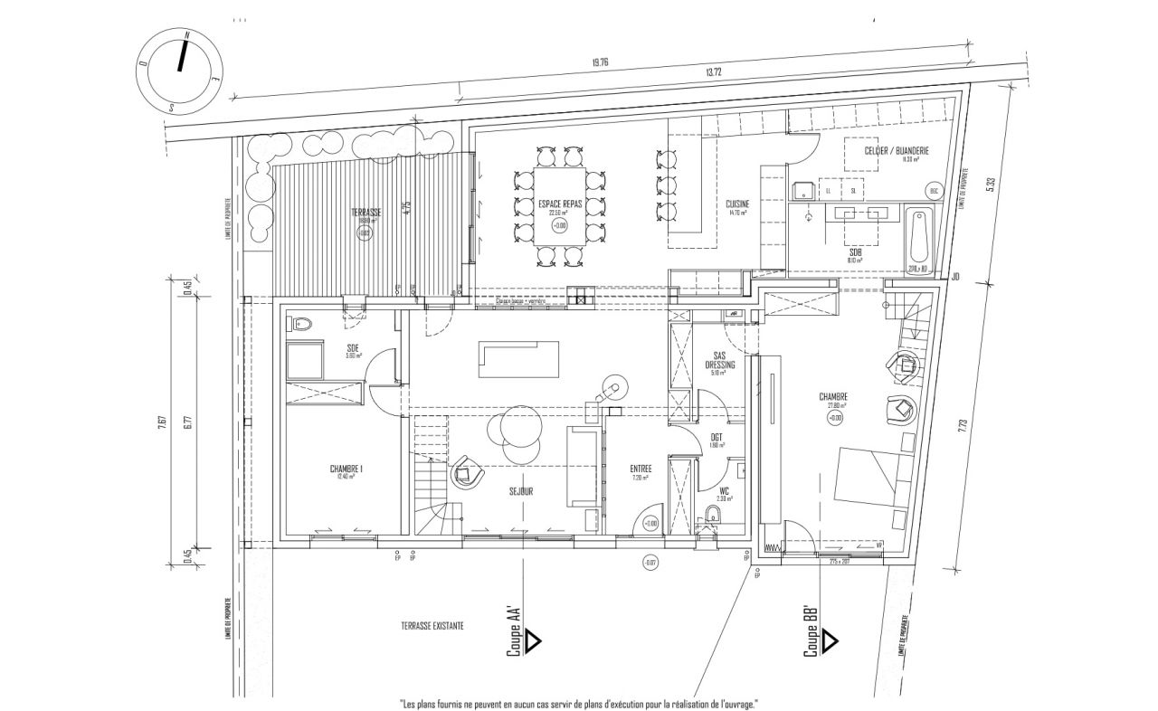

Emprise agrandissement
Plan agrandissement
Parcelle nord inexploitée, lieu de la future extension

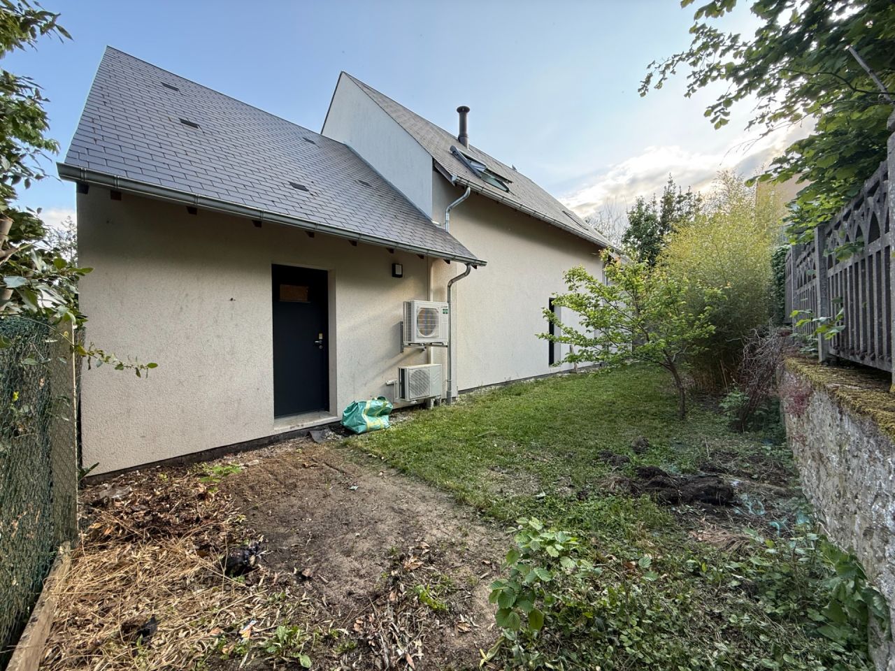

Etant situé dans le centre de Tours (avec un PLU assez restrictif) et l'extension se faisant en limite de propriété, les contraintes étaient assez fortes.
Après discussion avec la MOE et les maçons, le choix est fait de partir sur une ossature bois.
Le revêtement extérieur devait initialement être du zinc, mais le PLU nous impose un ton pierre - nous optons finalement pour un bardage bois dans un ton très proche de celui du crépis existant.
Les éléments de l'ossature seront donc bardés en usine, puis une grue les élèvera par-dessus la maison pour les installer sur la dalle.
Les huisseries (coté nord et à la place du garage) sont en RAL 7016, pour aller avec les menuiseries existantes.
Des velux supplémentaires étaient également prévus à l'étage - mais nous décalons ce chantier à plus tard, pour ne pas être dans la poussière au RDC et à l'étage, qui sera notre "refuge" pendant les travaux.
Un permis modificatif est demandé, afin d'enlever les velux et une ouverture prévue (la transformation de la petite fenêtre nord en porte fenêtre - celle-ci aurait été coincée entre les deux gouttières, ce qui n'était pas très esthétique.)
Rendu final du bardage côté terrasse nord et limite de propriété

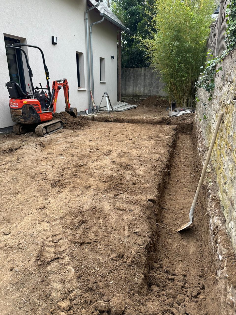

Ouverture de chantier

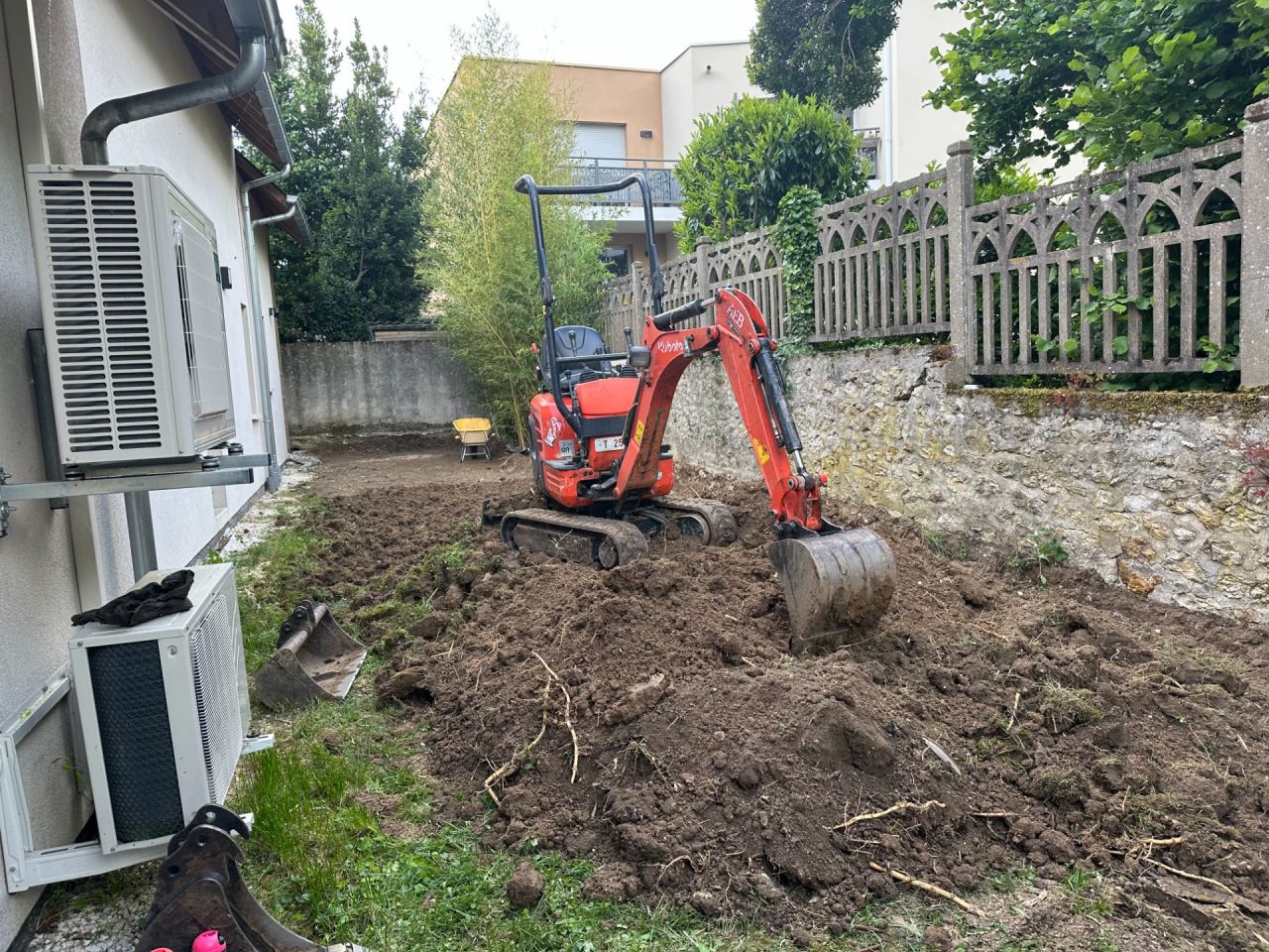

L'ouverture de chantier a eu lieu courant Avril 2024 - 7 mois après l'obtention du permis, afin que les travaux aient lieu pendant les beaux jours.

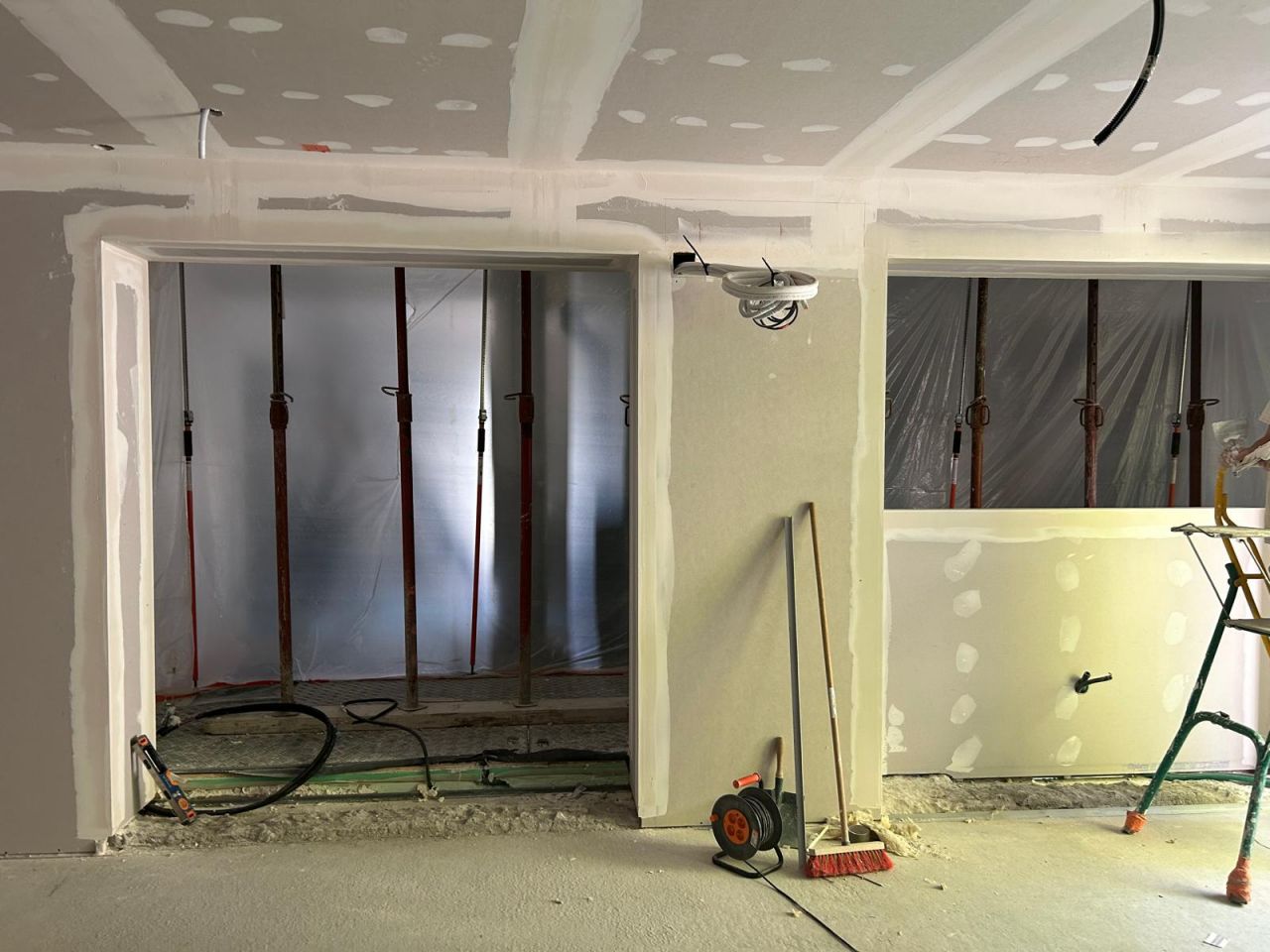

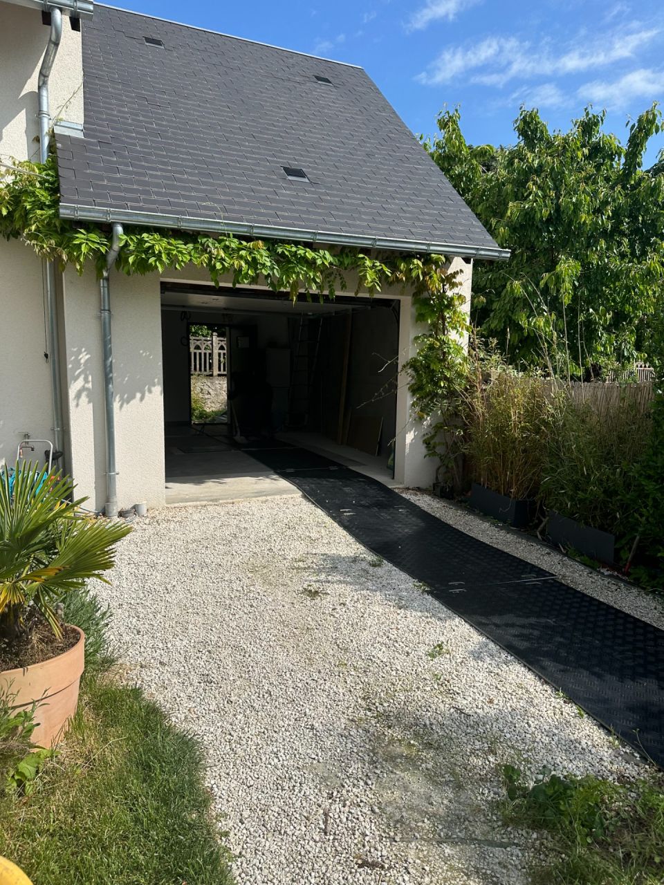

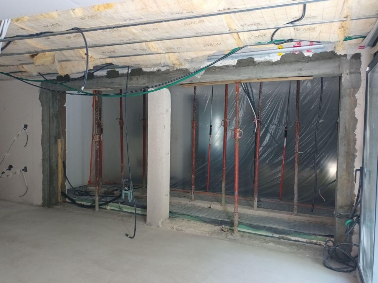

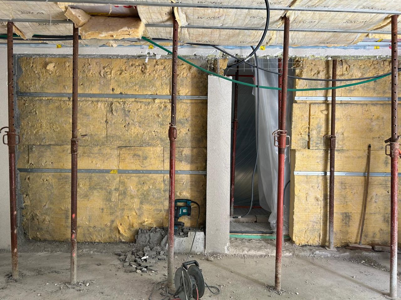

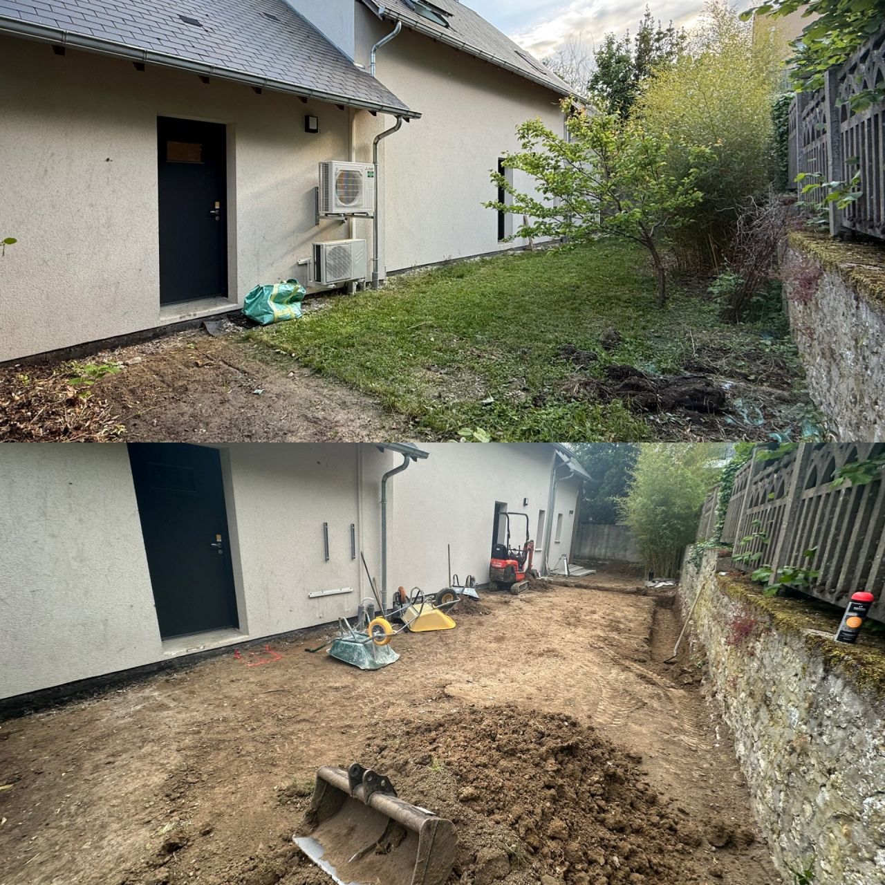

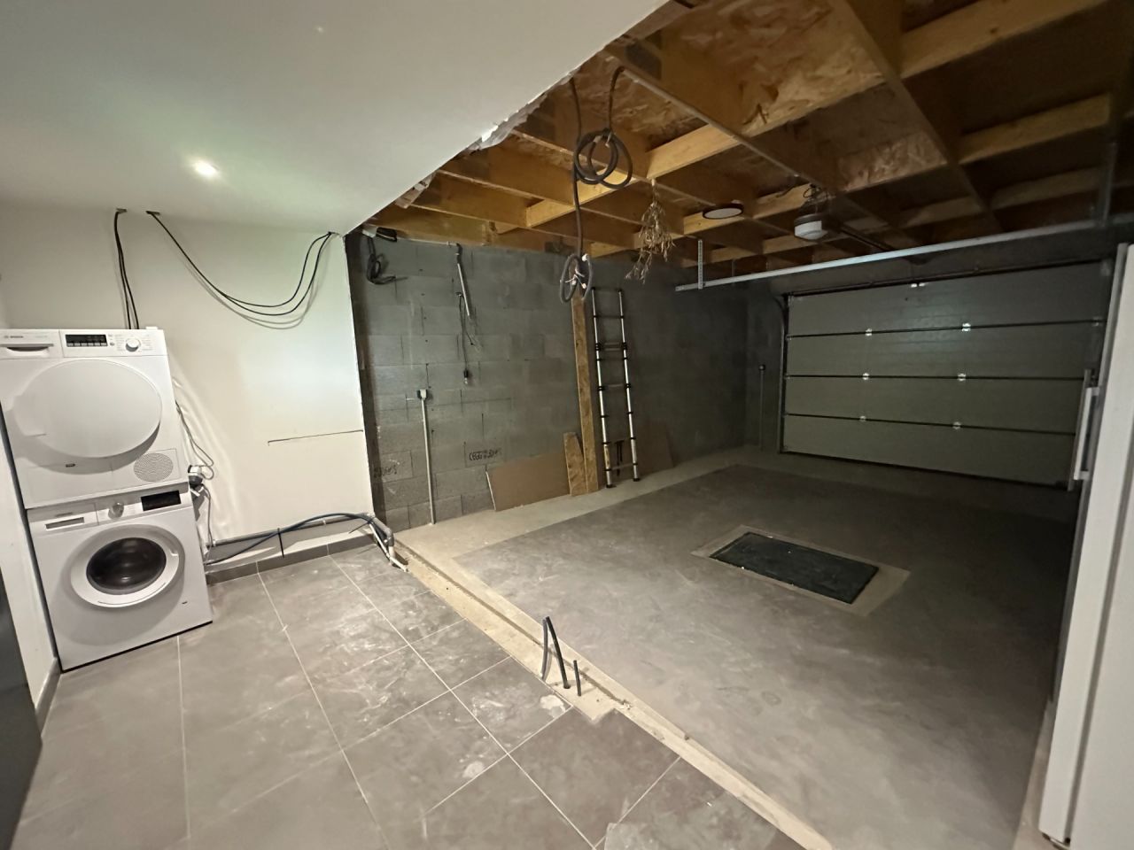

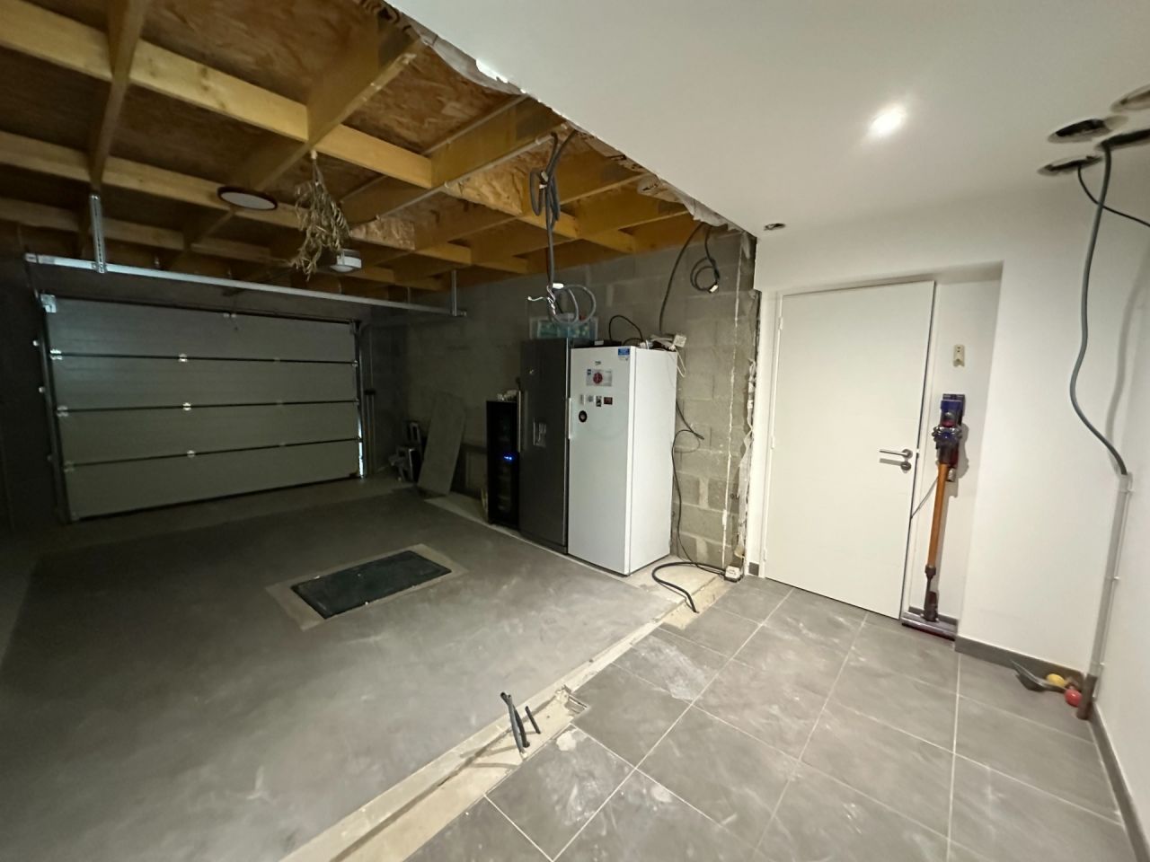

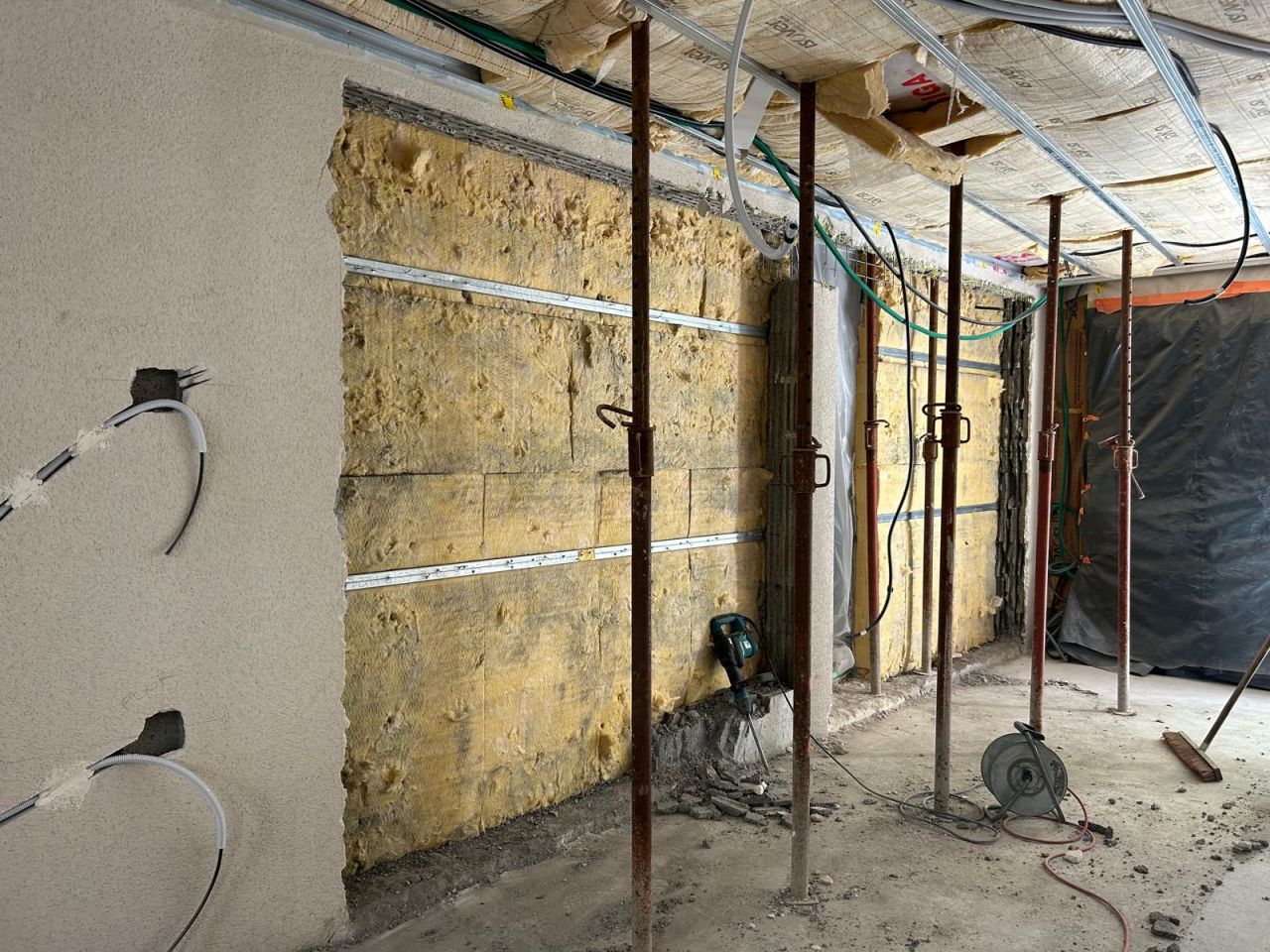

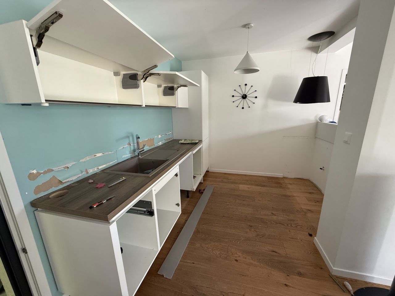

La première étape a été la dépose de la cloison entre le garage et la buanderie, afin de laisser passer la pelleteuse et les artisans.
Depose de la cloison de la buanderie
Passage de la pelleteuse
Début des travaux de terrassement - ouverture du chantier

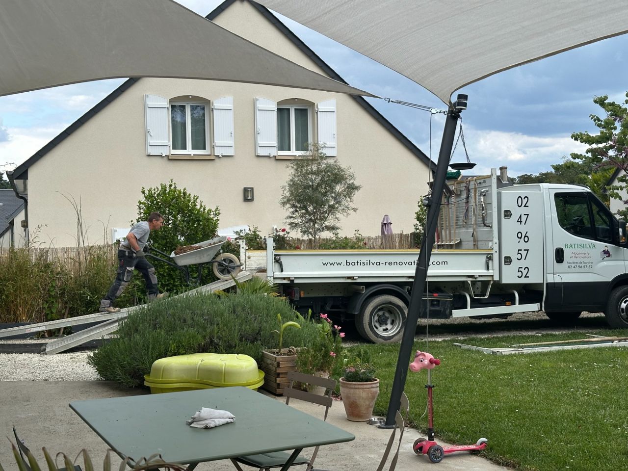

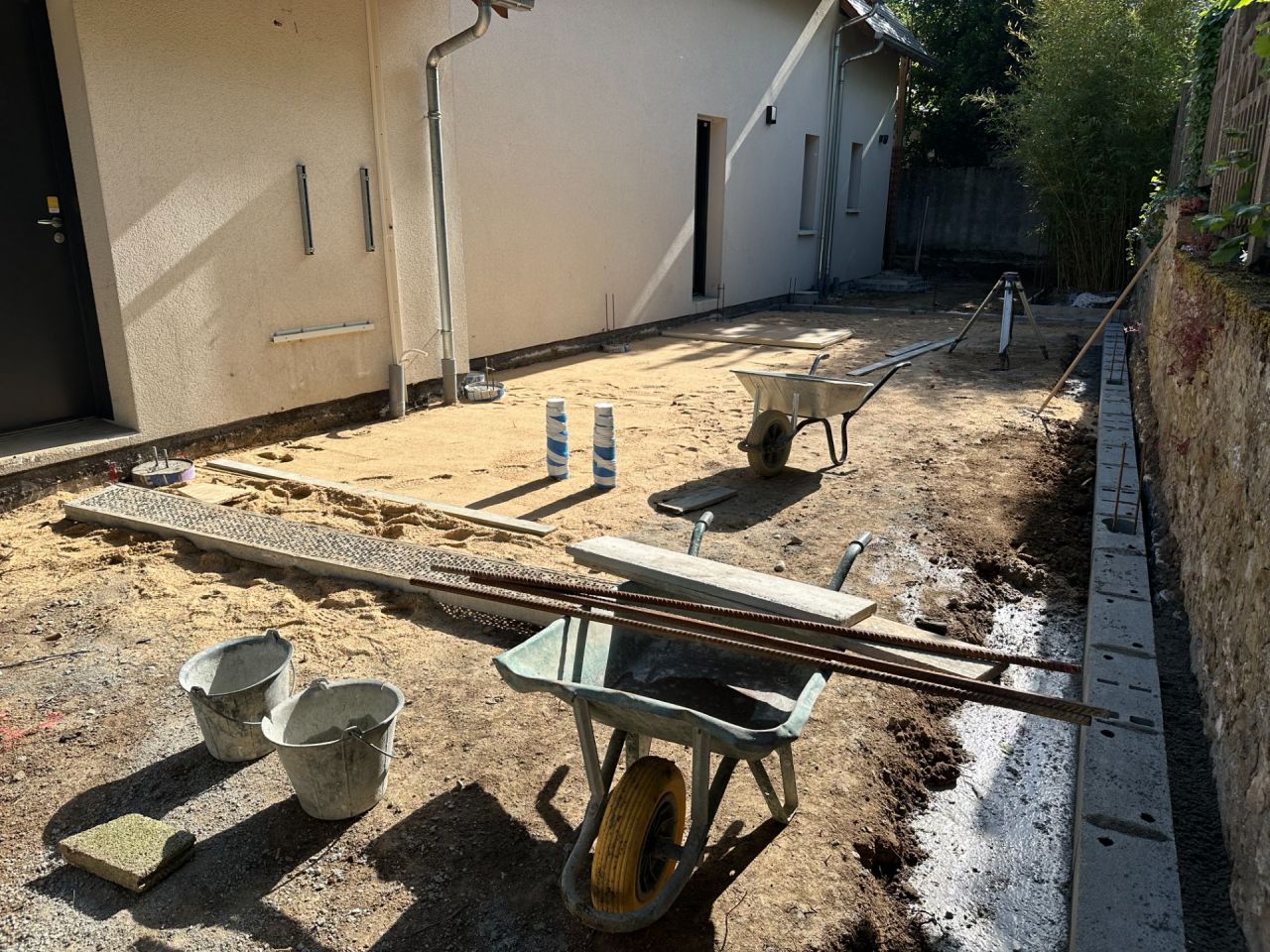

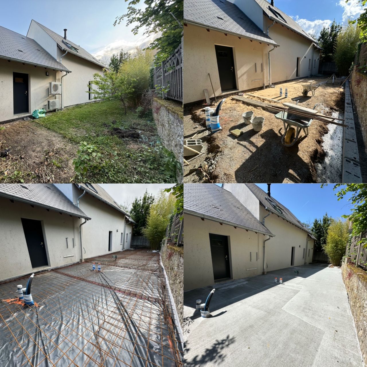

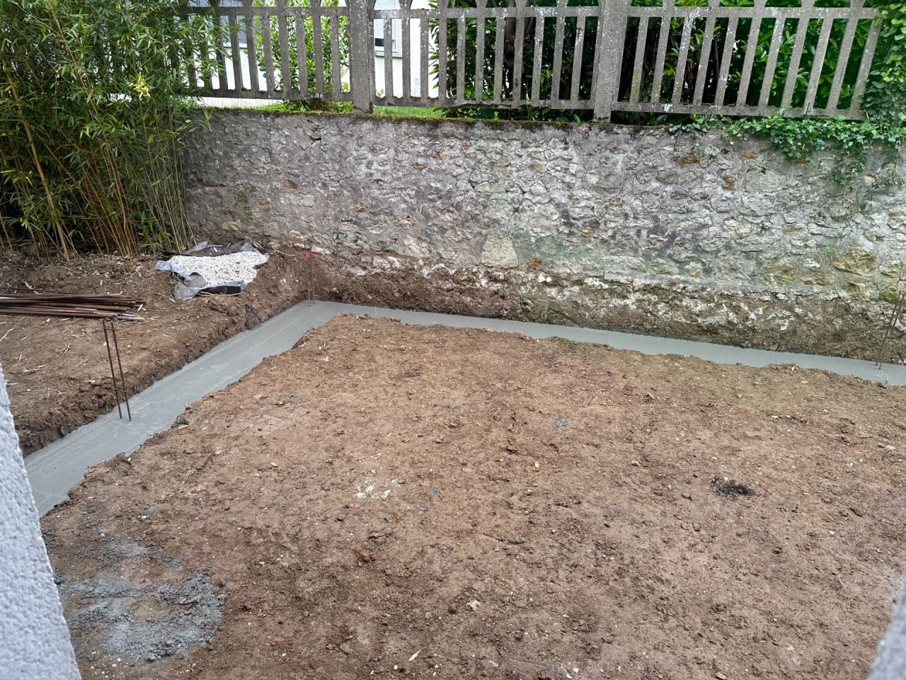

A partir de l'ouverture de chantier, les choses s'accélèrent. Profitant du beau temps, les maçons s'activent. Faute d'un accès simple à la parcelle arrière, tout est terrassé à la mini-pelle (qui passe dans une porte de 85cm) et évacué... à la brouette ! Il y a jusqu'à une dizaine d'artisans qui s'activent sur le terrain pour boucler les fondations, puis la dalle, en 15 jours.
Evacuation à la brouette...
Début des fondations

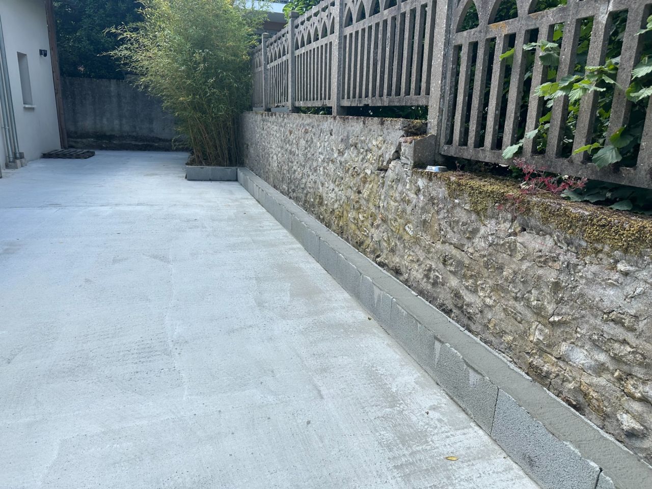

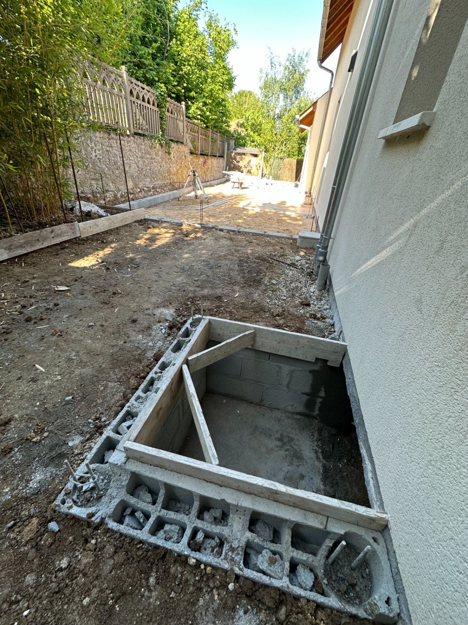

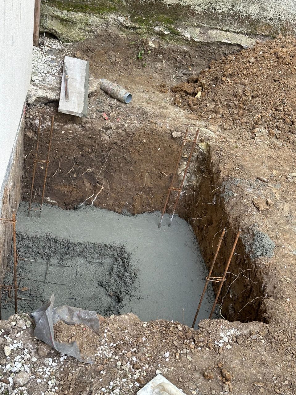

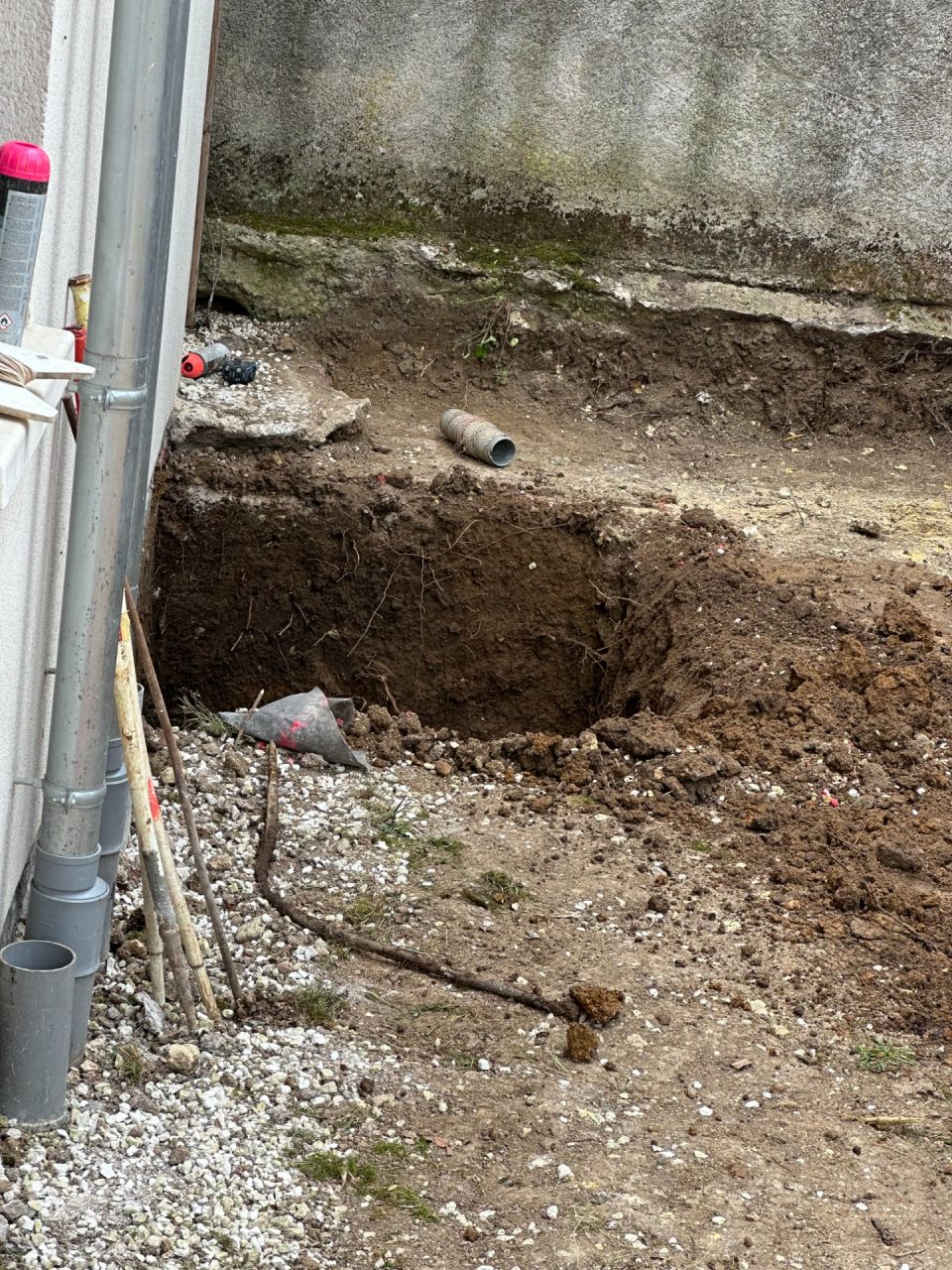

Il faut également créer un nouvel accès au vide sanitaire, car l'actuel se trouve dans le garage, qui deviendra un chambre et sera donc fermé.
L'accès sera dissimulé sous la future terrasse bois qui viendra habiller l'espace devant les bambous.
Nouvelle accès vide sanitaire
Nouvel accès vide sanitaire

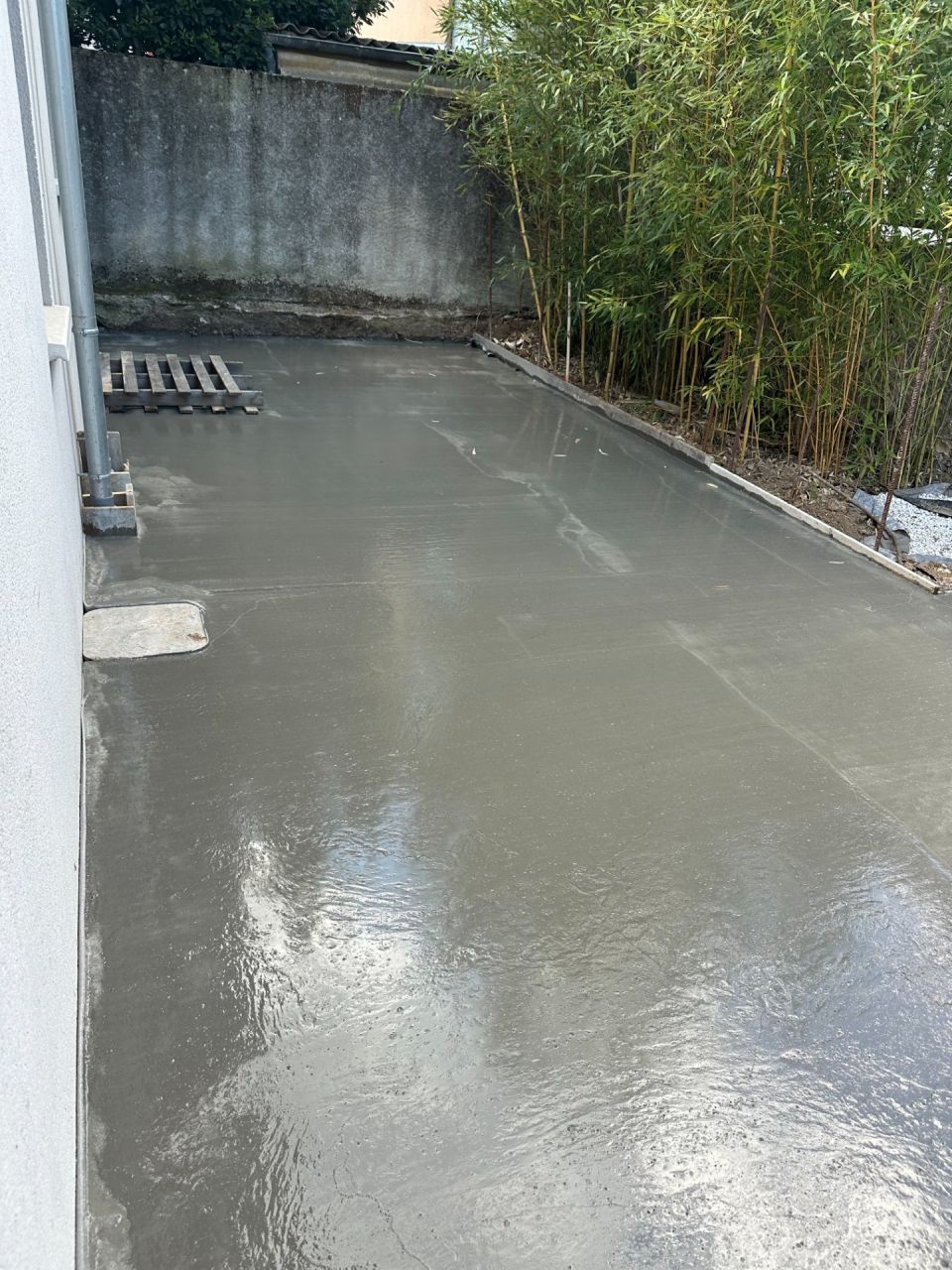

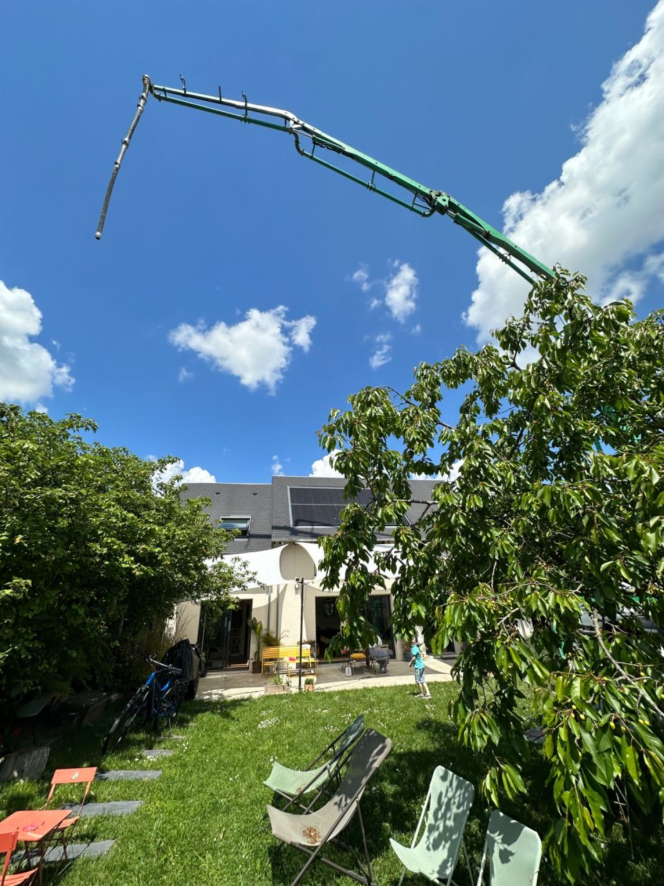

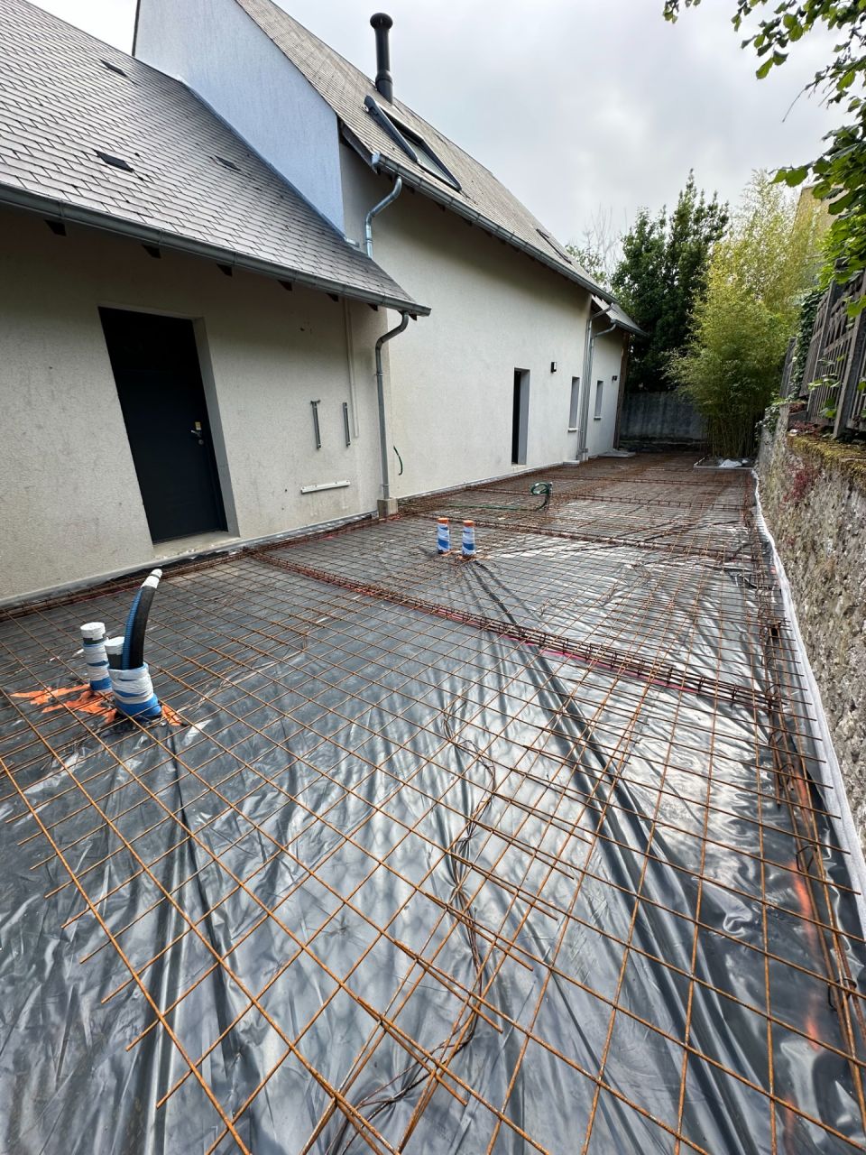

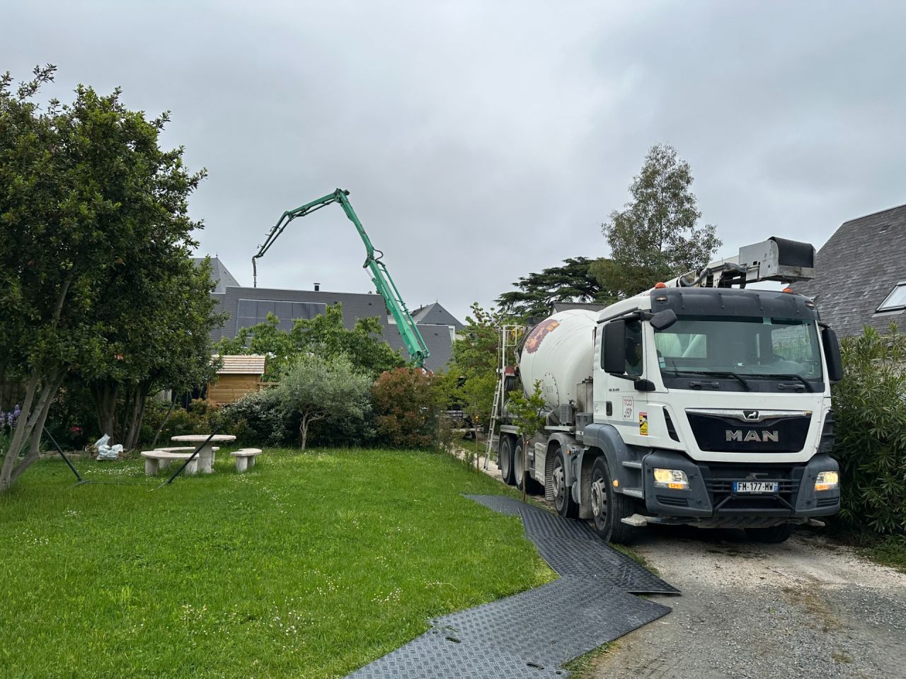

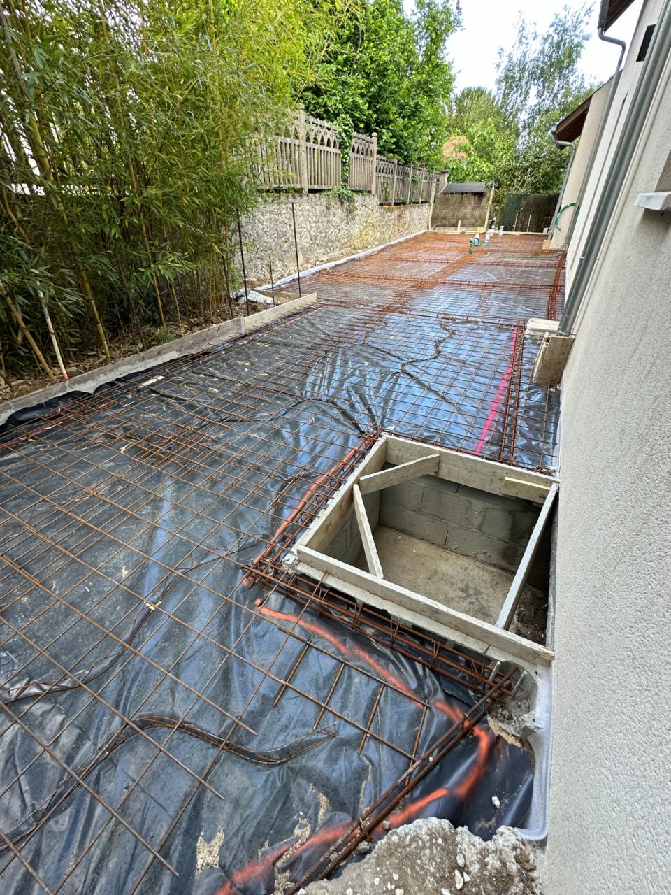

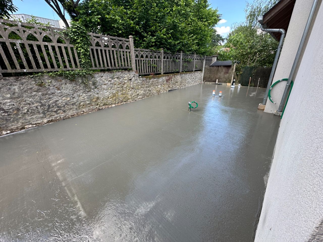

Fondations, sable, TMS, baches, ferraillage... On coule la dalle ! Toujours impressionnant de voir la pompe passer par-dessus la maison.
Fondations coulées
Début de la dalle
Pose du lit de sable et du TMS
Pose du ferraillage
Pose du ferraillage
Coulage des fondations
Coulage de la dalle
Coulage de la dalle
Coulage de la dalle

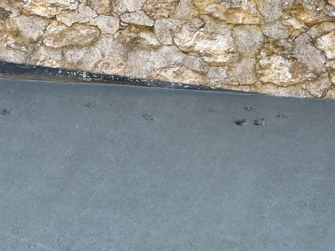

Un chat s'est fait surprendre dans la dalle fraiche...
Un petit chat se sera fait surprendre par la dalle fraiche... Mais pas d'inquiétudes, il va bien
Dalle coulée
Etapes de la dalle

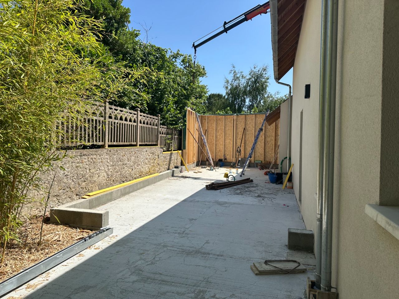

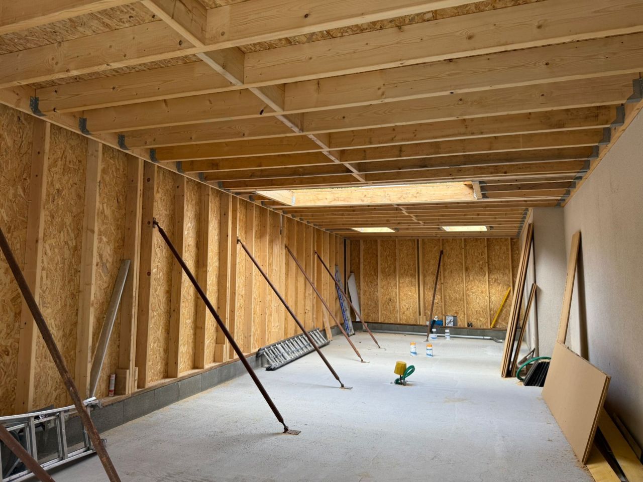

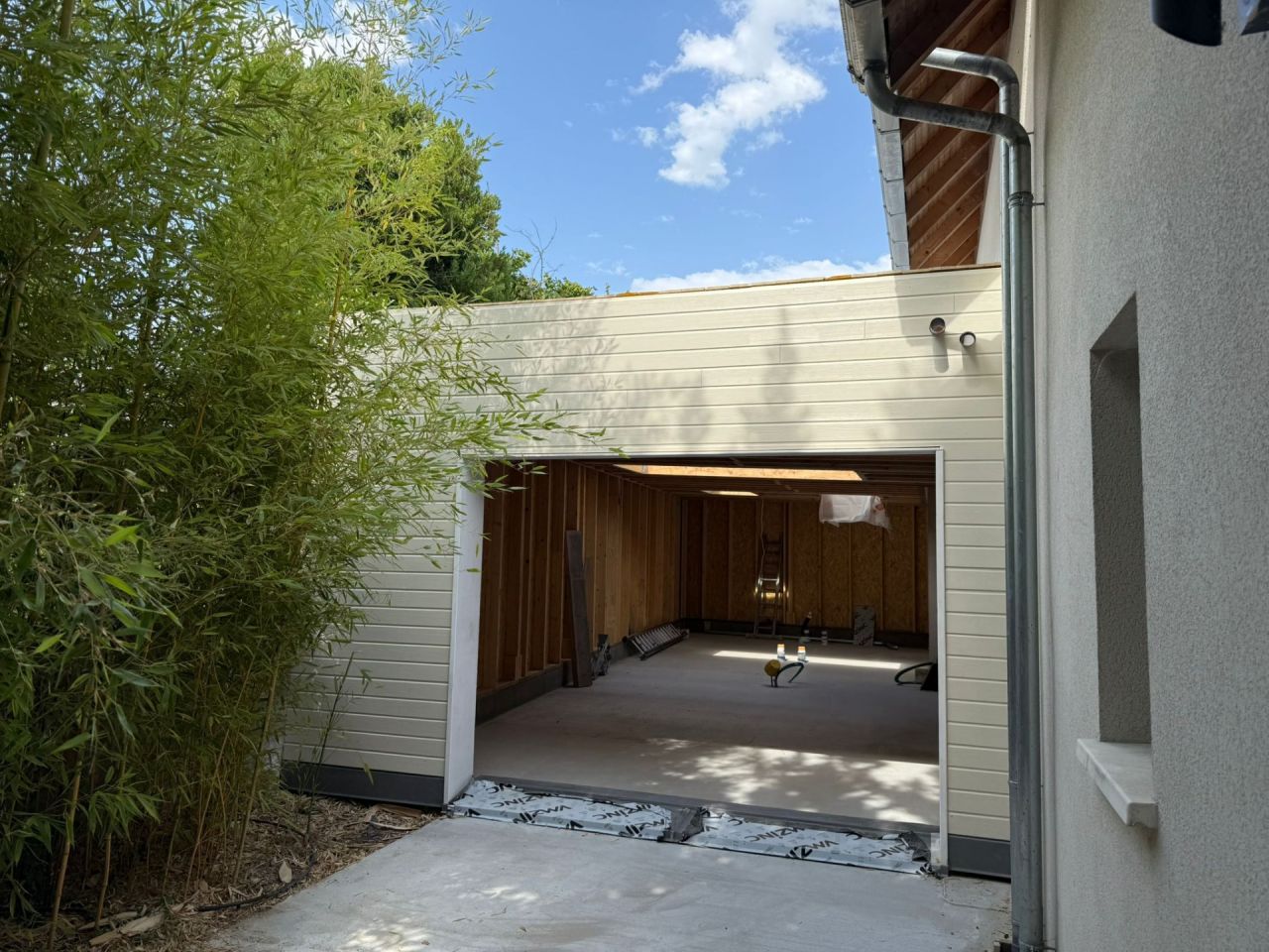

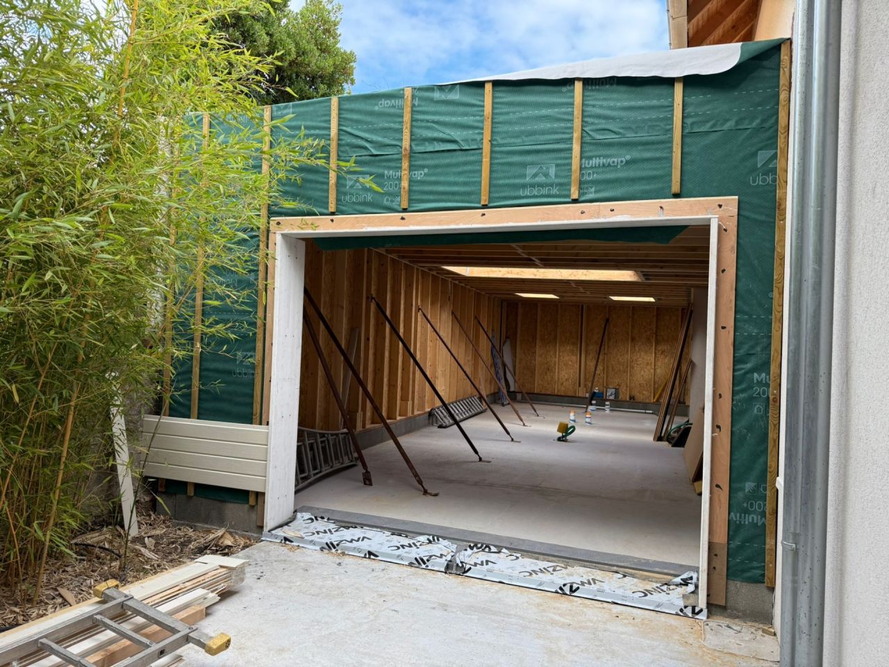

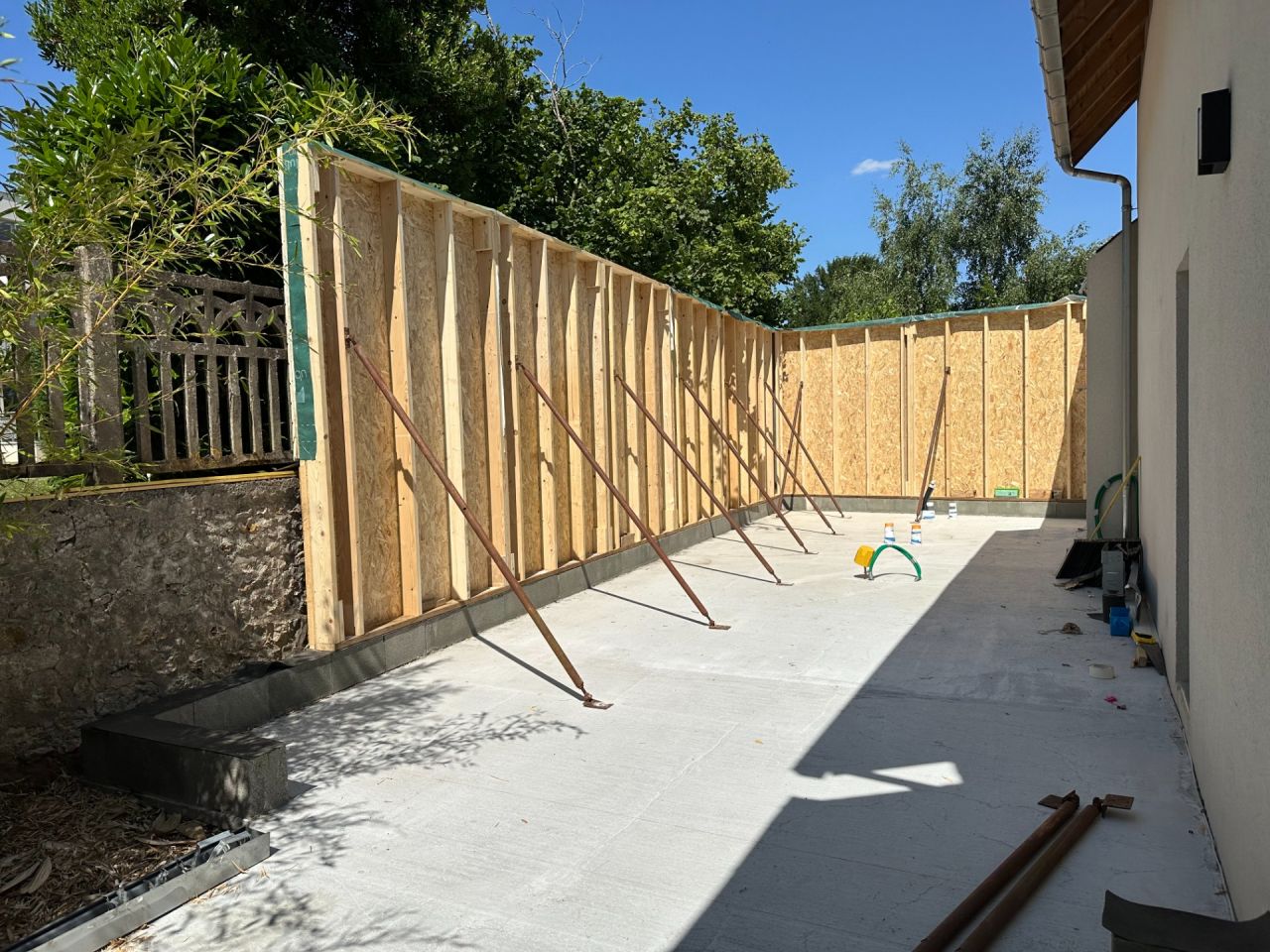

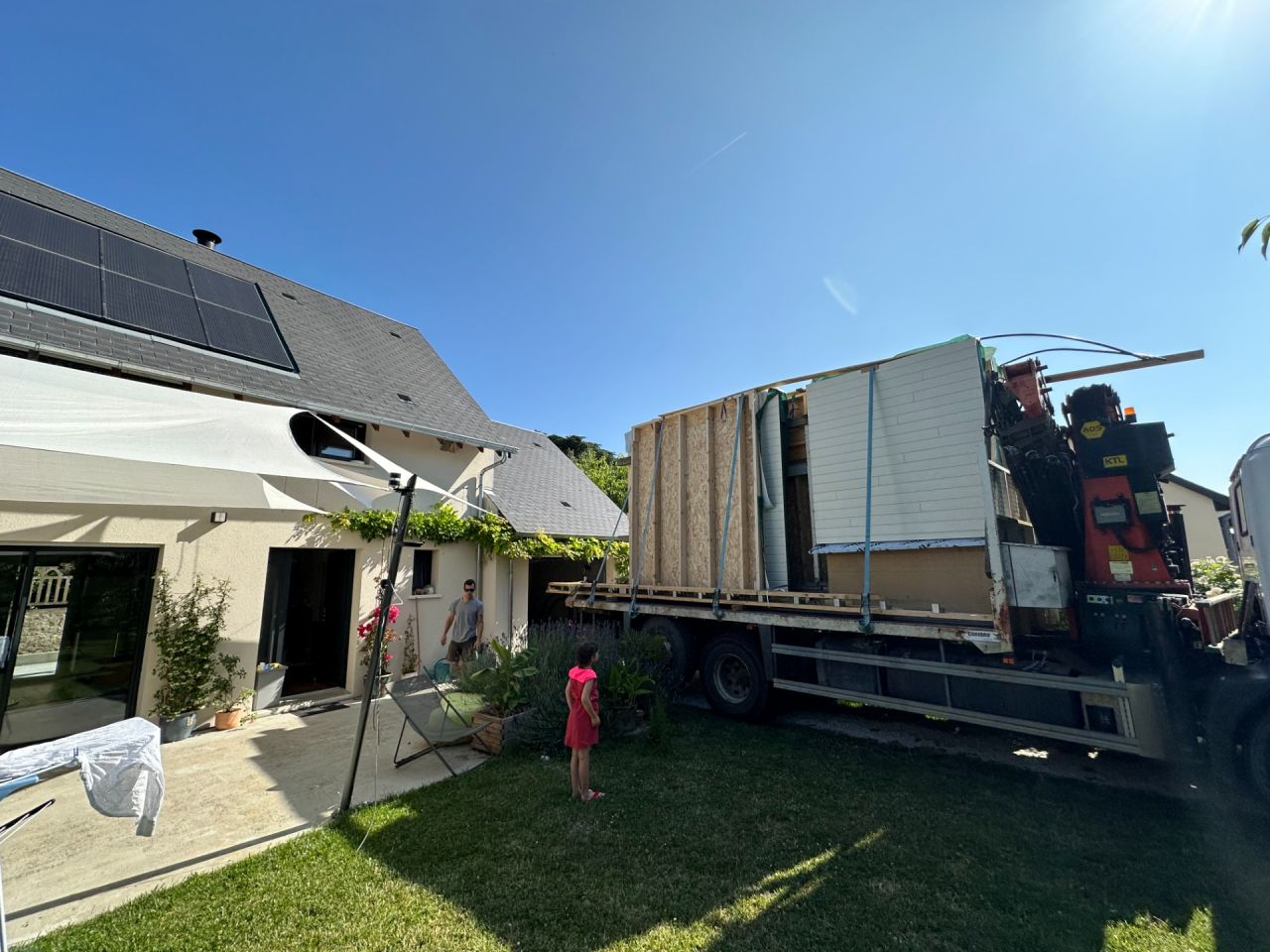

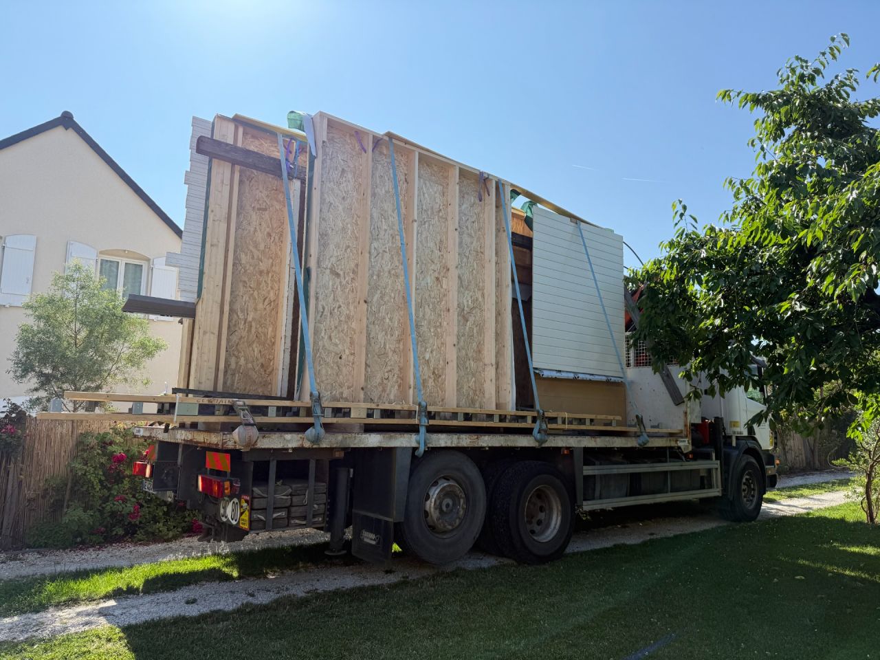

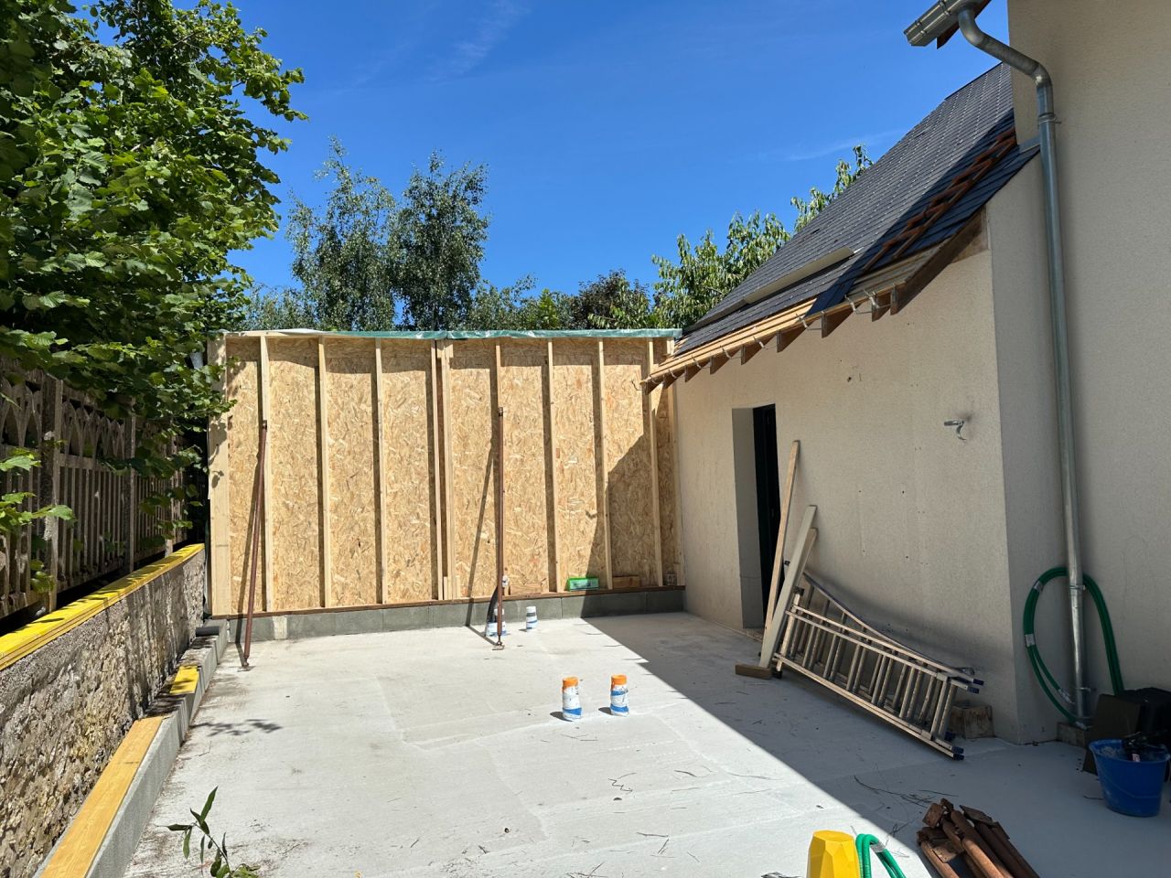

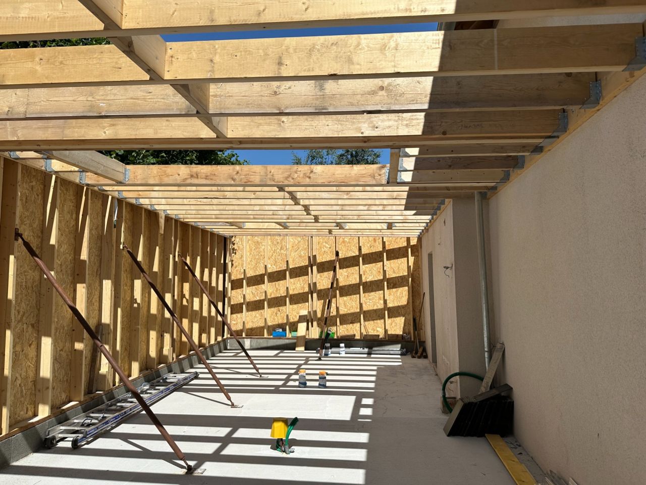

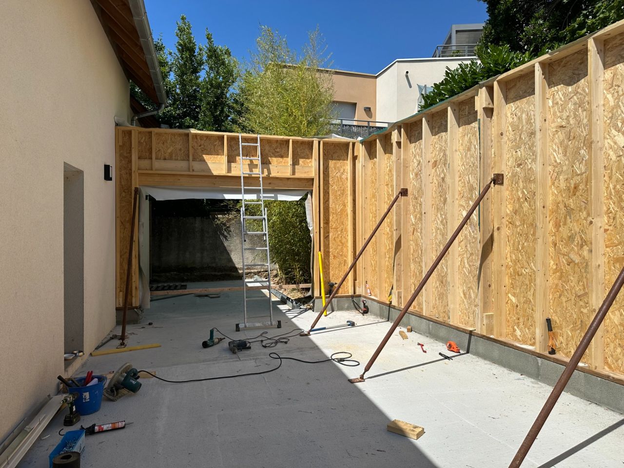

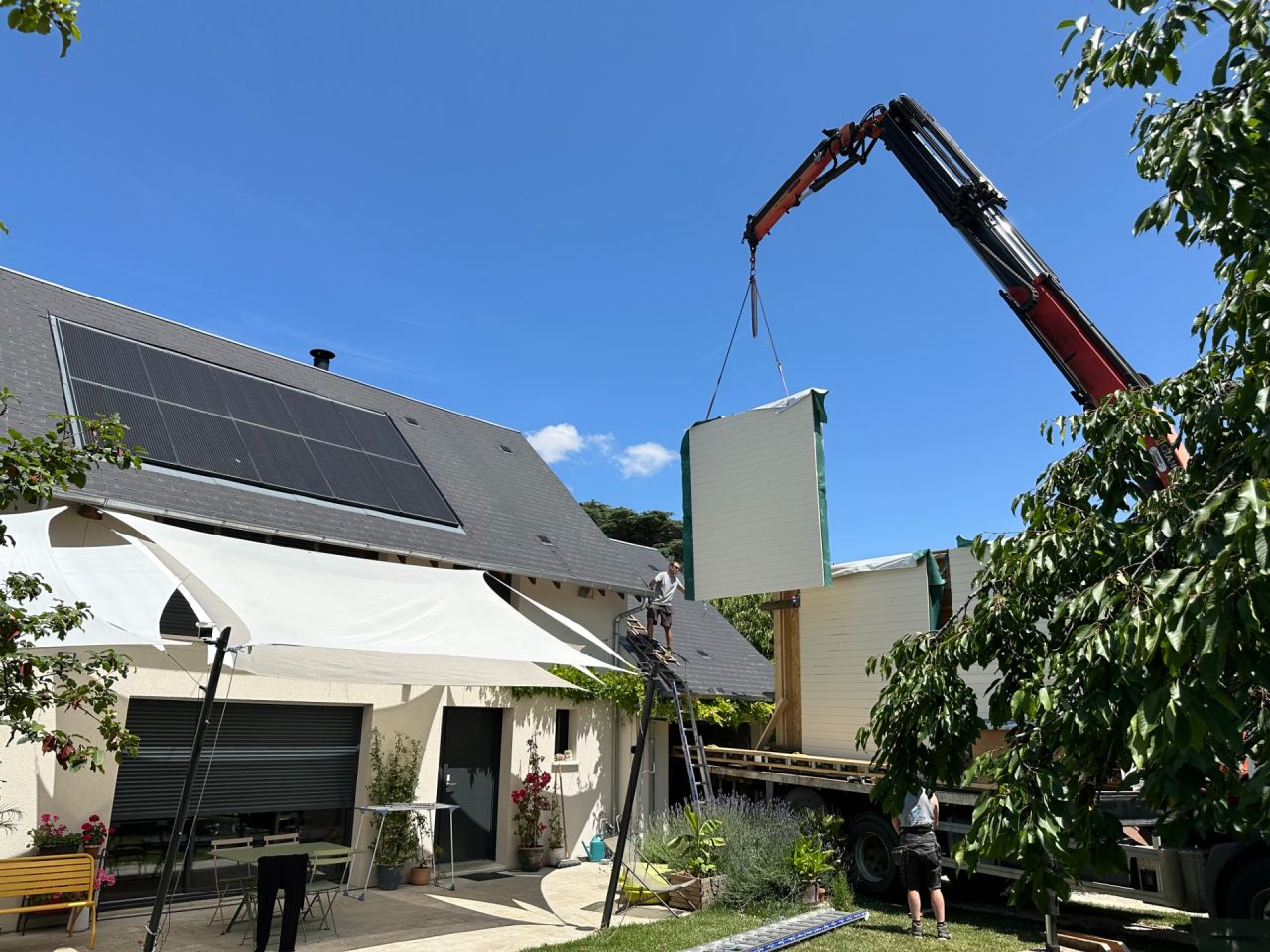

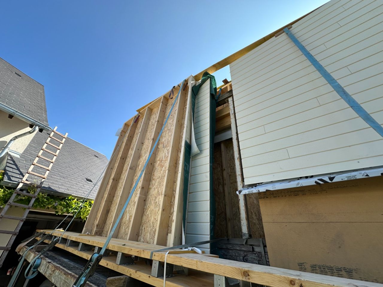

Mi-juin, après 4 semaines de séchage de la dalle, l'ossature bois arrive, avec une grue qui restera un long mois dans le jardin.
Arrivée des murs de l'ossature bois - bardés en usine majoritairement

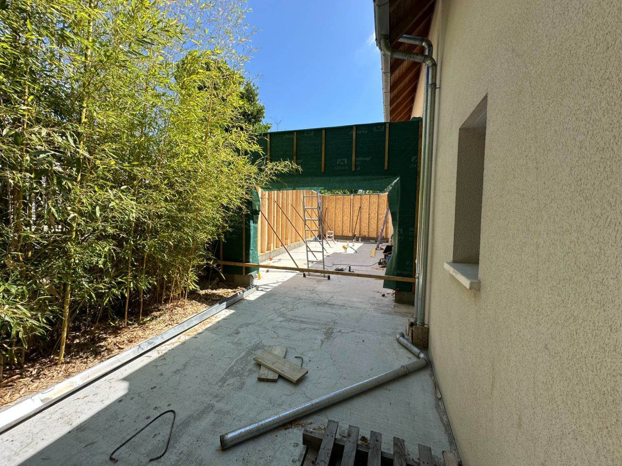

Les éléments sont en majorité bardés en usine, car l'installation se fait en limite de propriété.
Seule la partie côté terrasse reste à barder.
Début de l'ossature
Début de l'ossature
Début de l'ossature
Début de l'ossature
Début de l'ossature
Début de l'ossature

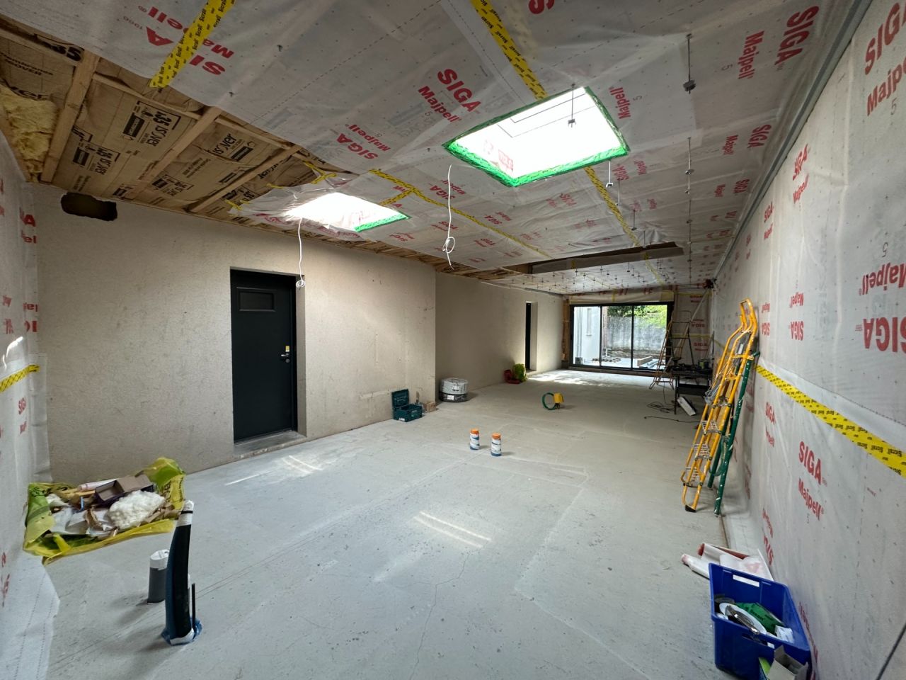

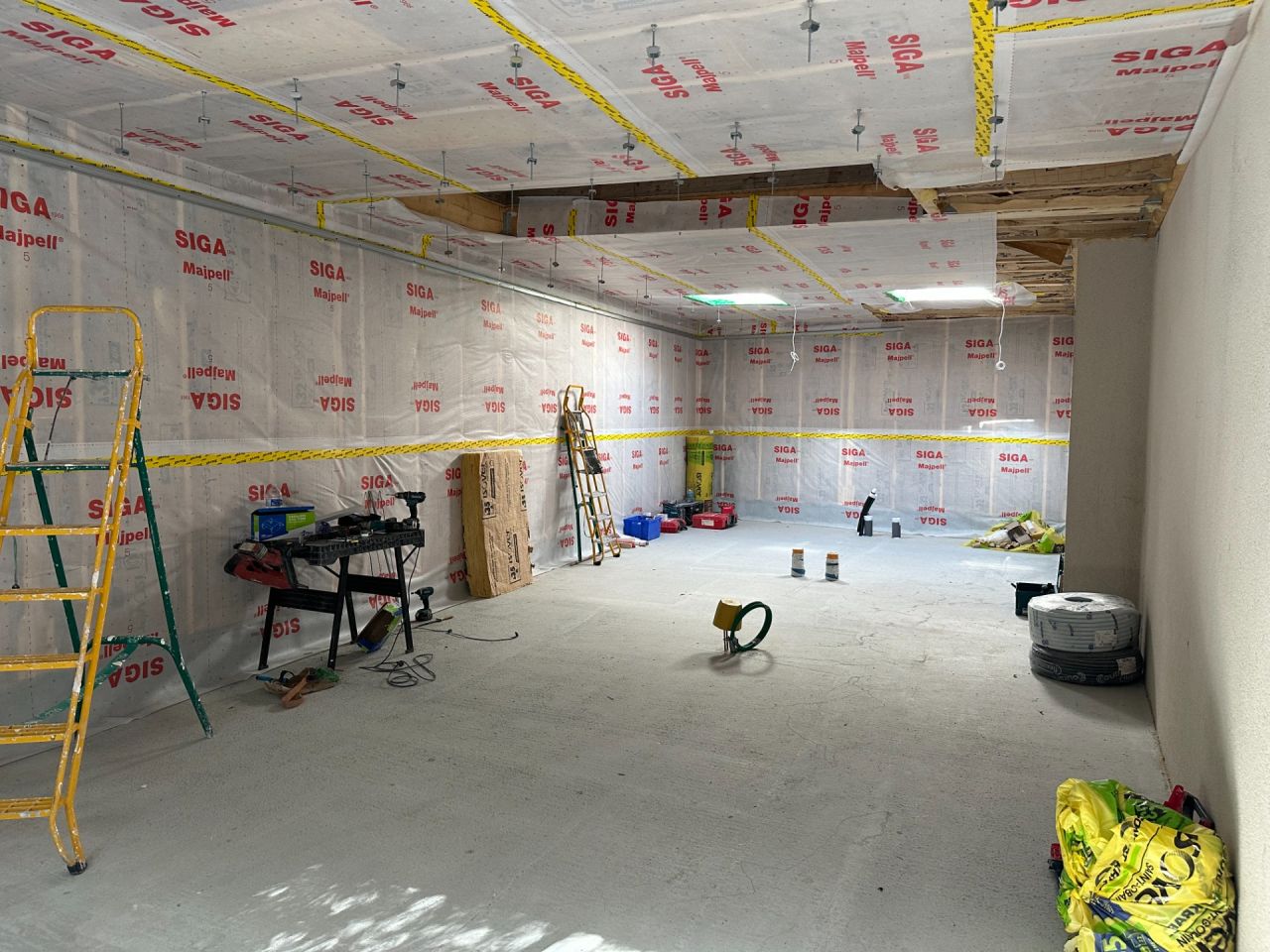

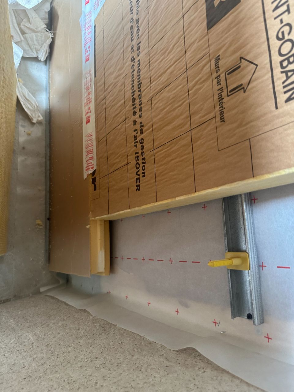

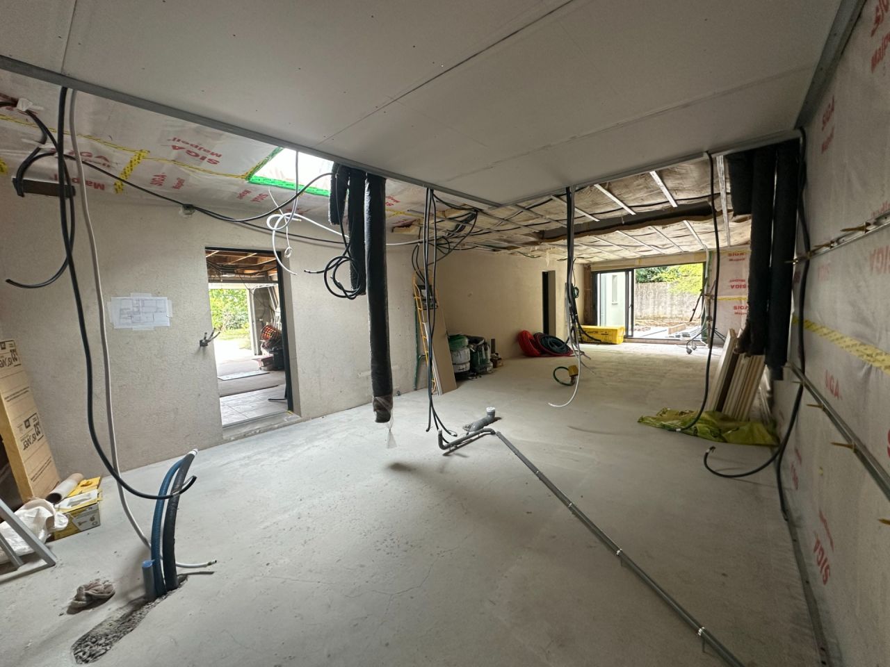

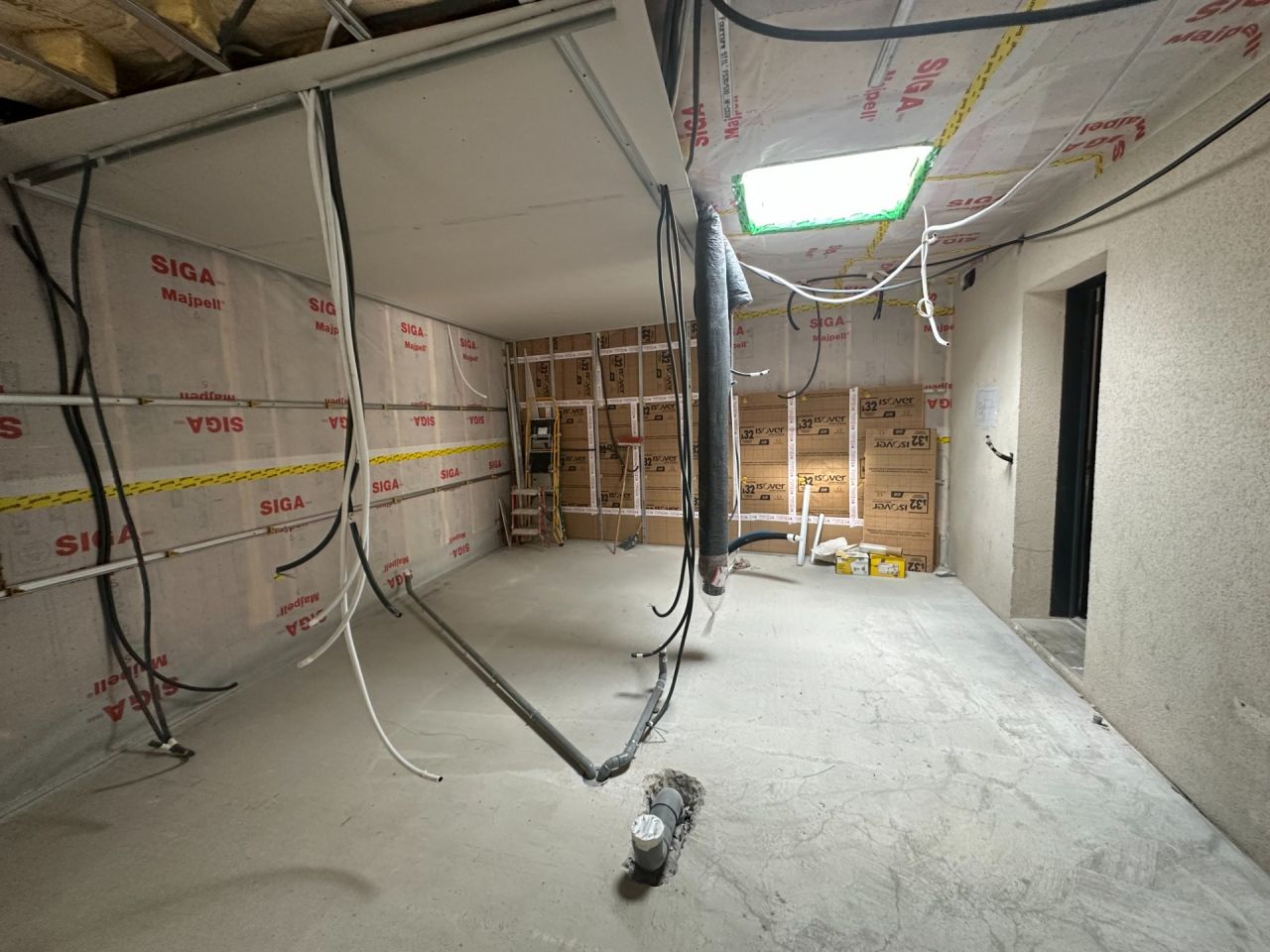

Sous le bardage, 5cm de laine de bois viennent compléter l'isolation intérieure qui sera réalisée par la suite.

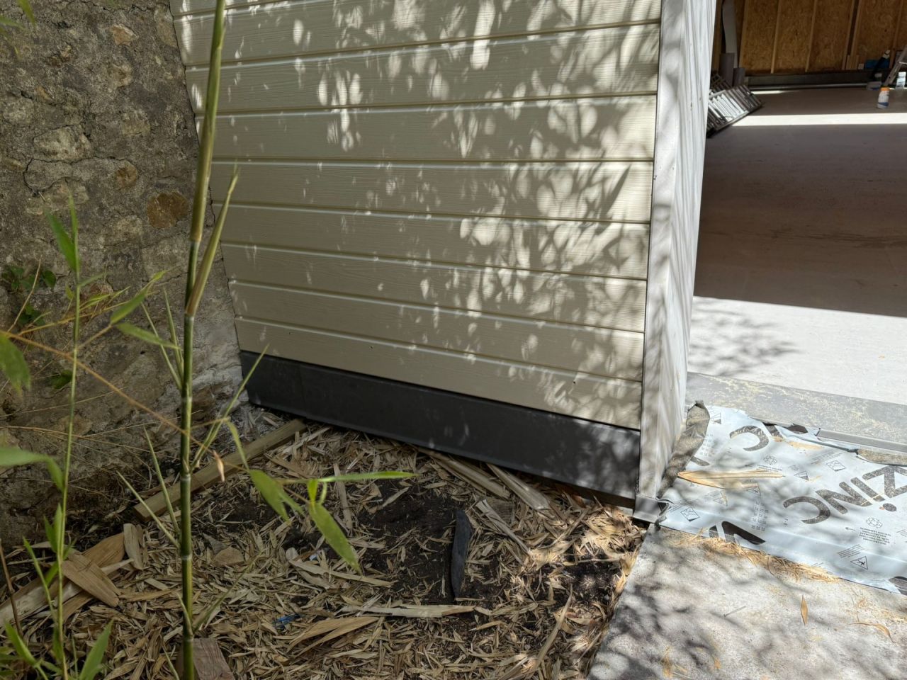

Bardage Funlam de la marque Simonin, ton pierre pour coller au PLU et au crépis de la maison.
Début du bardage coté terrasse
Bardage ossature
Bardage achevé !

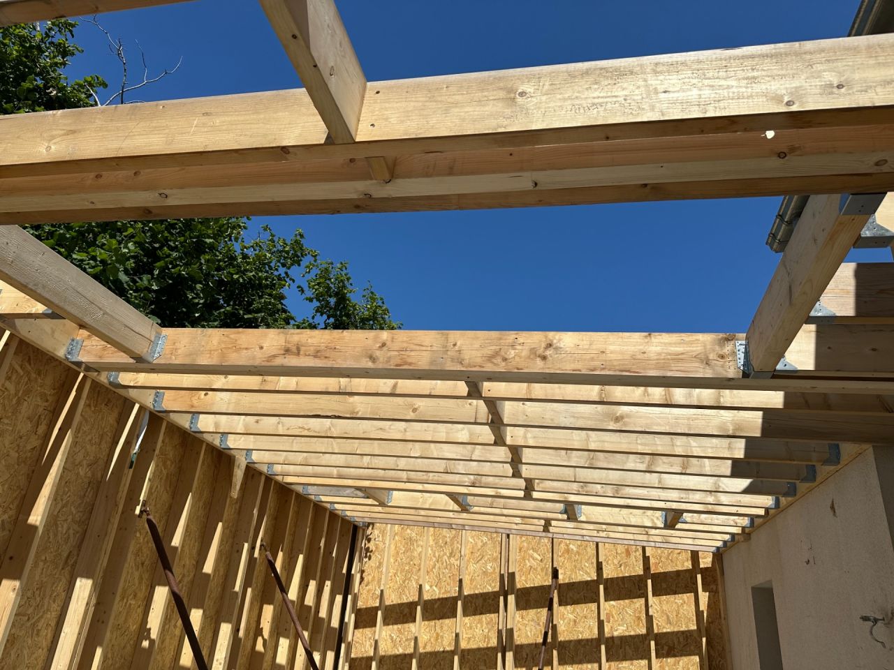

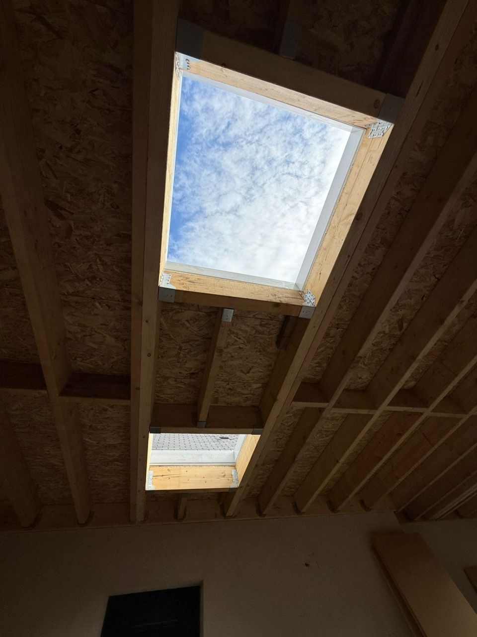

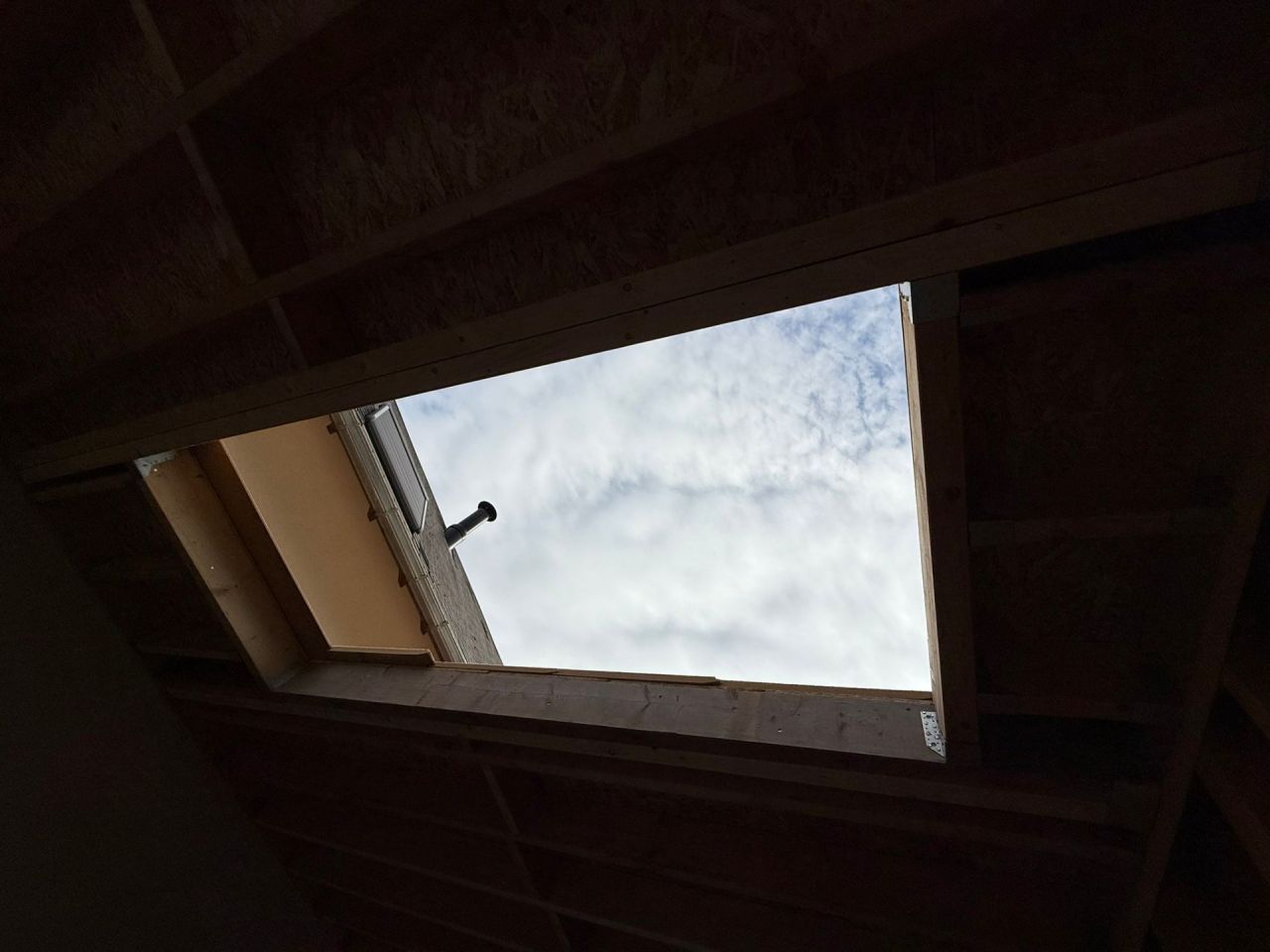

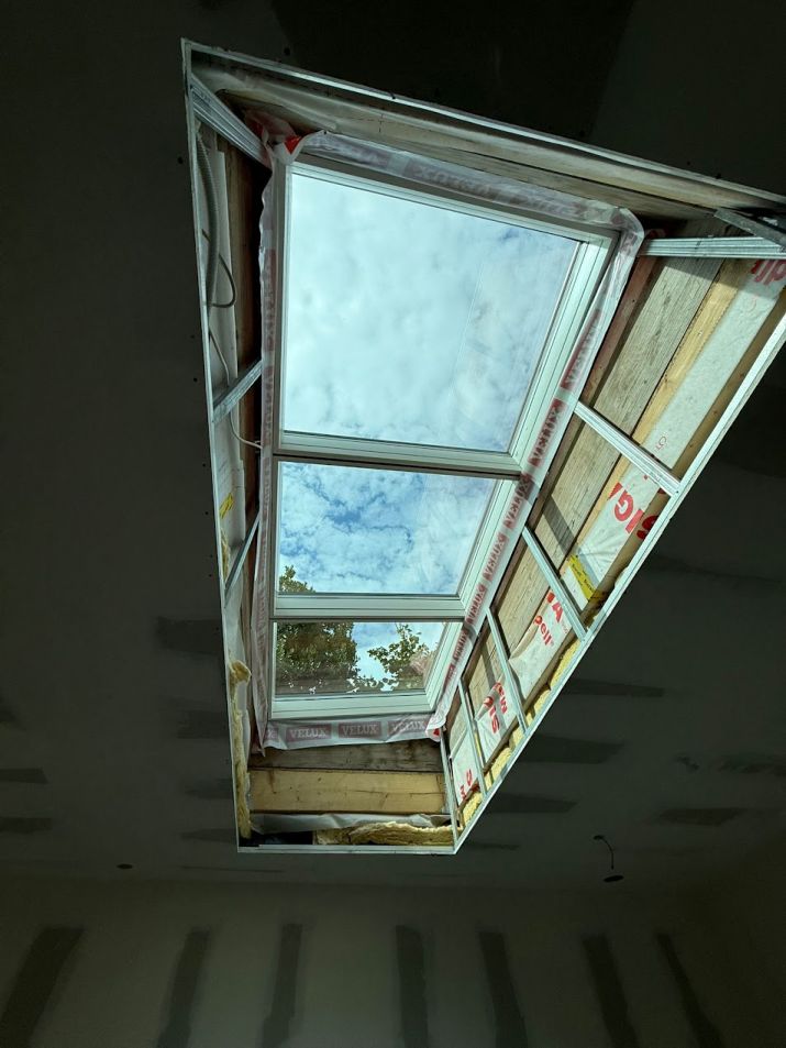

La charpente est rapidement réalisée, et nous laisse entrevoir les futures ouvertures pour les velux zenitaux de la buanderie et de la sdb, et surtout celle pour la grande verrière de la cuisine.
Fin de l'ossature

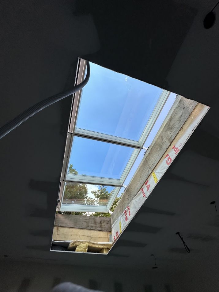

Ouverture pour verrière Velux cuisine
Fin de l'ossature et de la charpente

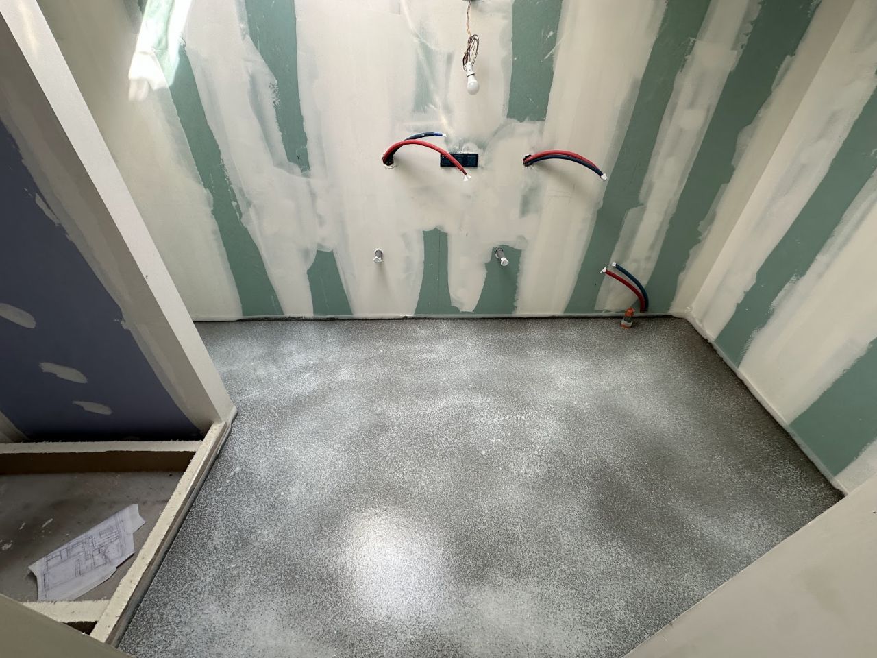

Velux zenitaux - buanderie et sdb
Ouverture pour la verrière Velux

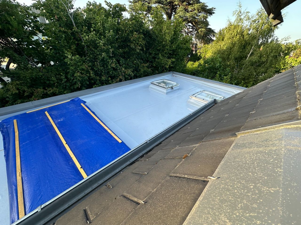

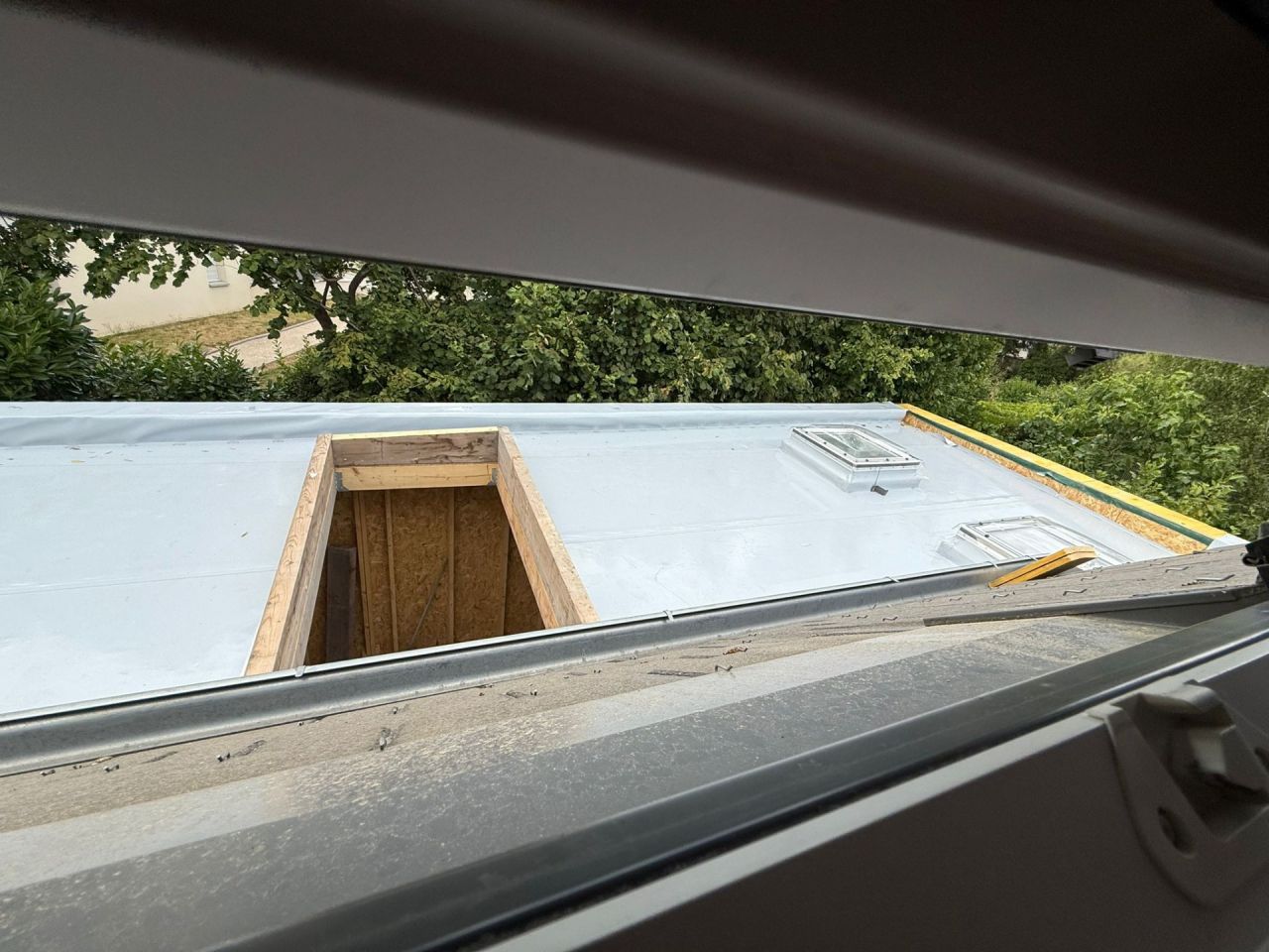

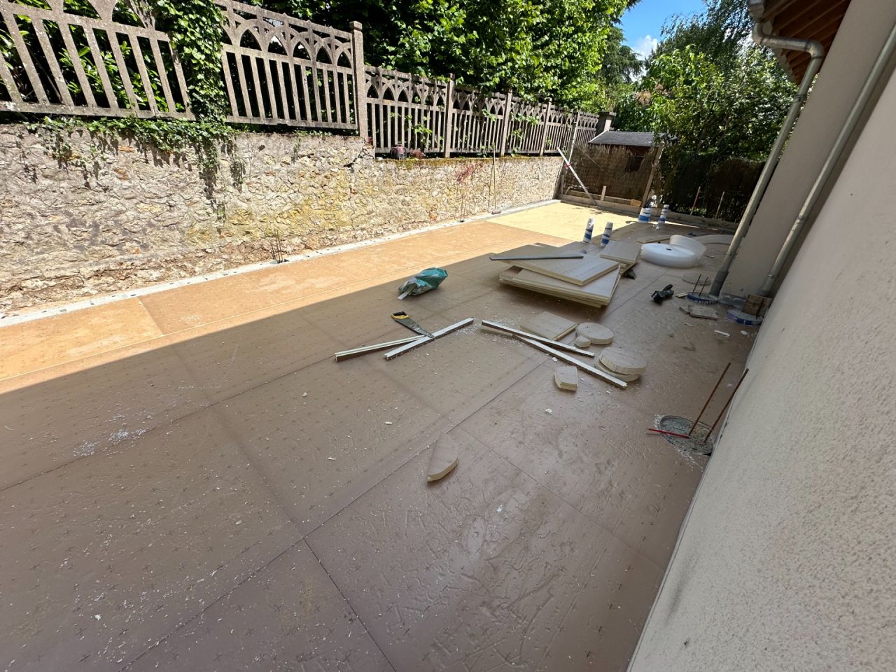

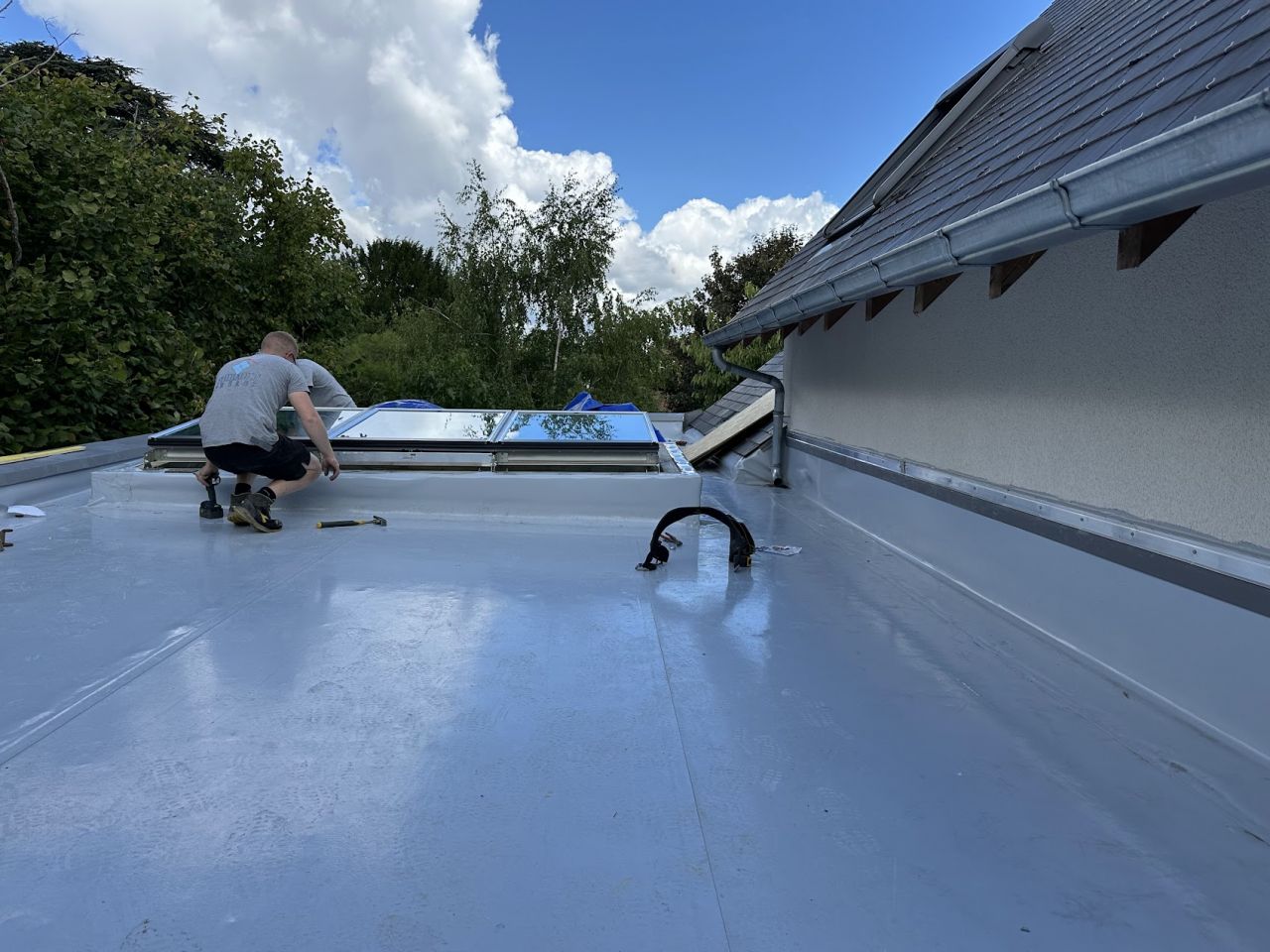

L'étanchéité suit très rapidement, mais restera incomplète jusqu'à la livraison de la verrière de la cuisine... qui n'arrivera que fin juillet, soit un mois plus tard. Difficle de croire qu'il est possible de perdre un colis aussi gros (la verrière fait 1,2 x 3m...) mais Velux y est parvenu !
Etanchéité en cours
Etanchéité

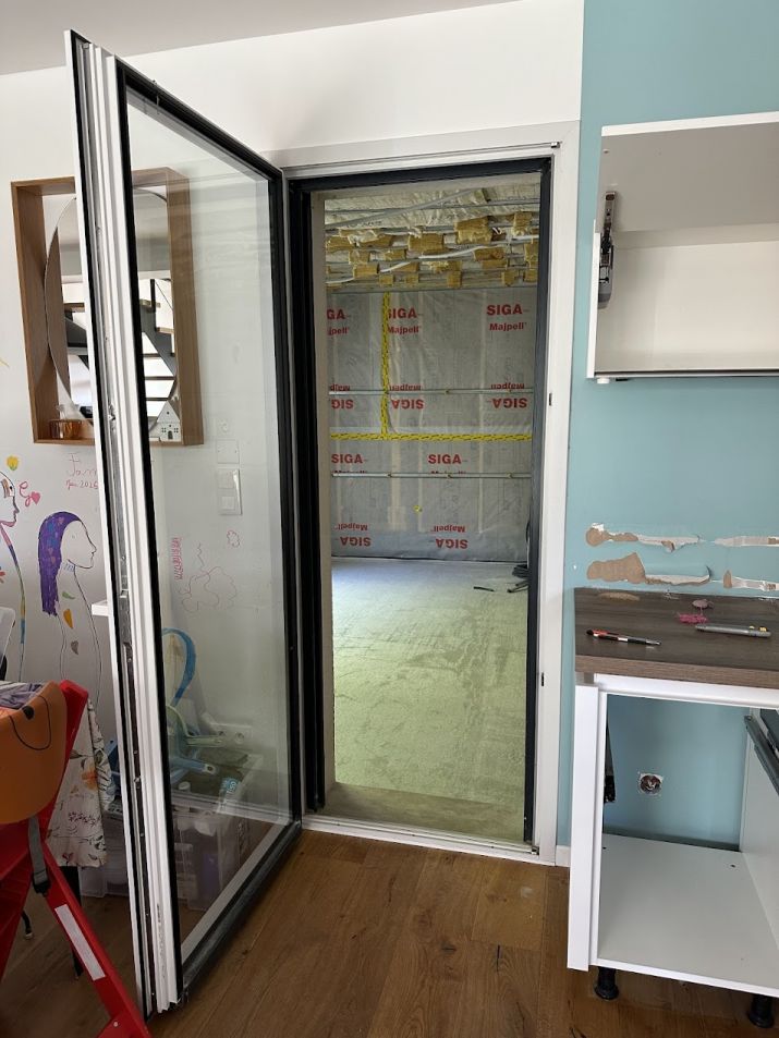

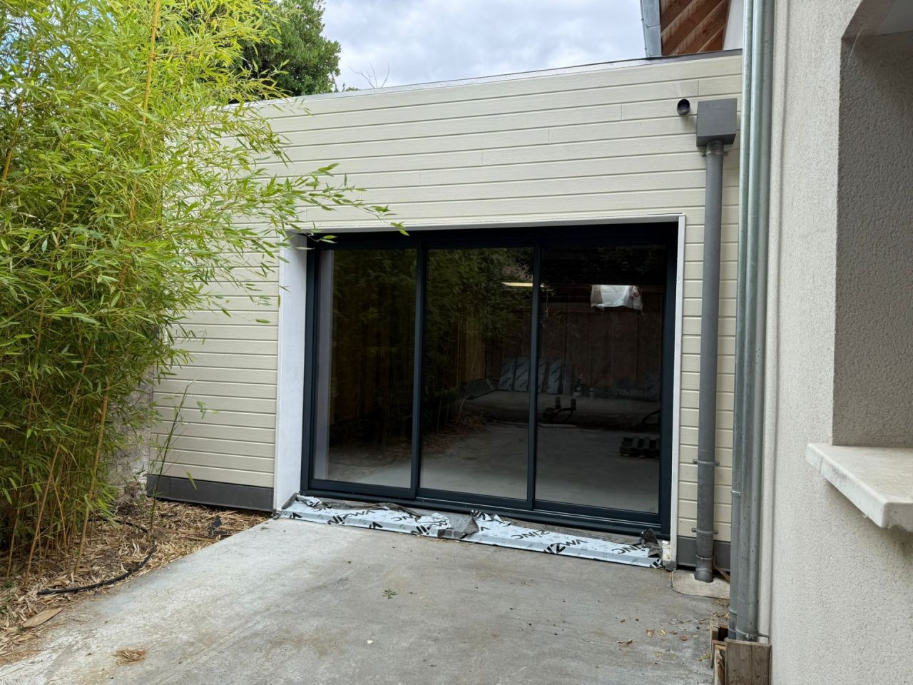

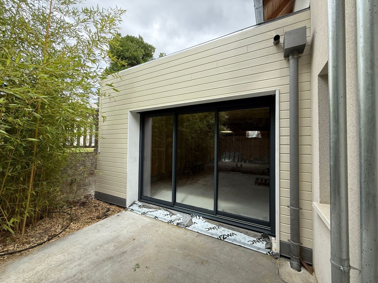

Dans la foulée, la baie vitrée est posée. Nous sommes (presque) hors d'eau hors d'air !
Bardage achevé !

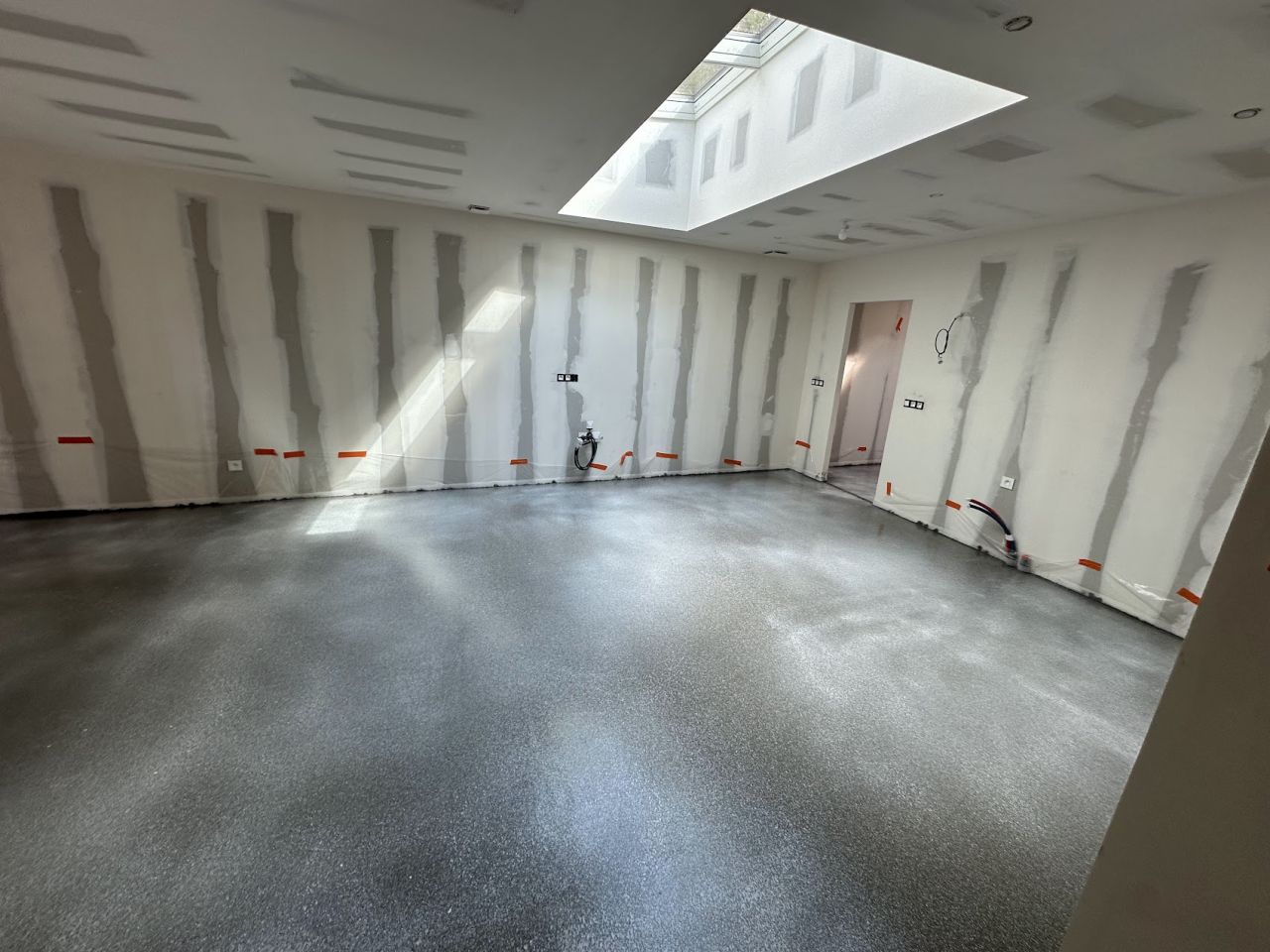

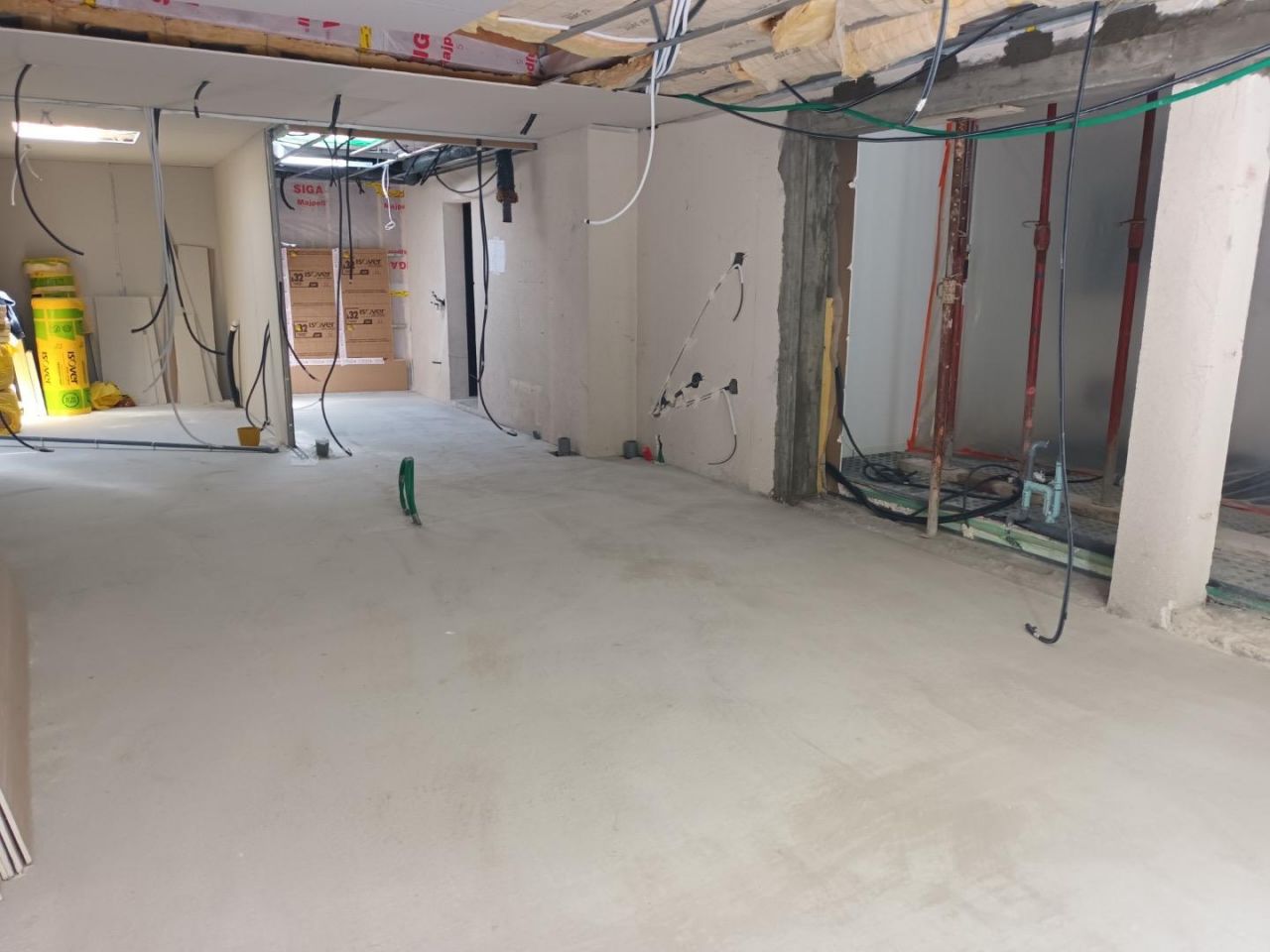

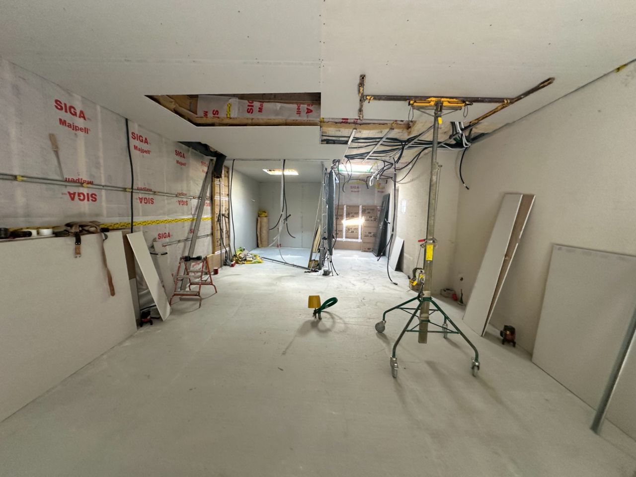

L'isolation va pouvoir commencer. Mais avant ça, il faut parler du sujet qui nous a bien occupé pendant le séchage de la dalle, et qui constituera le nouveau coeur de la maison : l'aménagement de l'entrée et le choix de la cuisine !

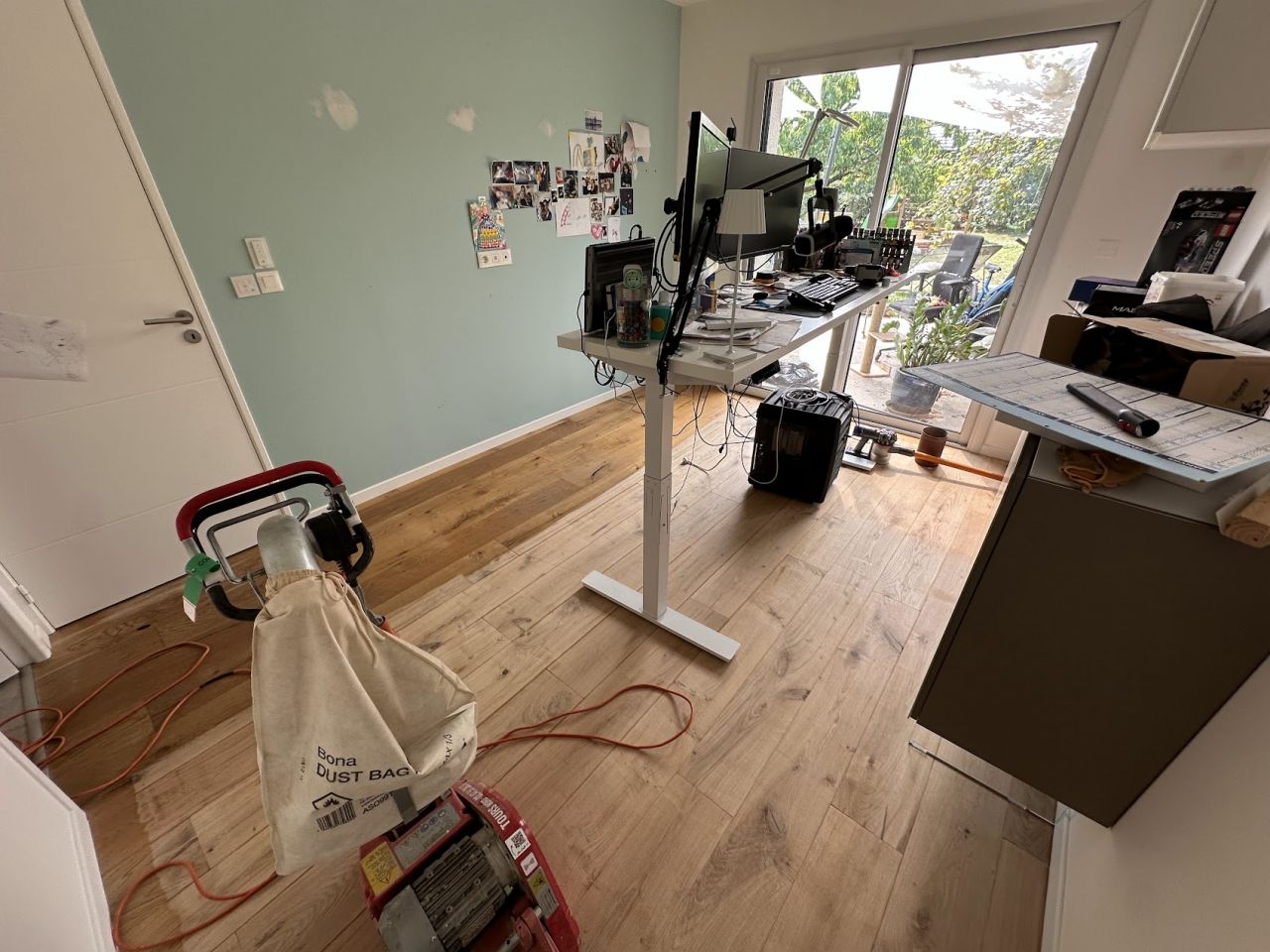

« Cuisine et aménagement intérieur »
Préparation > Idées architecture et déco Par flgrm le 08/10/2025 à 11h22

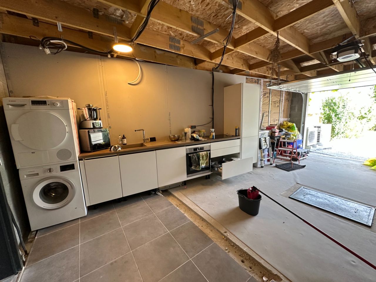

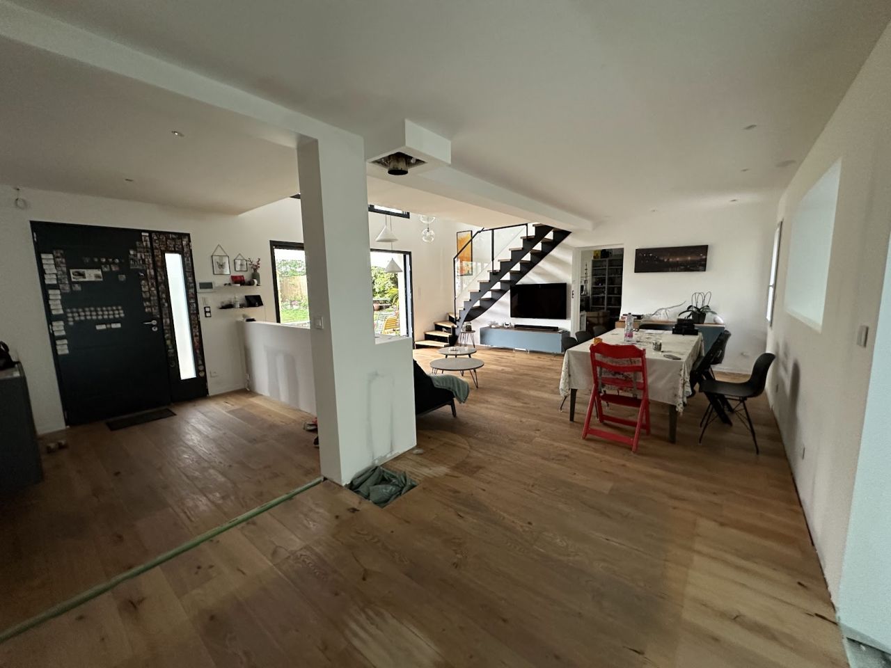

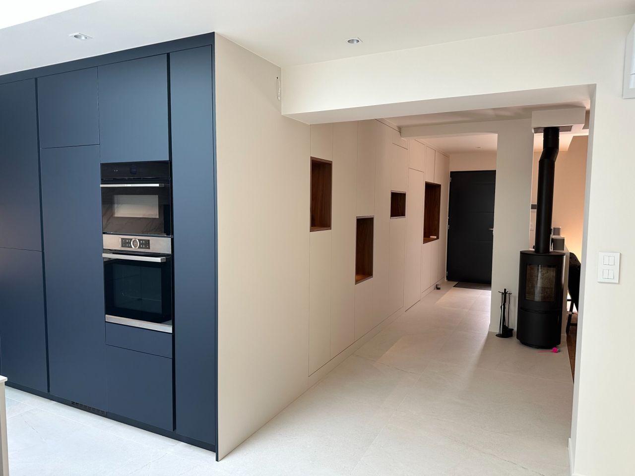

Lors de la remise des plans, notre architecte avait fait une proposition que nous avions retenue : créer un linéaire de meubles de rangements qui irait de l'entrée à la cuisine, se prolongeant naturellement vers celle-ci. L'idée étant de créer un volume qui connecterait les deux espaces et aiderait à rendre invisible la nature de l'extension.
Linéaire de meuble connectant l'existant à l'extension
S'est alors posé la question de comment faire réaliser ça, et par qui.
Les cuisinistes que nous avons démarché ne semblaient pas à l'aise avec la création de ce que nous avions en tête... Mais nous ne voulions pas faire indépendamment la cuisine et les meubles de l'entrée, car les deux éléments sont liés.
Sur les conseils de notre MOE, nous avons finalement fait appel à un menuisier-agenceur (CGA), pour réaliser l'ensemble: meubles et cuisine.

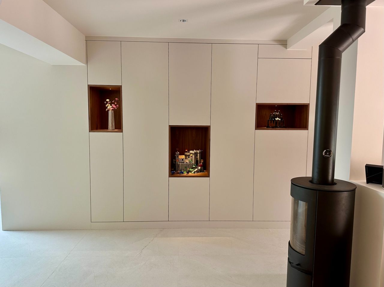

Au cours des discussions avec le menuisier, le projet se définiti:

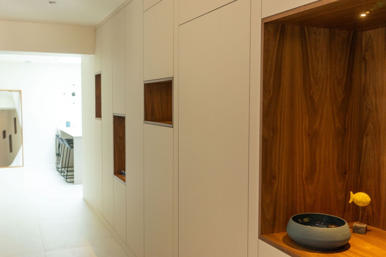

  • dans l'entrée, des meubles de rangement toute hauteur, avec des niches pour rythmer la surface

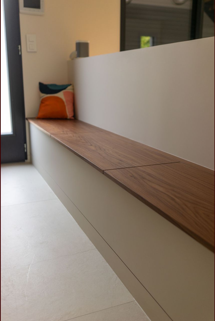

  • un banc à gauche de la porte d'entrée, pour s'assoir et ranger les chaussures
  • une cuisine qui suit les plans de l'architecte (en U avec un coté bar), avec plan de travail en céramique et évier sous plan
  • prises de main dans la cuisine pour n'avoir aucune poignée

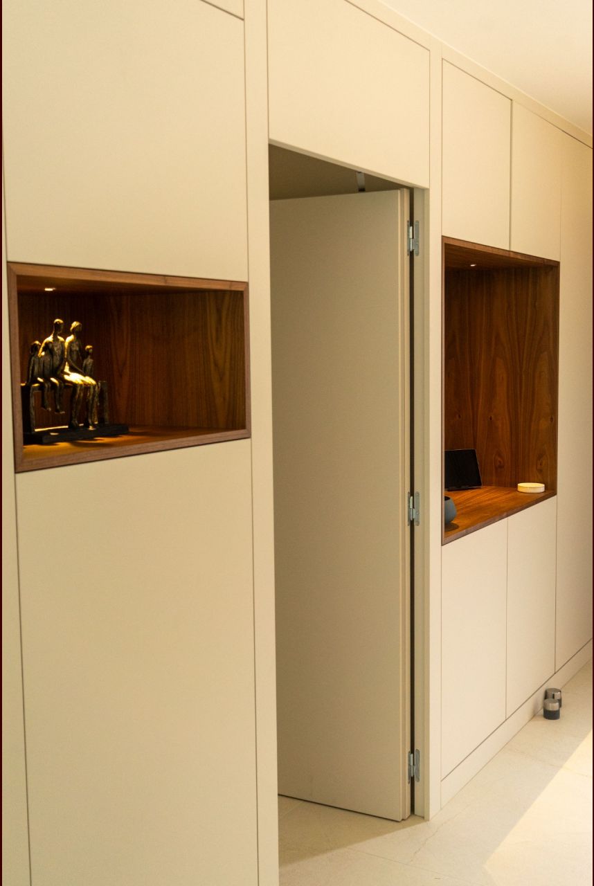

  • les portes donnant accès à l'espace parental et à la buanderie seront dissimulées (portes sous tenture)

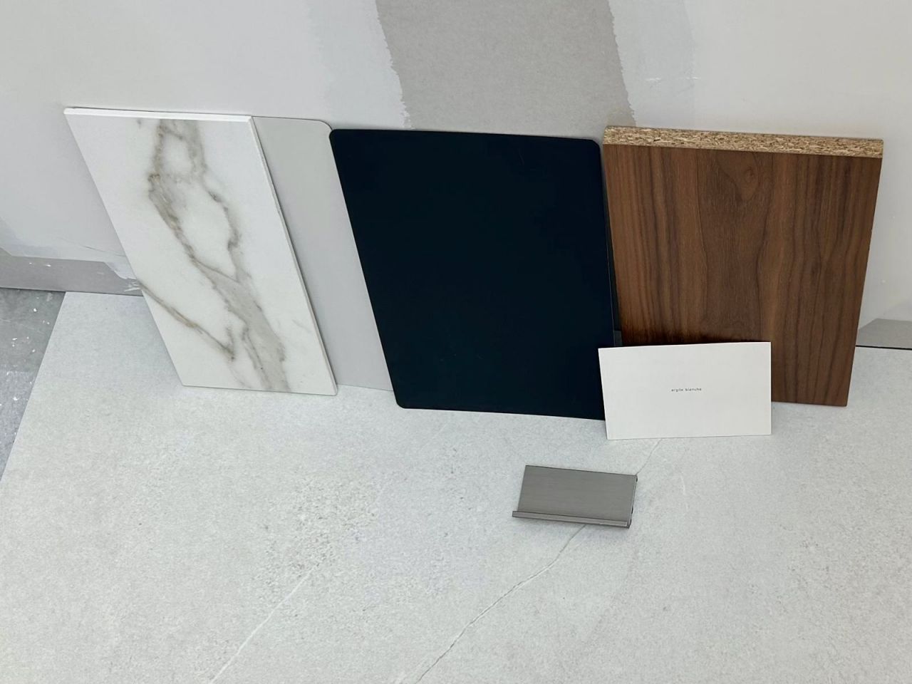

Coté couleurs et matériaux, on fait confiance à notre MOE sur un choix qui n'aurait pas été le notre initialement : un bleu nuit mat (stratifié) pour la cuisine, avec des éléments en noyer (niches, portes hautes, bardage clairevoie sous le bar). Les meubles d'entrée seront quant à eux dans un beige clair mat (stratifié aussi) avec des niches en noyer également.
Le plan de travail sera le Calcutta Silk de Neolith.

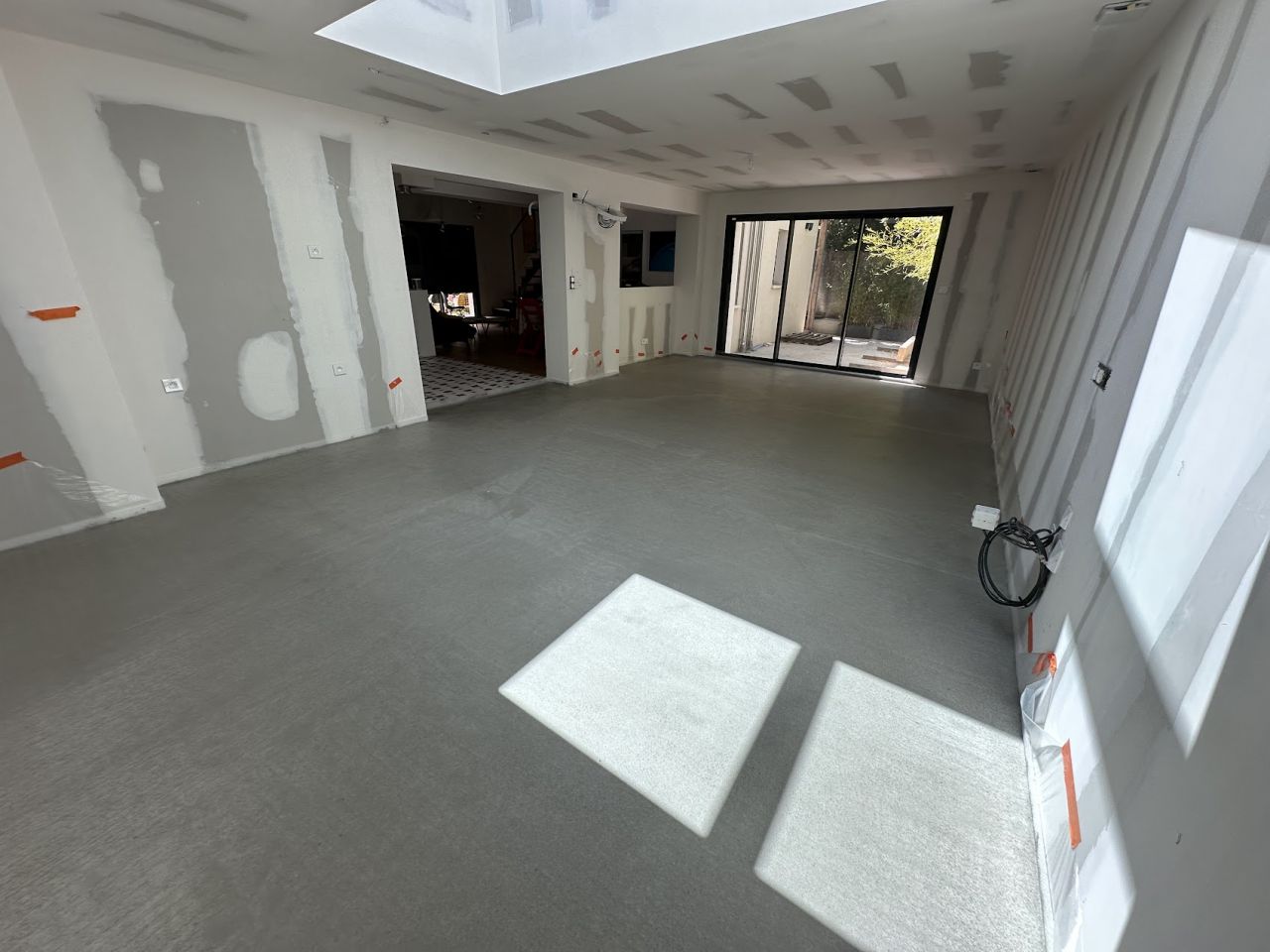

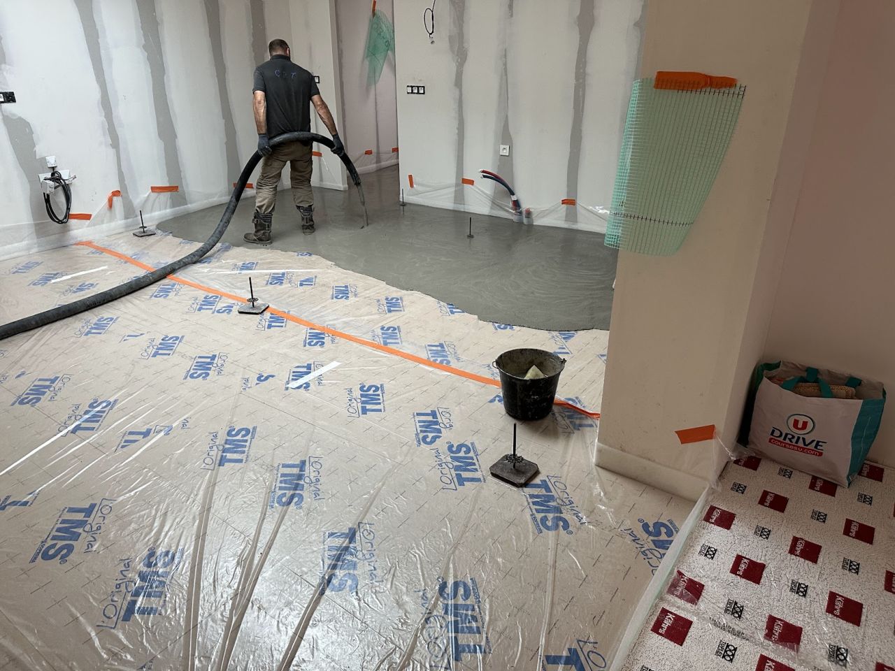

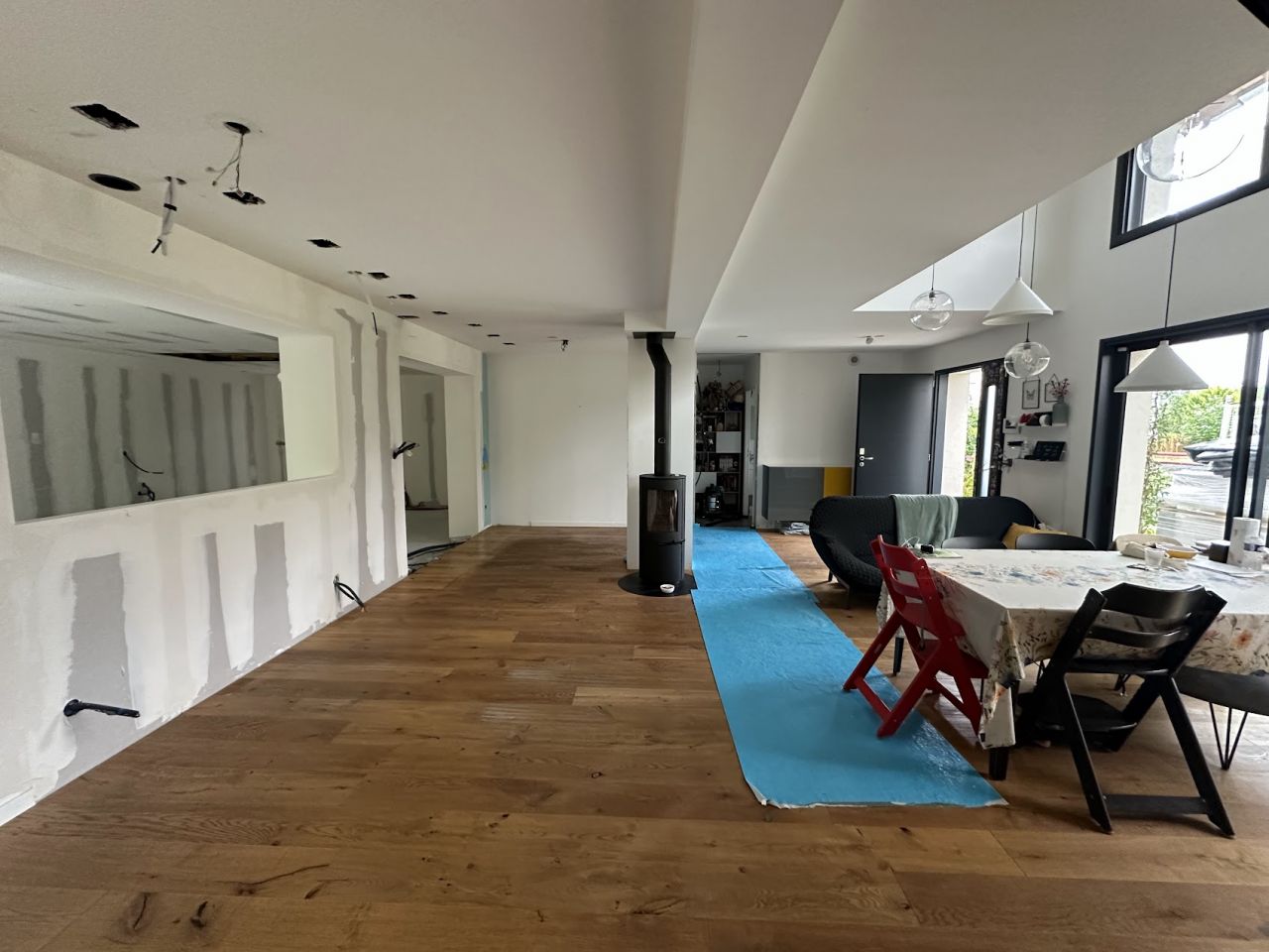

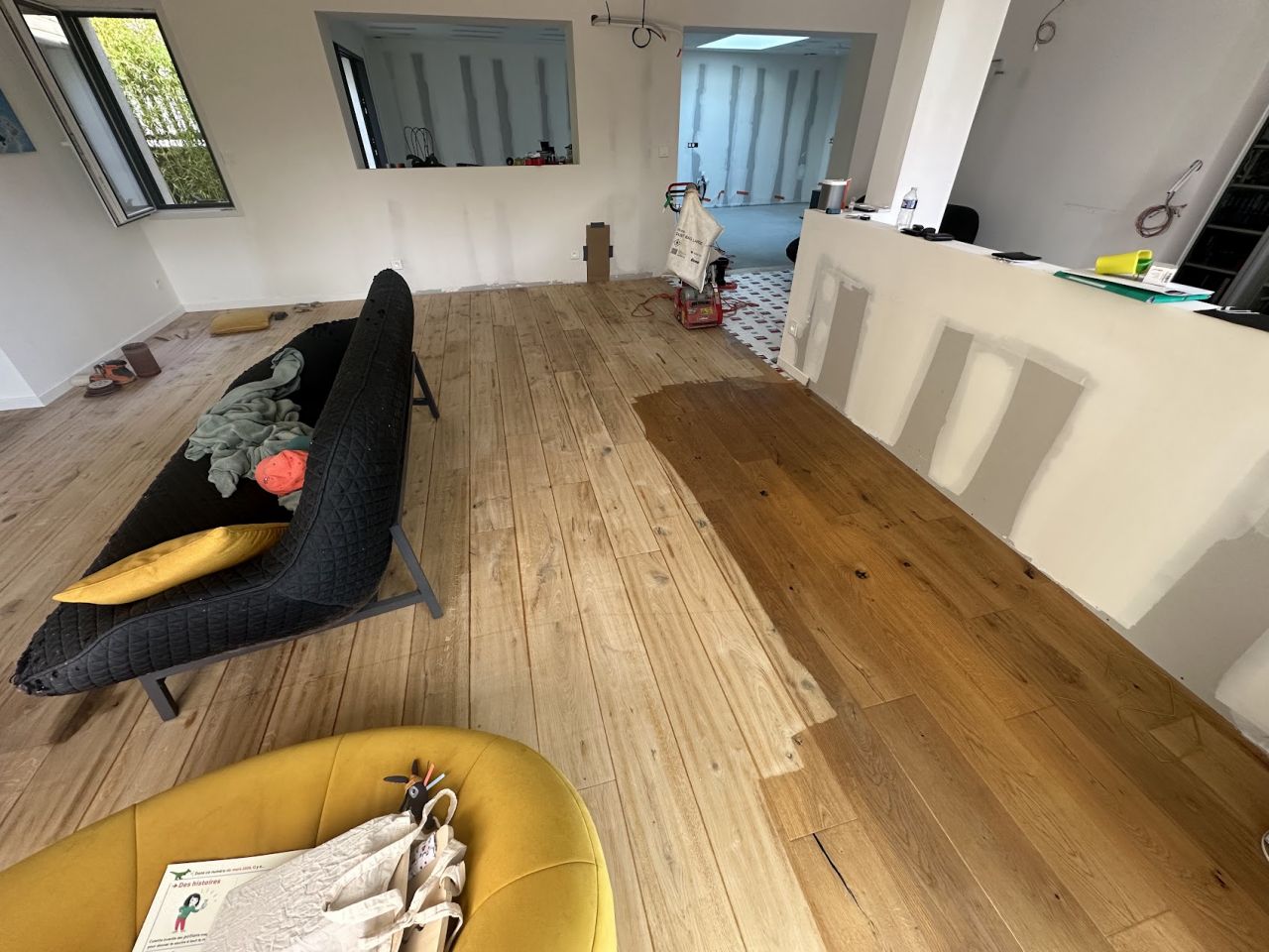

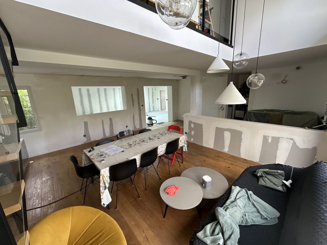

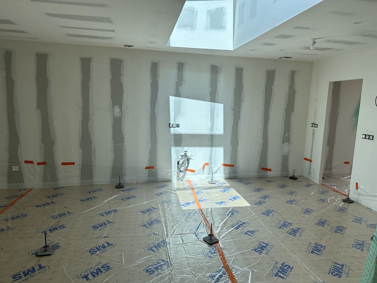

Juste avant la chappe, nous finalisons les derniers éléments : peinture murale et couleur des prises de main.
L'ensemble fonctionne bien sur le carrelage choisi, mais il faut se projeter - ce que j'ai énormément de mal à faire.

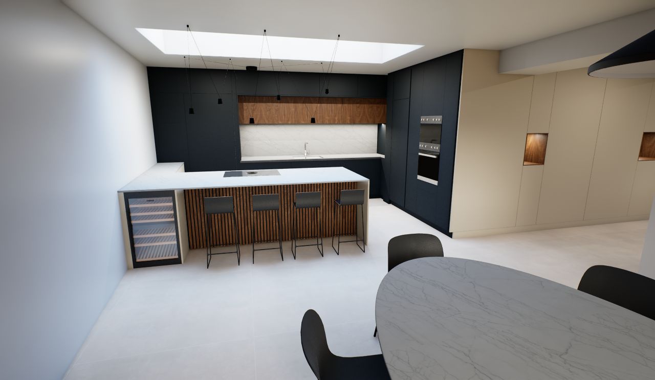

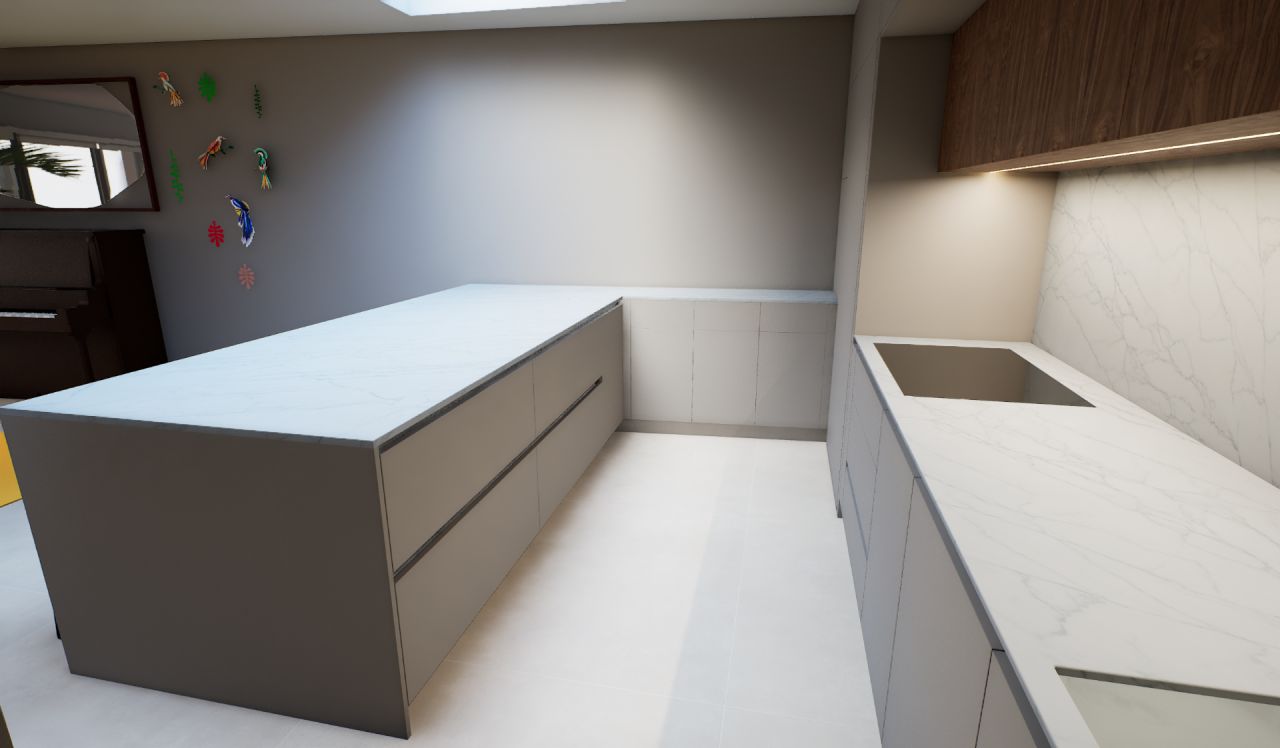

Plusieurs versions des plans et des rendus seront réalisés, en particulier pour définir si toute la cuisine sera bleue, ou beige, ou bi-colore. La plaque de cuisson, l'évier, et autres rangement bougeront également au grès des versions (mention spéciale à leur bureau d'études pour sa réactivité de ce point de vue là !)
Modélisation aménagement - Cuisine

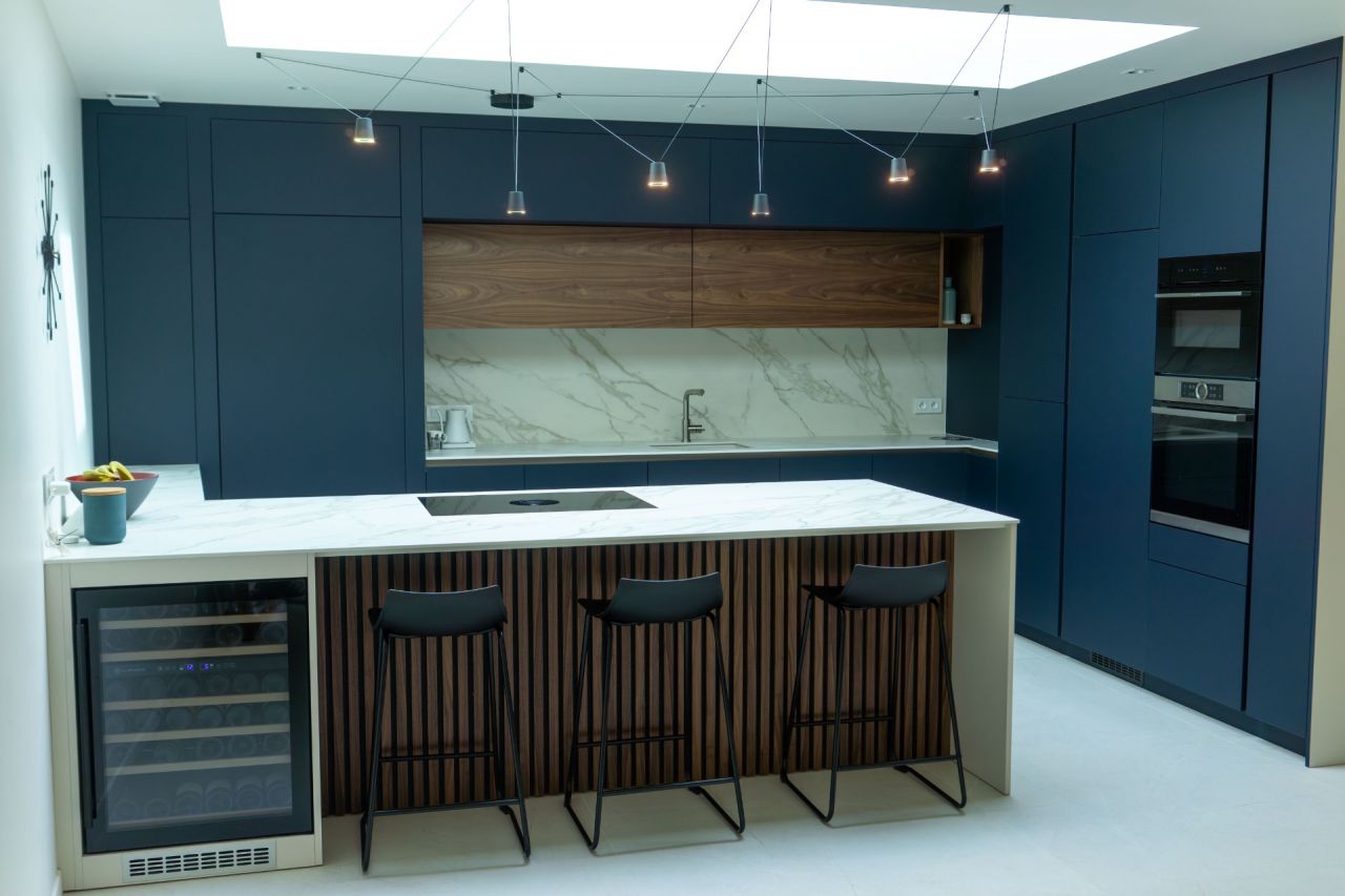

Un version finale finit par émerger :
- Ilot et retour en beige clair, comme les meubles d'entrée
- meubles hauts et colonnes en bleu nuit et noyer
- Plaque de cuisson sur l'ilot, évier au milieu sous les meubles hauts
- Frigo encastré et fours dans les colonnes hautes à gauche de l'ilot.
Côté electroménager, nous réintégrons notre four et la lave-vaisselle Bosch. Un frigo intégré toute hauteur Samsung (le congel sera dans la buanderie), un four combiné micro-ondes Bosch, une cave à vin intégrée Climadiff et une plaque de cuisson Bora viennent s'ajouter.

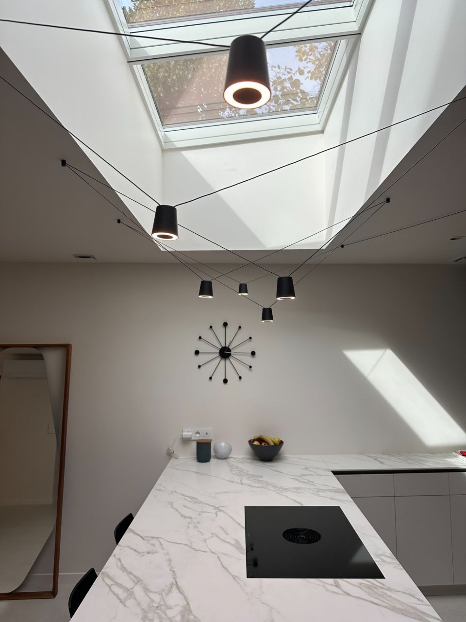

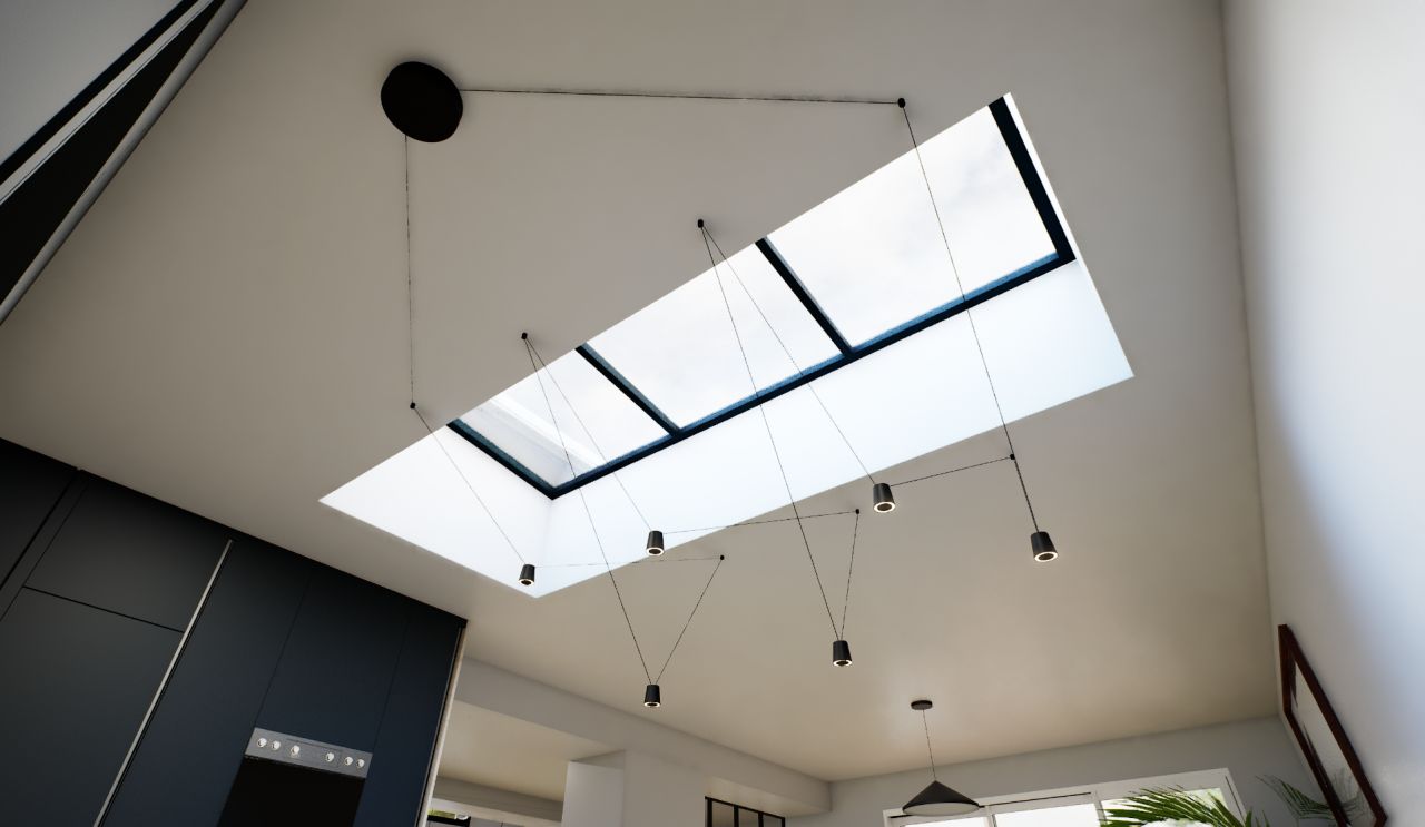

Il reste toutefois un point à traiter : comment éclairer l'ilôt ? Car celui-ci est directement sous la verrière - impossible de mettre des suspensions.
La solution nous apparait lors d'une visite d'un magasin de meubles à Tours - ils ont en démonstration une suspension composée de spots réglables, suspensus à des cables : Sling, par KDLN
Suspension cuisine - Sling by KDLN
Sling, par KDLN
Cette suspension pourrait être accrochée de chaque coté de la verrière, avec les spots au-dessus du plan de travail.
Une modélisation plus tard, nous validons.
Modélisation aménagement - Suspension verriere
A ce stade, nous avons un projet quasi finalisé pour l'ensemble de l'aménagement meubles+cuisine, qui constitue le coeur du projet de l'agrandissement.
Quelques ajustements sur les niches, leur forme et leur nombre aura lieu, mais à la marge uniquement.
Les rendus finalisés (par mes soins, sous Unreal Engine):

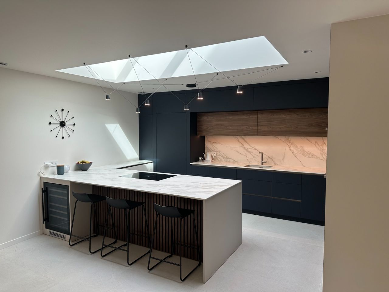

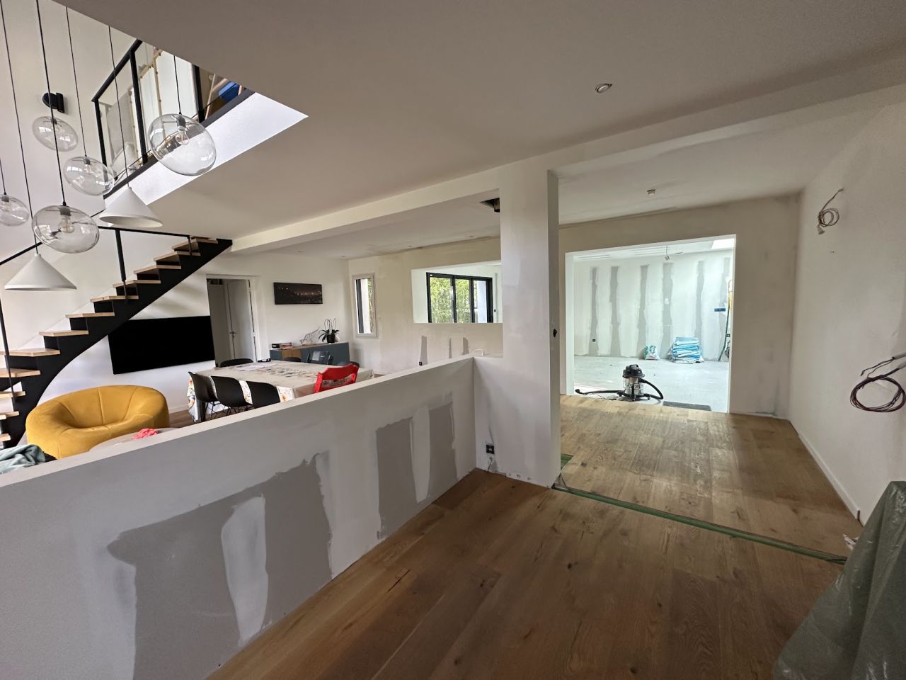

Au final, le résultat est au-dessus de nos attentes. Je ferai un article dédié sur la pose de la cuisine et des meubles, mais voici quelques photos des travaux achevés:
Cuisine
Cuisine achevée

Banc range-chaussures
Nous avions peur du bleu foncé sur l'échantillon - à tort : le rendu final est génial. C'est clairement la cuisine dont je rêve depuis des années   Et je peine à la remplir pour l'instant !
S'ajoute à ça la quantité délirante de rangements que nous avons maintenant dans l'entrée - finit le bazar des enfants dans le salon.

Après le (presque hors-d'air), commence l'isolation de l'extension.
En sus des 5cm de laine de bois à l'extérieur, les murs et le plafond sont isolés en deux couches croisées.
- 140 + 60mm en périphérie
- 200 + 100mm sur le plafond
Début de l'isolation
La deuxième couche, en périphérie, permet ainsi de traiter le pont thermique lié au surbot pour l'ossature bois.
Traitemetn du pont thermique du surbot

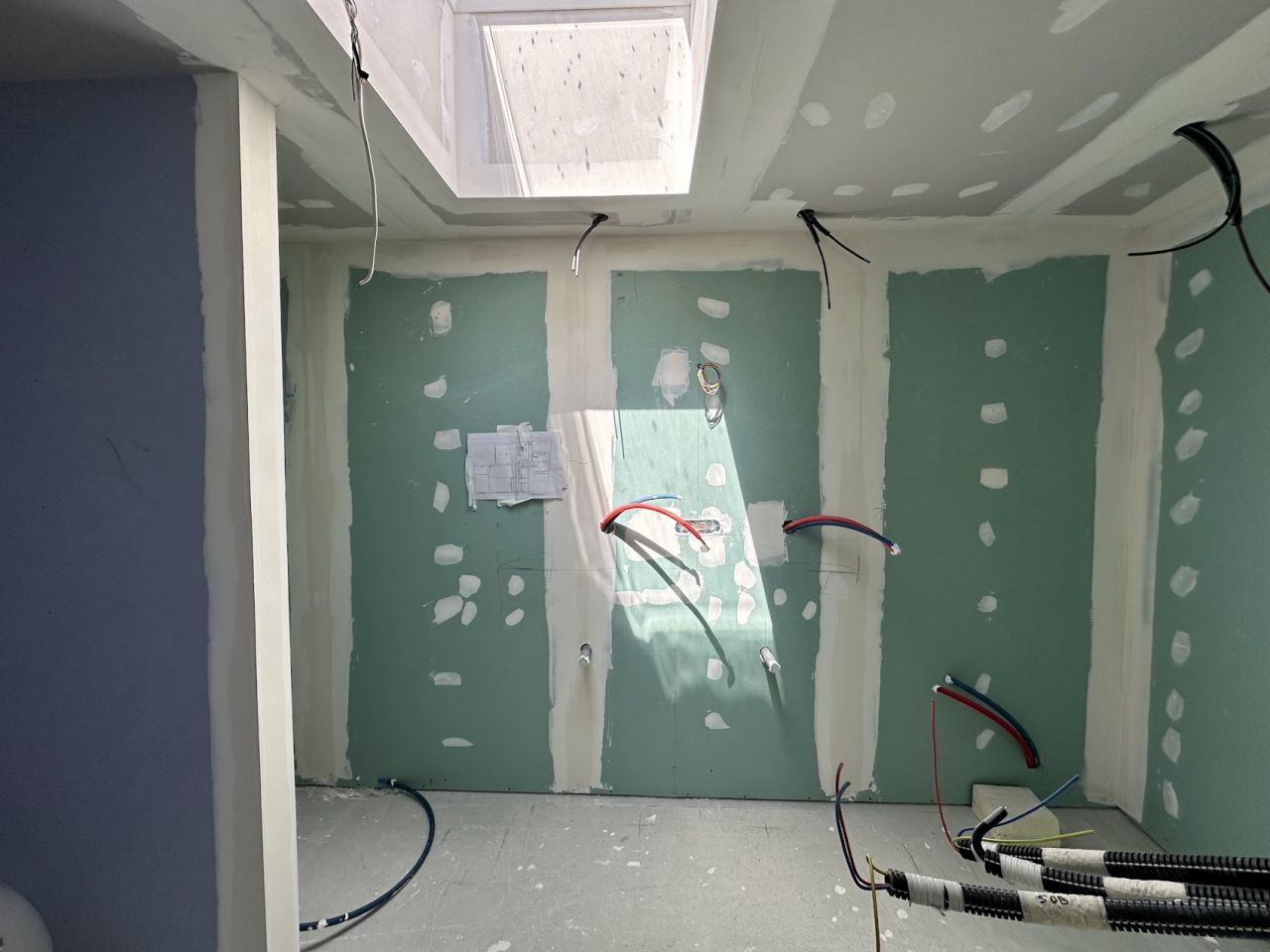

Les travaux d'électricité et de placage démarrent dans la foulée, et tout va très vite.
Début du placage et travaux electriques
Placage en cours
Placage et electricité en cours
La baie vitrée Velux est toujours manquante, en transit quelque part - mais personne ne sait où ! Impossible de finir le placage de ce côté là pour l'instant.

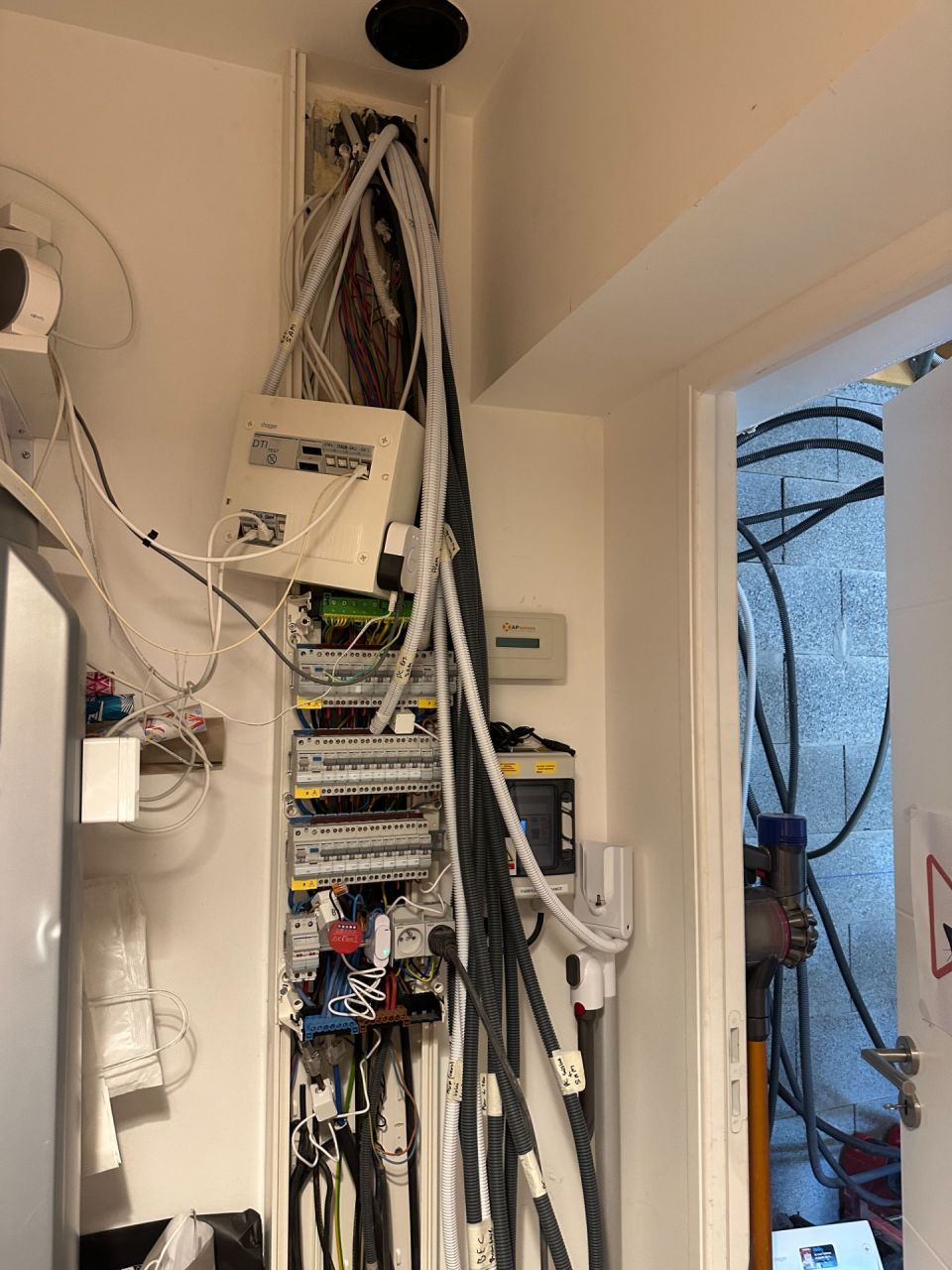

A ce stade, le tableau electrique ne ressemble plus à grand chose... Et ce n'est que le début.
Début de la refaction du tableau

Bonjour et merci beaucoup pour votre récit très intéressant à suivre !
J'ai une petite question concernant la cuisine, quel est votre retour concernant la position de la hotte au niveau de l'ilot ? En êtes vous satisfait ?
je suis en plein doute de mon côté si je le place côté mur ou côté ilot (bruits et efficacité vs moderne & convivial :/ )
Voici la modélisation 3D de notre cuisine pour l'instant :
Merci de votre retour
flgrm Picto info Auteur du sujet
Membre utile Env. 200 message Indre Et Loire
titouf9111 a écrit:Bonjour et merci beaucoup pour votre récit très intéressant à suivre !
Bonjour ! Merci de suivre le récit
Après 4 mois dans la nouvelle cuisine, aucun regret pour la position de la hotte + plaque au niveau de l'ilôt.
Nous avions initialement prévu une configuration comme votre modélisation, mais sur les conseils de la famille, nous avons déplacé la plaque aspirate sur l'ilôt au dernier moment.
Il s'avère en effet que c'est bien plus convivial comme ça : nous passons énormément de temps dans la cuisine, mes enfants/ les amis au bar et moi "dernière les fourneaux". C'est très appréciable de pouvoir cuisiner en discutant, plutot que de tourner le dos aux convives.
Niveau efficacité, rien à redire non plus : la hotte intégrée à la plaque est très très efficace (plus que notre ancienne hotte suspendue Elica June) et peu bruyante dans son régime optimal (5/6 sur 9), ce qui permet de discuter même avec la hotte en route.
La plupart des apéros/diners avec les amis se font aujourd'hui dans la cuisine, autour de l'ilôt, et le ca échéant la plaque est traitée comme du plan de travail en posant des choses dessus.
On apprécie également d'avoir déplacé l'évier au centre du linéaire mural, ce qui libère beaucoup de place de chaque côté pour stocker vaiselle sale, plats en attente, fruits et légumes...
Bref, très contents ici d'avoir opté pour une plaque avec hotte intégrée en position ilôt, on referait la même.

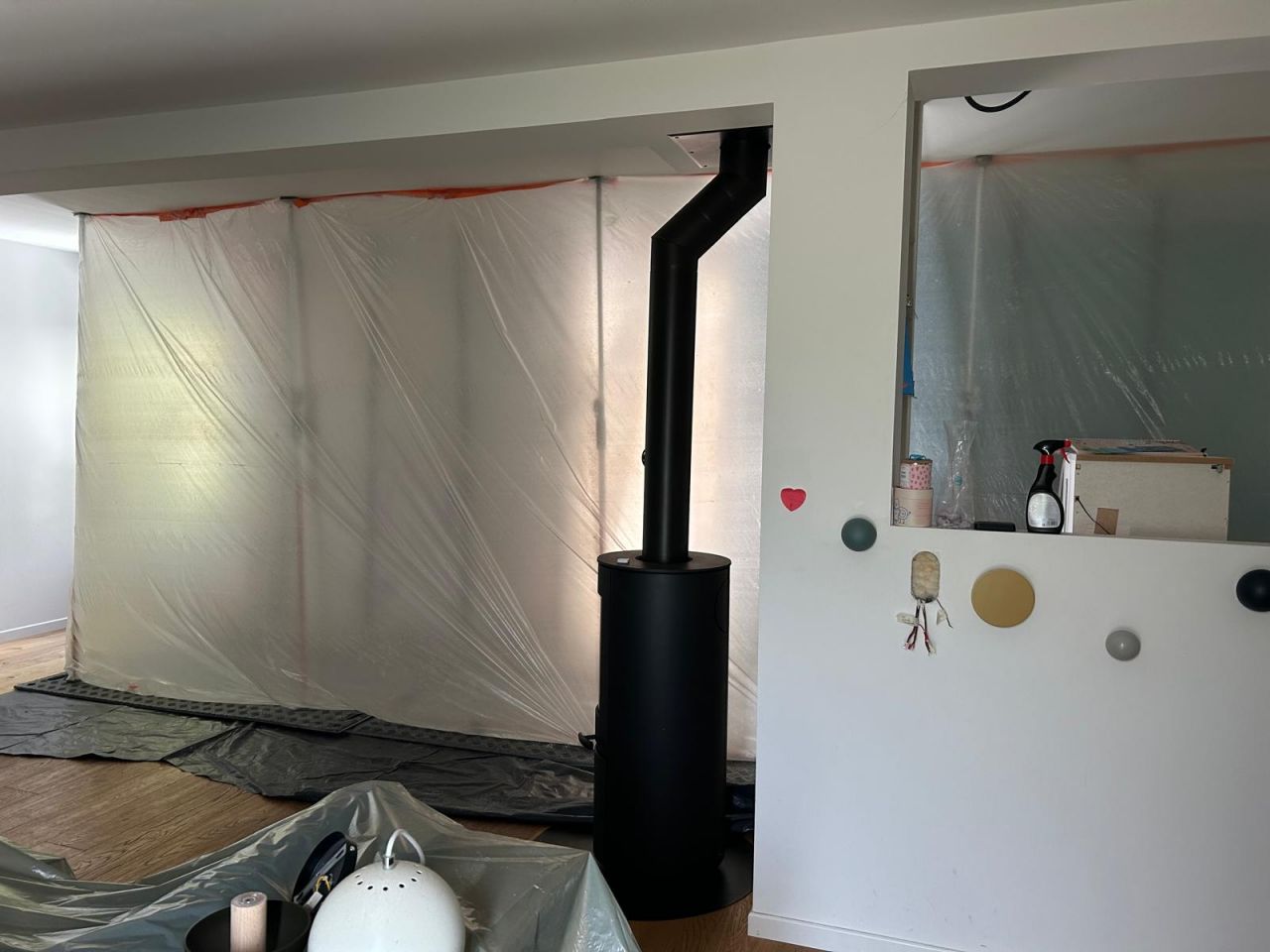

A ce stade, tout ce qui pouvait être réalisé sans "nuisance" dans la maison d'origine avait été fait... Afin de terminer le placo et l'électricité, il fallait maintenant ouvrir les murs entre le salon/cuisine et l'extension.
Ce qui impliquait avant tout de démonter la cuisine (qui a été réinstallée dans le garage en mode "cuisine d'été") et la porte fenêtre existante.
Cuisine en cours de démontage
Porte fenetre à retirer
Retrait de la porte fenêtre
Cuisine temporaire - installée dans le garage
A ce stade, impossible de vivre dans la maison pendant 15 jours - nous partons en vacances. Mais juste avant, on en a profité pour s'amuser sur les murs destinés à être détruits
Peintures murales avant démolition

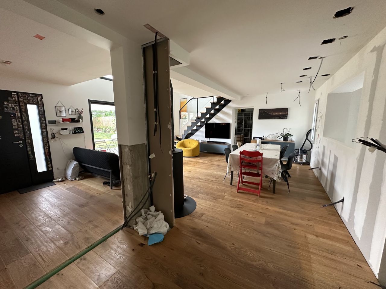

Pendant notre absence, les maçons s'activent, puis les plaquistes et les electriciens avancent.
Ouverture des murs
Ouverture des murs
Ouverture des murs
Poutres bétons suite ouvertures
Ouverture des murs et cloisonnage

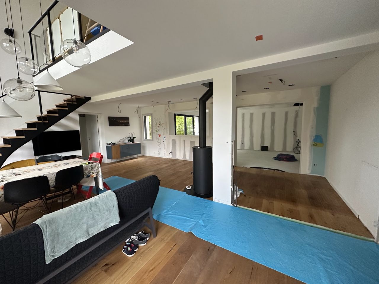

Placage des ouvertures et réalisation de l'ouverture pour la verrière entre salon/SAM
Vue de la salle à manger
Un mûret est remonté pour laisser la place à la verrière - bien que nous ayons initialement envisagé de garder une ouverture maximale entre les deux pièces, nous avons finalement fait le choix de cloisonner; choix que nous ne regrettons absolument pas aujourd'hui d'un point de vue bruit et ameublement.
Le plaquage, l'électricité et la plomberie dans la nouvelle SDB créée se terminent également pendant nos congés.
Finalisation des bandes dans la nouvelle SDB
A notre retour de vacances, nous découvrons pour la première fois les nouveaux volumes de la maison.
Travaux de cloisonnage dans l'existant suite ouverture
Difficile de se projeter toutefois niveau luminosité car il manque encore la verrière de toit Velux, qui arrivera juste avant la fermerture estivale du couvreur - ouf.
Debut de la pose de la verrière de toit Velux
Pose de la verrière de toit Velux
La verrière est un modèle modulaire de chez Velux, configurable en longueur comme en largeur (on ajoute des modules à volonté). Ici, 3 modules de 120cm de long par 100 de large. Le module centrale est motorisé, permettant une ouverture d'environ 30 cm pour l'aération et l'évacuation des fumées de cuisson.
Une fois celle-ci en place, les plaquistes viennent terminer ce qui peut l'être avant les vacances, afin de permettre au peintre d'intervenir dès la rentrée. En particulier, ils terminent le placage autour du poteau central et le mûret qui séparera l'entrée du salon.
Les choses prennent forme, on devine bien mieux la future organisation de la vie dans la maison ! Mais il reste encore du travail : chappe, carrelage, peinture, agenceur...

Avec la fin du placo, la prochaine étape concerne les sols. La chappe ciment (fibrée) est coulée sur des panneaux isolants, juste avant la fermeture estivale - après 3 semaines de séchage, il sera possible d'attaquer le carrelage fin aout.
La chappe est fibrée en raison de la présence de canalisations dans la buanderie.
Mise en place de l'isolant avant la chappe
Chappe coulée
La chappe est également coulée dans la nouvelle SDB, avec la réservation pour le bac de douche.
Chappe de la SDB coulée
48h plus tard, on peut se ballader dans la future cuisine. Démarrent alors 3 semaines de séchage...
Chappe après 48h

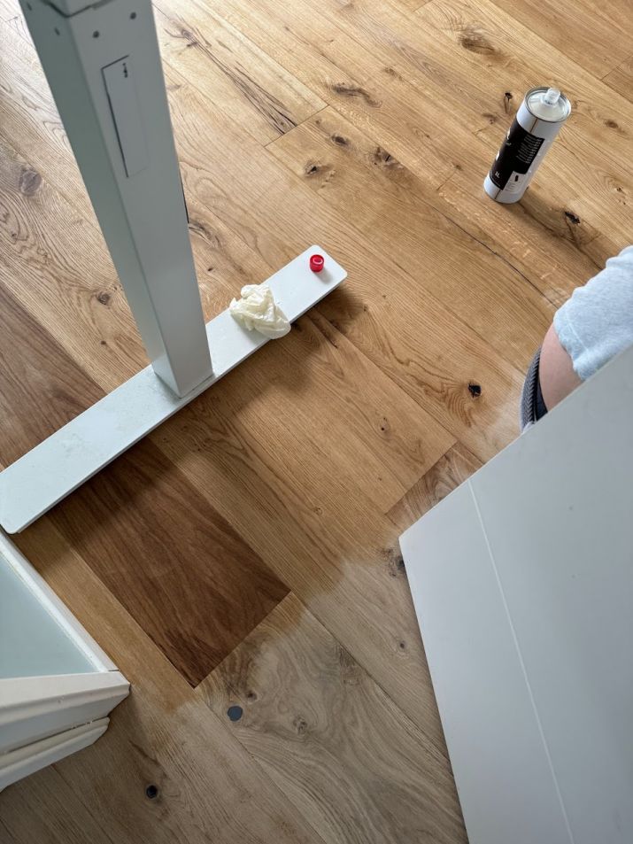

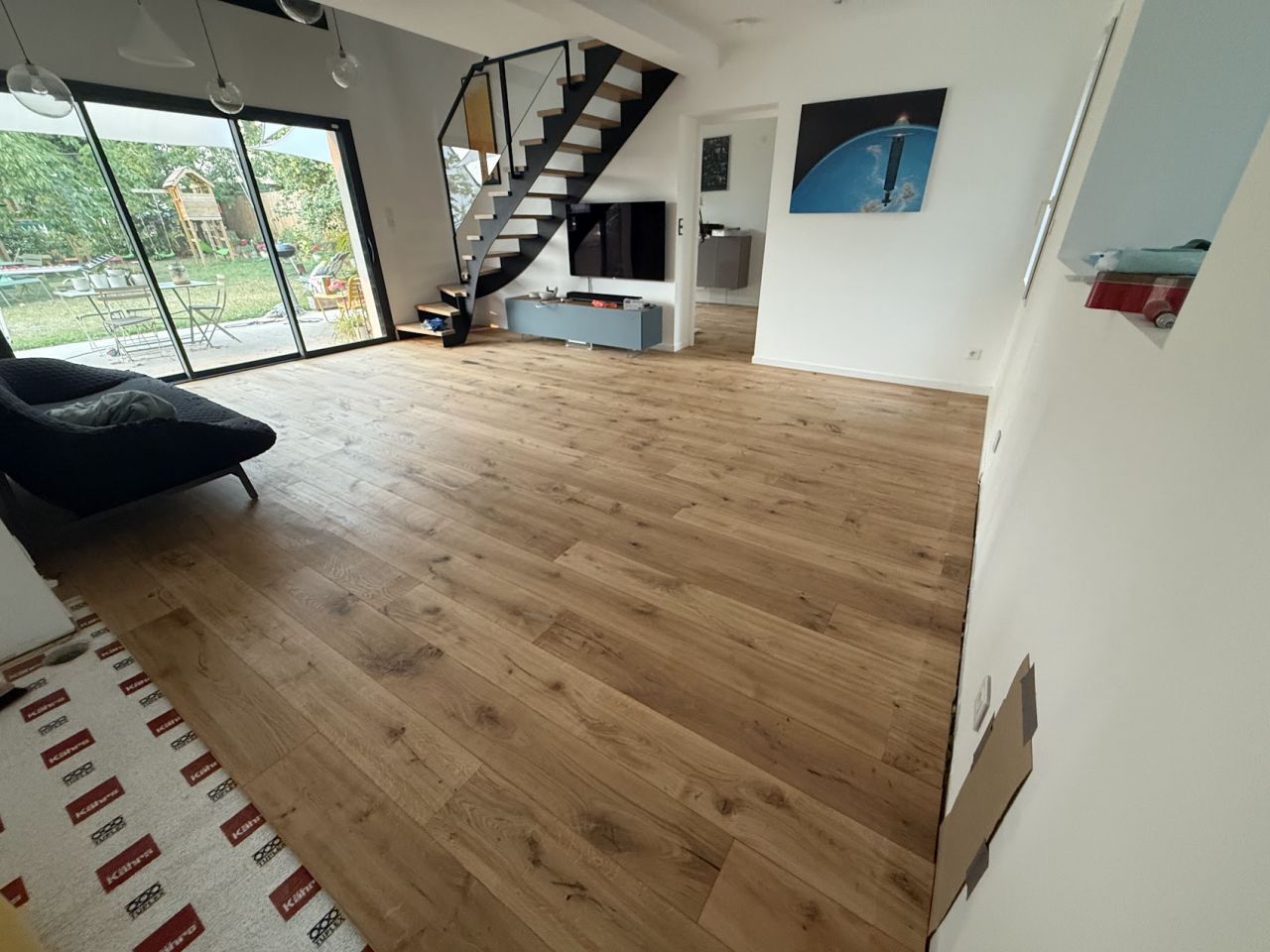

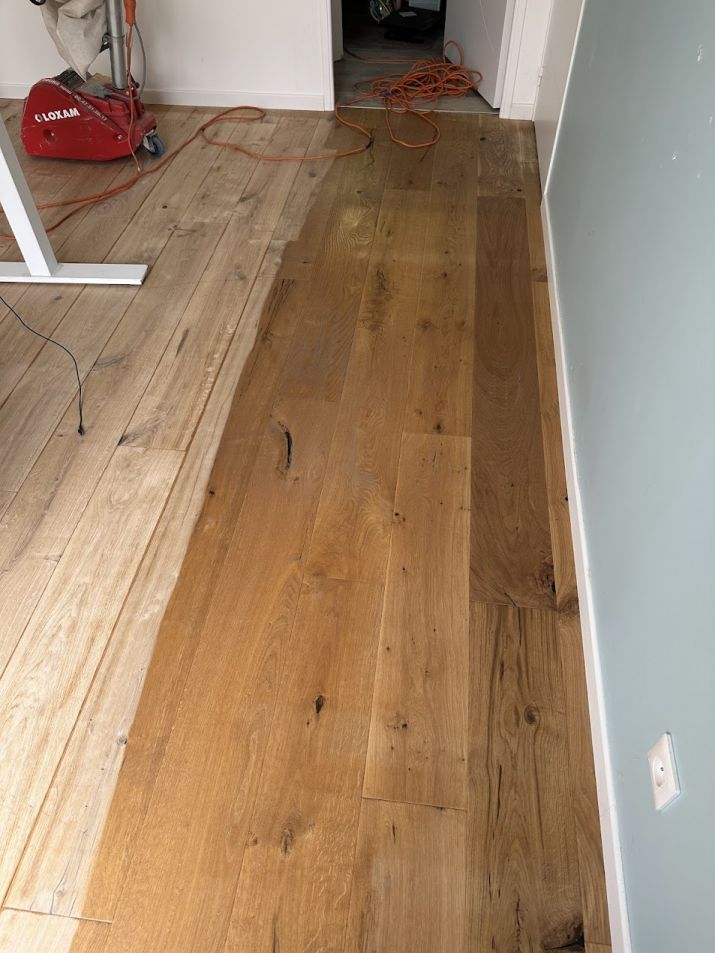

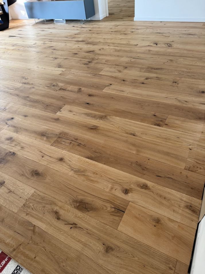

Mais on ne va pas rester les bras croisés : notre parquet ayant foncé considérablement au cours des dernières années (en raison d'un mauvais entretien et d'un manque d'huile), nous nous lançons dans le ponçage.
Location d'une paire de ponceuses chez Loxam et c'est parti.
Contents de l'avoir fait, mais absolument pas pressé de recommencer.
Avant ponçage, on voit bien les différences de teintes...
Parquet avant ponçage
La couleur du parquet brut est très chouette - une huile oxydante claire devrait permettre de la garder le plus possible.
Parquet du salon en cours de ponçage
Ponçage en cours
Le parquet se poursuivant sans joint dans le bureau attenant, pas le choix : il faut poncer le bureau aussi...
Parquet du bureau en cours de ponçage
Après la première couche d'huile, on retrouve un parquet qui nous plait. Il faudra toutefois 4 couches en tout pour obtenir un rendu satiné uniforme et une bonne protection contre l'eau.
Et malgré nos efforts, impossible de faire disparaitre la tache noire laissée en plein milieu du salon par l'urine de notre vieux matou décédé... Un souvenir (caché sous le fauteuil) !
Application de l'huile
Parquet du salon après ponçage et première couche d'huile
Parquet huilé !
Parquet huilé !
