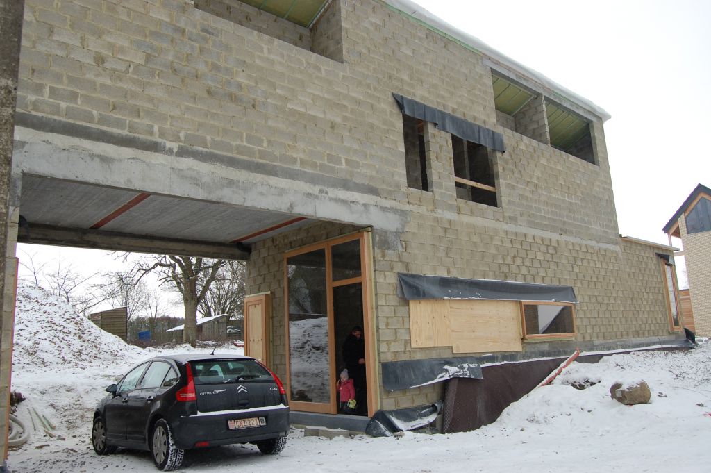

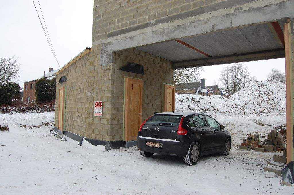

« Enfin, les chassis! »

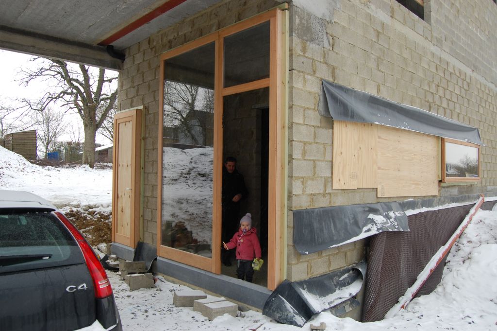

Second oeuvre > Menuiserie Par Sarmax le 15/02/2010 à 09h56
Voilà, une partie des chassis sont placés... Il manque encore la plupart des vitres, mais enfin nous visualisons déjà ce que ça donnera... Nous sommes vraiment ravis du résultat!
L'entrée (dans le car-port) et la façade avant:
La façade arrière:
Vues intérieures (les baies coulissantes, le bandeau,...):

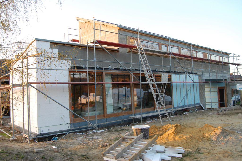

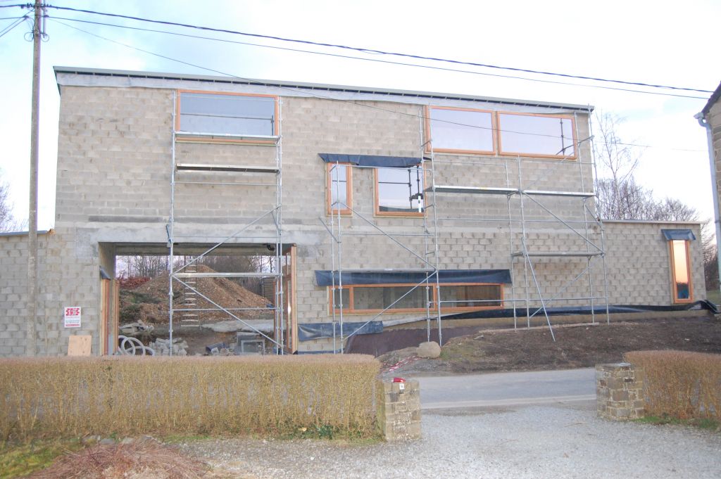

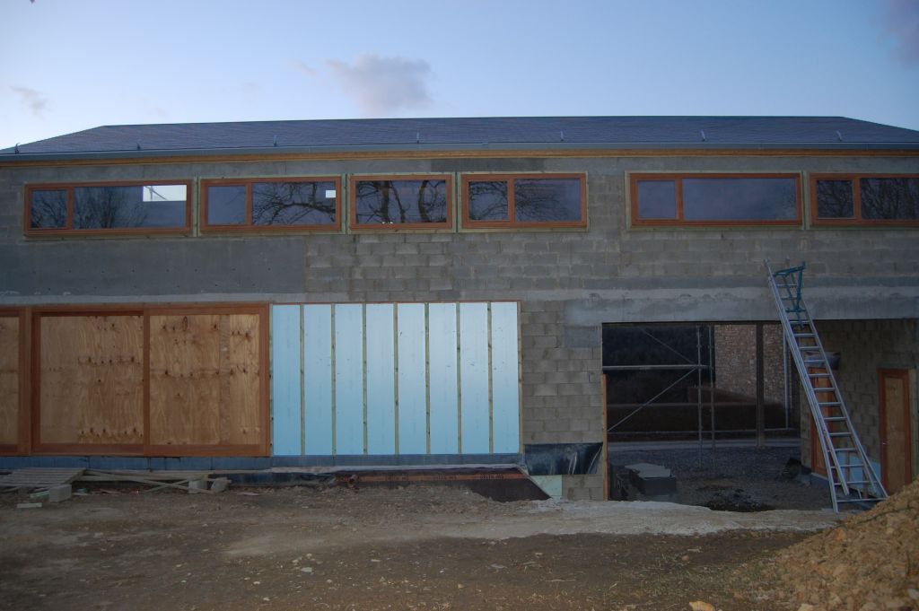

« Les chassis: suite! »
Second oeuvre > Menuiserie Par Sarmax le 04/03/2010 à 21h41
Tous les chassis ont été posé; il reste encore quelques vitres à placer (notamment les 4 grandes baies).
Le bardage sera placé plus tard, mais l'isolation a déjà commencé (afin que l'on puisse enchaîner sur le plafonnage une fois l'enduit posé).
L'électricien et le chauffagiste sont au boulot!
Bref, après une très longue pause, notre futur nid est à nouveau en pleine évolution!

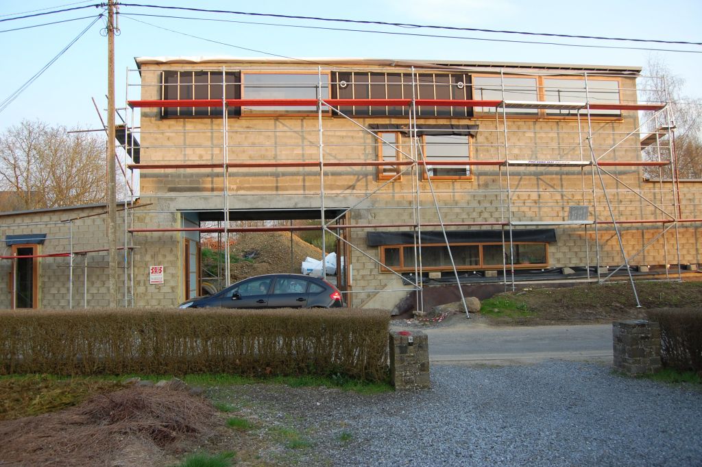

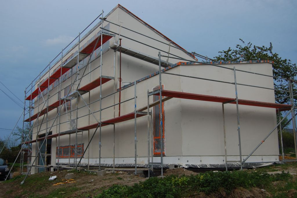

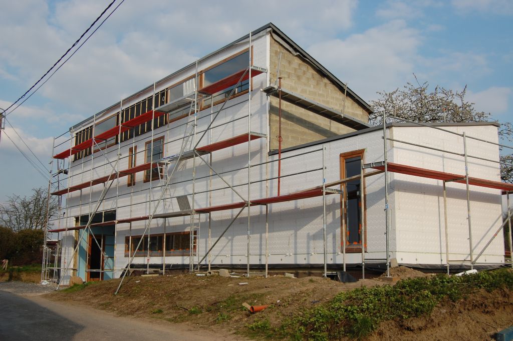

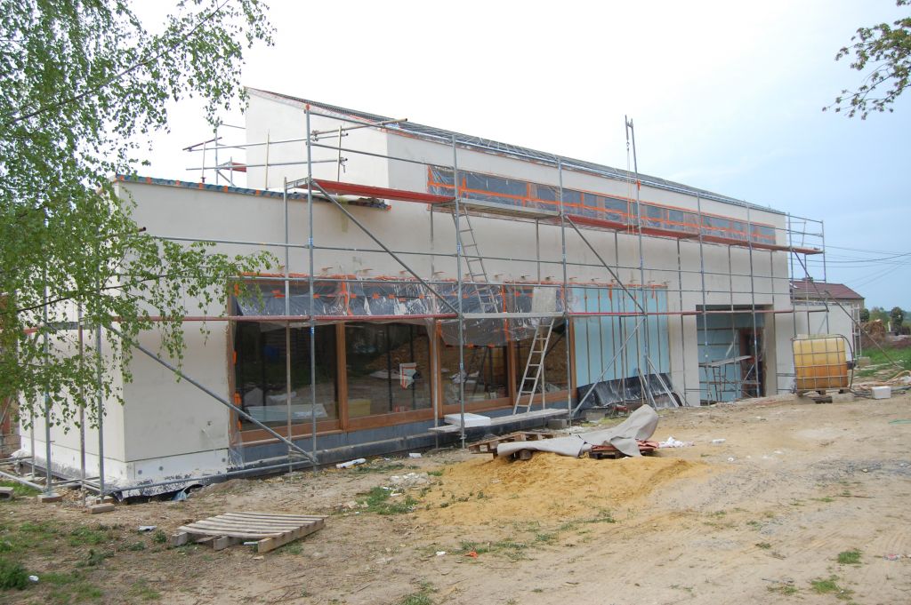

« Isolation extérieure »
Second oeuvre > Cloisons - portes intérieures Par Sarmax le 20/04/2010 à 21h04
Voilà enfin des news!!
Toutes les menuiseries ont été posées: on est super contents du résultat!
L'isolation extérieure vient également de débuter; ça ne devrait pas durer très longtemps.
Quelques photos:

Quel type d'isolant extérieur posez vous, et quelle est la solution d'accroche??
En tout cas cette baie... c'était mon rêve!!! MAis femme a eu peur d'avoir froid!!!
Dept : Pas De Calais
Sarmax Picto info Auteur du sujet
Super bloggeur Env. 200 message
Ma crainte à moi serait plutôt d'avoir trop chaud en été! Tongue
Concernant l'isolation, voici le descriptif du bon de commande:
Collage des panneaux de soubassements EPS haute densité en 12 cm avec le mortier Knauf Sockel SM sur une hauteur à déterminer, idéalement entre 25 et 50 cm.
Collage des panneaux de polystyrène Rhinopor PS 14 cm au mortier Knauf Lustro. Réglage de niveau en fonction de la qualité de la maçonnerie. Le mortier de collage permet de rattraper des hors niveaux de maximum 5 mm. Chevillage si nécessaire en fonction des hauteurs et surfaces moyennant supplément. Les chevilles induisent un léger pont thermique. Au départ de cornières d’angles et d’arrêt, dressage du Lustro sur Rhinopor et du Sockel SM sur EPS HD soubassement en environ 5 mm.
Maroufflage du treillis Isoltex dans le mortier frais. Egalisation du mortier refluant.
Après durcissement du mortier, ébavurage et surfaçage en couche mince au Lustro. Après séchage, environ 2 semaines, pose du primer PG2 et pose par projection du Skap.
Je ne sais pas si ça répond à tes questions...?

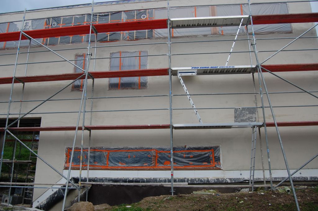

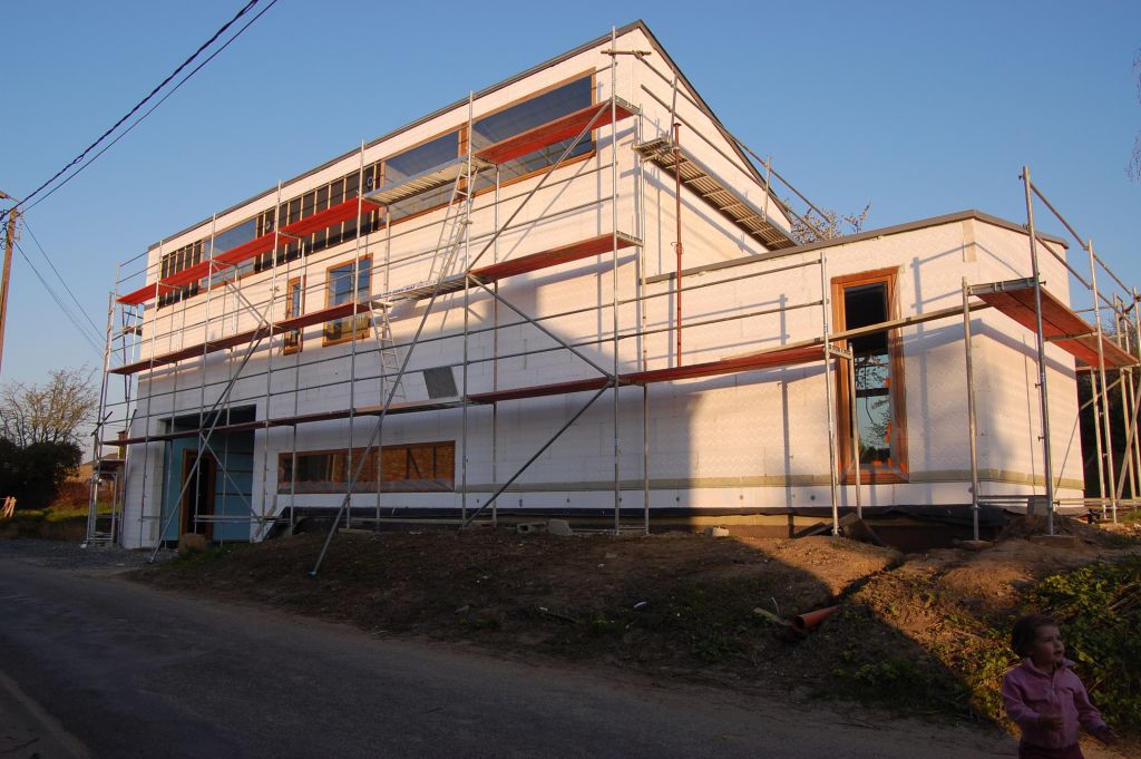

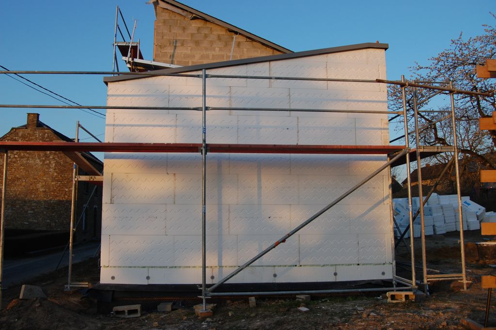

« Suite et presque fin de l'isolation extérieure »
Second oeuvre > Cloisons - portes intérieures Par Sarmax le 23/04/2010 à 22h37
[URL=https://www.forumconstruire.com/photos/viewer-pid_105986.php][/URL]

« Treillis et mortier »
Gros oeuvre > Enduit – crépis – facade Par Sarmax le 30/04/2010 à 10h52

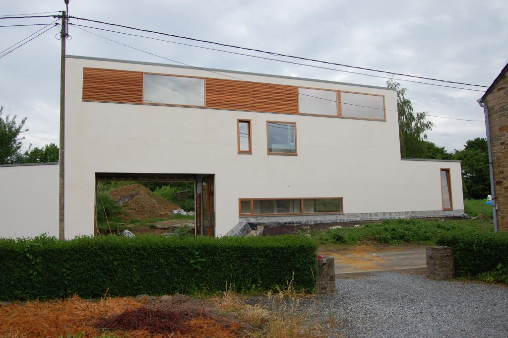

Super photographe Env. 300 message Cassel (59)
salut sarmax,
sais-tu me dire quel type de linteaux a été préconisé pour ta grande baie vitrée?
car je me pose la question de la solidité de mon linteaux pour mes baies arrières.
j'ai un 4 ha 10 noués avec une tige de 16.
elle est fameuse Wub
Adhérent 3059 à AAMOI
Association d'Aide aux Maître d'Ouvrage Individuels
De : Cassel (59)
vm: pour la signature, tu cliques sur "mon récit" en haut à droite de la page d'accueil, et tu complètes tes données Wink
toutine: merci beaucoup!! Ca va tu te plait dans ton nouveau (et très joli!) nid? Nous on emménagera en principe courant du mois de septembre.
laflamande:
je n'ai guère d'infos sur le type de linteaux, si ce n'est que le maçon a coulé une poutre en béton armé de fers intégrés dans les hourdis.
Ca donne ça:

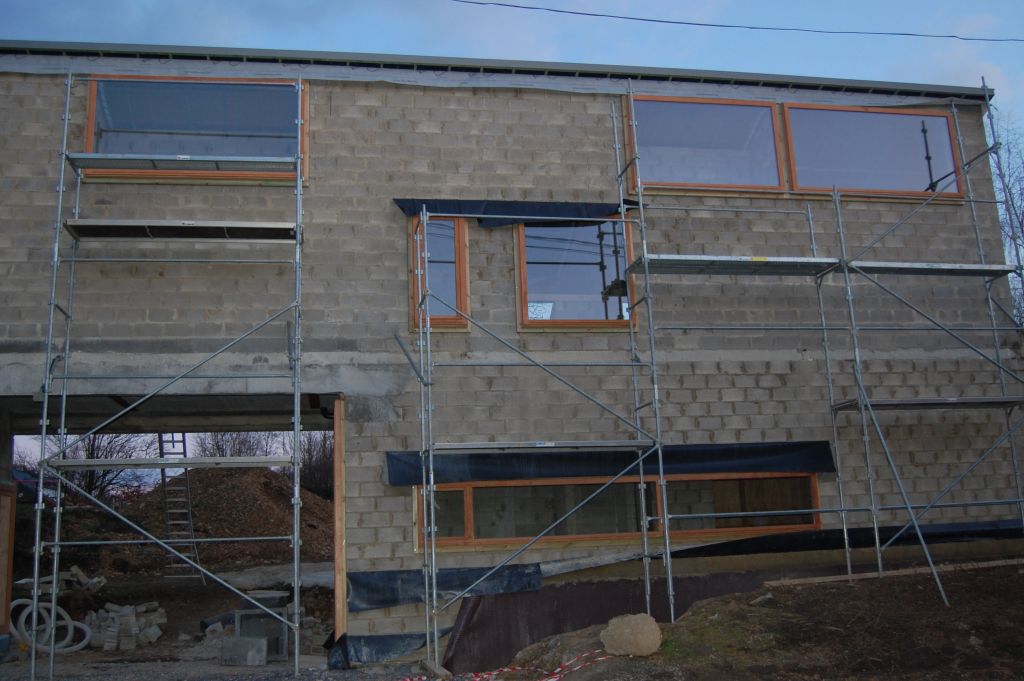

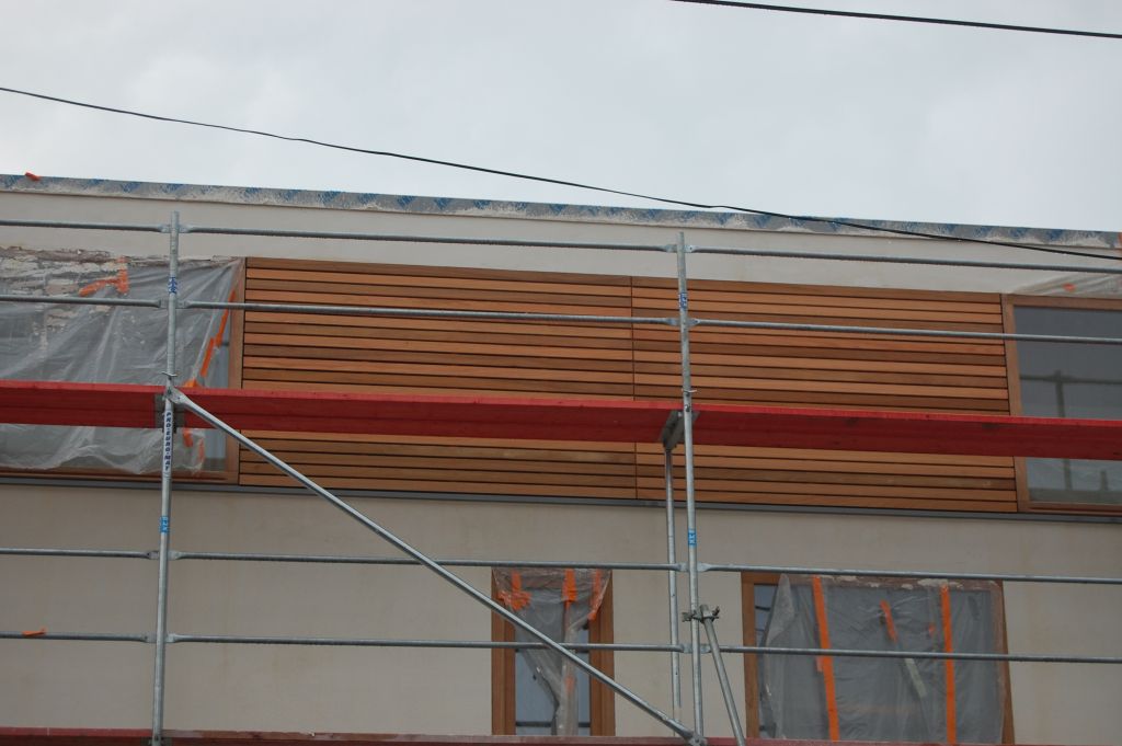

Second oeuvre > Autres Par Sarmax le 12/06/2010 à 10h30
Voici enfin des nouvelles de notre chantier!
- quasi tous les bardages ont été placés: reste l'intérieur du car-port et le bardage en façade arrière.
- le plafonnage est terminé
- la mousse polyuréthane a été projetée au sol; la semaine prochaine sera consacrée au placement des tuyaux pour le chauffage sol
- le terrassement débute aujourd'hui même
Nous avons décidé de post-poser la pose de l'enduit de façade, le temps que les chassis et le bardage (non traités) pleurent et évacuent tout leur tanin.
Et pour finir, quelques photos:

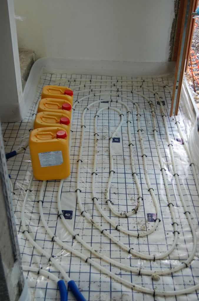

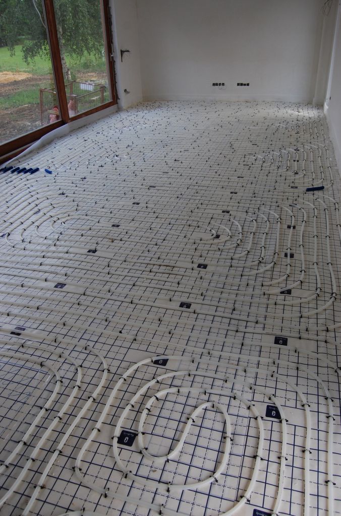

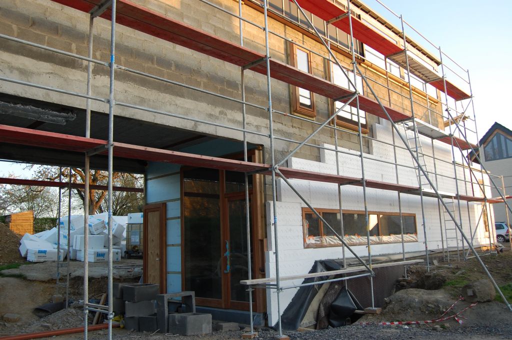

Second oeuvre > Chauffage - climatisation Par Sarmax le 18/06/2010 à 12h15
Les corps de métier se succèdent, les différents travaux se poursuivent...
Les tuyaux pour le chauffage sol ont été placés.
Nous avons également fabriqué le caisson de la baignoire.
Les travaux de terrassement ont également débuté: la mini station d'épuration et la citerne d'eau de pluie ont été installées.
Quelques photos:
