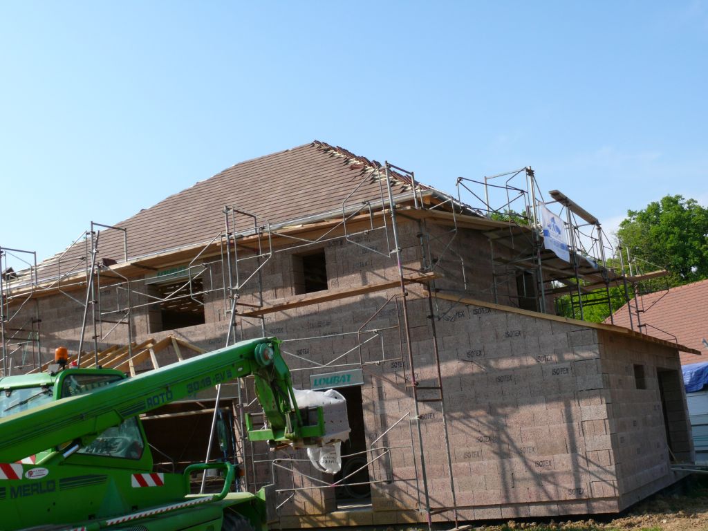

ça y est le couvreur a commencé aujourd'hui !! Le modèle de tuile choisit : "IMERYS Jacob Arboise Chevreuse".
Les panneaux solaire thermique ROTEX pour le SSC arrivent mercredi.Et seront posés début mai.
La charpente de mes avancées est terminée. Vivement que l'échafaudage soit retiré pour que je puisse mettre l'Isoroof (Pavatex).

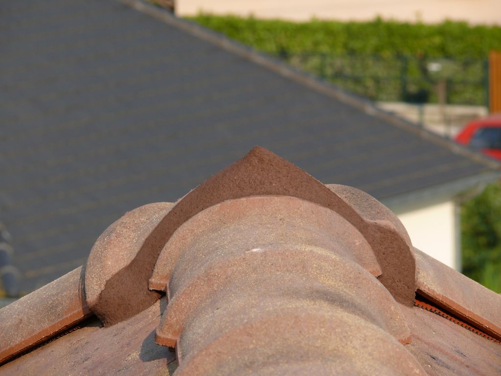

« Couverture principale terminée »
Gros oeuvre > Charpente - couverture Par perecheval le 26/04/2011 à 23h35
Voici un résultat qui nous satisfait beaucoup ! Vivement que les avancées soient terminées !
Façade Sud Est Rencontre arêtier et faîtage Rencontre arêtier et faîtage
Joint de dilatation de la goutiière :
Joint de dilatation gouttière de 33
