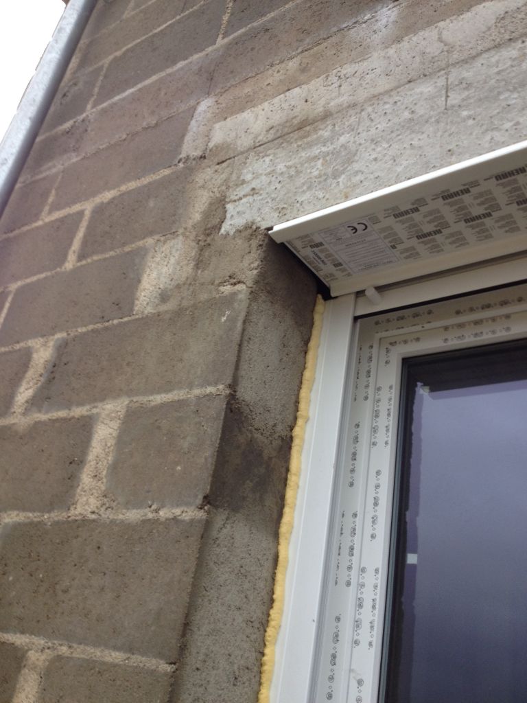

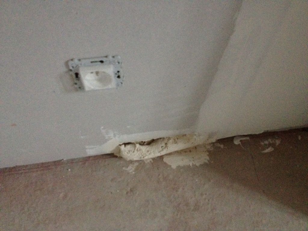

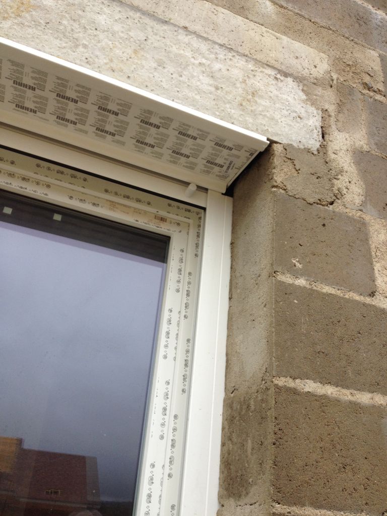

Toujours un gros vide, là au moins les joints sont fait correctement

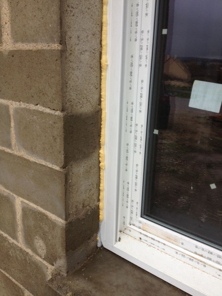

Mousse PU
Grand jour entre menuiserie et maçonnerie   mousse PU
Le mastic a coulé - A reprendre

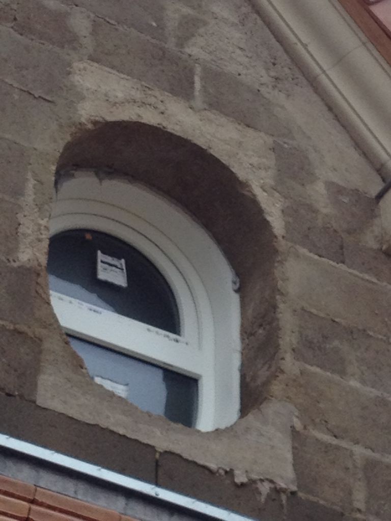

Vue sur la porte de service du garage. Etrangement, ML a décidé de décaler la porte vers l'intérieur, "au cas où on veuille isoler" cette façade du garage. C'est assez choquant d'un point de vue esthétique

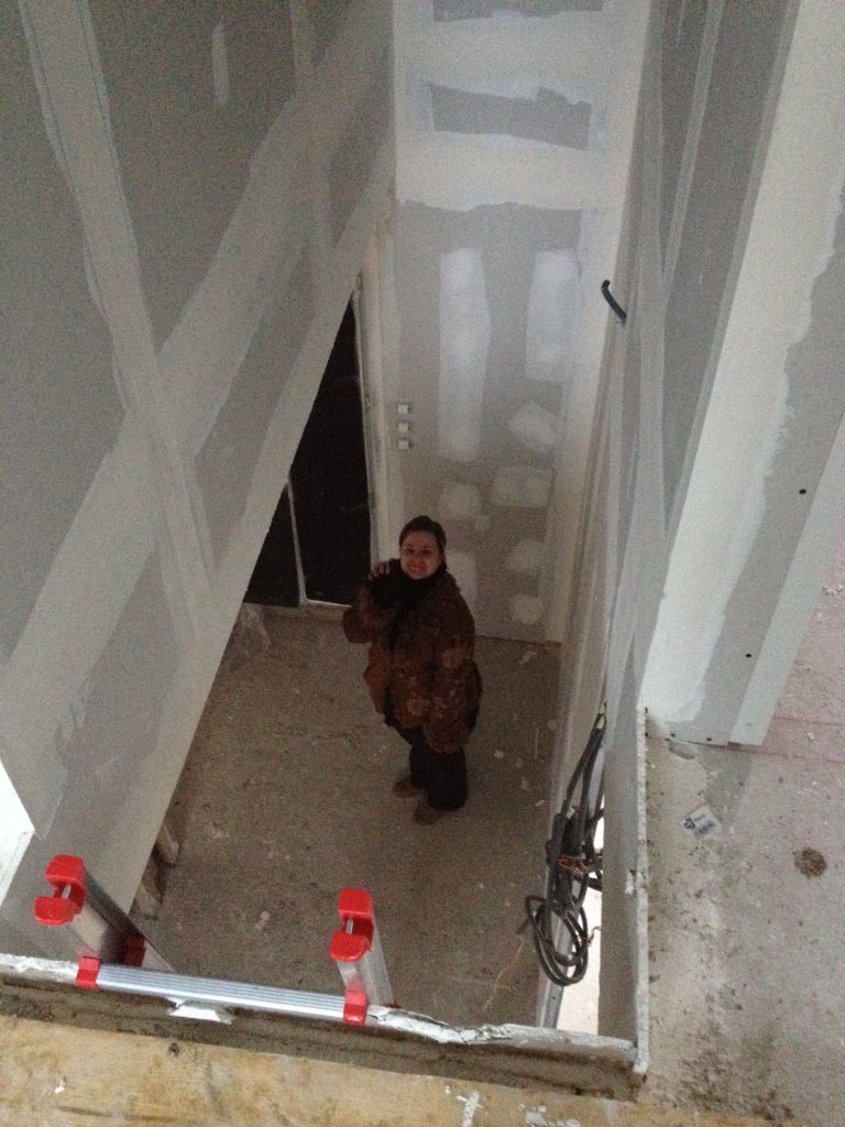

En parallèle, nous réalisons un peu tard que nous avons fait de grosses erreurs de débutant dans nos calculs concernant l'escalier. Nous avons trop écouté les commerciaux et pas assez les informations glanées ailleurs. Nous avons donc validé une trémie de 330 x 80, certains que cela suffirait à avoir un escalier confortable (on nous en a fait monter un en nous disant "ce sont les mêmes dimensions") alors qu'en fait il nous manque 30 centimètres. Seulement maintenant que la poutre principale est coulée juste à la limite, ça va être dur de reculer ... On va donc devoir faire avec mais là encore, les maçons que nous avons consulté ne semblent pas fiables. L'un n'a même pas pris de mesures et nous demande 1400 €, l'autre a pris des mesures, a critiqué tout ce qui se trouvait dans la maison, et nous propose un devis à 6000 €. Je vais donc continuer à chercher un "bon" maçon mais si je ne trouve pas il faudra se contenter du bois (qui était notre premier choix par défaut) et le souci de pente trop forte se posera toujours.
Nous n'avions également pas réalisé que nous aurions un grand espace vide et inutile au dessus de l'escalier lorsque nous avons conçu les plans et Lelièvre ne nous l'a pas fait remarquer non plus.

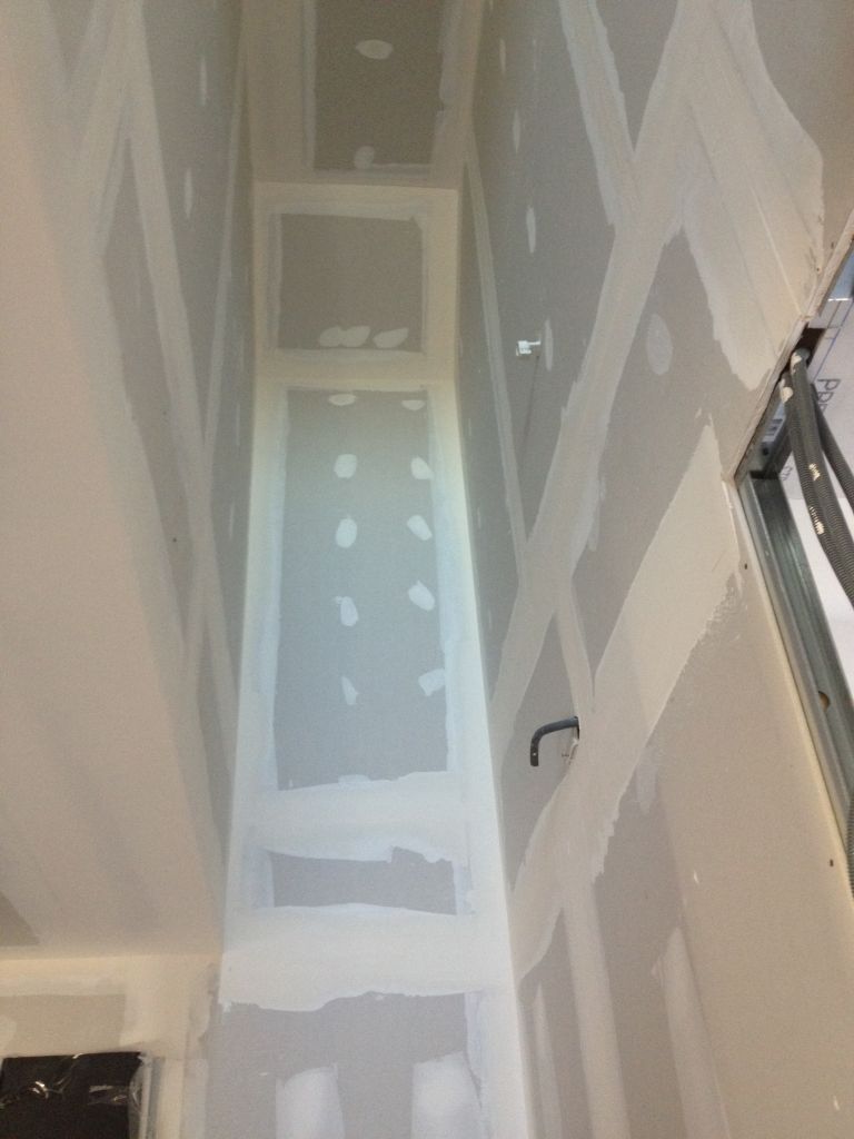

La trémie, trop courte :(La hauteur de plafond au dessus de l'escalier. J'avoue qu'on n'avait pas vu ça comme ça, il va falloir réfléchir à la façon de décorer cet espace
Nous allons donc voir si Lelièvre peut nous reprendre ça et nous permettre d'utiliser cet espace depuis le bureau attenant ... Mais je me doute déjà de leur réponse .... C'est vraiment gâché :(

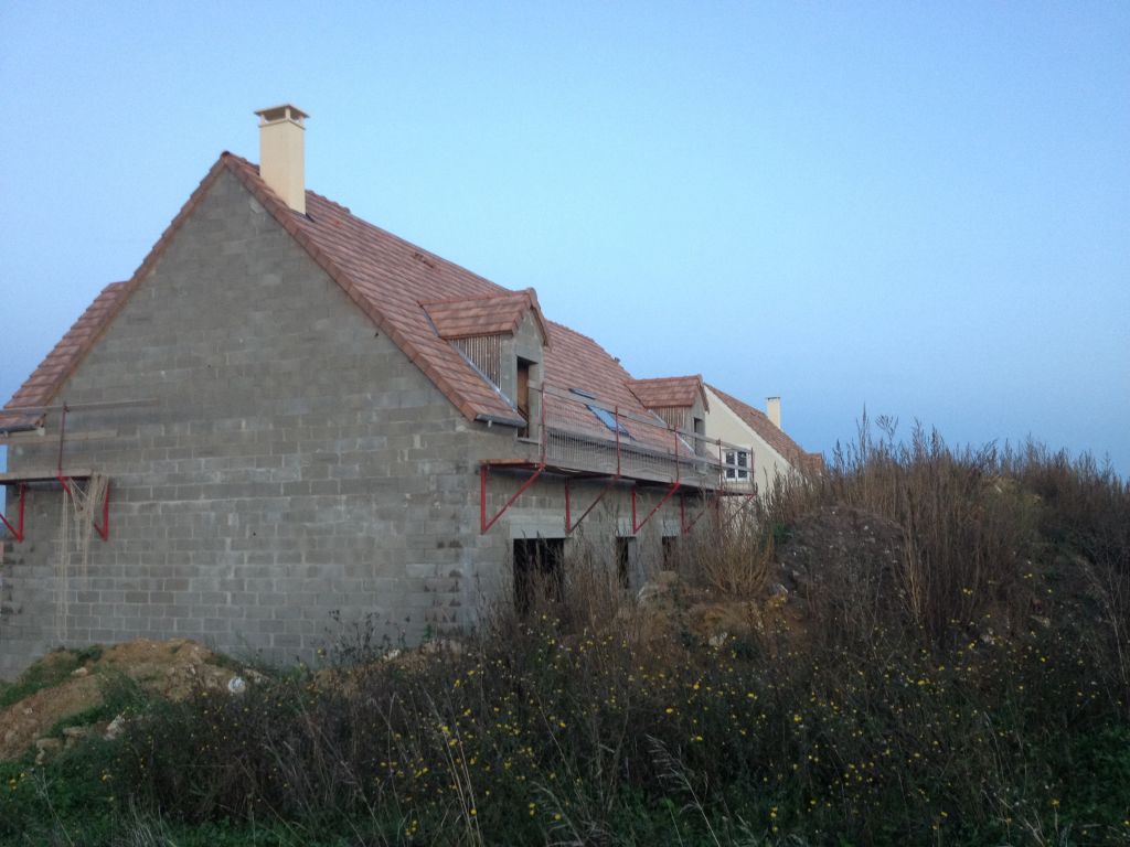

Citation: Les parpaings sur ce mur ont bougé
Ce sont les planelles de rives, rien de grave
Je n epense pas qu'un parpeing qui ressorte ce soit normal?

Voici un lien intéressant pour calculer les dimensions de son escalier http://lionel.ponnelle.pagesperso-orange.fr
Avec les feuilles de calculs excel, vous pouvez grâce à vos mesures trouver les dimensions idéales de votre escalier.
Enaelle78 Picto info Auteur du sujet
Photographe Env. 2000 message Velizy (78)
Oui. Ce gentil monsieur répond aussi sur BricoZone et il me confirme qu'avec la trémie que j'ai actuellement, la pente sera de 42.5 ce qui est trop :(

Mince ! Mais vous avez combien de hauteur sol à sol ? Ha ou votre espace de départ de foulée est trop court ?
Photographe Env. 700 message Yvelines
Au pire, ça se casse et se refait. En tout cas c'est ce qu'ils ont fait chez nous. Ils s'étaient trompés sur la profondeur des marches, l'escalier était du coup plus court que prévu et la trémie aussi car ils s'étaient basés sur l'escalier. Ils on agrandi la trémie ensuite. A voir ...
Nous avons 2m45 entre la chape et le plafond et notre dalle mesure 45 cm. A rajouter les 5 cm de la chape de l'étage ça nous fait 295 cm de hauteur à monter.
Le souci de casser la trémie pour l'agrandir c'est que la poutre principale se situe juste là où il faudrait casser ... Donc je ne suis pas sûre que ça soit faisable ni à quel coût. De toute façon il va bien nous falloir une solution. On va lancer la mode de l'ascenseur en maison particulière moi je le sens Laugh

45 cm de dalle ?!? Tu es sûre ? Ça me paraît énorme. Chez nous il y a maxi 25-30 cm de dalle. A moins que ce soit l'épaisseur de ta poutre
C'est sans doute pour cela, la poutre est englobée dans le faux plafond. quand je dis Dalle je parle placo + dalle

Pour l'escalier mieux vaut faire refaire, il faudrait voir avec l'expert si il n'y a pas une DTU sur laquelle s'appuyer pour avoir gain de cause car franchement un escalier non confortable, c'est vite galère au quotidien.
Par contre pour ce qui est de boucher le dessus de l'escalier, méfiez vous, ce vide est souvent bien pratique quand il s'agit de monter des meubles, des lits à l'étage

Env. 60 message Dreux (28)
Du coup ils vont reprendre les deux parpaings qui ressortent du pignon avant de commencer l'enduit?

J'aimerai aussi qu'il changent la mousse PU avant d'enduire autour des fenêtres

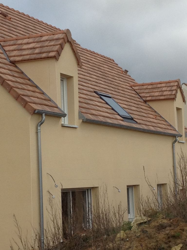

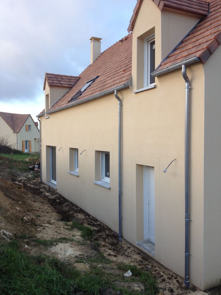

Voici ce que dis le fabriquant de l'enduit:
Conditions d'application
température d’emploi : de +5 °C à +30 °C
ne pas appliquer en plein soleil ou sous la pluie, sur support gelé, en cours de dégel ou s’il y a risque de gel dans les 24 heures
éviter d’appliquer des teintes soutenues en dessous de +8 °C (risque d’efflorescences)
Il ne faisait clairement pas 5°C hier.

À priori le risque est que le crépi se détache. Au pire cela doit pouvoir se faire refaire même après la réception si problème. Mais c'est a valider avec un expert. En tout cas, on compatis. C'est le genre de choses dont on se passerai bien.

Citation: Le pignon gauche, l'arrière de la maison et le garage ont été enduits sous une température inférieure à 5°C
Les phantomes du spectre de maçonneries n'apparaissent tout de suite. Quel est le type d'enduit ? Weber PRAL G ? Les prestataires de ML pensent que l'enduit monocouche se passe en une fois alors que c'est complètement faux.
Problème de formation ou omission volontaire pour réaliser le plus de chantiers possibles, à vous de faire la déduction. Sur mon chantier, ils ont pris 6 jours ouvrés car il fallait réaliser les modénatures. Ils ont travaillé sous la pluie avec des températures < 5°C.
Certaines finitions sont médiocres. En ce moment, ils reprennent les linteaux cintrés avec un manque de dextérité surprenant. Je ne recherche pas une oeuvre artistique mais le résultat est moyen. Ils ont abîmé la corniche centrale avec leur échafaudage du moyen âge.

- La mousse PU pour lui pas de souci, ça fait 15 ans qu'ils l'utilisent. Quand je mentionne que c'est interdit dans les DTU il dit "non pas interdit, juste fortement déconseillé". Ah, ça me rassure
- L'enduit appliqué par températures négatives ou du moins inférieures à 5°C : "Ne vous en faites pas, nous faisons cela depuis 15 ans"

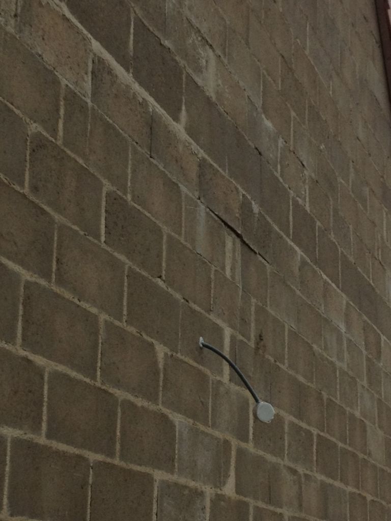

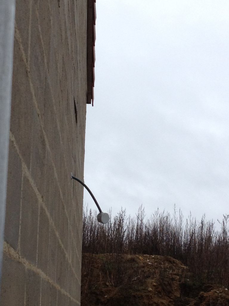

- Les parpaings qui ont bougé sur le pignon 'C'est impossible madame, jamais vu"
Ah, ça aussi c'est assurant.
Pourtant, voici une photo prise en juillet:
Aucun décroché au dessus de l'arrivée électrique prévue pour les lumières extérieures. On ne voit rien de plus sur les autres photos. Je n'en ai pas qui zoom exactement sur la zone. Aucune raison puisque nous n'avions pas constaté de souci
Décembre:
Les parpaings sur ce mur ont bougéOn voit que 2 parpaings ont bougé

Pour les parpaings qui ont bougé. Cela se situe à quel niveau ?
Au niveau de la planelle ou au niveau du pilier porteur ? Auriez vous observé des fissures ?
Est ce que les fondations sont toujours visibles ?

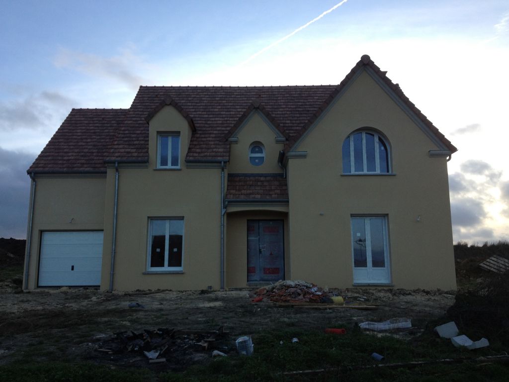

« Visit de l'expert »
Gros oeuvre > Enduit – crépis – facade Par Enaelle78 le 22/12/2012 à 11h53
Visite de l'expert hier (sans lapin cette fois-ci) sur le terrain. Nous avons fait un tour complet sauf à l'étage car notre échelle a disparu, il reviendra donc un peu plus tard pour le voir pour l'heure il se prononce juste sur l'exterieur et le rez de chaussée et sa conclusion est que la maison est très propre et bien faite. Il y a bien sûr des détails mineurs comme l'utilisation de la mousse PU ou l'absence de certains joints d’étanchéité mais dans l'ensemble c'est vraiment bien, nous sommes parfaitement rassurés.
Les principaux points sur lesquels nous devons être vigilent ne concernent pas ML mais l'installation d'un drain lorsque nous ferons notre terrasse dans le jardin et le fameux escalier. Il nous a donné de très bons conseils sur comment gérer la situation, nous allons les suivre et j'en parlerai une fois que cela aura donné des résultats. En tous cas je vais devoir dire adieu à l'escalier que je voulais il ne passera jamais, et casser la poutre pour agrandir la trémie représenterai un surcoût d'environ 10k €. Nous allons devoir prendre un escalier sans contre-marche et condamner la tierce vitrée de notre porte d'entrée.
Concernant les parpaings qui ont bougés cela ne le choque pas du tout, tant qu'ils sont bel et bien scellés (ce qui est le cas). L'enduit a été bien réalisé et on ne voit plus la différence.
Cette visite nous a permis de nous rassurer. Nous allons pouvoir aborder la suite avec sérénité !
L'enduit est terminé. Voici le rendu: Il manque les modénatures (pas les moyens au moment de la MAP), mais nous sommes très contents quand même

vernilotain a écrit:Pour les parpaings qui ont bougé. Cela se situe à quel niveau ?
Difficile à dire au stade où cela a été constaté. Pas de fissure, les fondations à priori n'ont pas bougé non plus. L'expert est confiant vis à vis de ce souci en particulier

Concernant l'escalier je ne suis pas vraiment rassurée dans le sens où nous avons une solution de rechange mais cela reste complètement différent de ce que nous voulions à la base.
J'ai ressorti tous mes devis et en fait ils n'ont jamais respecté la loi de Blondel. Dans leur catalogue ils ne respectent pas Blondel ... Du coup je suis vraiment confuse, comment peuvent-ils de base proposer des modèles hyper inconfortables ? :s Je vais renvoyer les devis que j'ai à l'expert ainsi que leur catalogue et je pense que nous allons leur faire une petite visite. Bref, à suivre
De : Velizy (78)
Super bloggeur Env. 600 message Yvelines
Pour l'expert, je trouve qu'il est très compétent et il s'est bien si prendre avec ML. Vendredi, il partait de notre terrain pour se rendre chez toi. Concernant le drain, je pense qu'il a bien raison de vous le conseiller. Mes voisons ont mis un drain autour de leur maison vers leur puisard. Puis du puisard, ils ont mis en place des aménagements pour rediriger l'eau vers leurs cyprès/arbres... Du coup, ils n'ont jamais de problèmes d'arrosage.
Pour ton escalier, je comprends que tu sois déçue et en colère. Il n'y rien de plus énervant.
