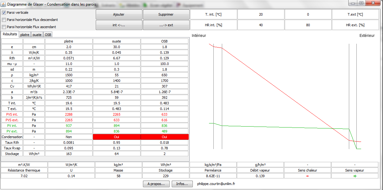

Bigoudène, tu as essayé la simulation proposée par locaterre ???
Je l'ai faite avec comme données :
2 cm de plâtre avec un µ de 10,
15 cm de ouate avec un µ de 1,
2 cm d'OSB avec un µ de 100.
20°C intérieur avec 40 % d'HR,
0 °C extérieur avec 80 % d'HR.
Il n'y a pas photo, CONDENSATION écrit en rouge.
Pour l'éviter, il faut un frein vapeur avec un Sd de 6m au moins....

Bonsoir mgarrig
Je viens de l'essayer mais je ne dois pas bien saisir une info
car le résultat est : pas de condensation
Ps: j'ai repris les même valeurs que toi sauf pour la ouate 30 cm

J'ai simulé avec 30 cm de ouate et arrive à condensation aussi :

Bonjour Locaterre et Bigoudène,
Je pense que Bigoudène a rentré les différentes couches à l'envers !!!

mgarrig a écrit:Bonjour Locaterre et Bigoudène,
Bonjour à tous
Non, les couches n'étaient pas à l'envers
Je me suis planté dans le delta de l'OSB.
Avec le bon chiffre ça colle, il y a bien condensation
Merci pour la copie écran locaterre.
Bon, si je comprends bien il va falloir que j'investisse dans un frein vapeur.
