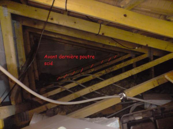

J'aimerais scié une poutre dans mes combles car elle me gène pour une futur construction (je vous passe les détails c'est compliquer ^^)
Voila la poutre en question en image :
Voila c'est l'avant dernière poutre avant le mur...

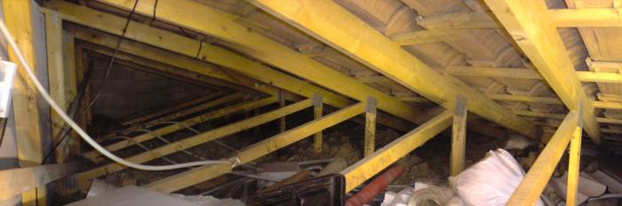

Mes combles en panorama :
Je doit consolidé ? comment ?
Merci d'avance !

je ne sais pas comment on peut consolider mais ce qui est sur, c'est qu'il ne faut pas "scier juste parce que çà gène"
ce genre de charpente c'est "l'ensemble qui tient le tout".
j'espère qu'un pro de les toitures va passer par là.

Vraiment trés risqué !
Personne de serieux ne peut dire qu' à priori , ça va tenir , ou ça va pas tenir...........et encore moins comment on peut renforcer pour que ça tienne.
Pour le calcul l'ensemble est considéré avec des barres "articulées" alors que les membrures principales (arbaletrier et entrait) me semblent monolites (en un seul morceau) ce qui laisse quelque espoir , mais soyons réalistes , les risques sont tels que le jeu en vaut-il la chandelle ?
Dans quel but enlever cette barre ?
