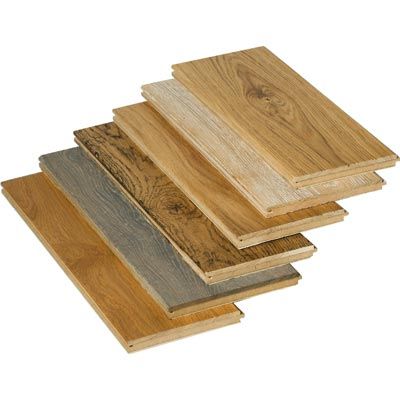

Le parquet en bois massif
Une lame en bois massif est constituée d'une seule essence dans tout son volume. Les essences les plus courantes sont les suivantes:
  • les résineux : sapin, épicée, pin sylvestre, pin maritime, mélèze...;
  • les feuillus indigènes : chêne, châtaigner, érable, frêne, hêtre...;
  • les exotiques : bambou, ipé, cumaru, merbau, moabi, padouk, teck, wengé...;
Les dimensions varient en fonction de l'essence, du classement et des fabricants. Les parquets sont disponibles bruts avec un pré ponçage ou avec une finition réalisée en usine. Les lames peuvent être vernies, teintées ou huilées.
Des fabricants proposent aussi des vieillissements artificiels comme le brossage, le martelage ou un traitement chimique.
Les lames peuvent être posées collées ou clouées (les lames sont clouées sur les lambourdes, les solives ou des panneaux dérivés du bois). Cette pose est de moins en moins utilisée.
