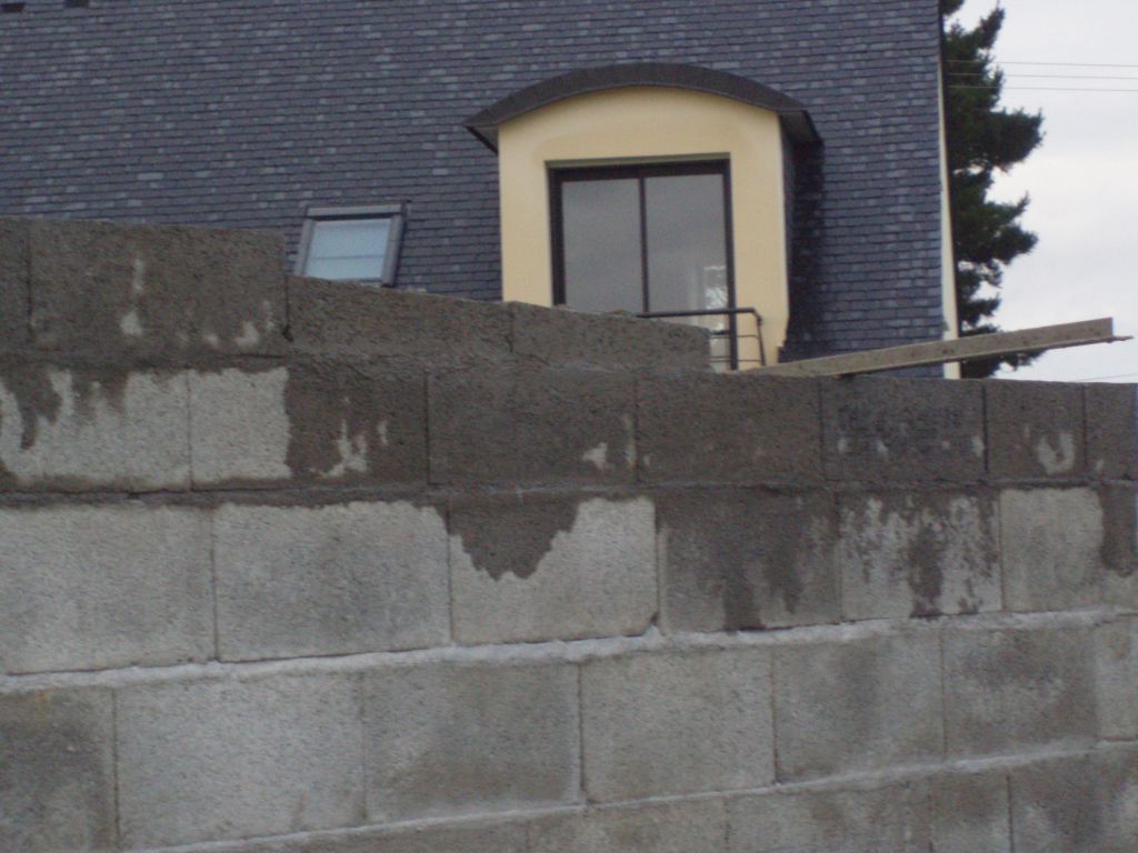

Philippe29 Picto info Auteur du sujet
Salut pascal ,
Pour la GPA , la fenêtre de notre chambre a bien était changée mais le reste RIEN !
C'est pas si compliqué de repeindre des murs tout de même Dry
Pour ce qui est des coffres volets , pas de réponse non plus .
Pour ce qui est de ton chantier , je ne pense pas qu'il y est de soucis temps que tu es dans le délai de construction .
Pour ma par cette partie là c'est très bien passé .
Mais c'est comme je l'ai déja dit , le SAV Crying
Je pense que je vais encore les rappeler et envoyer un mail de plus , ils en auront marre avant moi je te le promet .

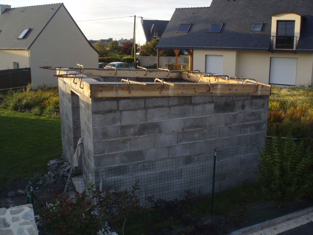

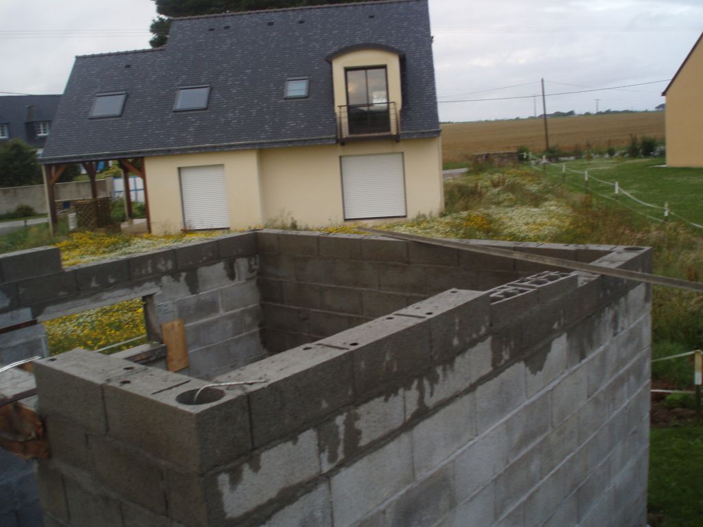

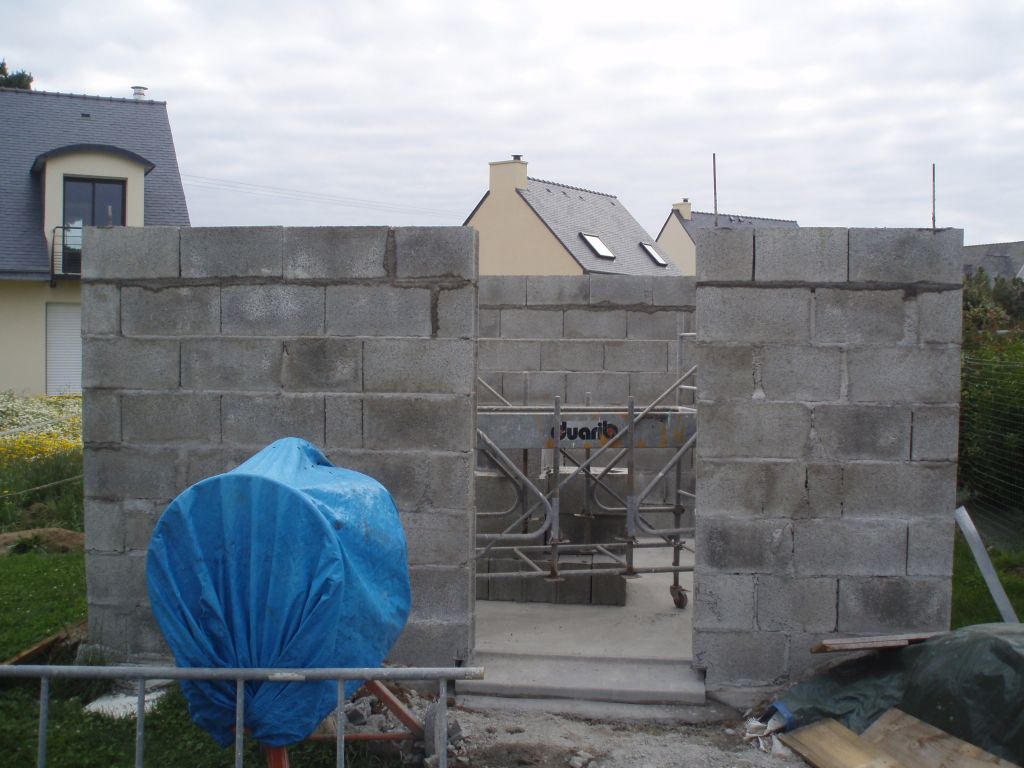

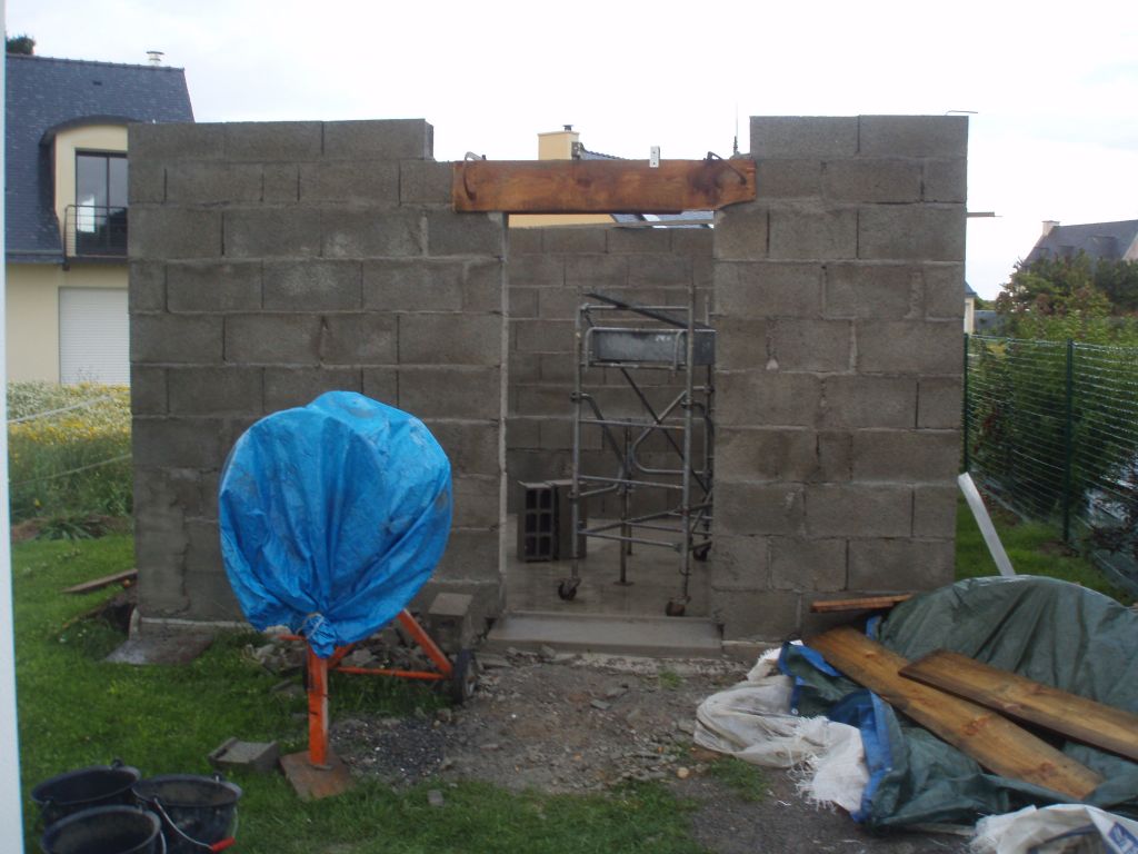

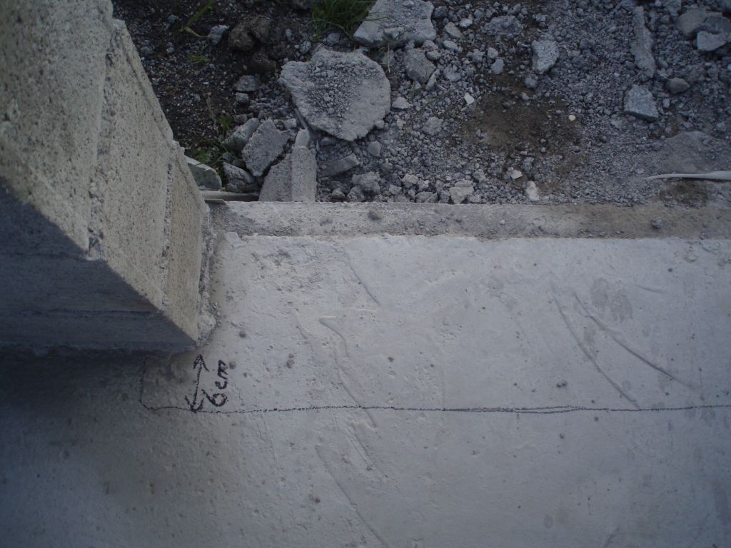

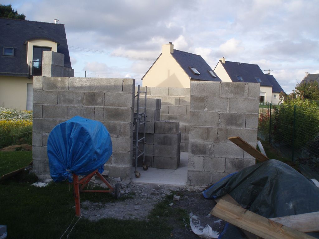

Bonsoir à toutes et à tous ,

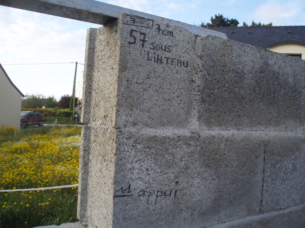

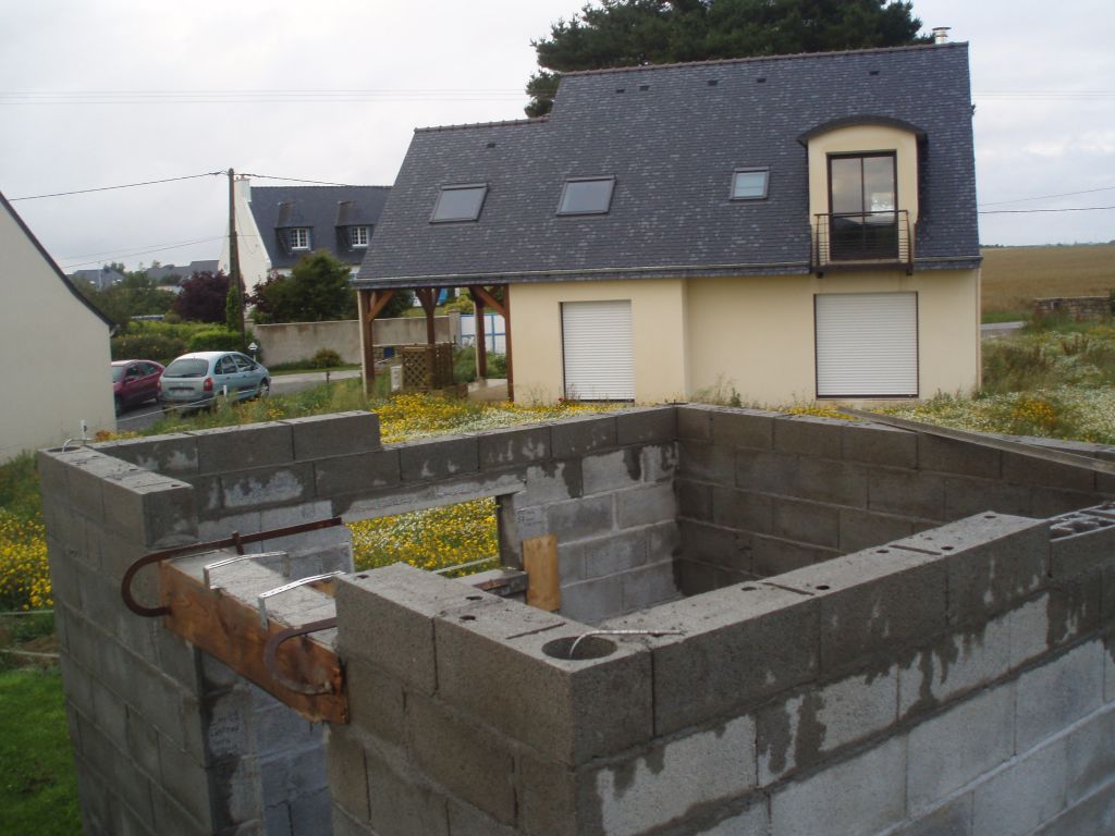

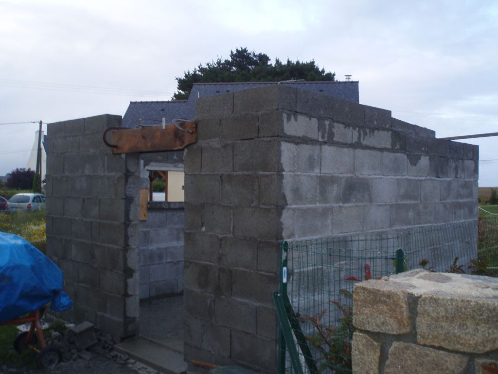

Alors pour les nouvelles du chantier en cours , j'en suis à la 7 ème rangés de parpaings .
Une rangée quand je travail que le samedi matin ou deux quand je peux bosser une journée entière ( selon planning de madame )
Les parpaings sur la gauche de la photo ne sont que posés , préparation pour demain matin .

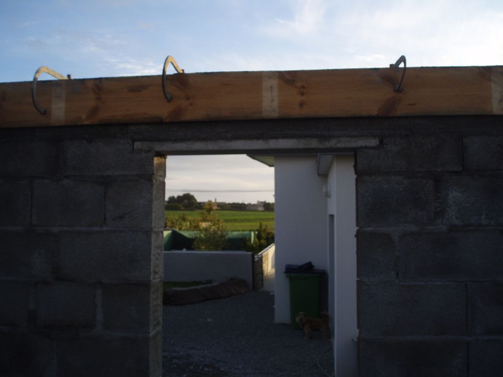

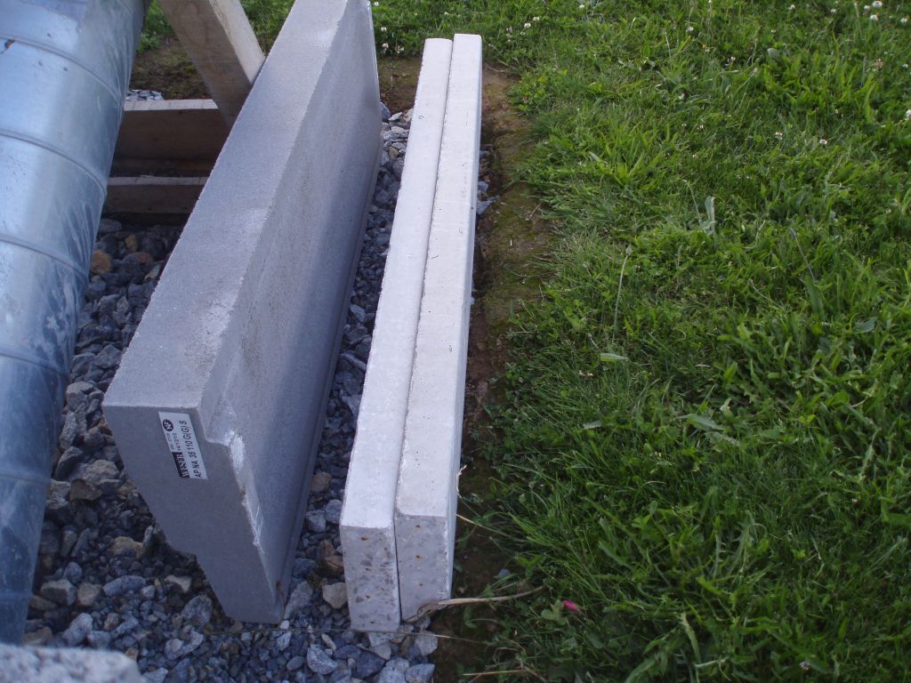

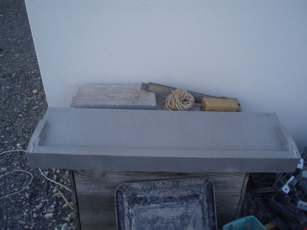

J'ai acheté deux linteaux , un pour la porte et un pour la fenêtre .
Un deuxième appui de 1.10 m est également venu accompagner le premier de la même taille .
Ne voulant pas trop me lancer dans un seuil maçonné , je vais mettre un appui pour la porte de service de l'abri .
J'ai commencé également à prendre mes cotes Blush
Je tiens tout de même à dire que c'est une première et que je n'ai jamais fait de batiment maçonné , juste quelques murs .

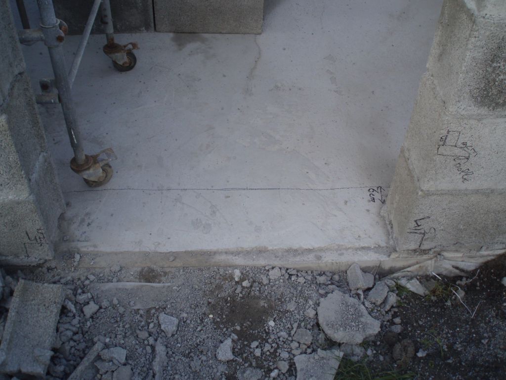

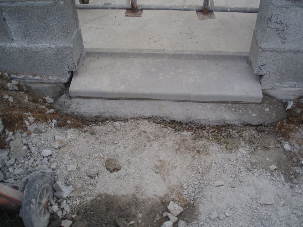

L'emplacement du seuil de la porte :

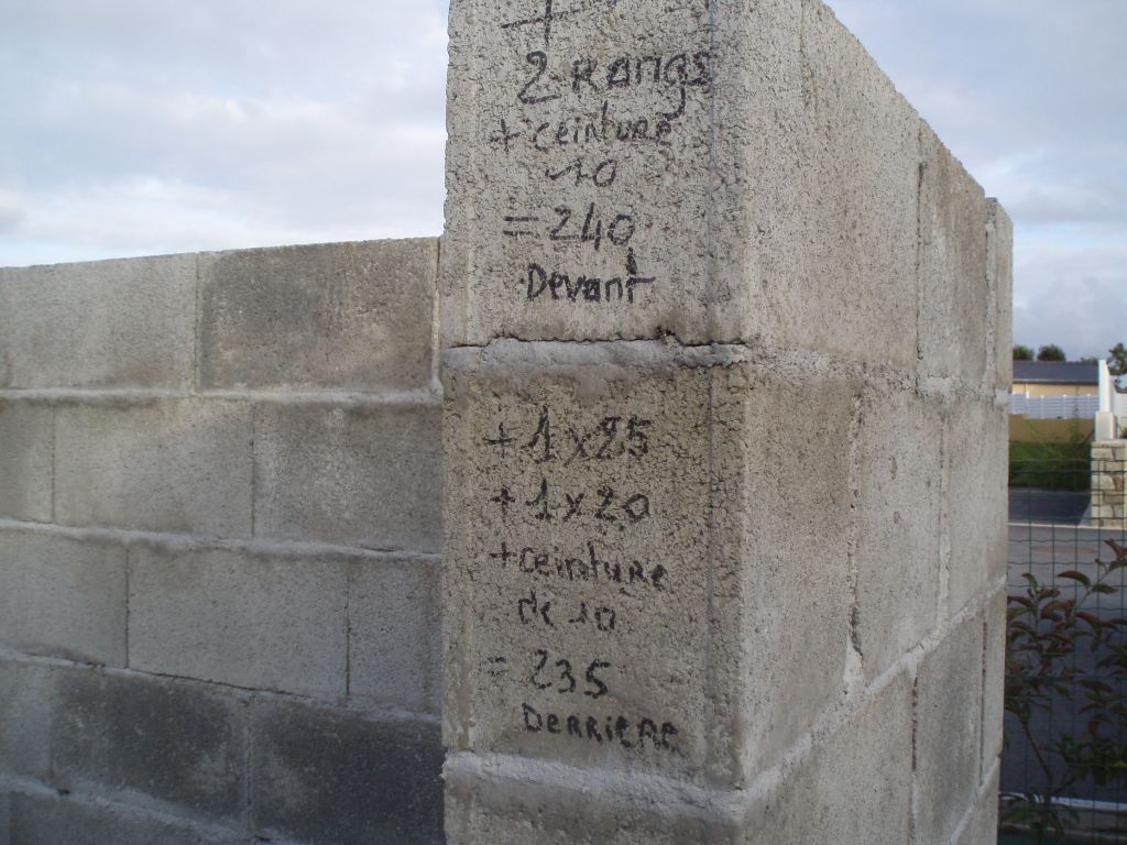

D'ailleurs je pense que je vais décaisser pas mal pour ne pas avoir trop de hauteur de seuil en entrant et en sortant .
Il va falloir que je face un peu de béton devant le seuil également .
D'après mes calculs savant il me reste pour l'avant 2 rangs à monter en 25 devant ( 1.8 m + ( 2 x 25 ) + 10 de ceinture ) pour atteindre les 2.40 m .
Et derrière , 2 rangs de 20 ( 1.8 m + ( 2 x 20 ) + 10 de ceinture ) pour atteindre les 2.30 m .
Mais j'hésite pas mal par rapport au fameux 7% de pente / m pour le bac acier .
Mon hésitation va pour l'arrière comme indiqué sur le parpaing .
1 x 25 et une fois 20 avec ceinture de 10 . mais dans cette configuration je n'ai que 5 cm de pente .
L'eau descend toujours dans le sens de la pente , mais qu'es-ce que je risque avec une pente si faible ?

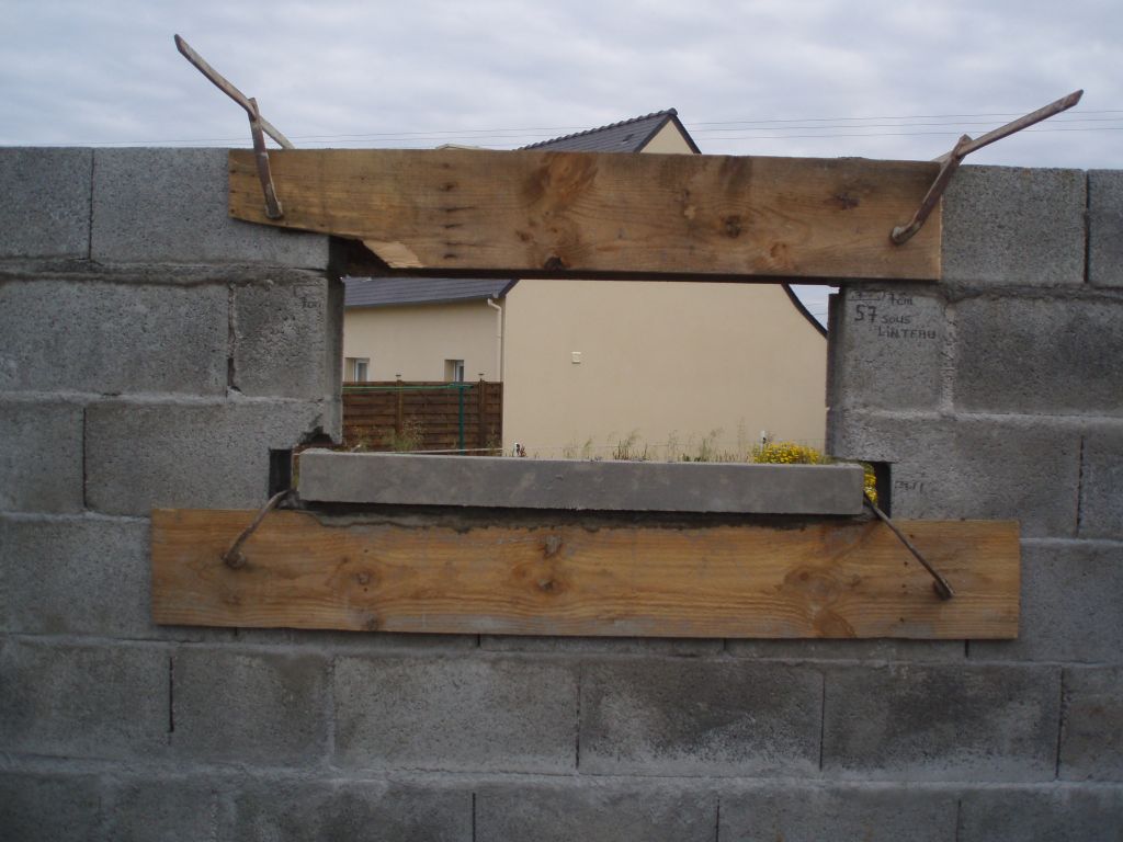

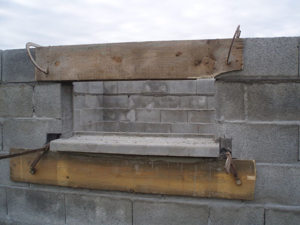

Les cotes de réservation pour la pose de l'appui et de la menuisserie .
Donc demain matin 8 heures sur le pied de guerre et repos demain après midi avec mes princesses .
Je vous souhaite une bonne soirée et un bon week-end .
PS : n'hésitez pas à me laisser votre avis sur mes doutes .

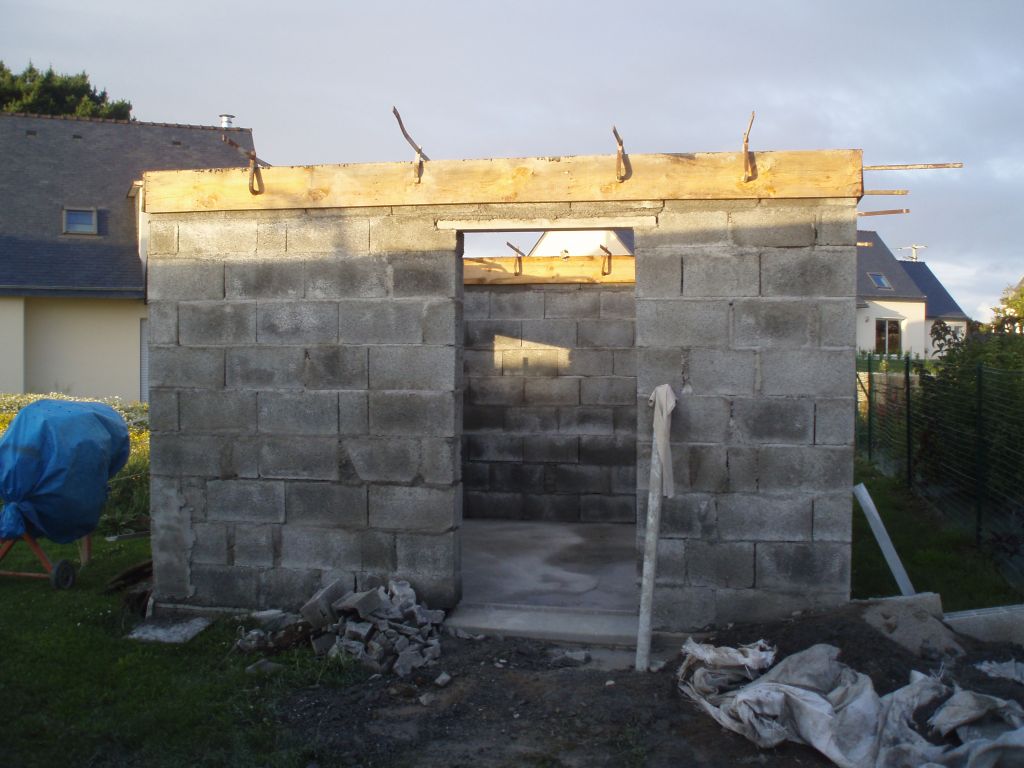

Messages : Env. 40000

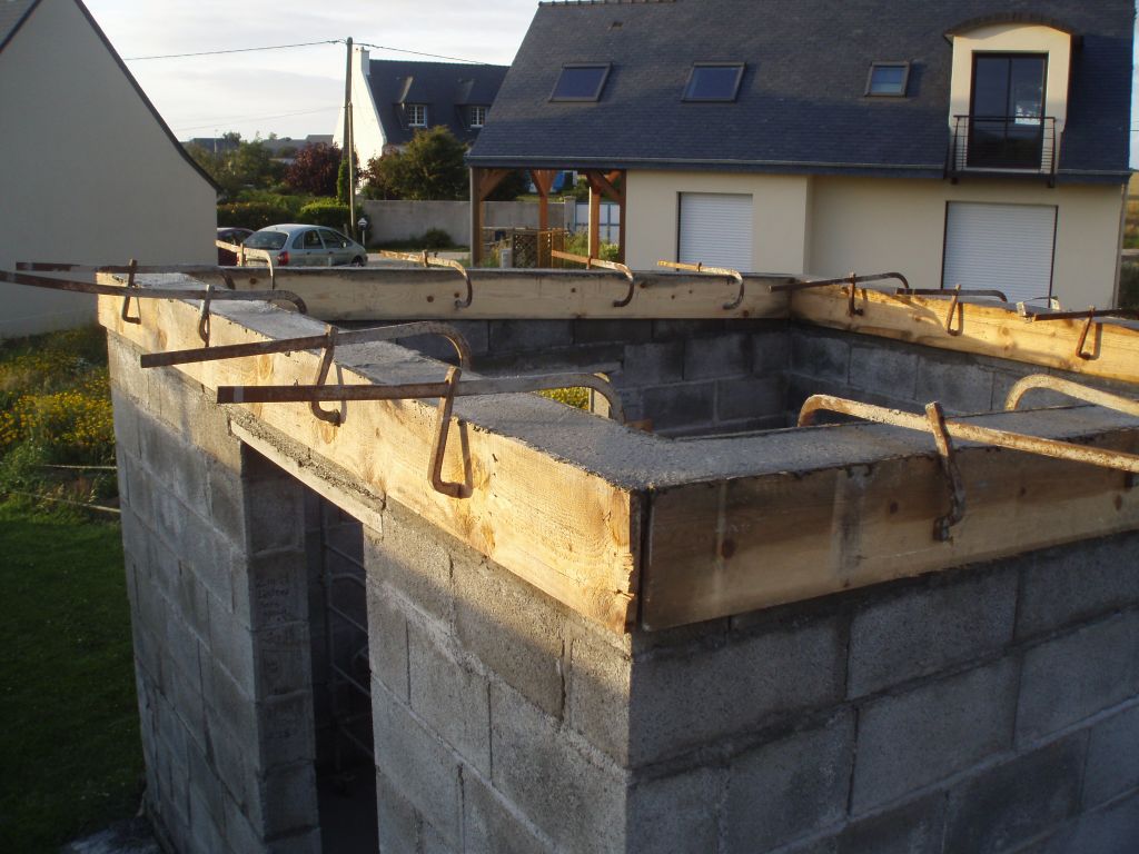

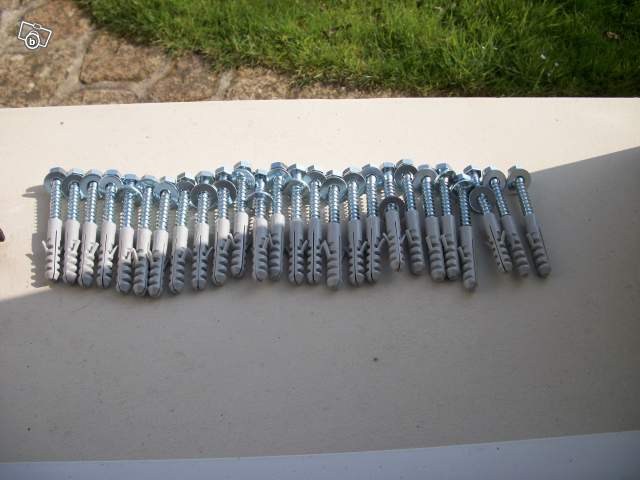

Une dernière question pour steph Biggrin
Que pense tu de ces chevilles pour fixer mes rives sur la ceinture :
J'en ai sous la main , c'est juste pour savoir si ça peut faire l'affaire
Merci Blush
Env. 200 message Morlaix (29)
Bonjour Philippe,
Mon avis concernant la pente, c'est que le problème pourrait se poser en cas de très forte pluie. Plus la pente est importante, plus l'eau est évacuée rapidement. Donc si l'eau arrive plus qu'elle n'est évacuée, elle pourrait ressortir ailleurs que du coté de la pente.
Maintenant, sur ce point, avec 5 cms sur un abri, je pense que ca ne poserait pas de problème ... mais en même temps je ne suis pas du métier. Smile

salut philippe, c'est pour fixer tes planches de rive ? elles font quel diamètre tes chevilles (diamètre 10) ? celles ci sont pour matériaux plein donc dans la ceinture ce serait ok, mais faudra attendre un petit peu tout de même
De : Sur Le Forum (77)
Ancienneté : + de 20 ans
SAlut steph ,
Oui c'est bien pour les planches qui seront fixées dans la ceinture .
C'est parce que j'en ai un paquet sous la main .
Mais c'est du 8X80
Je voulais prendre de chevilles à frapper ( de la marque que tu connais ) mais si celle que j'ai font l'affaire , je ne vais pas faire de frais inutile .
Qu'en pense tu ?

philippe, ces chevilles feront l'affaire, dans la mesure où la zone d'expansion est plus importante que pour une cheville à frapper
tu veux dire qu'il faut percer à une dimenssion au-dessus ?
Pour des chevilles de 8 tu percerais à combien pour ce modèle ?

Membre ultra utile Env. 30000 message Sur Le Forum (77)
philippe29 a écrit:tu veux dire qu'il faut percer à une dimenssion au-dessus ?
tu perces à 8
ce que je veux dire , c'est que ces chevilles ont une zone d'expansion plus importante que des chevilles frapper, mais il est clair qu'il est plus pratique de bosser avec des chevilles à frapper , dont le montage est traversant
sinon, tu peux aussi utiliser des goujons d'ancrage, qui sont encore plus costauds

Le week-end dernier nous avons posés les appuis ( porte et fenêtre ) ainsi que le linteau de la fenêtre .
Ne sachant pas et ne voulant pas me lancer dans la construction d'un seuil , j'ai pris un appui
Et pour qu'il ne risque rien , nous l'avons posés sur une bonne épaisseur de béton ferraillé .
C'est d'ailleurs pour cela que vous voyez du béton devant l'appui .
Je remercie pat pour la demi journée passé au burineur pour réussir à mettre le seuil à 5 cm de haut par rapport à la dalle interieur .
Si un jour nous voulons carreler ( un ragréage ou une chappe de 3 ou 4 cm et carrelage )
Une rangée supplémentaire de parpaing .
C'est à cette hauteur que l'on aprrécie l'échafaudage mais bon avec les rallonge que j'ai , j'ai de quoi monter un immeuble .
Il reste deux rangs de 20 à monter devant ( + ceinture de 10 ) et un rang de 20 derrière ( + ceinture de 10 )
Nous seront au environ de 2.50 m devant et 2.30 m derrière .

La maçonnerie est presque terminée puisqu'il ne me reste que quelques menus travaux comme redressement de tableau et petit bouchage .
Il a fallut couper quelques parpaings pour la pente de 5% ( 20 cm )
La dernière rangée de parpaing et la mise en place du linteau :
La ceinture périphérique ( 5 sacs de ciment + graviers et sable et fer en echelle ) 10 cm d'épaisseur :
Voilà pour la maçonnerie
