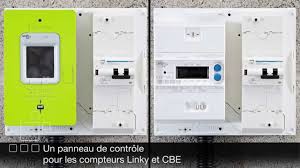

ebe a écrit:J'ai du mal à comprendre cette histoire de limite du compteur Linky qui couperait à 6000W et plus à 30A. Pour moi, ce qui disjoncte, c'est bien le disjoncteur de branchement, pas le compteur, non ? Je ne vois pas trop comment le compteur pourrait couper le jus, ou comment on pourrait le réarmer ? Et si c'est le compteur qui coupe avant le disjoncteur de branchement, je ne vois plus l'utilité d'un disjoncteur de branchement, à part l'inter diff 500mA qu'il contient et qui disjonctera forcément après le(s) 30mA du tableau, au moins sur un branchement de type 1Crying
Le disjoncteur semble être dans le Linky. C'est donc + qu'un compteur.
Du coup je ne sais pas si l'intensité max peut être réglée plus finement. Car ils pourraient revoir les puissances max vu que tout cela sera géré plus facilement.
Enfin c'est bizarre sur car Hager montre ça:
https://encrypted-tbn2.gstatic.com/images?q=tbn:ANd9GcTc-FkG[...]CskPVkJ6avUvteQ5lYWHZ72
Messages : Env. 60000
Linky n'est pas exactement un disjoncteur. Un disjoncteur est un dispositif de sécurité qui permet d'isoler totalement l'installation électrique du réseau en amont. Mais qui en plus sert de limiteur de courant suivant l'abonnement choisi.
Linky, lui, coupe simplement l'alimentation en cas de dépassement de la puissance souscrite.
Concernant le réarmement, il faut faire une manip sur le compteur, pas commode si il n'est pas dans la maison. Heureusement, il se réarme automatiquement au bout de quelques minutes (je ne sais plus combien). Ce qui est génant c'est que si on n'a plus de courant, on ne sait pas d'où cela vient;
De : Lyon (69)

mgarrig a écrit:Linky n'est pas exactement un disjoncteur. Un disjoncteur est un dispositif de sécurité qui permet d'isoler totalement l'installation électrique du réseau en amont. Mais qui en plus sert de limiteur de courant suivant l'abonnement choisi.
Mais si on garde le disjoncteur après le Linky, et qu'il reste la propriété d'EDF, il faudra toujours un déplacement de technicien pour changer la puissance de l'abonnement !

Sinon, pour la question du disjoncteur, c'est un organe de coupure, qui est effectivement fait pour la sécurité. Un disjoncteur sert à protéger le matériel qui est en aval à l'aide de son magnéto-thermique pour détecter les surcharge et les courts circuits. La partie différentielle sert à détecter les courants de fuite et donc à protéger les personnes. Les 30mA en aval (qui ne sont pas dans toutes les habitations, loin de là) complètent cette protection.
Ca m'étonnerai qu'ils aient intégré la partie disjoncteur dans le linky, ils ne pourraient pas le remplacer en lieu et place de l'ancien compteur.
