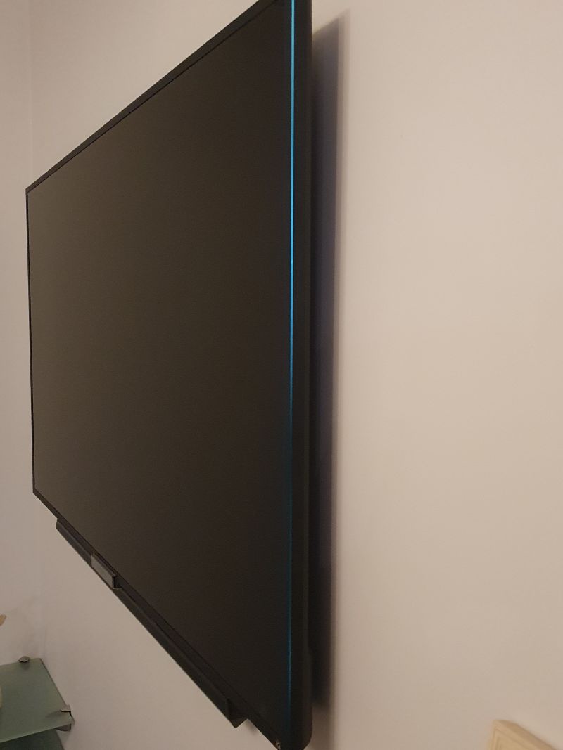

Je me permets de relancer ce topic, je suis dans la même configuration, la fixation d'un support TV pour un basculement perpendiculaire.
Pour les informations techniques:
  • Ma tele est une 40 pouces
  • Fixation sur du BA13 (rouge…)
  • Utilisation de chevilles Molly.
J'ai une autre question:
Il y a de nombreux support, les premiers à 20 € sur mano mano (https://www.manomano.fr/support-tv/support-mural-pour-tv-fixation-murale-pour-television-noir-adapte-aux-ecrans-81-140-cm-led-lcd-plasma-support-avec-bras-en-porte-a-faux-vesa-minimum-75-x-75-5315521?model_id=5315521&product_id=5466105) mais je ne suis un peu sceptique sur la résistance du support.
Sinon il y a des modèles avec un budget plus important (https://www.darty.com/nav/achat/accessoires/accessoire_pour_televiseur/support_mural_pour_ecran_plat/vogel_s_thin_425.html)
Avez-vous de avis/ recommandations ?
Merci par avance pour votre aide : )
Je n'ai pas relu tout le sujet, mais attention, du BA13 + molly ça résiste à 30kg en cisaillement, mais seulement 7kg à l'arrachement.
Et pour le coup, avec un bras déporté, plus il sera long, plus vous serrez en arrachement. J'ai quitté le lycée depuis trop longtemps pour savoir refaire les calculs de torseurs et autres moments, mais bon bien penser à ça. Pour le modèle de manomano présenté, j'ai peur que 2 ou 3 chevilles ce ne soit pas suffisant, je préfèrerais un modèle avec la plaque de renfort comme présenté (ou alors vous vous la bricolez).

Grande nouvelle !!!
Derrière mon BA13, il y a un mur plein... enfin un mur de 1900...
Donc je vais m'orienter vers des chevilles chimiques je pense

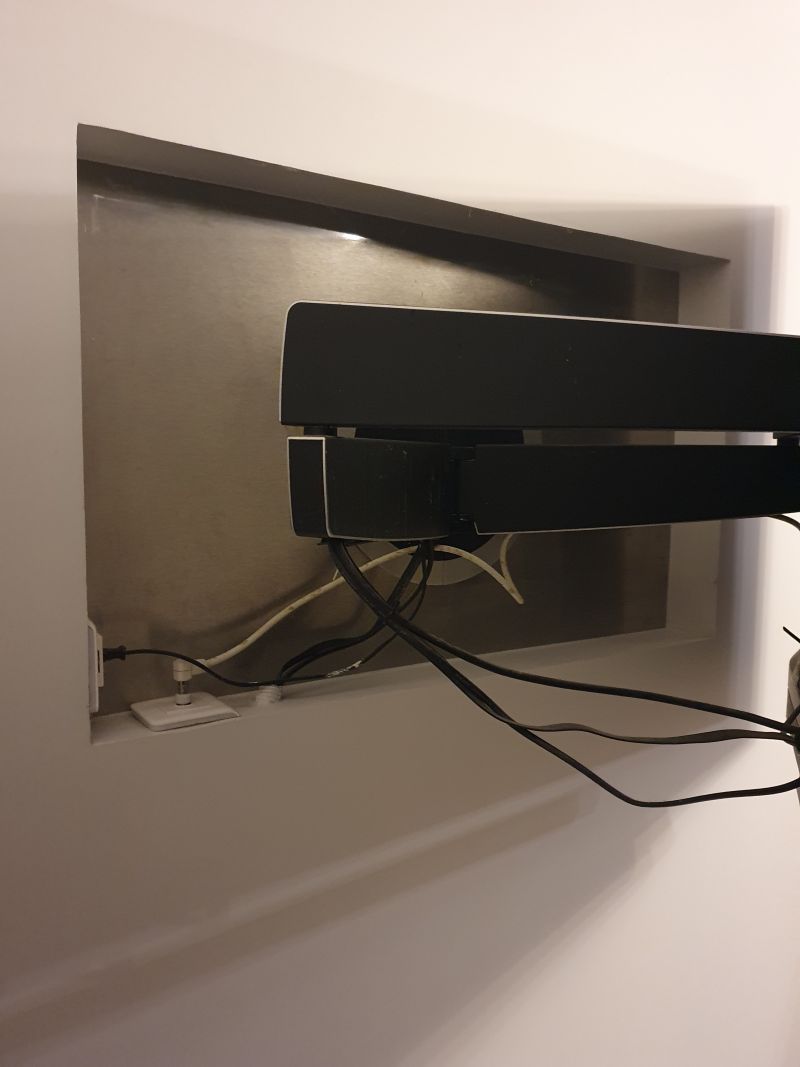

J'ai monté chez moi un bras articulé Vogel qui porte un écran 55".
En fait j'ai été charché le parpaing avec chevilles chimiques.
J'ai fait une niche qui permet d'encastrer le bras et donc d'avoir la TV collée au mur lorsqu'il est replié.
Pour la niche, j'ai mis un isolant fin et une plaque Inox
Cela fait bientôt 10 ans et rien n'a bougé et le bras quasi toujours totalement déplié donc un poid démultiplié au bout.
Si ca peut vous aider, voici la photo
Cdt
