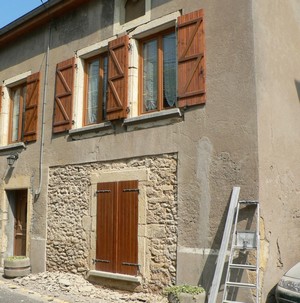

Je vais réaliser une ouverture dans ma façade (porte de 2 m en hauteur et 3 m de large),
Ce qui est décrépit sur la photo correspond à 2.40 en hauteur (+40 cm pour le linteau) et 3.40 en largeur (+2 fois 20 cm pour les jambages)
Le mur est en pierre et est épais de 50 cm.
Pour le linteau, il sera donc de 40 x 50cm, par contre j’hésite pour le ferraillage .... Que me conseillez vous ? HA12 ?
Nb : Je coulerais le béton des jambages et linteau en même temps, pour ne faire qu'un seul ensemble.
Merci pour vos futures réponses.

Au fait, il me reste 2 poutrelles bétons précontraints, je peux m'en servir pour faire mon linteau ? Possible de les mettre dans le fond de part et d'autre du coffrage ?

Ouarf, tu flippe pas toi ,
réalisable certe mais se lancer sans avis d'un pro ou mieux d'un B.E, moi je ferais pas.
Sur le forum il y a quelques "pros" en la matière, mais je pense connaitre leurs réponses
