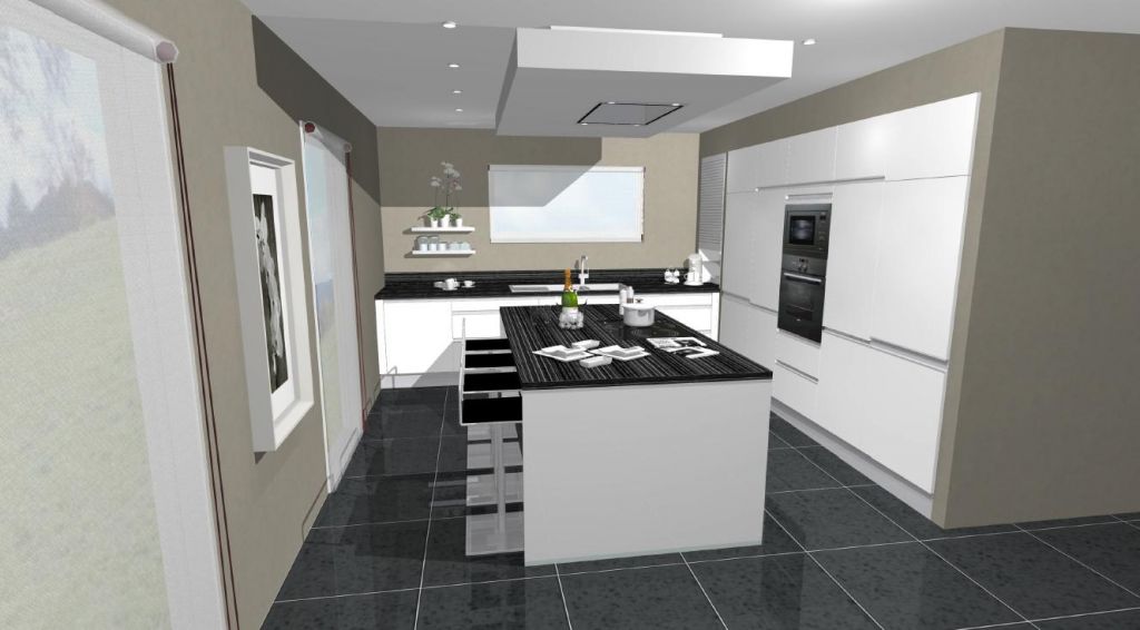

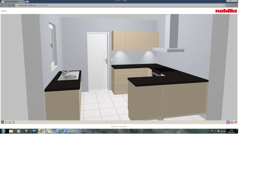

Bonsoir à tous,
Nous sommes en pleine période de recherche de LA cuisine de notre future maison...
Si on est fixé pour le modèle (enfin... normalement), on a plus de mal avec l'implantation...
Voici les 2 versions que nous avons... toutes suggestions et remarques bienvenues Smile
Version 1 :
Simulation implantation, version 2
Version 2 :
Simulation implantation, version 1
Visuellement, nous avons une préférence pour la version 2 mais pensons que la partie "cuisson" juste à côté de la porte du cellier n'est peut-être pas une super idée (gène pour l'interrupteur,...). La version 1 offre un peu plus de rangement mais impose de cuisiner dos à la lumière... Bref, on tourne en rond, mais on se dit que sur le forum il y aura sûrement quelqu'un pour mettre le doigt sur un point auquel on aurait pas pensé
Petite précision, le frigo n'est pas présent sur les images mais sera à gauche de la porte du cellier, dans l'angle.
Merci...!

Env. 300 message Gironde
Pour la cuisson je suis d'accord avec vous sur le plan 2 pas très pratique.. C'est appréciable pour moi d'avoir la possibilité de poser des choses de chaque côté de la plaque de cuisson, et si elle est trop proche du bord il y a aussi un risque au niveau des projections au sol
Pour moi ce n'est pas gênant de cuisiner dos à la lumière, deux spots bien placés et hop !
Vous avez envisagé dans la version 1 de faire un mur d'armoires au lieu des meubles haut + meubles bas ? Il y aurait un vrai gain de rangement et dans l'angle vous pourriez mettre ces rideaux coulissants qu'on voit chez ikea notamment
Photographe Env. 700 message Joue Les Tours (37)
Merci pour votre réponse, en effet plus on y pense et plus on penche vers la version 1...
Il n'y aura pas de mur d'armoires déjà pour des raisons de budget, et également parce que le frigo qui sera à gauche de la porte (on ne le voit pas sur les simulations, c'est trompeur) est assez imposant et qu'on voulait donc éviter l'effet "couloir" menant à la porte...
De : Joue Les Tours (37)
Photographe Env. 800 message Gironde
Moi je préfère la version 1! Pour la même raison que pour ma cuisine.
Je préfère avoir un oeil sur le séjour en cuisinant, que cuisiner contre un mur.
Bonne continuation dans votre projet.

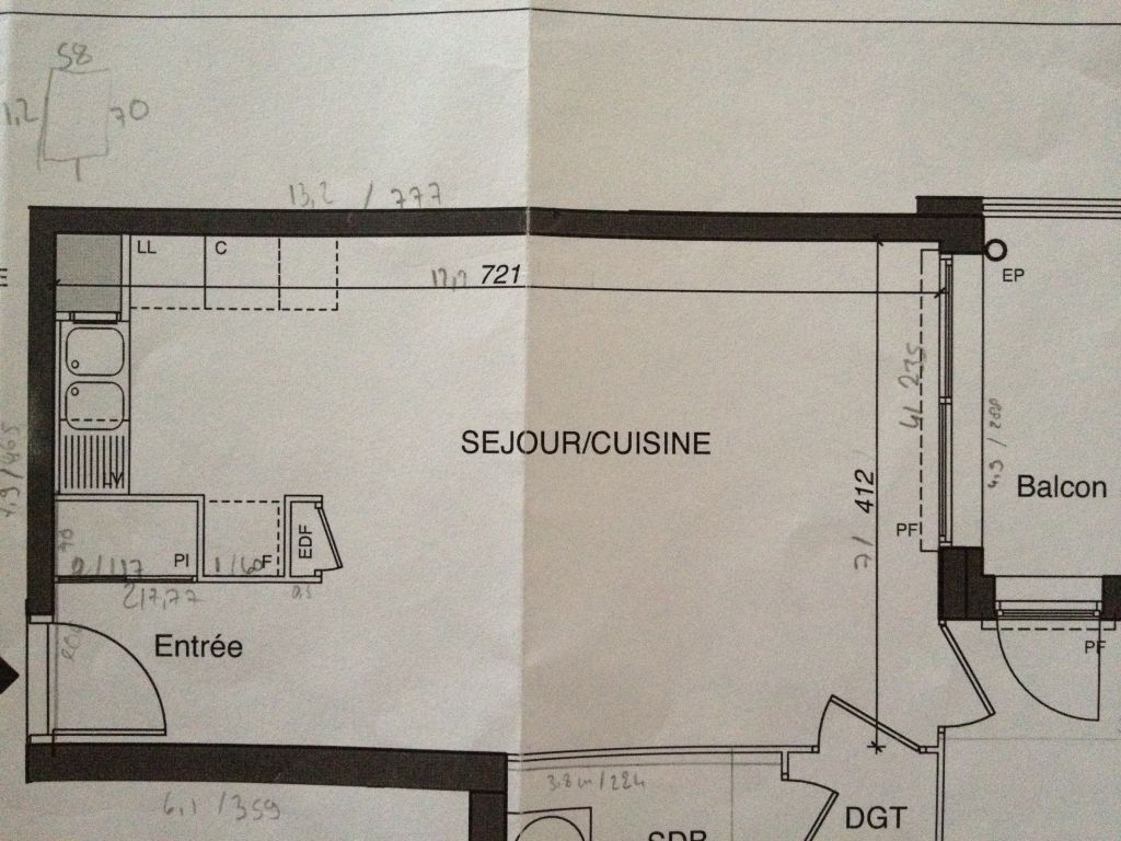

Bonjours à tous,
J'ai besoin de vos bon conseils concernant l'implantation de ce qui sera j'espère ma futur cuisine.
Je compte acheter sur plan, il faut donc que je me décide rapidement sur l'agencement afin de prévoir les prises & compagnie.
Il s'agit d'un salon/cuisine de 28,97m2
Mon seul souhait c'est d'un mettre un bar pour séparer le salon de la cuisine car je compte acheter une table console, il fera donc office de table d'appoint et j'ai du mal avec les pièces sans séparation distincte je veux vraiment un coin cuisine.
Voici le plan du séjour cuisine :
Salon cuisine de 28,97 m2
Je pense rester sur l'implantation type. Elle me semble assez logique. Je pense juste rajouter plutôt un meuble en 60 à coté de la plaque de cuisson car je pense que ça va être juste côté rangements et faire un retour bar.
Selon vous y'a t'il des choses en particuliers à prévoir?
Il faut que je me renseigne sur l'aération de la niche pour le frigo.
Concernant l'ameublement je suis en train de réaliser des simulation mais disposant d'un petit budget ce sera probablement ikéa.

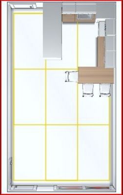

Donc voici la simulation réalisé sur le site de Ikéa, normalement je vais prendre la cuisine chez eux, pour une question de budget mais l'electro, la robinettrie et le plan de travail seront suremet pris ailleurs.
Voici ma réalisation avec d'abord une vue d'ensemble :
Que pensez vous des proportions cuisine/salon? Il n'y aura pas de table fixe mais une table console, on prendra les repas sur le plan bar.
Et ensuite la cuisine en détail avec le coin cuisson et le bar
coin cuisson et bar
coin vaisselle
Le frigo n'y est pas mais L'emplacement est prévu dans le bloc.
Je n'ai pas réussi à rajouter du plan de travail sur la machine si quelqu'un sait comment faire.
D'après vous cette cuisine vous semble fonctionnelle? Voyez vous des précautions particulières à prendre?
J'ai pensez mettre sous le bar des meubles en 37 cm de profondeur en les surelevant afin d'avoir des rangements supplémentaire.

Photographe Env. 300 message Brest (29)
pourquoi as tu un pilier ???
Pour ma part je n'aime pas du tout les meubles hauts beaucoup trop haut à mon gout... par contre je pense que ton passage entre ton plan bar et le mur n'est pas tres grand.
pourdeux oui mais pas pour trois.
effectivement un meuble faible profondeur serait pas mal en dessous du plan bar. il n'y a aucune fenetre ??
De : Brest (29)
Le grand pilier c'est la colonne EDF que l'on voit sur le plan initial ?
Sinon bien d'accord avec DIDI.. tu passeras pas entre l'angle du bar et la colonne ! ou alors.. bonjour les hématomes
à répétition !
Attention au plan bar.. c'est à la mode... mais je pense que cela ne va pas avec toutes les maisons, ni avec
tous les habitants... cela dépend du mode de vie et aussi de l'âge de la famille qui y vit (difficile
de faire asseoir correctement et sans risque un gamin de 2 ans à table le matin pour déjeuner, quand sa chaise
est à plus d'un 1m de haut)..
parfois il est plus judicieux d'éviter le plan bar, et de trouver la table idéale qui sert de table de
tous les jours.. et qui parfois s'étire à souhait pour recevoir une bande d'amis...
A réfléchir ;)
Messages : Env. 5000
Merci beaucoup pour vos réponses !
Oui c'est bien la colonne EDF.
Je ne l'ai pas préciser dans mon premier message mais il s'agit de l'achat d'un appartement en VEFA, donc je suis un peu limitée dans l'agencement.
Pour les meubles hauts je n'ai pas trop le choix si je veux avoir assez de rangements, l'appart n'est pas très grand donc je suis obligée d'optimiser un maximum l'espace.
Dans le salon je me contenterai du strict minimum et les murs resteront surement blanc histoire de ne pas trop avoir l'impression d’étouffer.
Pour le plan bar je vais suivre vos conseil et ne mettre que 2 chaises, c'est vrai qu'avec le retour ça ne laisse pas beaucoup de place.
C'est d'ailleurs pour ça que mon choix s'est porté sur des meubles blancs ça fera un peu moins "lourd".
140cm de long (sur 65 de large) ça vous semble être ce qu'il faut pour un bar pour 2 personnes?
J'ai essayé de faire sans le bar mais le résultat ne me plait pas trop, j'ai vraiment envie de délimiter la cuisine du salon et à côté j'aurai une table console qui ne servira que quand j'aurai des invités, le reste du temps je prendrai mes repas su le bar ou la table basse (et un bébé n'est pas d'actualité et d'ici la j'espère que j'aurai acheté plus grand avec une vrai grande cuisine !).

toniobesada a écrit:voici notre implantation:
on avait beaucoup hésité avec un U mais finalement on a fait le choix de l'ilot.
voilà le resultat final
on est tres content du déroulement de cette partie de la construction et du sérieux de la société LV concept a beaurains qui nous a accompagné
De : Annoeullin (59)
Env. 60000 message
Très jolie cuisine.De quel type de matériaux est le plan de travail de l'îlot et les façades?
Messages : Env. 60000
Env. 1000 message Eure Et Loir
Elle est superbe votre cuisine !! je suis jalouse de votre hotte Tongue
Bravo Smile

Salut à tous,
Ci-dessous, mon projet cuisine.
Qu'en pensez-vous ?
A+++ et félicitations à tous pour vos jolies cuisines !
nouvelle idée cuisine - ikéa
Messages : Env. 80
Membre super utile Env. 7000 message Lever Le Coude Est La Meilleure Façon De Ne Pas Baisser Les Bras ! (71)
Evier et table de cuisson trop près du bord, esclabousures pour l'évier et dangereux pour la cuisson !
De : Lever Le Coude Est La Meilleure Façon De Ne Pas Baisser Les Bras ! (71)
lulu30210 a écrit:Salut à tous,
Qu'en pensez-vous ?
je trouve dommage que l'ensemble sous la fenêtre ne soit pas de la même taille que l'ilot...question de symétrie...Vous ne mettez pas de hotte ?
salut
concernant la taille de l'ensemble sous le fenêtre, effectivement, je pense l'agrandir pour uniformiser avec l'ilot
je n'ai pas mis de hotte sur le 3d car les modèles ikea ne me plaisaient pas, mais rassurez-vous, il y a aura une !

Je suis entrain de faire mon projet cuisine (chez ikéa) et en faisant les plans j'ai mis mon frigo puis a coté une colonne pour mettre le four puis le reste des meubles.
Pensez-vous que le faite de mettre le four a coté du frigo ne soit pas une bonne idée (pr le frigo) ?
Car il y a 5 ans nous avions deja fait une cuisne ikéa et nous avions mis le four et le frigo l'un a coté de l'autre mais mon frigo tout neuf nous a lâché au bout de 3 ans...
donc mon mari pense que c'est a cause de cela.
Merci Blush
Photographe Env. 300 message Dieppe (76)
Le four dégage un minimum de chaleur. Quant au frigo, plus il fait chaud, plus il va tourner pour refroidir donc......
c'est pas une bonne idée de les mettre côte à côte

Bonsoir à tous! Je me lance à mon tour! Sachant que nous en sommes encore au tout début donc le plan que je vous présente est un premier jet qui peut-être totalement remanié!
Les questions que nous nous posons: notre cuisine est -elle assez grande pour faire un îlot? Ne va-t-elle pas paraître un peu étriquée avec cette configuration (plutôt qu'un U)?... N'hésitez pas à faire des remarques et bravo à tous pour vos cuisines!
Le plan côté pour les dimensions
Uploaded with ImageShack.us
Merci d'avance pour vos commentaires et vos conseils!
Dept : Aveyron
Bloggeur Env. 300 message Aveyron
J'ai oublié de vous dire que sur le plan cuisine, nous avons rallongé le mur de droite de 20-30 cm (c'est le placard de l'entrée!) pour avoir 1m10 entre plaque de cuisson et four (c'est assez large pour passer il me semble...)Blush
Le mur qui fait 2m70 sur le plan côté fait en fait 2m90!
