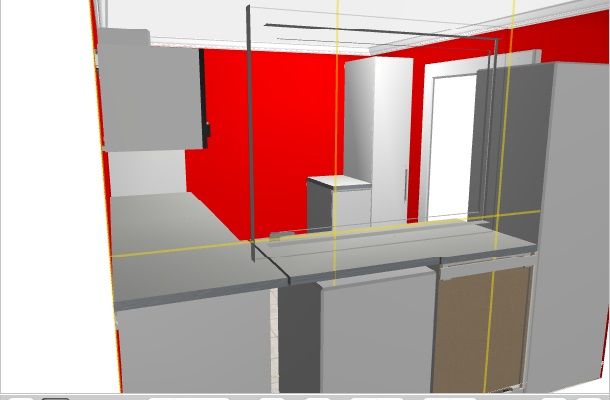

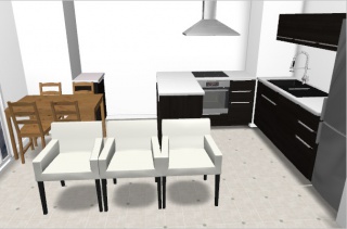

Super bloggeur Env. 200 message Mont De Marsan (40)
Qu'en pensez vous ??
De : Mont De Marsan (40)
vous avez quoi entre la colonne four et l'autre colonne ? c'est un passage ? ou du mur ?
Je viens de voir que c'est visiblement du mur ... pourquoi ne pas tourner la colonne four dans l'autre sens (le four sera à hauteur plan de travail et tourné vers le coté cuisson, ainsi vous pouvez poursuivre par toute une rangée de colonnes ou du plan de travail avec meubles bas ?
parce que tel quel, vous n'avez pas beaucoup de plan de travail
A droite de la colonne four une ouverture
de l'autre coé une colonne qui va appuyer sur le futur escalier accolé à ce meuble je pensais a mettre un bout de plan de travail pour faire un mange debout.
oui peut etre pas assez de plan de travail mais quelle peut etre la solution, c'est une rénovation donc petite cuisine
Vous avez donc deux ouvertures dans la cuisine ? c'est bien ça ?
oui une a gauche du frigo pour le salon et une pour un bureau et l'entrée de derrière

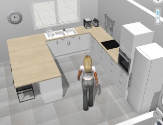

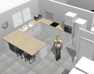

Env. 100 message Haut Rhin

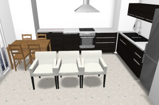

J'hésite toujours entre les deux implantations suivantes:
- en L classique avec lave linge, probablement en pose libre, à gauche du four:
- en U avec le lave linge dans le coin.
Que préférez vous?
Merci par avance.

Env. 80 message Moselle
spyfisher a écrit:Bonsoir,
Que préférez vous?
Merci par avance.
Bonjour spyfisher,
Je préfère la 1ère elle est mieux...
Bonne soirée...
Que préférez vous?
Merci par avance.
Idem pour moi, la une sans hésiter !
Elle est plus cohérente ds les volumes, la 2ème rapetisse la piece.
De : La Seyne Sur Mer (83)
Membre utile Env. 1000 message Gagny (93)
Spyfisher, je préfère l'implantation en L.
Dans l autre version, le fait qu il y ait un élément isolé, c est pas top
De : Gagny (93)
Membre utile Env. 800 message Tarn Et Garonne
La une sans hésiter plus d'espace!

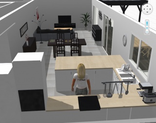

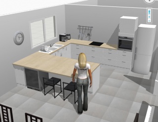

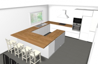

De retour parmi vous pour vous montrer le plan que nous pensons définitif (sauf si vous soulevez des choses que nous n'avons pas vu), largement inspiré de la proposition de jojolebino.
N'hésitez pas à nous faire part de vos remarques éventuelles.
Pour rappel on rentre dans la pièce de vie par la grande porte coulissant en 146 visible sur l'image 2 .
La pièce de vie fait presque 13m sur 4m40.
Les fenêtres et baies donnent plein sud.
Il n'y aura pas de tiroir sous l'évier mais home by me ne connaît pas de meuble sous évier sans tiroir ^^
Le lave vaisselle est sous l'égouttoir de l'évier.
Le truc noir à gauche du coin repas est une cave à vin.
Le frigo est en pose libre (honte à nous), mais on compte mettre un petit meuble haut au dessus de façon à ce qu'il soit mieux intégré (meuble haut arrivant à la même hauteur que la colonne four/MO).
Edit : tiens, je viens de voir que j'ai mis une colonne pour four, alors qu'il s'agit d'une colonne four/MO...
Vue globale du RDC en 3D : http://www.homebyme.com/fr/p[...]aafd61c460f

Moi j'aime surtout si vous mettez un meuble haut au dessus du frigo (il n'y a pas la place de mettre une autre colonne a droite du frigo quitte a réduire un peu le pdt et/ou mettre une colonne en 40 ?)
Je mettrais la cave a vin côté cuisine car je trouve que ça fait disgracieux côté séjour
Peut étre un beau jambage pour finir le retour également
De : Mondonville (31)
Photographe Env. 700 message
RPM a écrit:Moi j'aime surtout si vous mettez un meuble haut au dessus du frigo (il n'y a pas la place de mettre une autre colonne a droite du frigo quitte a réduire un peu le pdt ?)
Actuellement pas de place pour une autre colonne. Si je réduis le casserolier de 80 en 60, faut voir, mais il faut aussi laisser de l'espace de part et d'autre du frigo pour qu'il ventile un peu. Je vais étudier ça
Pour la cave à vin c'est le mari qui voulait la mettre du côté du séjour et de la terrasse ^^ Faut que je vois avec lui !
Et pour le jambage pourquoi, pas, c'est vrai que ça ferait pas mal !
Merci en tout cas !

Pour moi, il est dommage d'avoir un si grand plan de travail et de ne pas pouvoir s'y mettre à 4 dessus. J'enleverrais donc le meuble et la cave à vin, et/ou je prolongerais le plan de travil pour qu'il déborde d'au moins 30cm. Dans ce cas, faudra peut-être limiter un peu la profondeur du plan de travail (95cm ou 1m) pour réduire le porte à faux.
Il y aurait aussi la place pour mettre une colonne avec des tiroirs intérieurs. C'est le meuble indispensable pour ranger ses provisions. (mais je ferrais un bloc de 3 colonne avec le frigo intégré).

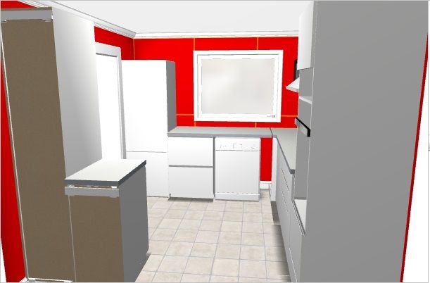

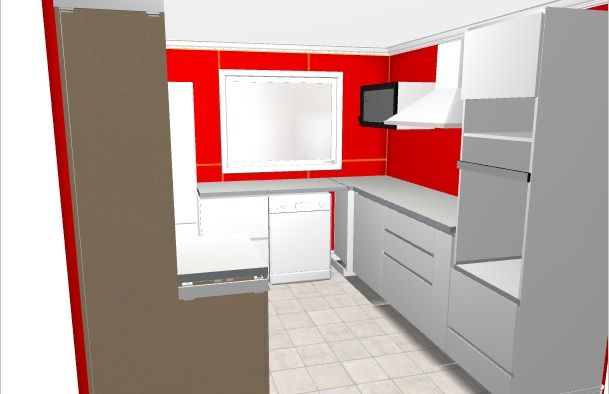

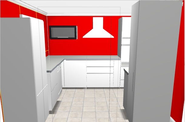

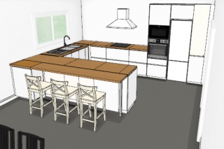

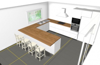

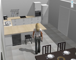

Suite aux différents conseils, voici une version (faite chez ikea, j'avais atteint les limites de homebyme).
On n'est que 2, on mangera à la cuisine si on est 2, dès qu'on est plus, on va sur la grande table. Avec la nouvelle configuration j'ai récupéré une 3ème place en cuisine !
La cave à vin est situé à l'intérieur du U.
Le plan de travail est réduit en profondeur.
Une armoire de 40 prend place à droite du frigo.
Un surmeuble pour le frigo prend place.
2 fileurs de part et d'autre du frigo comblent le vide laissé.
Adhérente à l'AAMOI N°4859
J'aurai plutôt mis un jambage plutôt qu'un pied inox
Oui moi aussi mais je ne sais pas faire ^^
Membre utile Env. 2000 message Mondonville (31)
Que veux tu dires par des fileurs de part et d'autre du frigo ?
RPM a écrit:Que veux tu dires par des fileurs de part et d'autre du frigo ?
Bah ça s'appelle comme ça chez Ikea !
La niche où il y a le frigo fait 69cm. J'ai donc mis des fileurs de 4,5cm entre les colonnes et le meuble haut qui se trouve au dessus du frigo.
Pourquoi ne pas mettre simplement un fileur entre la colonne de droite et le mur ?
RPM a écrit:
Parce que le frigo n'est pas intégrable, et qu'il faut lui laisser un minimum de lame d'air.
Non ?

Opaline292 a écrit:J'aurai plutôt mis un jambage plutôt qu'un pied inox
Et moi plutôt rien du tout. Un porte à faux de 35cm ca passe...
Sinon, c'est mieux, car on gagne une place, mais je reste persuadé qu'un tabouret de plus serait souhaitable. (donc supprimet le meuble au bout encore ou faire un porte à faux en bout.
Dept : Haut Rhin
Ancienneté : + de 20 ans
Ca sera le sujet de discussion de ce soir avec Monsieur
Photographe Env. 600 message La Seyne Sur Mer (83)
thefairy a écrit:Suite aux différents conseils, voici une version (faite chez ikea, j'avais atteint les limites de homebyme).
Je trouve cette dernière configuration presque parfaite!
Les 3 colonnes rendent très bien, et la profondeur retrecie du plan du sémi îlot beaucoup mieux, mais il y a qq chose qui me chiffonne, vous allez prendre vos repas quotidiens avec chéri sur l îlot en position côté a coté plutôt que face a face , et ça c est pas top !
Avez vous pensé ( va falloir me suivre ) a enlever 1 ou 2 meubles au bout de l îlot de façon à libérer l espace sous le plan et prendre vos repas face a face et même avec une 3 e pers s il n y a pas de jambage mais un pied !

thefairy a écrit:
Voilà notre projet initial avec ilot ! Mais on trouvait que cette configuration donnait trop l'impression de rentrer en plein milieu de la cuisine et non pas dans la pièce de vie...
J'ai 32 cm de porte à faux de prévu, et mon cuisiniste m'a mis un soutien d'office (pied inox ou jambage au choix).

je parcours ce post depuis des semaines, et j'ai besoin de quelques éclaircissements ou avis sur ma cuisine,
Je me lance avec les vues de notre future cuisine, ouverte sur salon / séjour, et séparée de l'entrée par un placard perpendiculaire aux colonnes.
Dans cette cuisine nous souhaitons pouvoir manger à 4 voire 5, à hauteur de table normale. J'aime cuisiner et du coup avoir mes enfants sous les yeux lorsqu'ils font leurs devoirs sur la table de la cuisine.
Il y aura 1m tout autour de l'îlot, est-ce suffisant pour être à 2 (un à l'évier et 1 au niveau de la cuisson)?
De même la table repas fait 1m25 de large sur 2m, 1m serait-il suffisant?, car si on garde 1m25 par 2m, j'ai peur que la table soit trop près du canapé (il reste 1m30 du bord de la table (sans compter le recul des chaises) au canapé)
L'îlot mesure 1m20 par 2m.
Pour ce qui est du frigo, nous penchons pour un américain, mais existe-t-il des frigos grande capacité avec tiroirs congélo et réfrigérateur qui fassent moins de 90cm, car on a l'impression qu'il est trop collé à la porte fenêtre (sinon il va falloir réduire le plan de travail du côté de l'évier)?
- Nous souhaitons des façades laquées blanches (brillantes ou mates, des préférences?) pour les meubles bas, et stratifié bois grisé pour les colonnes et la table repas.
- Le four sera centré sur la colonne du milieu contrairement à certaines vues.
- Le lave-vaisselle sera à droite de l'évier , qui lui sera plus centré sous la fenêtre.
- La fenêtre sera comme sur les vues ordi 3D, une fenêtre bandeau avec une petite partie ouvrante et une grande partie fixe.Sur les plans elle mesure 2m40, pensez-vous qu'elle soit trop grande.
- Le plan de travail sera gris anthracite voire noir, en stratifié ou granit selon budget.
- La hotte sera une hotte plafond Ottello Airone ou une novy (qu'en pensez-vous?)Des avis sur les moteurs déportés et la hauteur du caisson qu'il faudrait pour mettre une hotte plafond sans le moteur?
- L'électroménager sera soit Siemens, soit AEG (là aussi, des préférences?)
Sinon que pensez-vous du projet dans sa globalité? Coulissants ou portes...?Assez de plan de travail et de rangements,
Merci pour vos avis

Cuisine designed by A... B... Les façades des colonnes et la table repas devraient être dans un bois plus grisé!
Cuisine by C... S.... Le plan de travail devrait être plus gris foncé/noir et les colonnes et la table repas plus dans un ton bois grisé. Il y aura également une hotte plafond au-dessus de la plaque.
2ème vue C... S...
Par rapport à C... S..., je recentrerai également le four dans les colonnes!

Autour de l'ilot s'il y a des ouvertures de meubles contre des ouvertures de meubles on conseille 1m20 plutôt qu'1m.
Si les ouvertures ne sont que sur le plan en face de l'ilot ou que sur l'ilot, pas de souci !

Merci pour l'info, mais en capacité il est faible, nous cherchons plutôt un frigo de 500l de capacité (350l réfrigérateur, 150l congélateur).

Juste une question pourquoi le four n'est pas centré entre les 2 armoires?

Il l'est normalement, mais le concepteur a beugué,lol. Je l'ai précisé dans l'explicatif, tout comme le plan de travail gris foncé voire noir.

1,25x2 m pour la table c'est grand !
Généralement une table fait entre 80 et 90 cm de large et pour 4 personne et une au bout, je dirais 150 de Long
Notre table cuisine fait 125x90 et a 4 c'est bien.
C'est surtout le 1,25 de large qui me paraît énorme (pas terrible pour les tête a tête )
Après, c'est vrai que l'îlot contre la table prend aussi de la place

Bon, finalement plus je me prend la tête et moins je m'en sors...
Dernière version postée :
Version sans le meuble de 60 faible profondeur :
Version avec ilot :
(mais alors celle là, je crois que je vais l'éliminer, parce que voir les chaises de dos quand on rentre dans la pièce de vie je trouve ça bizarre !!)
Version en G (fallait bien trouver un nom, on dirait presque un G) : mix de tout ça réuni ^^
