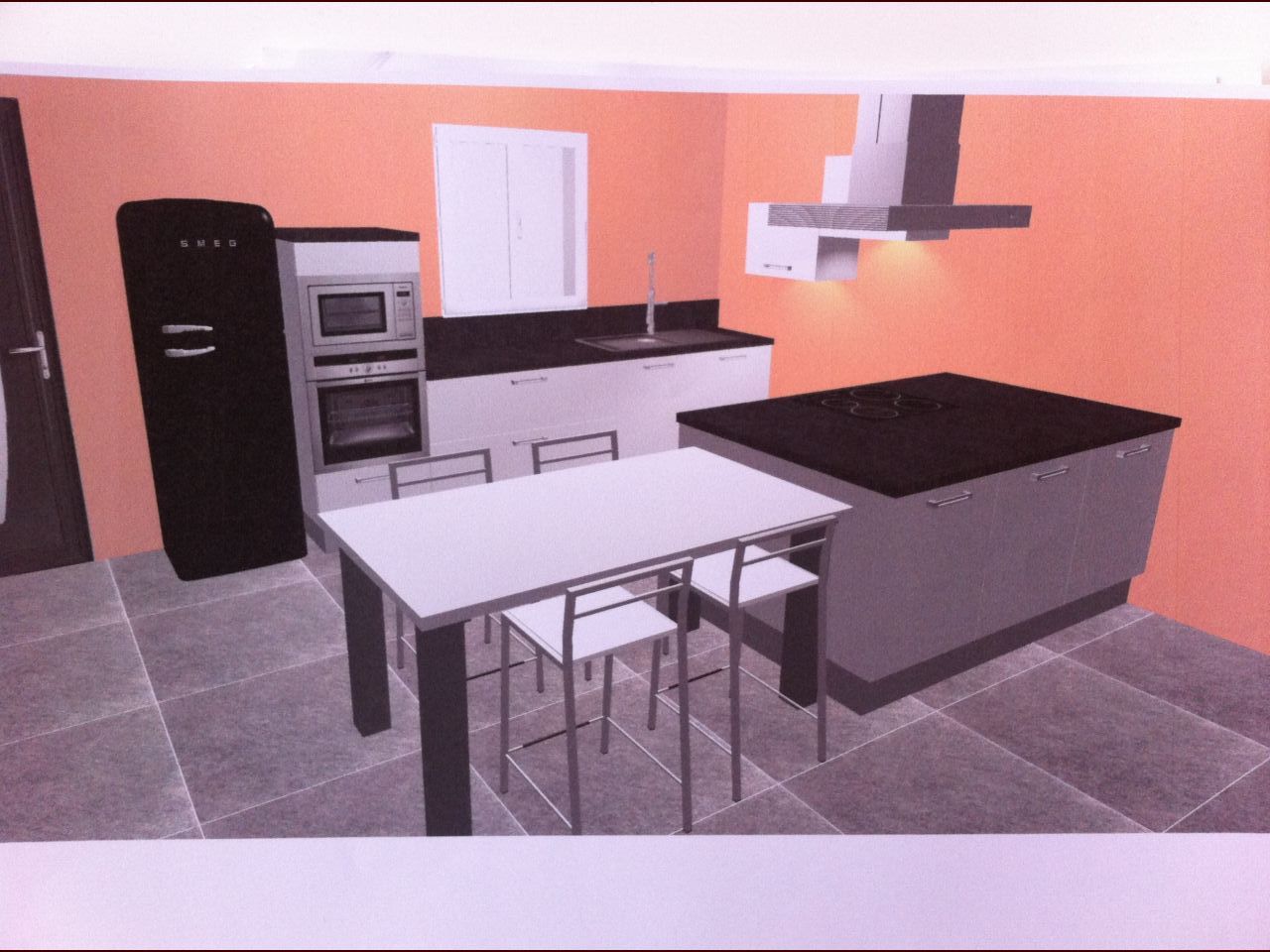

Etant en plein projet cuisine je viens soumettre mon implantation à vos critiques, idées ...
Nous avons déjà changé l'implantation d'origine (où un ilôt central était prévu) pour celle-ci
voici la photo du cuisiniste (je suis désolée je n'ai que celle là)
Pour la description:
côté fenêtre
- colonne four MO
- meuble 120cm avec 2 tiroirs
- meuble sous évier de 60cm
- lave vaisselle
Ilôt:
- tiroir pain épices de 45 cm
- casserolier de 90cm
- meuble de 45 cm
de l'autre côté
- meuble de 120cm
- meuble de 60cm
J'ai un petit doute concernant les meubles haut, je veux les garder mais le cuisiniste que dit qu'il faut les décaler (un au dessus de l'autre un peu décalé) pour éviter qu'on ne puisse plus l'ouvrir à cause de la hotte.
Merci de vos avis

Membre super utile Env. 5000 message à La Retraite (82)
bonjour
je ne vois pas la gène si porte relevable
Quand un problème a une solution il n'est pas nécessaire de s'inquiéter même quand un problème n'a pas de solution s'inquiéter ne sert a rien...Dalai Lama

Membre utile Env. 800 message Gerzat (63)
cucine a écrit:bonjour
oui c'est bien une porte relevable, la porte ne viendra pas cogner sur la hotte je ne sais pas comment calculer la place qu'il nous faudrait avec la hotte

Idée plan  cuisine
La vue 3D, pour situer un peu plus :
Idée 3D cuisine
Idée 3D cuisine
Deux interrogations perdurent:
  • sur le plan j'ai centré les fenêtres et la plaque sur le pan de mur libre une fois retiré "la profondeur" des colonnes. Dans ce cas la plaque n'est pas centrée sur les caissons situés en dessous ( 60 - 80 - 80 - 60). Il peut être possible de centrer tout cela par rapport aux meubles en dessous de la plaque mais dans ce cas les fenêtres seraient "désaxées". Quel choix feriez vous?
  • la largeur de 2m au niveau de l'évier, n'est ce pas trop large pour le confort de tous les jours (distance entre la plaque et le plan de travail principal situé sur le presque îlot.
Voilà j'ai peut être zappé d'autres choses, n'hésitez pas sur vos commentaires. Merci et bonne journée en espérant que vous n'avez pas le temps de toussaint qui sévit par ici...
Dept : Pas De Calais
Salut Titebelette Smile Quel joli projet spacieux et lumineux Je garderais le centrage sur les fenêtres, parce que c'est ce qui se verra le plus, derrière le presqu'ilot. Sinon, j'aurais mis le frigo à côté des fours, plus près du séjour pour quand on va se chercher un petit truc à boire mais ça dépend des habitudes de chacun... et c'est complètement subjectif, mais à moi il me manque quelque-chose entre les 2 fenêtres: je n'avais pas vu tout de suite que la cuisson était placée là et je me suis demandé pourquoi ces 2 fenêtres carrées au lieu d'une grande rectangulaire. Du coup, il me semble qu'il faudrait une hotte sur le mur Blush Qu'as-tu prévu comme crédence, au fait et à quelle hauteur?
Lut' Petrouchka, merci de ton intervention.
la forme de la cuisine ne te semble pas inadaptée la pièce (j'avoue avoir un faible pour des cuisines comme la tienne plus linéaire mais je trouve que le rapport surface/rangements est réduite pour mon projet car je devrais dire adieu au mur de colonnes.
Le frigo côté des fours j'ai peur du conflit chaud/froid car chez moi le four ça tourne plutôt souvent.
Pour la hotte on prévoyait une hotte de plafond novy avec moteur excentré efficace et silencieuse. Je comprends ton impression de vide, on avait songé décentrer une fenêtre horizontale (comme celle du mur sud) et donc décentré totalement la plaque mais je ne suis pas convaincue non plus.
Pour la crédence, une crédence coup de torchon assez basse je pense. mais en fait on doit doubler les murs préfa au niveau de la cuisine (pas envie de prévoir toutes les arrivées élec et plomberie dans la préfa par peur des erreurs), et donc j'aurais un doublage de cm, soit je le monte au plafond soit mi hauteur (1,20m) histoire d'y encastrer les prises et interrupteurs. Je ne suis pas encore décidée.

Bonsoir Titebelette, j'aime beaucoup ton projet , tu utilises quel logiciel pour le plan 3D? Moi j'ai fait mon projet sur celui de Leroy Merlin mais on est un peu limité sur certains détails qui changent beaucoup le rendu finale donc pas facille de se projeter!
De : Chailles / Blois (41)
Titebelette a écrit:Lut' Petrouchka, merci de ton intervention.
Et une fenêtre d'angle avec celle du mur sud? (tu n'aurais pas besoin de faire un vrai angle - plus couteux probablement - mais rapprocher les 2 fenêtres avec un poteau entre les 2?
Pour le frigo, le mien est à gauche des fours et à droite j'ai un placard dont la paroi collée au four ne chauffe absolument pas quand ce dernier fonctionne. Avec ton frigo qui est juste avant l'angle, il me semble que son accès sera limité d'un côté notamment pour le nettoyage.
Sinon, il me semble que ton implantation bien adaptée à la forme de la cuisine. C'est net et fonctionnel et le fait qu'elle soit nettement plus large que profonde fait qu'elle a un rendu linéaire comme tu aimes qui serait accentué si tu supprimais la différence de hauteur au niveau du presqu'ilot... (enfin je trouve ) mais j'imagine que c'est prévu pour cacher le bazar?

Titebelette a écrit:Nous prévoyons une cuisine ouverte sur la pièce de vie, dimensions approximatives 4,40 m sur 4,00 m.
bonjour,
j'aime beaucoup cette implantation (j'ai quasi la même mais dans une cuisine un peu plus petite et avec moins de fenêtres )
- contrairement à petrouchka, je garderai la plaque centré sur le meuble. Pour moi, c'est centré ou à cheval sur le milieu, sinon, ça risque de jurer. Il y a peut être moyen de la centrer aussi par rapport aux fenetre en introduisant un épicier pour bouteille et épices, bien pratique à coté de la cuisson. Peut être un 60 + 60 + 80 + 30 + 60 (soit 290, ça doit passer)
- il n'y a aucun problème à mettre frigo et four à coté. Les isolations de ces appareils font que ce n'est pas génant. Je mettrai les fours plus près du plan de travail pour pouvoir poser les plats en les sortant
- le four 2, c'est un micro onde ? si non, où mettez vous le micro onde ?
- pour l'usage, je pense que le plan principal sera plutot des deux cotés de la plaque de cuisson et non sur le presqu'ilot => vous aurez la luminosité des fenêtre et vous serez plus proche de la cuisson et de l'eau. D'ailleurs, personnellement, j'ai mis une table pour finir le presqu'ilot plutôt que des rangements (vous avez déjà d'ailleurs beaucoup de rangements avec les colonnes)
- très bonne idée la crédence coup de torchon. C'est ce que je voulais faire mais je l'ai mise un peu trop haute (22 cm), 15 cm me semble idéal.
- il y a de très bonne hottes déco avec moteur déporté
une hotte plafond impose un plafond plus bas pour être efficace
je rejoins petrouchka pour l'emplacement réfri, pas idéal dans l'angle sauf si ouverture gauche

Merci pour vos retours!
Helder41, merci, les 3D sont sous sketchup, long pour faire tout en détail (et mon ordi rame si je veux lancer une vrai simulation 3d avec jeux de lumières mais pour voir certaines choses le visuel simple suffit.)
Petrouchka, la fenêtre d'angle ne me dis pas trop, cela ferait reculer la fenêtre sud et donc ma vue sur le jardin (et éventuellement les enfants qui courent.). Pour le frigo bien vu, on ne pourra pas l'ouvrir correctement à cet emplacement. Vous me faites hésiter pour la suppression des meubles sur salle à manger (en fait pas de meubles ou presque dans celle ci et je voyais bien un meuble pour ranger un peu de bazar hors cuisine (mais je pourrais mettre un meuble à hauteur de plan).
RPM, merci de ton retour. Il est toujours(encore) possible de modifier les fenêtres en les décalant vers les colonnes pour centrer sur les meubles au dessous. J'ai prévu des fileurs de 10 cm à chaque extrémité de linéaire donc cela doit pouvoir se faire avec un épicier mais je suis pas convaincue, vais regarder cela.
Pour le frigo/four c'est noté et Petrouchka avait raison cela facilitera l'ouverture.
Le four 2 sera un second four (peut être à vapeur) sinon le micro onde sera soit dans le meuble rideau, soit dans une colonne avec porte lift (pas envie d'un micro onde intégré mais pas de micro onde sur plan visible non plus.
Le plan principal sera face à la cuisine, je pâtisse beaucoup, j'ai besoin de largeur et au final lorsque l'on pâtisse le temps de cuisson est réduit et se passe bien souvent au four. Effectivement pour la cuisson, on posera les ingrédients autour de la plaque.
La crédence coup de torchon c'est vraiment pour éviter les traces à long terme mais on ne montera pas haut.
Tu as une idée des hottes (je suis pas buttée! Tongue).
Merci pour vos retours... je tente de vous mettre une 3D avec les fenêtres décalé (pas certaine d'vaoir le fichier aménager sur ce pc par contre).

Si vous pouvez changer les fenetres de place, alors, il faut centrer la plaque. Par contre, où allez vous mettre les bouteilles d'huile, vinaigre etc ... les épiciers (en 30 mini, en dessous c'est trop étroits) sont bien pratiques à l'usage pour ça.
j'aime les meubles qui donnent sur la salle à manger, c'est bien pratique (c'est aussi ce que j'ai fait ;) ) et j'aime aussi le fait qu'ils soient plus hauts, ça vous permettra de cacher un peu de bazar derrière (ça j'ai pas fait car trop complexe à la pose et comme mon presque ilot se finit par une table normale, ça aurait fait un trop grand décalage)
pour les hottes à moteur déporté, il y a Roblin. En moins onéreux, on trouve aussi le moteur SHK900P de sauter qui se monte avec la hotte AD1010x de chez Brandt. Le moteur SHK900P est en fait le même que le roblin

Cucine, c'est noté pour le frigo. Sinon nous avons 2.70 dans la pièce de vie, il est prévu sur la cuisine un faux plafond à 2.50 on pourrait voir une redescente linéaire au dessus du plan de travail à 2.30. cela devrait suffire non?
J'avoue que l'épicier me gène pour la symétrie et l'intégration, j'aimerais gardé des façades avec 2 tiroirs visibles (à voir si on peut trafiquer l'épicier en conséquence.)

les meubles deux tiroirs, c'est beau et épuré. Le problème, c'est que c'est pas pratique pour les couverts par ex : obligé de faire deux gestes pour attraper les couvert : ouvrir le grand tiroir et ouvrir ensuite le tiroir à l'anglaise
De : Mondonville (31)
Beaucoup de couverts pourront aussi se retrouver sous le plan de travail de l'îlot, plus près du lave vaisselle et de la table pour la mise en place, au niveau de la plaque ne resteront que les couverts de cuisson (cuillère en bois,...)
