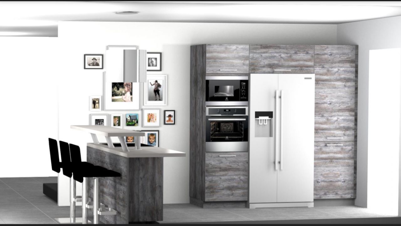

Je me soumets à vos avis concernant l'implantation de ma future cuisine.
C'est une cuisine de 12m² (3x4) ouverte sur le salon avec une porte qui donne dans le cellier.
L'idée est d'avoir un espace repas pour 4 personnes.
Dans mes exemples, ne pas tenir compte des détails (couleurs, poignée, type de porte)
Voici mon idée de base (le problème pour moi ici est la taille du frigo qui est limitée (220L max) du fait de la demi-colonne):
Avec deux colonnes cela fait trop lourd à ma gout et avec une seule ce fait "bizarre"
Une autre solution est de ne pas mettre de frigo encastré (là je suis mitigée)
Merci de par avance de vos avis ;)

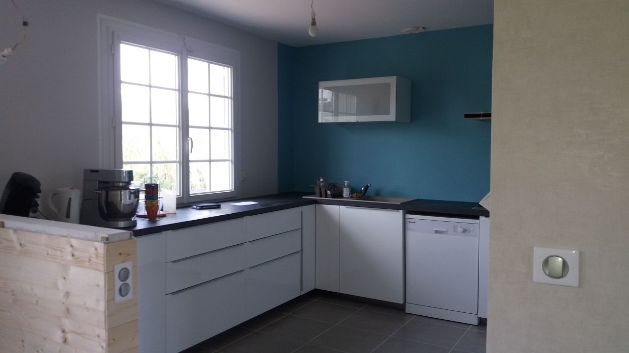

Je te montre la mienne qui n'a pas d'espace pour manger mais un retour bar.
Ca te donnera en direct
on a 3 colonnes. La cuisine fait 3.4*3.4
Donc presque comme toi !
Cuisine
Cuisine
Cuisine finie

@Aude44, déjà je pense qu'il faut que tu fasses comme Maelhi : mettre la colonne four à côté du plan de travail et le frigo au bout. On a rarement besoin de poser quelques chose urgemment en le sortant du frigo, par contre, du four, quand c'est trop chaud, trop lourd, mal pris, la manique qui glisse...le plan de travail à côté est secourable.
Deux colonnes ne me choquent pas, mais il faut qu'elles soient de la même hauteur. Tu es sûre que tu ne peux pas trouver plus grand comme réfrigérateur intégré ? J'avais regardé il y a quelques temps, il me semble que pour un réfrigérateur seul (sans congélateur) il en existe de plus volumineux

Effectivement bonne remarque pour l'emplacement de la colonne four qui doit être à coté du plan de travail ;)
Pour le frigo, la hauteur max d'encastrement dans une demi colonne est de 123 cm et pour cette taille le max est 220L sans freezer (c'est un peu juste pour un couple avec 1 (ou 2) enfants.).
La colonne fait quand a elle 148cm. On trouve des frigos 145cm à 300L. Donc quasi la même hauteur mais je sais pas si c'est très jolie d'avoir le frigo nu en premier plan (surtout qu'il y a tout le système derrière donc il ne peut pas être "collé collé" au mur).

En 148 cm c'est une "demi-colonne" (je ne suis pas sûre du terme) mais il y en a de plus hautes, et du coup des frigos plus grands.
Est-ce que vous auriez la place dans votre cellier pour un 2nd frigo ?

Effectivement c'est une demi-colonne car une grande colonne (enfin de taille normal) ça fait imposant dans le sens où elle n'est pas dans le fond de la cuisine.
Et sinon mettre un autre frigo dans le cellier est une option mais cela implique un coût supplémentaire.
Bref je dois faire le choix entre :
  • Avoir deux grande colonne
  • Avoir deux demi colonnes mais un autre frigo dans le cellier
  • Avoir une seule demi colonne pour le four et mettre un frigo non encastrable à coté de taille quasi identique à la demi colonne

Je ne trouve pas qu'une grande colonne qui soit en "entrée" de cuisine soit imposante. Je pense que cela permet aussi de cacher certains éléments sur le pan de travail ou de "fermer" un peu la cuisine ouverte.
Mais tout est affaire de goût, je le conçois.

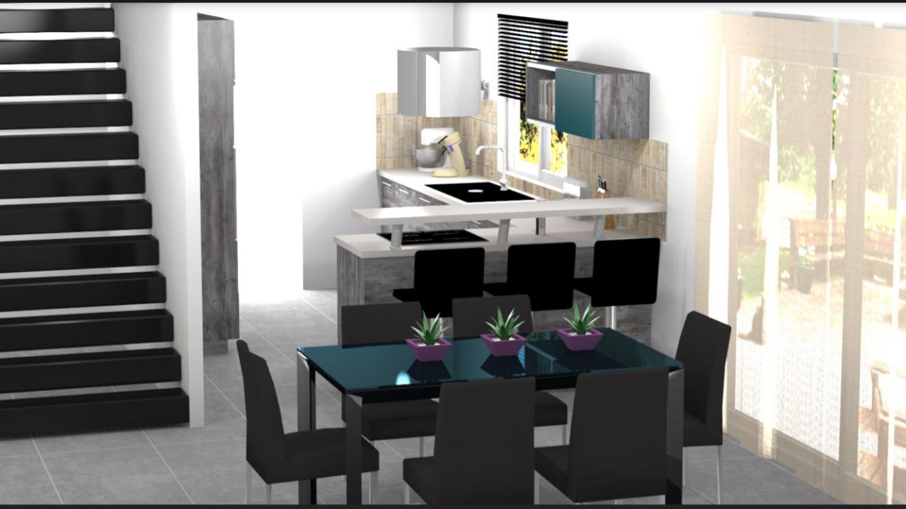

Spectrals a écrit:Bonjour,
Que pensez vous de ma nouvelle implantation avec cette fois ci le four proche de la plaque de cuisson.
Perso, je remettrais le four la ou il étais, un four n'a pas besoin d'être prêt de la plaque de cuisson, si? Vous passez de la plaque au four, moi perso quand je fais un gratin par exemple, je prépare tout, je le met dans le plat et hop au four, vous aurez 2 pas de plus, ( surtout si vous préparez sur l'ilot) alors que la entre la plaque et le four y'a pas de place, donc oui vous gagnerez 4 pas, mais au quotidien, je pense que cela va plus être contraignant de pas avoir de place des deux cotés de la plaque (poignées de casserole qui gêneront, quand la casserole de devant chauffe et que vous devez attraper celle de derrière en passant au dessus vous vous cramer les bras, oui oui ça sent le vécu mdrrrrr)
Et en générale, quand on sort le plat du four, vous l'amenez sur la table, il est brulant, et la il est plus loin, bref je vois ça comme ça, après chacun voit les choses a sa manière.
Réfléchissez a votre cuisine en pensant a comment vous cuisinez au quotidien, quels sont vos habitudes, vos désires etc.... J'ai a quelques choses prêt la même implantation, la distance entre four et plaque pareil(1ere implantation) et je trouve cela très pratique, car mon four est proche de mon coin repas.
En tout cas, bon courage, c'est pas évident la conception d'une cuisine.

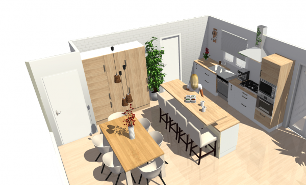

Je me permet de poster ici  pour avoir un avis sur une implantation de cuisine qu'on m'a proposé ... voyez vous un inconvénient à avoir la cuisson si proche de la fin du plan de travail / fenêtre ?
Merci J'adore !
Membre utile Env. 400 message Guadeloupe
On va dire que c'est pas l'idéal, idéal pour les projections mais pas beaucoup d'autres options, par contre si c'est le prix qui est indiqué au-dessus c'est juste hors de prix

J'ai mis le plan, on rentre par la porte tout à droite et la cuisine est tout au fond. Oui c'est du neuf, la grande fenêtre, c'est dommage pour la cuisine mais c'est bien pour la luminosité de la pièce ... Biggrin
Et du coup, non, je ne peux pas agrandir l'ilot, il faut laisser du passage pour accéder à l'escalier (c'est un duplex). L'idée de l'ilot c'est d'un côté avoir un casserolier de taille correcte et puis de l'autre de quoi manger à une ou deux personnes.
Je n'ai pas essayé les plaques dans l'angle, je sais pas si c'est top dans un angle droit, à étudier.

Env. 1000 message En Bauges (74)
Bonjour Thibaut,
Votre maison fait 3x11m, avec juste une ouverture à chaque extrémité? Et le carré de 70x90cm, qu'est-ce que c'est?
Le plan est pour le moins atypique, peut-être pouvez-vous détailler un peu votre projet..

Voici un aperçu 3D. En fait c'est un duplex, on rentre par une coursive privative (je suis en fond de coursive), et puis ensuite il est effectivement tout en longueur (c'est un T3). Le carré est la gaine technique, ce n'est pas privatif.
Est-ce que vous avez envisagé d'intervertir votre pièce?
Le salon au fond, intime, avec canapé et fauteuil "autour" de la gaine technique, et télé sur le mur où il y a l'escalier.
Salle à manger au milieu, parallèle à l'escalier.
Cuisine à l'entrée: gros îlot carré de 1,5x1,5m appuyé sur le mur et profitant à plein de la baie vitrée, et mur de colonnes tout le long de derrière la porte jusqu'à sous l'escalier, pour manteaux, puis cuisine (four, frigo, épicerie...) puis rangement dédié à la salle à manger et au salon

Ok,
est-ce que la fenêtre peut être déplacée?
Parce que vous pourriez exploiter le mur côté escalier si elle était à 70cm du mur au lieu de 30...
Dans ce cas, je mettrais 3 colonnes sur ce mur (frigo, fours et rangement) et le U en meubles bas de l'autre côté. Le fait d'enlever le frigo donnerait l'impression de beaucoup plus d'espace.

Bonsoir à tous,
Je poste la photo de la cuisine proposée par Schmidt au prix de 14700€ électroménager compris
J'aimerais avoir vos avis sur l'implantation et le devis 😊
Photographe Env. 200 message Fonsorbes (31)
Ca me semble très très cher mais bon je peux me tromper...
Pour information ma cuisine me revient à 7700 euros.
4500 euros de meuble meuble/crédence
600 euros de montage
2600 euros d'électroménager (et je me suis fait plaisir).
Alors certe j'ai peu être moins de meuble mais essai de voir des concurrents..
Je suis surpris meme car de mon côté Schmidt était aligné au prix des cuisines ixina, aviva, darty, cuisinella etc
Bon courage, les cuisines ce n'est pas une partie de plaisir (le prix est fixé à la tête du client)
De : Fonsorbes (31)
Difficile de se rendre compte de l'implantation sur une vue 3D, si tu veux des avis, mets plutôt un plan côté...
Pour le devis, je suis d'accord, c'est cher, il semble y avoir 4 ou 5 meubles bas et 2 colonnes, imitation bois...
De : En Bauges (74)
Membre super utile Env. 800 message Essonne
Voir ici d'autres aperçus comme demandé
Demain rdv ixina pour comparer
Tu as quand même plus de meuble que je pensais.. apres 14000 euros je ne sais pas..
Fais le tour des autres cuisinistes. Je pense que tu auras quand même de bonnes surprisesHappy
De : Fonsorbes (31)
Membre utile Env. 1000 message Herault
Rosadoriont a écrit:Voir ici d'autres aperçus comme demandé
Demain rdv ixina pour comparer  Vue du salon
 Vue du cellier
 Vue jardin
En regardant ces visuels, je me rends compte que c'est cher....très cher.....
A priori, en attendant que le devis soit posté, je ne vois que des portes sur les meubles, hormis la cuisson....
D'ailleurs, "la zone cuisson"........ c'est quoi ce plan snack au dessus de la plaque ?????
Les "sens de fil" sur les panneaux d'habillage ne sont pas horizontaux....
Le meuble au dessus du frigo US, doit être dimensionné par  rapport à sa largeur....
Etc, etc, etc......
Mon avis sur la proposition:
Je pense que c'est un mélaminé en (groupe 1, probablement coloris "stone oak" )
Surement un débutant ou un mauvais qui vous propose cette implantation......
Désolé mais je suis "cash" dans mes propos, et vu le tarif annoncé........franchement, ça pique !!!!
Le ou la concepteur (trice) s'est beaucoup plus appliqué à mettre 3 pots de fleurs sur une table, accroché 20 cadres au mur que sur la conception de cette cuisine.....
Bon courage.
