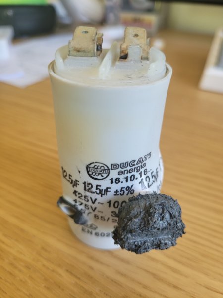

Merci à brico d'éco...
Je suis moi aussi, utilisateur d'une pompe Gardena 6000/5, qui approvisionne en eau de pluie une installation parallèle pour deux WC, un lave linge et deux points de tirage.
Après cinq ans d'utilisation, plus d'eau....
Sortie de la pompe hors de la cuve EP et contrôles.
Le moteur grogne, puis tourne dans un sens ou l'autre. Exactement les symptômes décrits dans l'article développé ci-avant.
Pour ceux qui ne savent où s'adresser pour acheter un condensateur, j'ai trouvé ce site professionnel : https://moteur-electrique-pro.fr/categorie-produit/condensat[...]condensateur-permanent/
J'ai choisi un condensateur presque identique à celui d'origine, au prix de 17.53 € frais de port compris. Certains trouveront moins cher, mais j'ai privilégié la qualité du produit, vendu par un spécialiste en moteurs électriques, qui plus est de proximité en ce qui me concerne.
J'ai scié la partie filetée de fixation du condensateur, inutile pour Gardena et encombrant pour la place prévue.
Remontage avec graisse silicone de plomberie sur les joints toriques. Elle facilite leur glissement à l'intérieur du corps de pompe.
J'en ai profité pour remplacer le raccord du tuyau de sortie, en laiton, 26x34 et diamètre 25 mm. Celui d'origine en nylon était trop court et déformé par le serrage du collier.
Remise en place dans la citerne, pompe suspendue à 25 cm du fond de cuve, par un fil électrique de 4 carré, à un crochet de boucherie de récupération en inox. Branchement sur la prise étanche à l'intérieur du trou d'homme de la cuve.
Mise en route instantanée, puis deux petits appoints pour une pression à 2,8 bars et tout fonctionne parfaitement.
Mes recommandations sont de faire des marques au feutre au fur et à mesure du démontage et photos ou schémas pour aider au remontage.
C'est à la portée de n'importe qui est un peu habile ou bricoleur.

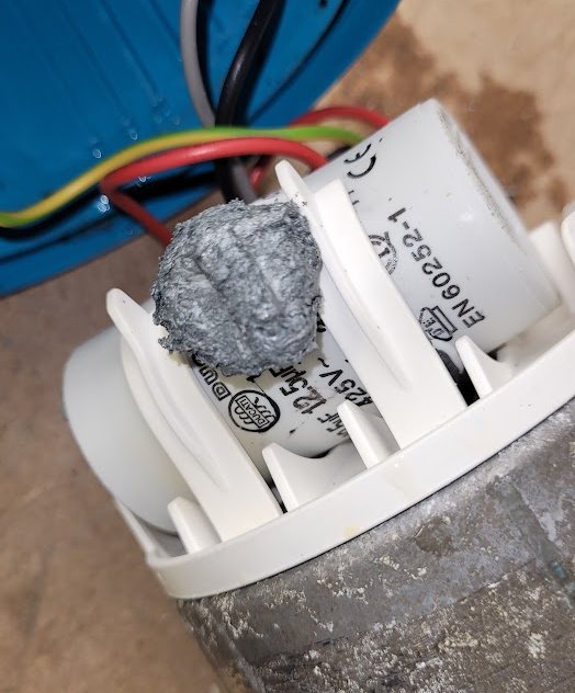

J'ai récupéré à la déchetterie une pompe Gardena 6000/5 qu'une personne allait jeter car elle ne fonctionnait plus.
Je l'ai branchée dans un seau d'eau et j'ai entendu à peu près le même ronronnement que sur un Karcher K7 dont j'ai récemment remplacé le condensateur HS.
J'ai donc démonté la pompe jusqu'à me retrouver un peu coincé pour sortir la fameuse flasque jaune en composite et je suis tombé sur cette discussion.
Tout d'abord merci à brico d'éco pour son astuce avec les tiges filetées!
Après un premier échec en taraudant l'un des 2 trous initiaux j'ai dû refaire 2 autres trous et mis des inserts 5 mm mais la méthode est ingénieuse et j'ai pu sortir la pièce.
L'accès au condensateur est ensuite assez simple et comme on peut le voir il est HS.
J'ai trouvé plusieurs condensateurs qui semblent être compatibles.
Celui-ci mesure 36.5 x 70 mm
En 2019 michel59190 semble avoir pris celui ci (un COMAR) et j'ai trouvé ce modèle qui semble être le même que le modèle original mais je ne sais pas trop s'il faut remettre le même...
Dans les 2 cas, ces condensateurs ont désormais tous une tige filetée 8mm en bout qui peut gêner le remplacement.
A votre avis je peux la scier ?

J'ai pu remonter changer le condensateur et rémonter la pompe ce WE. Elle fonctionne à nouveau.
Si vous êtes confronté à la même panne vous pouvez prendre ce condo sans souci.
