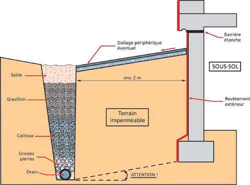

Bonsoir, j'ai un petit dilemme. lors de forte pluie j'ai eu de l'eau qui à traverser les murs de ma cave (parpaing)
j'ai effectuer de gros sondage sans trouver l'origine du problème. mais étant donné que j'ai fais un trou je veut en profiter pour poser un drain au niveau du soubassement. La maison ayant plus de deux cent ans a été construite sans réel fondation, juste quelques pierres calcaires à même l'argiles.
Ma question : dois-je poser une étanchéité sur le soubassement avant le drain et les cailloux ou ne vaudrais t'il pas mieux laisser la terre respirer?

Si tu en as l'occasion passe un revetement etanche sur ton soubassement et du delta ms pour la ventilation ensuite tu fais ton drain. Par contre tu dis que ta maison a 200 ans mais y avait il des parpains a l'epoque?

En fait la maison et en pierre de taille (dit parpaings aussi) mais dans la configuration de ma maison il y a aussi des parpaings en ciment qui constitue les murs du sous sol inséré dans la maison. je sais, cela parait un peu compliqué mais ceux qui on fait ça avant que l'on achète était un peu taper du ciboulot. C'es a dire qu'il on creusé dans la maison pour y élevé des murs en sous sol à l’intérieur de l'aplomb du mur de pierre, qui lui ne descend pas aussi bas. La maçonnerie de pierre quand à elle n'est pas posé sur un semelle, elle à même l'argile. d'ou mon hic quand à savoir si je dois protéger mon soubassement en risquant de confiner l'humidité de la terre sous la partie de la maison qui n'a pas de sous sol avant de poser un drain.

C'est delicat n'a tu pas moyen de faire des trottoirs autour de ta maison sur 2m puis en bout de troittoir tu fais un drain exterieur qui descend plus bas que ton soubassement il faut un angle de 30 degres il me semble. Va pas trop touché a l'existant ca semble etre tres moyen.

Il s'agit d'une reprise en sous-oeuvre en maçonnerie qui ne doit pas dater de 200 ans...(j'espère : et pas d'un mur écran, c'est à dire qu'ils ont fait leur acrobatie A L'APLOMB du mur d'origine et pas contre... )
Solutions très compliqué car même si tu trouves une solution d'étanchéité verticale (à l'extérieure ?) tu risque fortement des remontées par capillarité, dans cette configuration.
A quoi est utilisé ce sous-sol ?

Ce sous sol me sert de rangement, d'atelier pour mes divers activités et de bureau.

Vérifier déjà si ya un problème d'évacuation des eaux de pluie, gouttières , canalisations, eaux de ruissellement près du mur.
Voir la possibilité d'une contre-pente avec un drain
