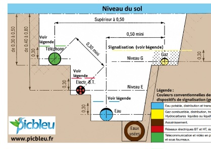

Le raccordement eau/électricité est à ma charge. J'ai prévu de le faire seule du coup j'ai pas mal de questions.....
- est ce que l utilisation du sable à lapin est idéale dans les tranchées?
-faut il un permis Caces pour conduire une mini pelle?
-si je m en sort (c'est pas gagné....) faut il faire vérifier l installation?
-comment faire le branchement sur les compteurs?
Merci de votre aide....

J'ai trouver sur Go... pour le sable Oui, pour la mini pelle, pas obligatoire pour les particuliers

Bonjour ,
Le sable c'est mieux , le caves mini pelle pas obligatoire pour un particulier .
Ne pas oublier les grillages avertisseurs .
Faire plein de photos .
Vous ne posez aucun compteur . Il faut en faire les demandes auprès des services appropriés

5m ce sera très facile alors, même à la main et l'huile de coude c'est faisable si ce n'est pas de la caillasse
et oui il faut mieux mettre des couleurs différentes
vert pour le téléphone, jaune pour le gaz, rouge pour l'electricité, marron pour les eaux usées

Il faut mettre un grillage avertisseur, c'est mieux, mais honnêtement, çà ne sert à rien de tous les mettre pour une si petite longueur.
Mettez juste le rouge pour prévenir de l'électricité, si quelqu'un ouvre après coup, il vois un grillage, il fait attention.
Pas besoin d'avoir toute les couleurs chez soit.

Pour le raccordement en eau, le réseau doit être enfouis sur au moins 80 cm (hors gel).
Du sable 30 cm (20 en dessous et 10 au dessus du reseau).
Grillage avertisseur bleu (eau) 20/30 cm au dessus du réseau.

Pour l'eau, passez le le tuyau PEHD dans le fourreau bleu et vous le posez.
Pour les autres fourreaux, pour les raccords, il existe des manchons femelle/femelle pour les raccorder entre eux. Le top est de scotcher les raccords aux fourreaux pour éviter qu'ils ne se déboitent
