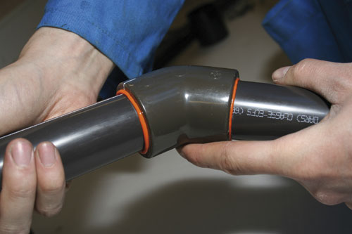

Je reviens de notre chantier de rénovation, je suis très en colère de ce qui a été fait en plomberie, et j'ai besoin de vérifier certains points avec des connaisseurs en plomberie.
Le plombier a raccordé le compteur d'eau (qui est dans un appentis derriere la maison) au ballon d'eau chaude en traversant les wc (oui tuyau qui se ballade au dessus de la cuvette apres avoir longé le mur), un placard, et le cellier!!!!!! Non seulement c'est horrible (il aurait pu passer tout ça avant que le placo ne soit fait), mais en plus il a utilisé un tuyau en pvc noir fixé par des colliers en métal et raccordé par de la colle! Mon mari, qui est loin, vient de voir ça par facetime, est encore plus remonté que moi et il me dit entre autres que ce n'est pas reglementaire car ce pvc et la colle vont polluer l'eau. Merci de m'éclairer sur la reglementation, aurait il du utiliser du PER ET du cuivre?

Je n'ai pas de photos ce soir, j'étais tellement dégoutée que je n'ai pas voulu photographier cette horreur... Demain j'en prendrai. Oui c'est un tuyau noir raccordé en plusieurs endroits par une colle orange, ça vous parle?

C'est du PVC pression utilisé en adduction d'eau.donc rien d'anormale.
le passer avant le placo,il aurait fallu qu'il soit coté intérieur par rapport a l'isolant ce qui n'est pas toujours simple.
L'avoir,si j'ai bien compris passé au dessus des WC,c'est n'importe quoi. Il aurait du passer un cuivre juste au dessus de la plinthe pour faire plus discret. Ou si la configuration le permet passer un PEHD enterré a l’extérieur et le faire rentrer dans le cellier .
Je suppose qu'il n'y a pas de vide sanitaire.
Faites nous des photos que l'on puisse voir ce qui a été fait.

Granola a écrit:ça ressemble à ça:
http://www.batirama.com/images/batirama/tube11-404.jpg
En effet du PVC-C, rarement utilisé quand même...

[url=http://www.forumconstruire.com/photos/viewer-pid_1296587.php][/url]Voici l'objet de mon premier message!!
Membre super utile Env. 5000 message Loire (42)
Ah oui bien vu, c'est pas discret
Pour la question sur les normes, il peut utiliser du PVC surchloré comme c'est le cas,
ou mieux un multicouche (blanc) mais/et surtout essayer au minimum que ce soit un peu esthétique,
en tout cas pas au milieu d'un mur
Bien sur qu'il avait moyen de passer par la cloison ou derrière le bati Wc...
